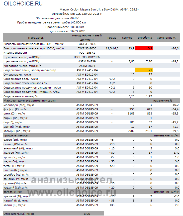

Авто MB GLK 220 CDI om651 2015 г.
Пробег на масле 10.000 км
Пробег на авто 140.000 км
Режим 100% город
анализ свежего масла Cyclon Magma Syn Ultra 5w-40 свежее
За анализ спасибо mox111

С вязкостью непонятки, топлива не много, оно вона как

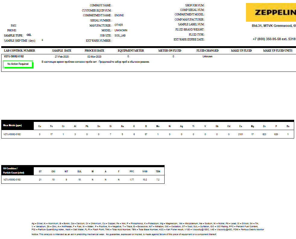

видимо масло такое, уж не знаю свежее было из той же бочки или нет
Пакет присадок -30%, намекает что недоложили :facepalm

форсы на слив проверить, егр пащистить (ну или убрать гавночип если есть и не тарахтеть на месте долго), интервал смены сократить до 8000 км.

Gubkin,
из той из той ...в этом и был весь смысл ... взять самый дешевый дешман с оф. допуском 229.5 и проверить в работе ...
надо смотреть еще ... (если будет настроение)))
