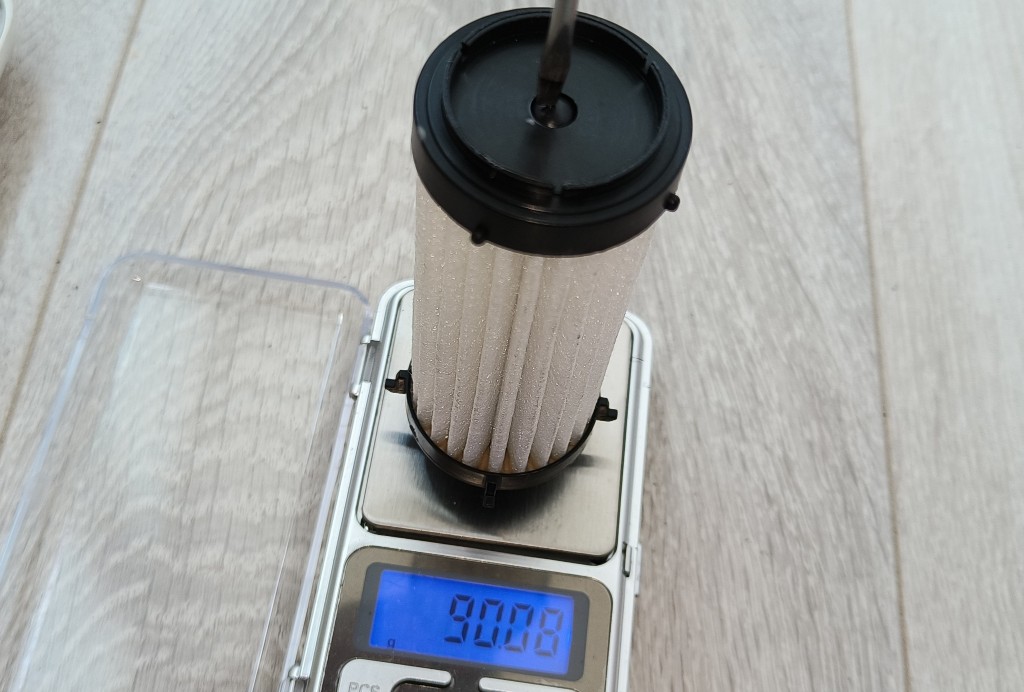

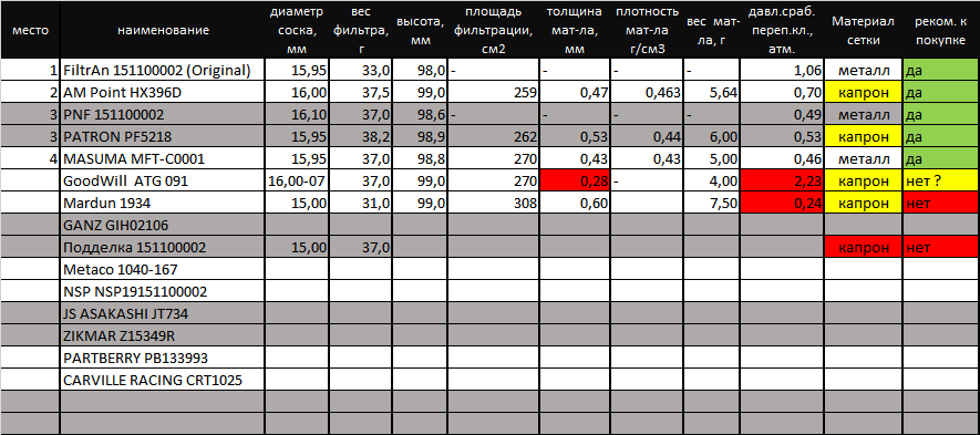

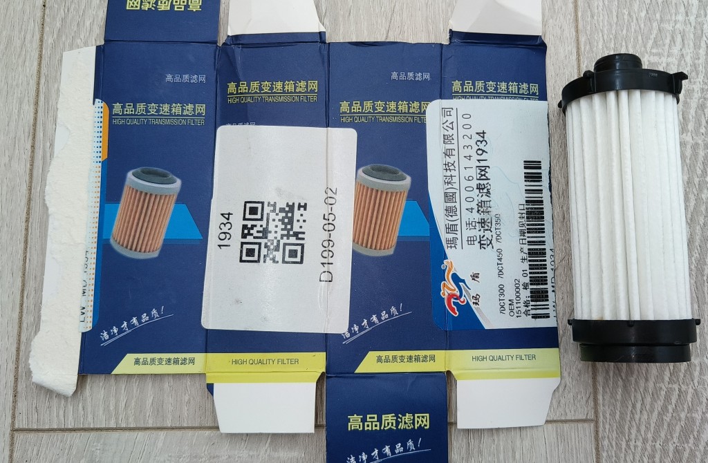

Mardun 1934
Аналог GW 151100002
Применимость - роботы Haval 7DCT450

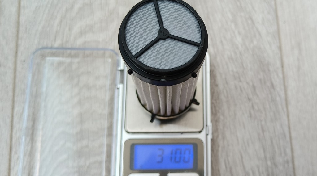

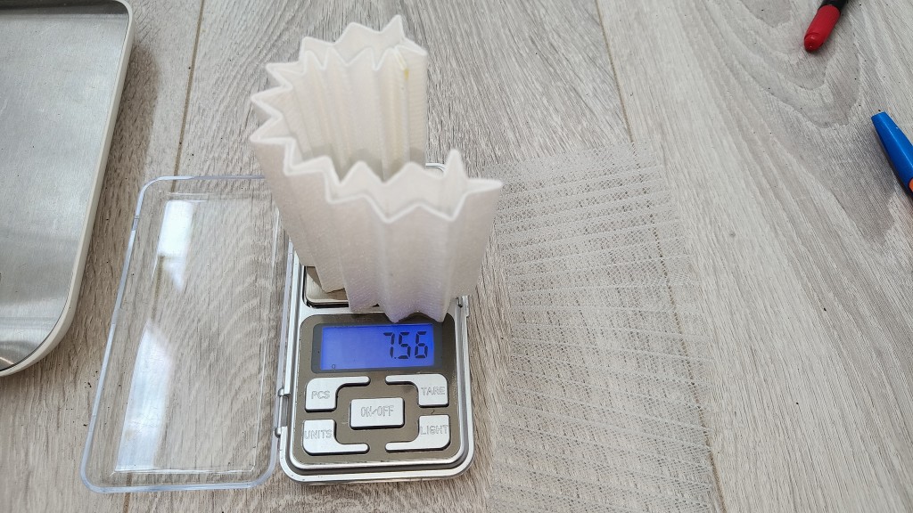

Вес 31,0 грамм
Высота 99,0 мм
Диаметр штуцера 15,90 мм

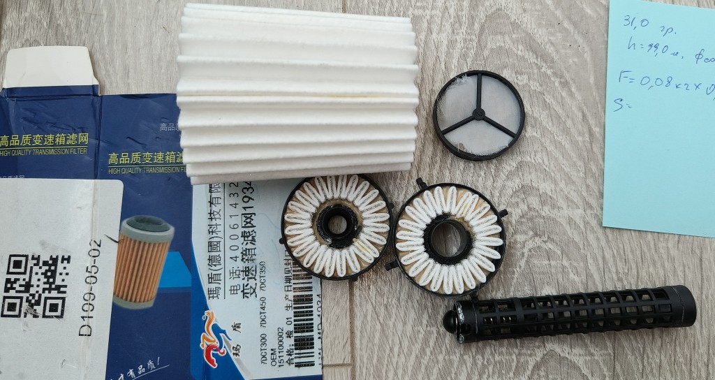

Усилие открытия перепускного клапана 0,08 кг, диаметр седла 0,65 см, давление срабатывания 0,241 атм

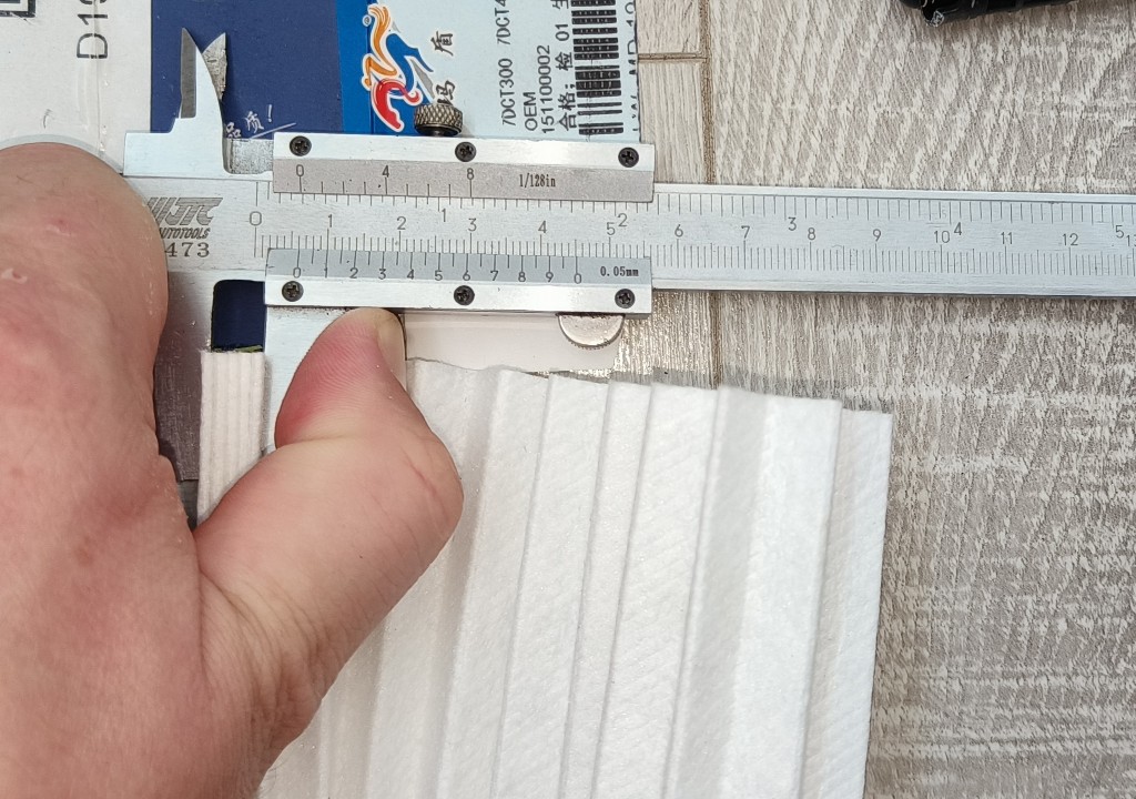

Площадь фильтрации 308 см2, толщина материала 0,60 мм (без сетки), вес материала 7,5 грамм (без сетки)

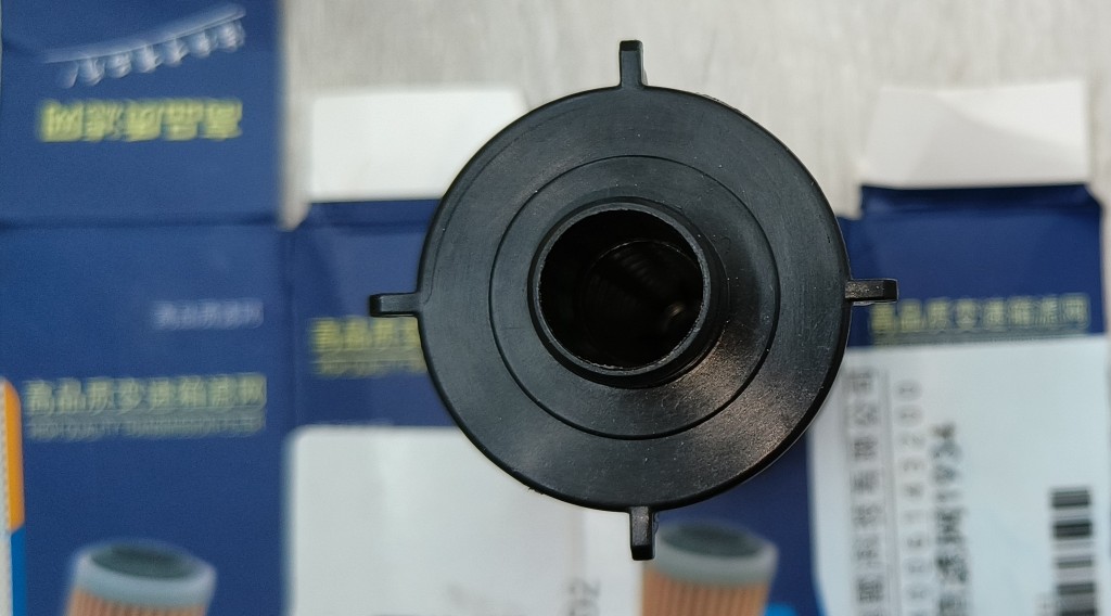

Хреновая заливка герметиком, есть непроклей складок
Очень низкое давление перепускного клапана
Какой-то NoName, обходите стороной!
Оценка 1
Ставить нельзя
