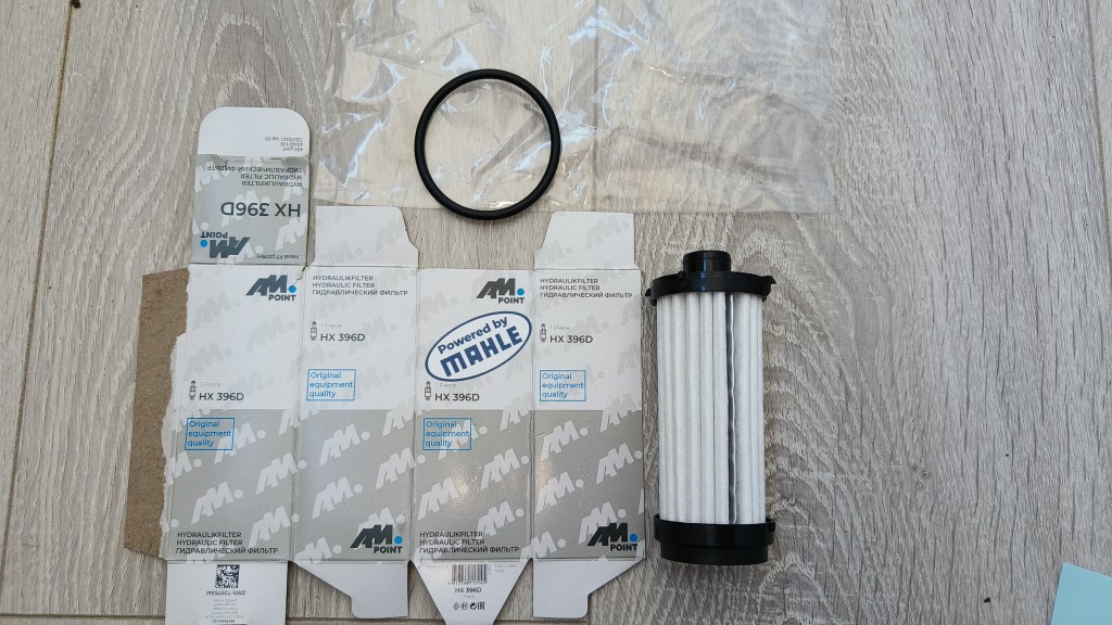

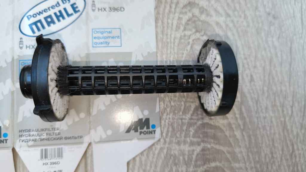

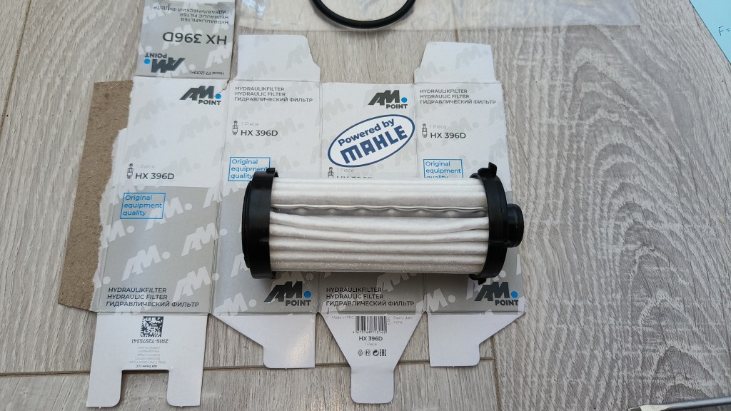

Распил фильтра робота AM Point HX396D
Применимость DCT Haval 7DCT450
Аналог GW 151100002

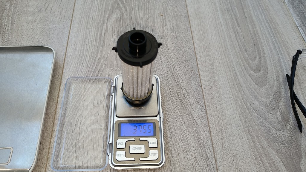

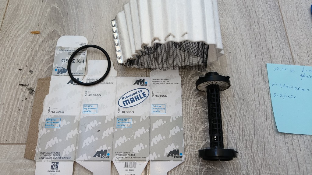

Вес фильтра 37,54 грамма
Высота 99,0 мм
Диаметр штуцера 16,0 мм (+-0.05 мм)
Диаметр колечка в комплекте 3,35 мм

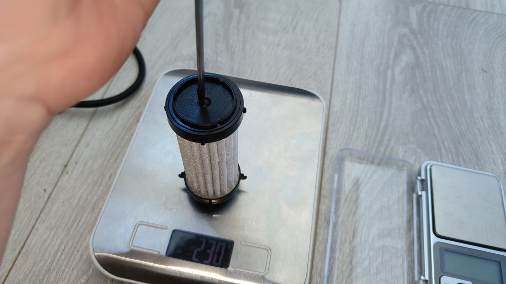

Усилие открытия перепускного клапана 0,2 кг, диаметр седла 0,6 см, давление срабатывания 0,7 атм

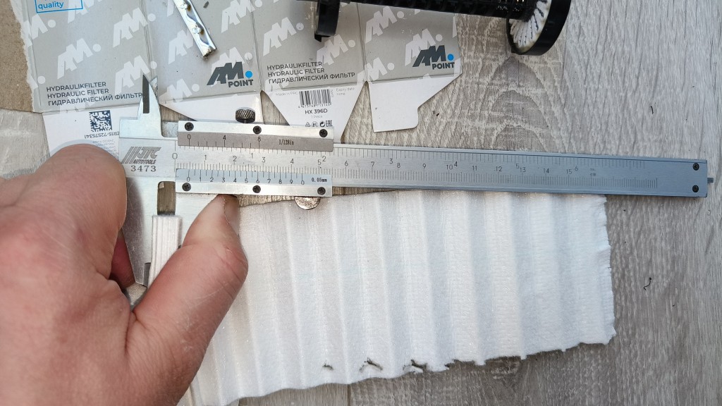

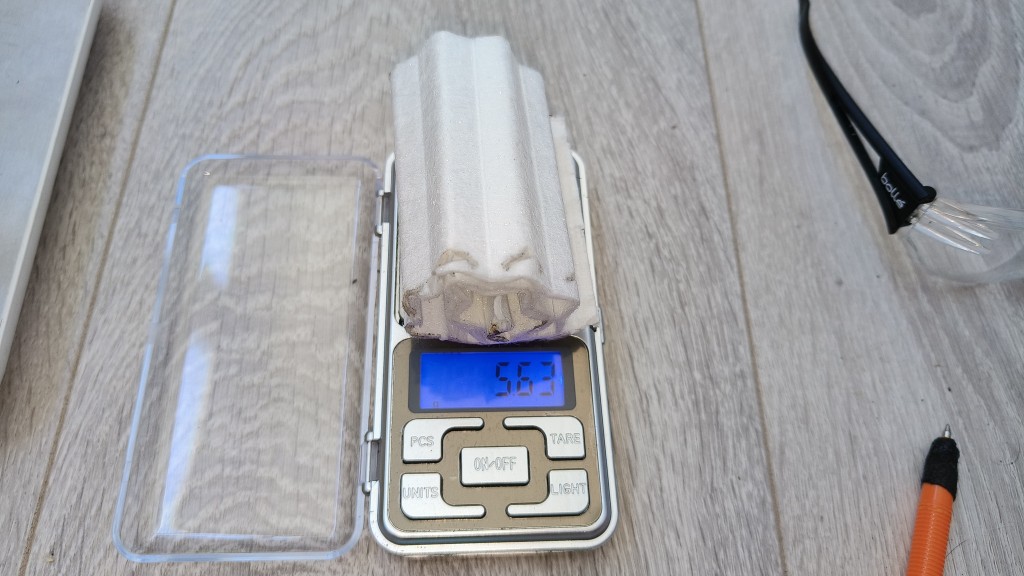

Площадь фильтрации 259 см2, толщина материала 0,47 мм (без сетки), вес материала 5,64 г (без сетки), плотность 0,463 г/см3

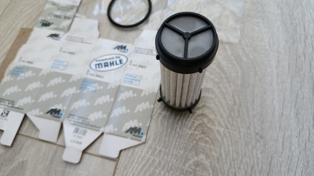

Сетка на перепускном клапана капроновая, очент прочная, режется с трудом
Полиграфия на картонной коробке впечатляет, шрифт 1 мм феноменальной четкости.
На фильтре надписи сделаны лазером, так же очень точные.

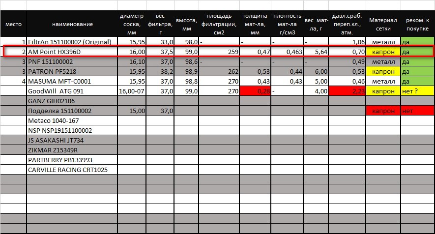

Начало открытия перепускного клапана на 200 гр, еще немного и 230 гр это щель 1 мм на открытие. Что-то очень близкое к оригиналу filtrAn с его 300 гр началом открытия. Диаметр клапана везде 0,6 см.
В PATRON PF5218 было 130 грамм, в MASUMA MFT-C0001 где-то 170 грамм (как и в PNF 151100002)
Материал трехслойный синтетический, такой же был в оригинале, см. видео . Только там сетка-подложка синтетический, а не железная.

Общая оценка 5
Рекомендован к покупке
Наиболее близкий вариант к оригиналу
