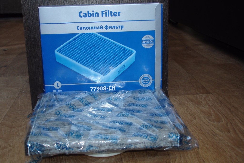

Взял на попробовать NAC 77308-CH для Toyota/Lexus 87193-33010/87139-YZZ03. Информации о производителе нет, но, судя по штрихкоду 880, это Южная Корея.
Фильтр запаян в полиэтиленовый мешок с фирменными логотипами, упакован в симпатичную коробку цвета металлик точно по размерам и с напечатанными, а не наклеенными модельным номером и кросс-референсами на торце. Однако на коробке изображен некий абстрактный фильтр, непохожий на реальный. Все надписи дублированы на английском и русском.

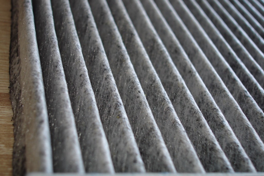

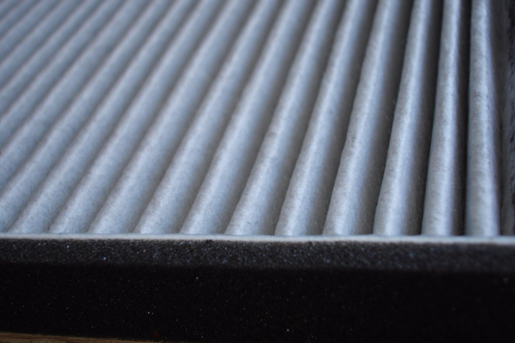

К качеству изготовления фильтра нарекание только одно - размазанная угольная грязь на срезах материала, из-за которой очень трудно прочитать маркировку фильтра, а в остальном сделан хорошо, упруго сопротивляется скручиванию, имеет поролон на двух торцах.

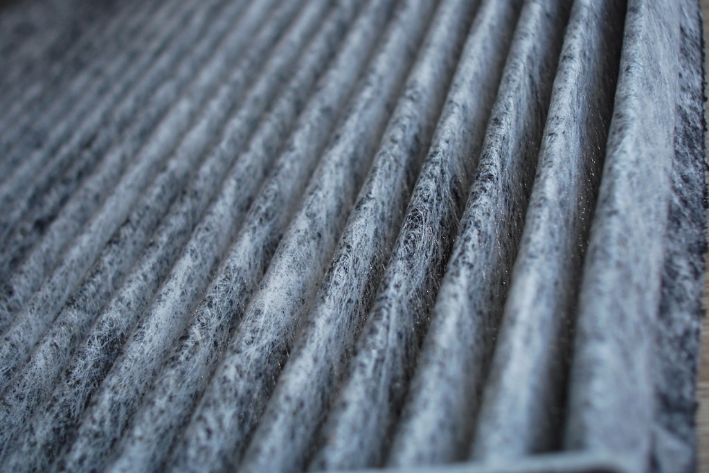

Весит фильтр приличные 106 грамм, материал толстый (1.0 - 1.1 мм). Наружняя сторона светлая, чуть пушистая, хоть и шершавая на ощупь, но автофокусу зацепиться не за что. Внутренняя сторона волокнистая, но тонкая, сквозь неё сильно просвечивает угольная намазка. Я бы предпочёл, чтобы с внутренней стороны уголь не был виден совсем.

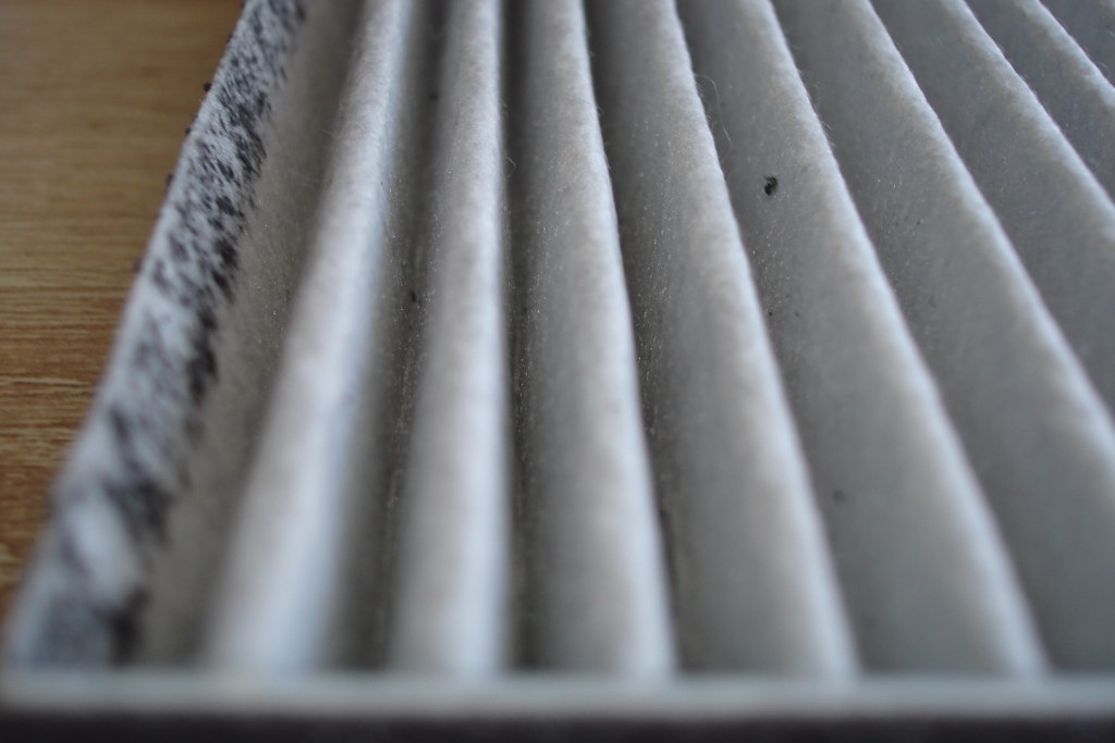

Фильтр прослужил менее года (с августа по май, если быть точным), после чего климат стал дуть спёртым воздухом. Пыли вобрал изрядно, и выколачивание помогло не особо, но задняя сторона идеально чистая, то есть фильтр фильтровал хорошо. Изначально малость придавал воздуху неприятно-химозный аромат, но за зиму прочистился и весной даже радовал, но недолго.
В общем брать можно, но Bronco понравился мне больше.
