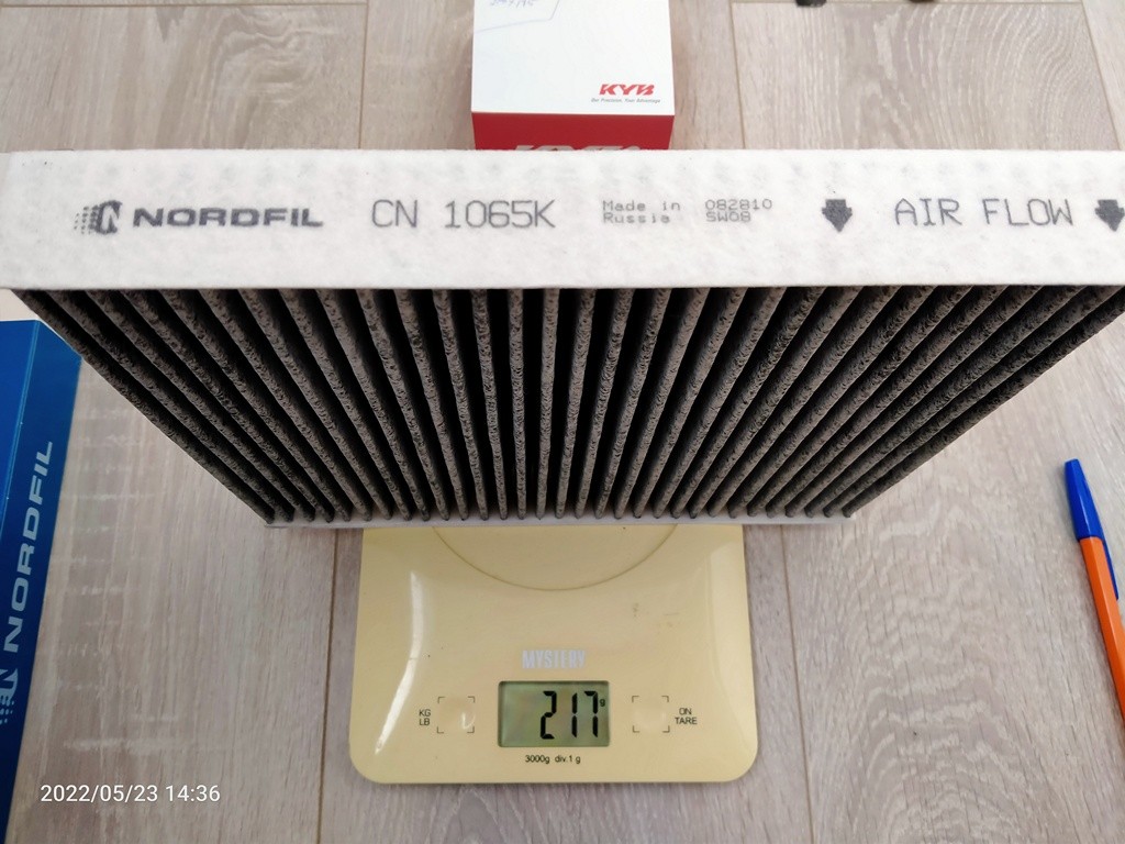

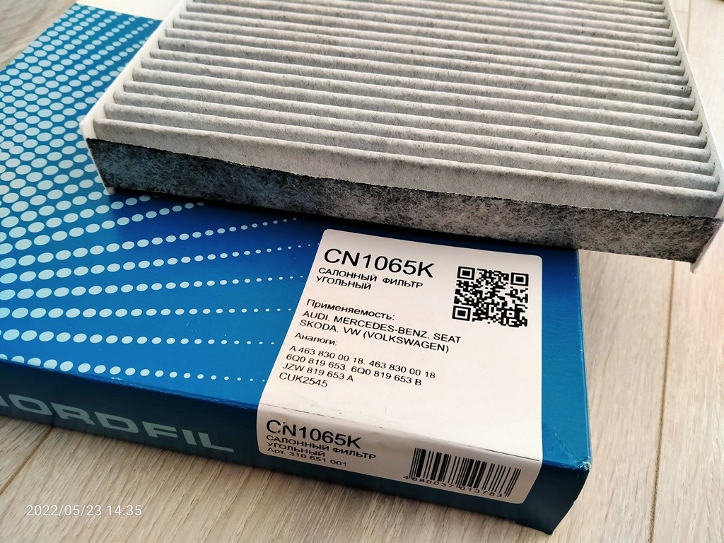

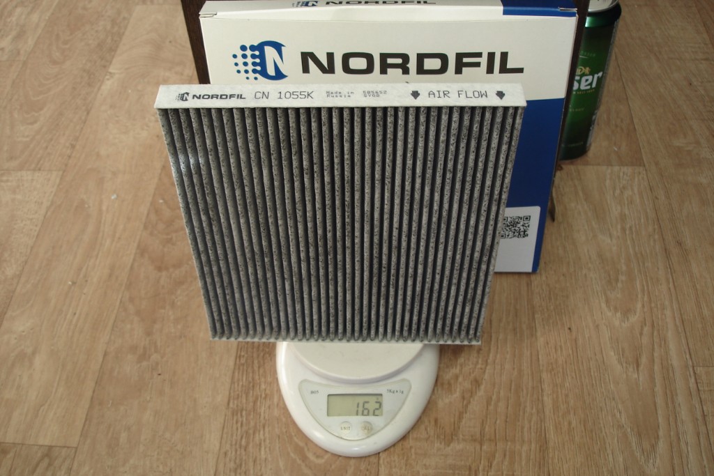

NORDFIL CN1055K
+ Довольно тяжёлый, многие другие фильтры для моей машины легче.
+ Толщина фильтровального материала почти миллиметр.
+ Выглядит качественно на первый взгляд.
- Почему-то ориентирован углём в салон, а более сплошной стороной наружу.
- Обе стороны шероховатые, ламинации не чувствуется (и не видно на фото).
- Нет поролоновых уплотнений.
- Не подошёл к моей машине
У Нордфила убогий каталог, по машине и ОЕМ артикулу подобрать фильтр правильно не получилось.
Хотя он есть, если воспользоваться поиском по размерам, так что будьте осторожны!

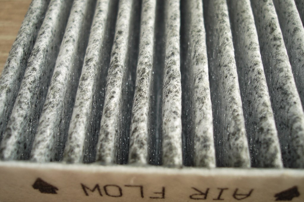

Салонные фильтры NORDFIL
Забыл упомянуть ещё один минус - фильтр просто валяется в коробке, тогда как остальные угольные фильтры всегда были запаяны в целофан или полиэтилен.
В общем, слухи о высоком качестве фильтров Нордфил пока не подтверждаются.

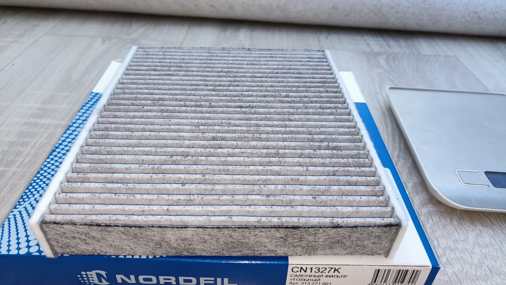

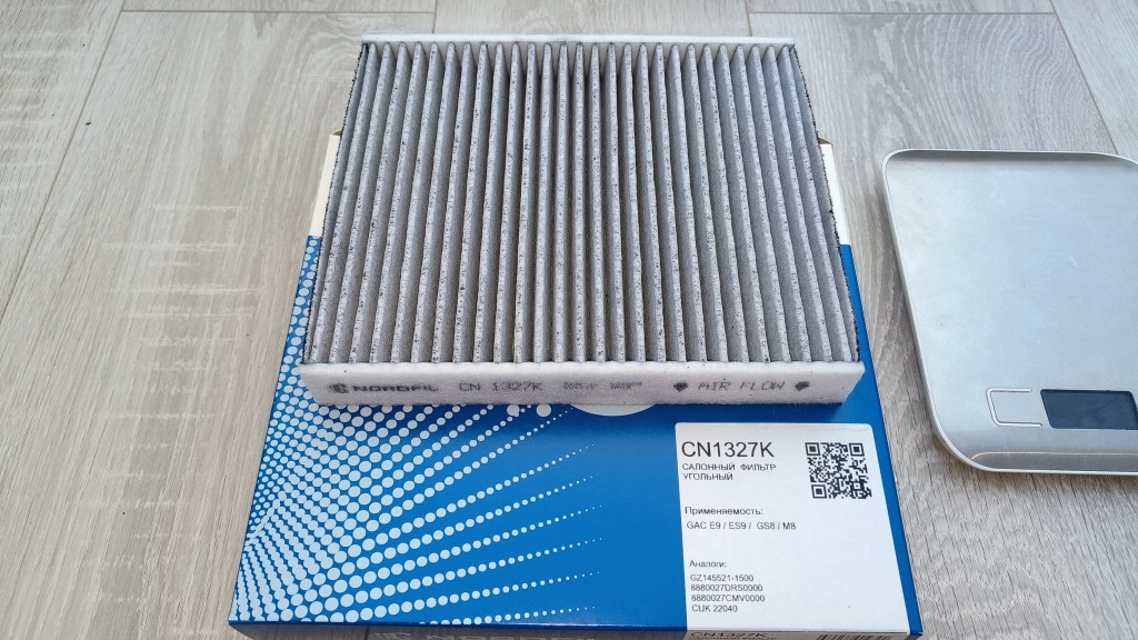

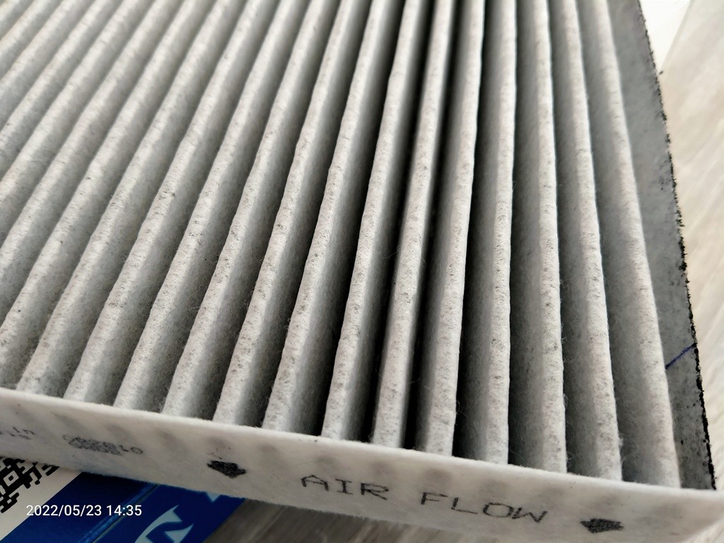

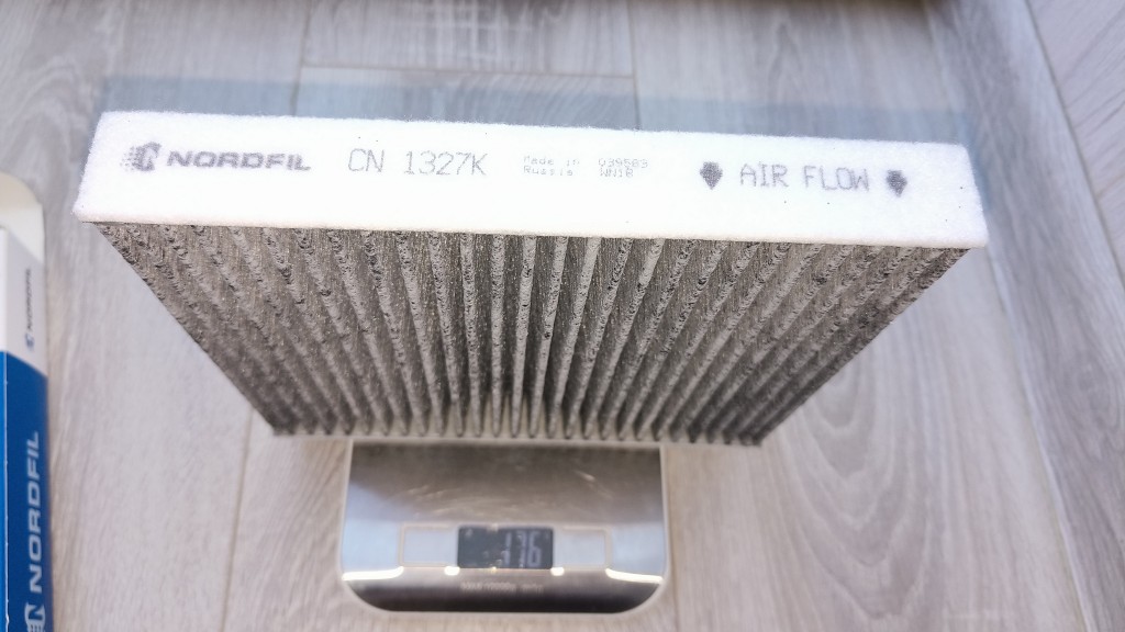

Nordfil CN1327K
Размеры 189 х 215 х 29.5 мм
27 складок
Вес 176 грамм, толщина бумаги 1,10 мм
Оценка 5+. Понравился. Вес просто сумасшедший 176 грамм. Больше чем прошлый SIBTEK AC111C (уголь) в 153 грамма
27 складок
