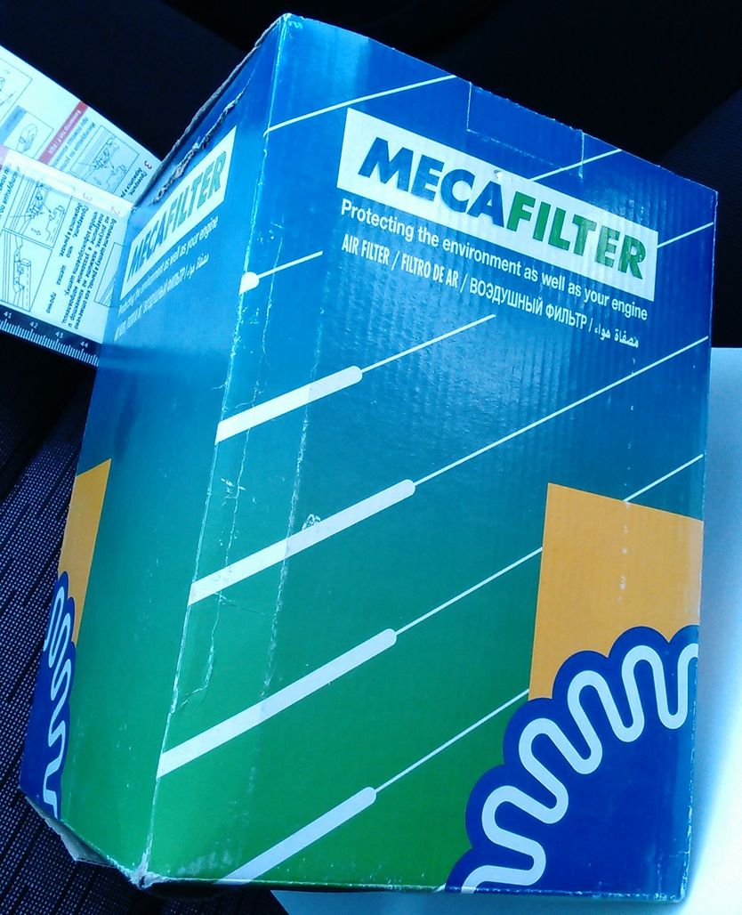

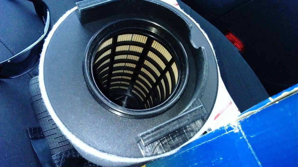

Воздушный фильтр MecaFilter EL9112
оригинальные фото https://yadi.sk/a/IEmgFOiC35G33U
Сообщения: 20024
Воздушныt фильтры Mecafilter
fromin, это аналог Воздушный фильтр MANN C 14 130?
Gubkin,
Саня,он же с паралончиком :) =С14130/1
Сообщения: 20024
"1" значит поролон ?
/1 -в основном, для стран с холодным климатом,с поролоном.

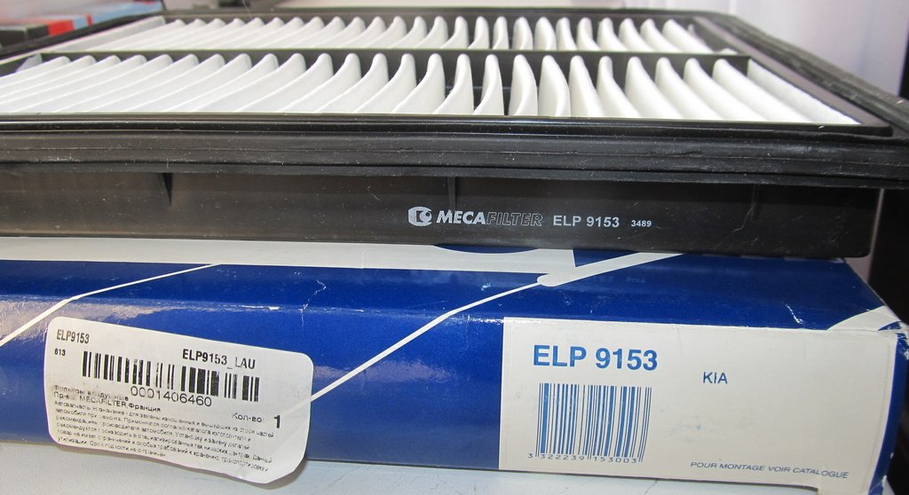

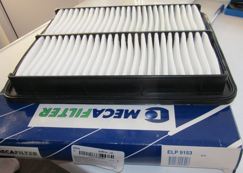

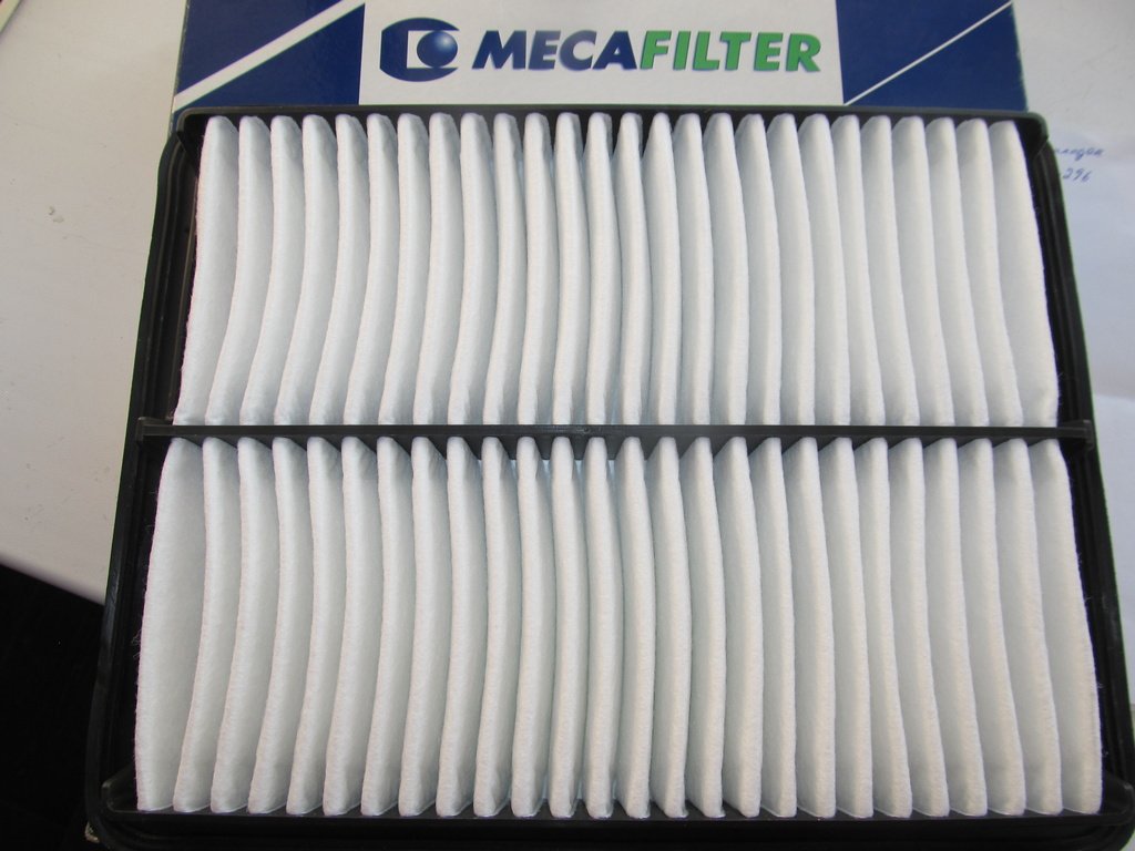

MECAFILTER ELP9153
294 руб
По каталогу он идет как замена оригинала 28113-3E000
т.е. 237x298 должен быть
Мне нужен 28113-3E500 который чуть-чуть меньше на пару мм в обоих измерениях
измерил в реале, получилось 26 складок
235х296х32
Воздушные фильтры Mecafilter
Gubkin, что не купил тот, который нужен?
Сообщения: 20024
Соренто как у меня с 2 версиями корпусов под фильтра
2002-2006 год 28113-3E000 ~ 237x298
2006-2011 год 28113-3E500 ~ 235x296
У мекафильтра по каталогу нет варианта 28113-3E500 нужного мне
вот и рискнул взять чуть больший
у каждого производителя свои допуски, бывает и аналог 28113-3E000 нормально мне влезает

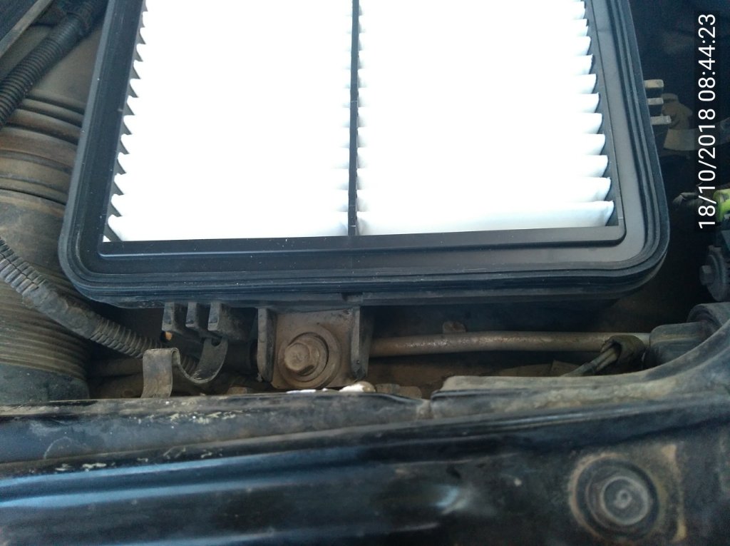

veles, чуть меньше 28113-3E000 что мне и надо
сейчас пойду ставить и отпишусь
Отправлено спустя 16 часов 17 минут 1 секунду:
хреново влез в форму, 1-2 мм лишние
лучше не брать данный фильтр для моего случая
к самому фильтру притензий нет, да и кроссуется он для 28113-3E000, а не для 28113-3E500
сам виноват )
но фильтр запихал всё таки
Еще пару раз такие позапихиваешь и 28113-3E000 нормально влезать начнут.
