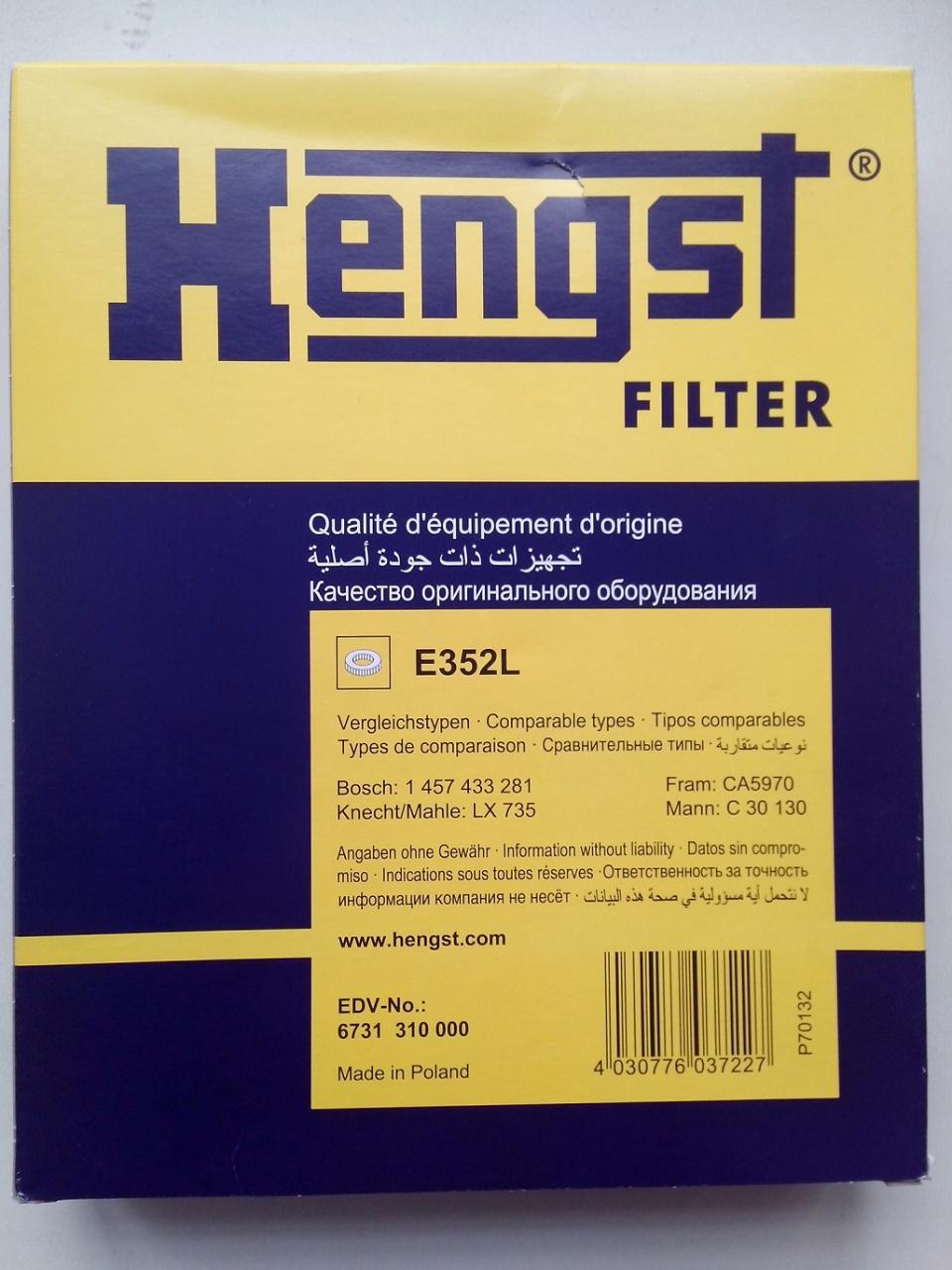

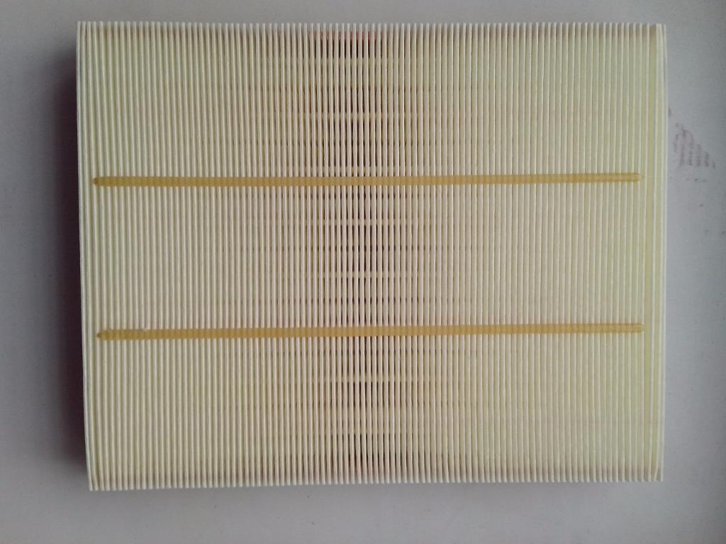

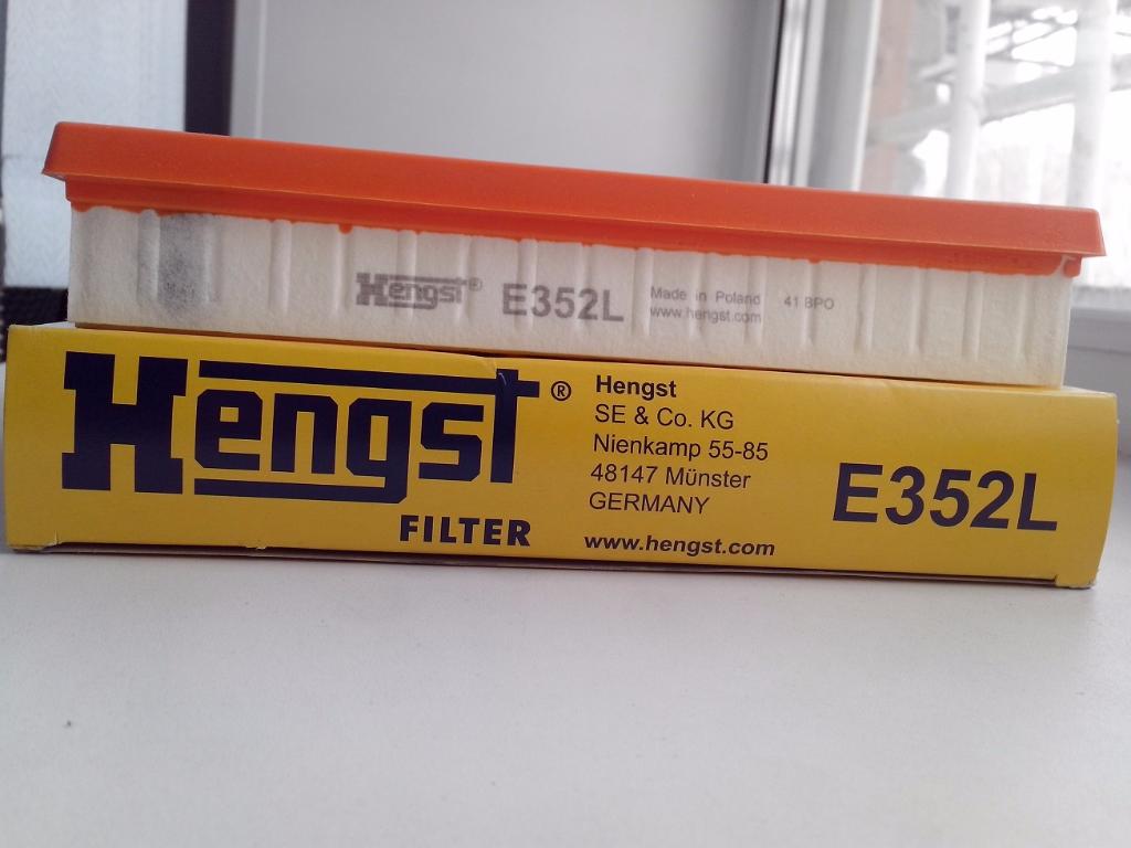

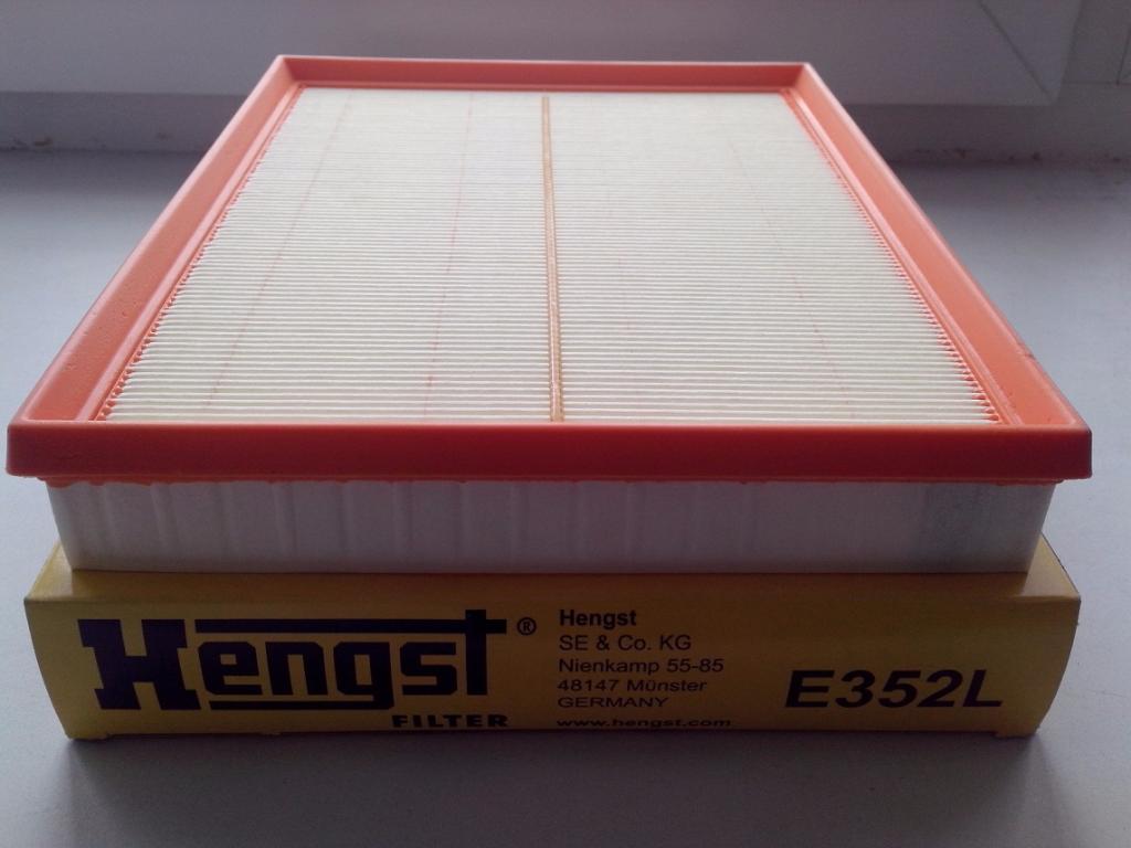

Фильтр воздушный HENGST E352L (OEM GM/Opel 835622 / 13271042 / 91155714 / 13271042 )
Размеры по каталогу Hengst, мм - 292 х 234 х 42
Размеры-замеры мои, мм - 290 х 233 х 40
Сделан в Польше (как бы не на одном заводе c Filtron/Mann...)
Качество хорошее, резина залита ровно, одинаково на всех гранях, цвет оранжевый (почти как у Knecht/Mahle)
Бумага светло-желтая, почти белая, 97 складок, усилены клеевыми полосами с обеих сторон 2+1.
Цена 340 руб на Carreta.ru

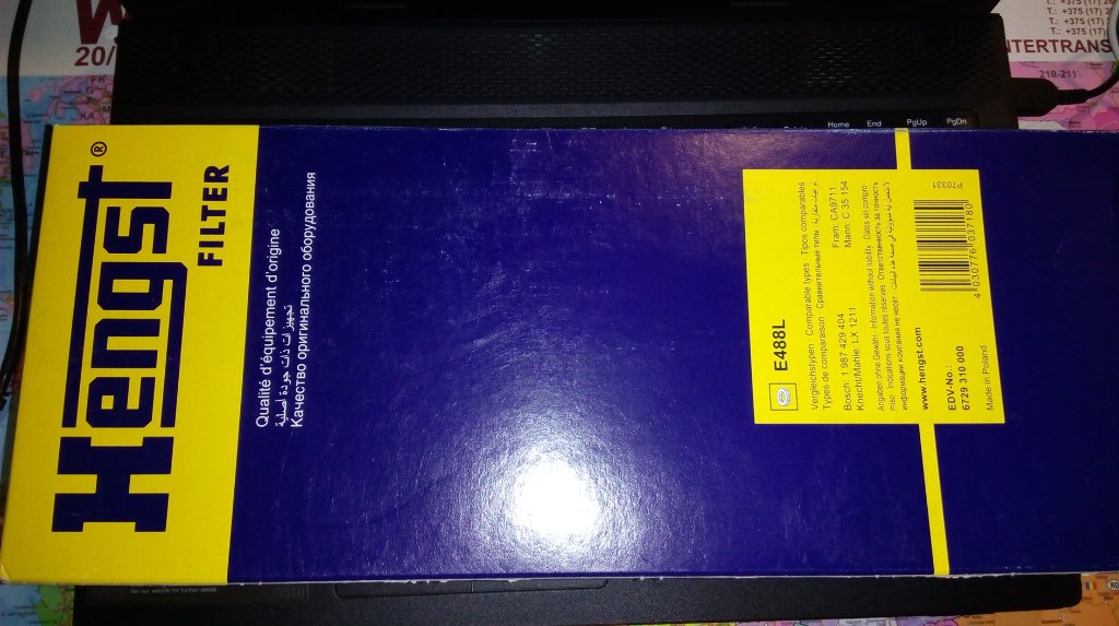

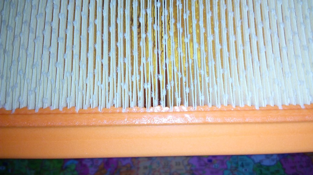

Воздушный на гольф E488L. Made in Poland. с 2017 года в Польше у Хенгста свой завод, поэтому в принципе все норм
навскидку - ничем вообще не отличается от Фильтрона
update. фото
