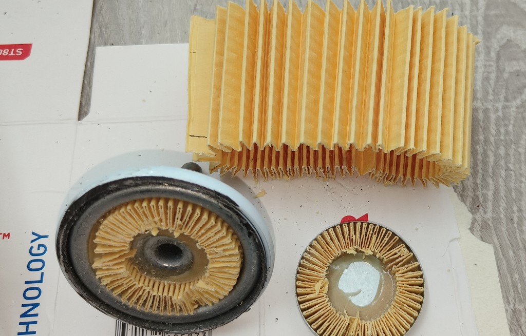

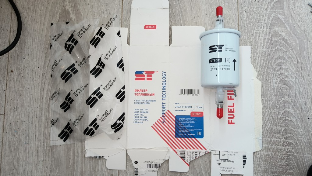

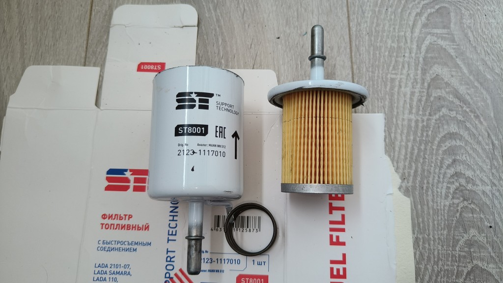

Распил топливного фильтра Support Technology ST8001
Аналог MANN WK512, WK 6032 (163 мм)
Вес 137 грамм
Диаметр 55,3 мм
Высота 160 мм
Штуцеры 7,92 мм диаметр

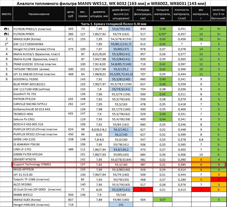

Площадь фильтрации 487 см2, толщина бумаги 0,32 мм, вес 6,0 грамм, плотность 0,385 г/см3

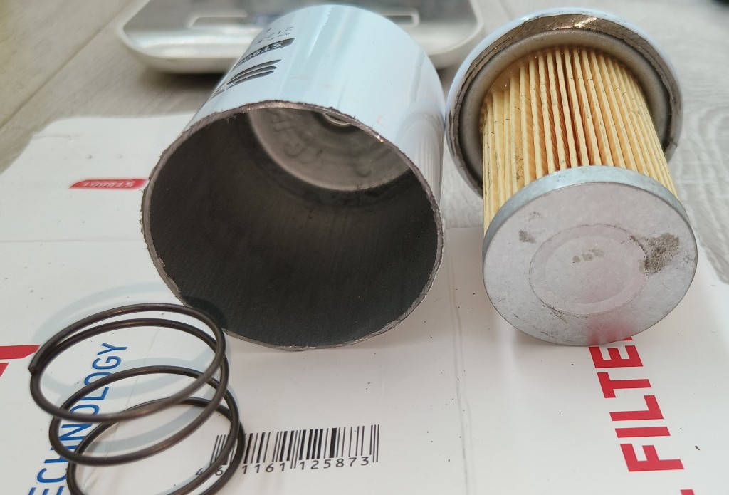

Заливка герметиком средняя, не очень равномерная, но непроклея нет.
Бумага визуально и тактильно хорошая, средней толщины.
Фильтр на уровне изделий ZEKKERT KF5076 и MILES AFFF028
https://rutube.ru/video/private/bfd6ca8 ... aee7dfe07/
Общая оценка 4
Просто нормальный фильтр, не отличный.
На ВАЗ ставить можно
Другие аналоги Аналоги топливного фильтра MANN WK512, WK 6032 (163 мм) и WK6002, WK6031 (143 мм)
