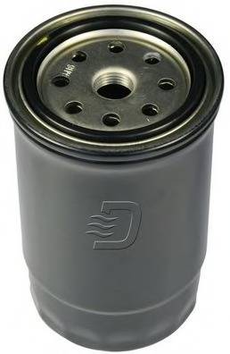

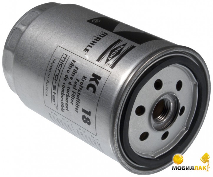

Выбирая новый фильтр заметил, что встречаются два варианта исполнения центрального выпускного отверстия - с бортиком, под резинку "квадратного" сечения и как бы с заваленными, плавными краями внутрь фильтра (наверное там "круглая" резинка?). Какой вариант предпочтительнее? Или без разницы? Ставил год назад Kneht/Mahle KC226 (с бортиком) - показалось, что центральная резинка сильно выступает относительно большой, периферийной. (Hyundai Tucson, дизель)

без разницы, это просто такое конструктивное исполнениеAlexPORT писал(а):Какой вариант предпочтительнее? Или без разницы?
главное чтоб было одинаковое выступание резьбы относительно внешнего резинового колечка
я про
картинка отсюда Топливные фильтры FINWHALE (Пост Gubkin #7833)

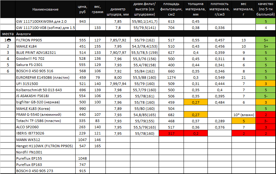

Общая таблица по фильтрам
Лучшие топливные фильтра
FILTRON PP905 Топливные фильтры FILTRON (Пост Gubkin #101845)
MAHLE KL84 Топливные фильтры KNECHT/MAHLE (Пост Gubkin #102196)
BLUE PRINT ADV182321 Топливные фильтры BLUE PRINT (Пост Gubkin #101859)
Хорошие варианты
Goodwill FG 702 Топливные фильтры GOODWILL (Пост Gubkin #101854)
Sakura FS-2301 Топливные фильтры Sakura (Пост Gubkin #102195)
BOSCH 0 450 905 316 Топливные фильтры BOSCH (Пост Gubkin #101838)
Самая большая площадь фильтрации и самый тяжелый материал 21 грамм
EUROREPAR E145086 (пластик) Топливные фильтры EUROREPAR (Пост Gubkin #101852)
Остальные варианты которые либо дороги и так себе, либо очень плохи
UFI 3151500 Топливные фильтры UFI (Пост Gubkin #101863)
Kolbenschmidt 50 013 643 Топливные фильтры KOLBENSCHMIDT (Пост Gubkin #101843)
JS ASAKASHI FS618J Топливные фильтры JS ASAKASHI (Пост Gubkin #102193)
bigfilter GB-320 (нержав) Топливные фильтры BIG Filter (Пост Gubkin #101819)
FRAM G-5540 (алюминий) Топливные фильтры FRAM (Пост Gubkin #102198)
Totachi TF-1586 (пластик) Топливные фильтры Totachi (Пост Gubkin #102187)
ALCO SP2060 Топливные фильтры ALCO (Пост Gubkin #102184)
IBERIS IB773026 Топливные фильтры IBERIS (Пост Gubkin #102181)
