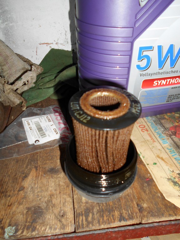

Parts-Mall PBC013 для моторов XER. Цена 170 рублей. Коробка хлюпенькая, уплотнительная резинка без пакетика. Качество среднее, аккуратности не хватает. Складки проклеены, вопросов нет, но присутствуют наплывы клея на внешней стороне катушки. Бумага на ощупь более мягкая, чем у Масляные фильтры - Fortech (Пост veles #8837)
Пахнет обычной бумагой. На запах обратил внимание после вскрытия коробки с Масляный фильтр - Japanparts (Пост veles #16363) В целом, вполне нормальный фильтр.

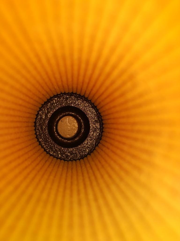

Количество складок -56
Проклейка:
Фильтр полная копия - Масляные фильтры - MANDO (Пост veles #21740) (или наоборот)
По ощущениям: хороший фильтр, лучший в своем сегменте.

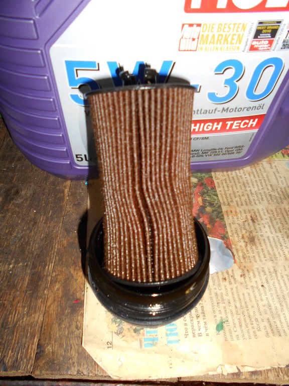

Фото после использования:
пробег ~8800 км, масло GM 5w30 потом лукойловское промывочное 20 минут.
Мой опыт эксплуатации - Масляный фильтр PARTS-MALL (Пост veles #61282).
