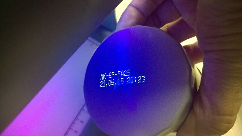

Проверил в ультрафиолете фильтра Mann купленные в Exist.

а что должен показывать ультрафиолет ?

Надписи на фильтре видны только в ультрафиолете, получается как степень защиты.

белая краска сама по себе светится в ультрафиолете

На фильтре при дневном свете надпись не видна на серебристой краске 712/94 на чёрном 610/3 прочитать можно с трудом.
немного видно с левой стороны
