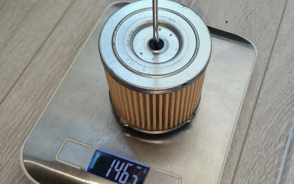

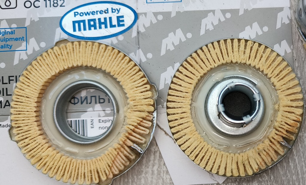

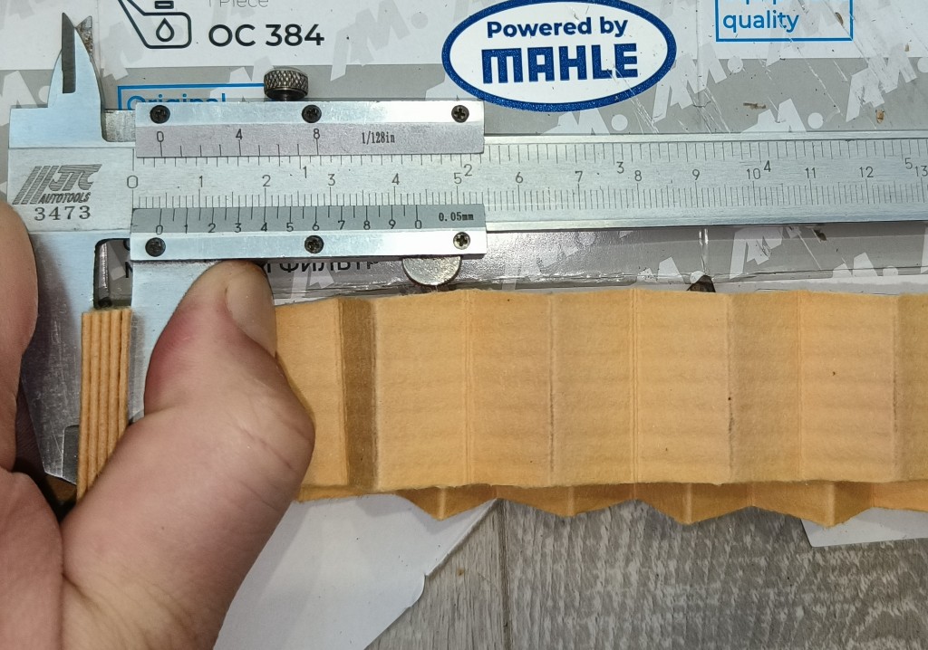

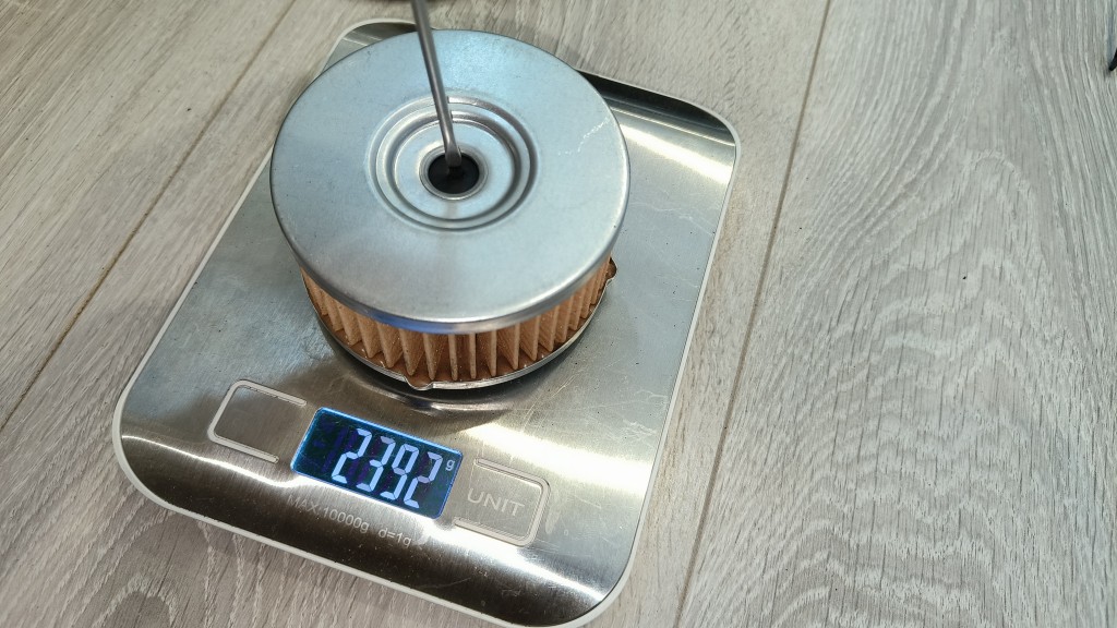

Распил масляного фильтра AM POINT OC614
Цена 478 руб
Покупался на ОЗОНе у партерра https://www.ozon.ru/product/filtr-masly ... 050291872/
Применимость GM 12706595, 25206966 и AC Delco PF64
Аналог W7030 (0,8 атм), ну либо MANN W7056 (1,8 атм)
Вес фильтра 280 грамм
Диаметр 74,4 мм
Высота 86,5 мм
Уплотнение 61-70 мм
Резьба М22х1.5
Усилие открытия перепускного клапана 1,3 кг, диаметр седла 1,2 см, давление срабатавания 1,15 атм

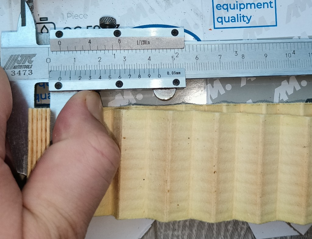

Площадь фильтрации 642 см2, толщина материала 0,63 мм, вес бумаги 12,9 грамм, плотность 0,319 г/см3
Резьба выполнена отлично
Обратный клапан 50% силикон, поджат на 1 мм с преднатягом в закрытом состоянии, герметичность должна быть.
Есть большое пространство для открытия клапана.
Перепускной клапан из пластика и давление срабатывания в 1,15 атм нормально (у МАНН 7030 заявлено 0,8 атм который он кроссует)
Центральная туба средняя, как в корейских фильтрах.
Заливка герметиком отличная. Герметик хрупкий и сверхтвердый. Сломать его ооочень сложно. Катушка практически неразборная.
Бумага самая сильная сторона данного фильтра
Это можно сказать картон который очень редко встречается, толщина целых 0.63 мм !!
Что тут сказать, фильтр на 5 баллов.
Это реально перемаркированный MAHLE (China). Это сразу было понятно еще до распила, рука и глаз уже набиты на китайские Мале. Подчерк завода сразу виден
Кстати оригинальный Мале из индонезии ОС614 пилился Масляные фильтры - Mahle / Knecht (Пост Gubkin #109578)
Фильтр там был тоже на первом месте.
Рутуб
Общая оценка 5
Рекомендован к покупке
Другие аналоги в теме http://www.oilchoice.ru/viewtopic.php?t=7412
Спасибо Сергей K за фильтр!

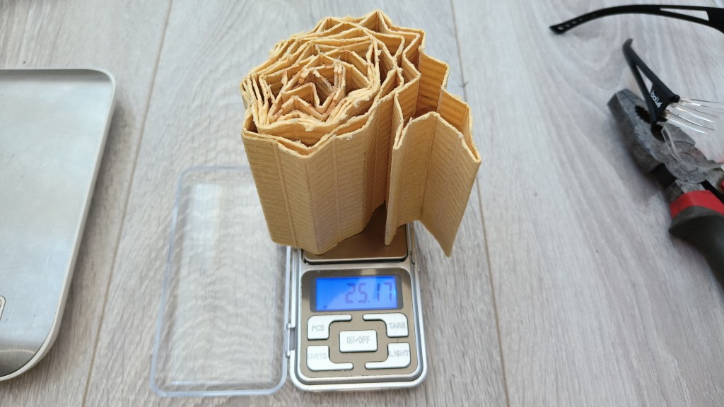

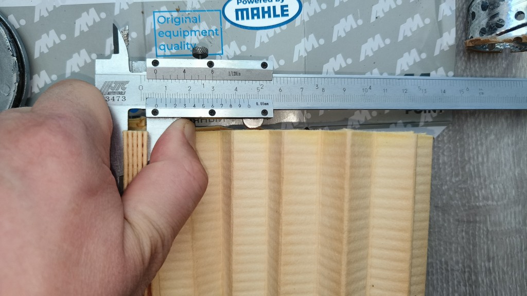

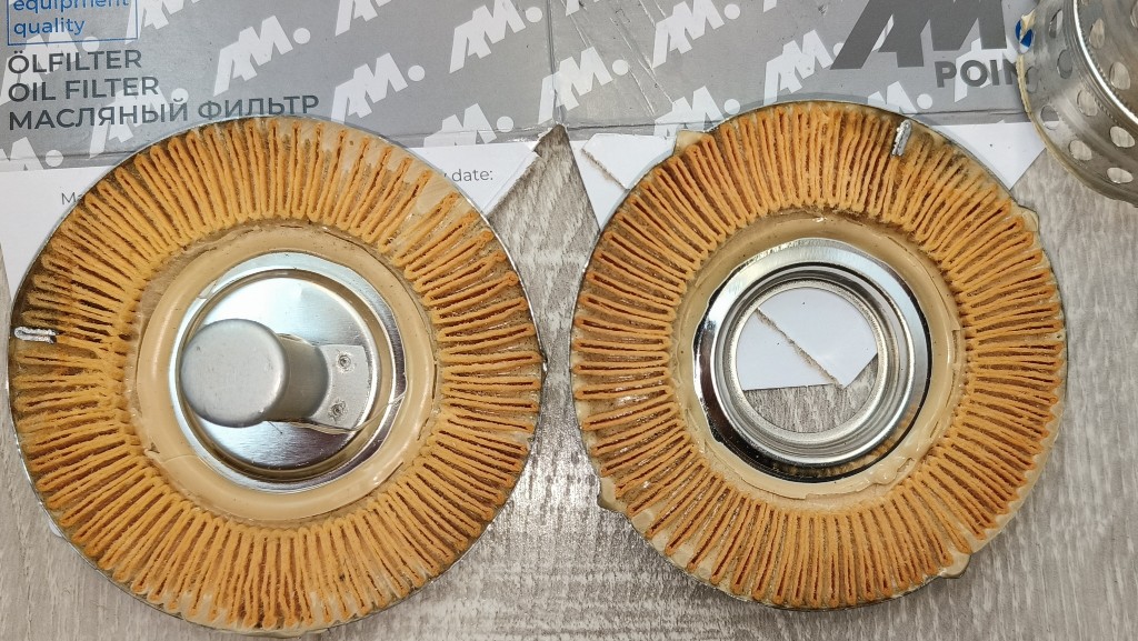

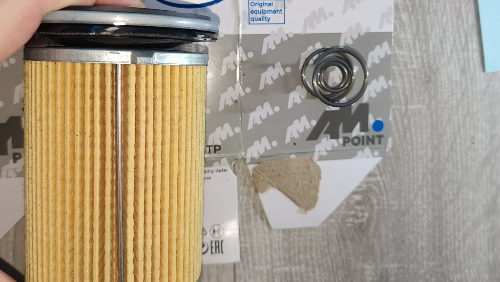

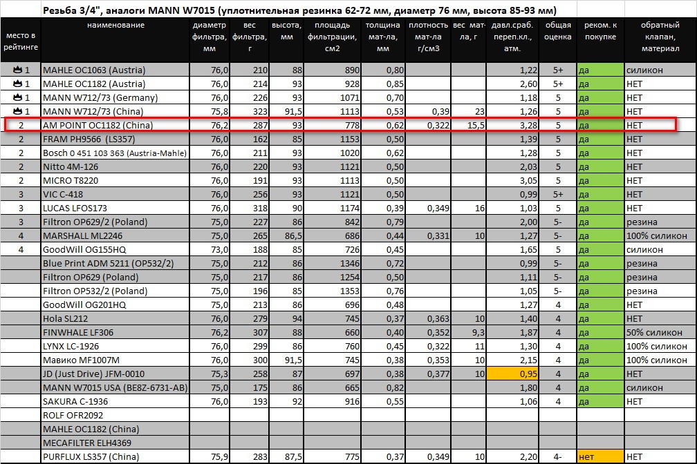

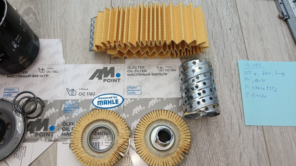

Масляные фильтры AM POINT
Распил масляного фильтра AM POINT OC1481
Цена 389 руб
Куплен на ОЗОНе https://www.ozon.ru/product/filtr-masly ... 040764409/
Аналог MANN W7053, W7058, W7063, W712/82, W713/16
Вес фильтра 306 грамм
Диаметр 76,0 мм
Высота 87,0 мм
Уплотнение 63-72 мм
Резьба М20х1.5

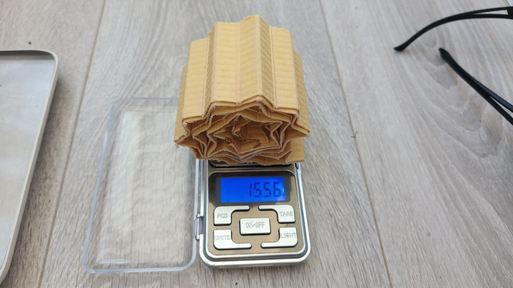

Усилие открытия перепускного клапана 2,8 кг, диаметр седла 1,25 см, давление срабатывания клапана 2,28 атм
Площадь фильтрации 570 см2, толщина материала 0,64 мм, вес буманги 12,6 грамм, плотность 0,345 г/см3
Резьба накатана отлично, заусенцев нет
Обратный клапан 100% силикон, в -20С не дубеет
Поджат в закрытом состоянии, воздухом не продувается.
Перепускной клапан из резины, поджат пружиной через шайбу.
Центральная туба отличная
Заливка герметиком хорошая, равномерный толстый слой, кое-где есть небольшие излишки герметика.
Бумага ТОП, настоящий картон толщиной 0,64 мм, такой встречается в MAHLE (China)
Было дежавю при распиле фильтра, что уже такое видел, когда обратный клапан большого диаметра, это PATRON PF4112 только для МАЛЕ/АМ ПОИНТ в нём использовали бумаги 0,64 мм, а не 0,40 мм Масляные фильтры - Patron (Пост Gubkin #107569)
Так же фильтр на 95% копия CARVILLE RACING CRL55615 Масляные фильтры - CARVILLE RACING (Пост Gubkin #107861)
Жаль, что фильтр не оказался копией Mahle OC983 (China) или MAHLE OC1397 (China)
Видимо, AM POINT это не всегда MAHLE, иногда это PATRON + топовая бумага.
Рутуб
Общая оценка 4
Просто хороший фильтр

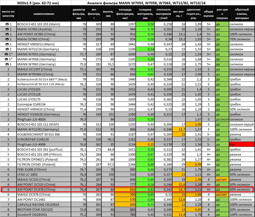

Другие аналоги Аналоги масляных фильтров MANN W7053, W7058, W712/8, W712/82, W713/16, W716/1 (М20х1.5, h=89 мм, Ø = 76 мм)

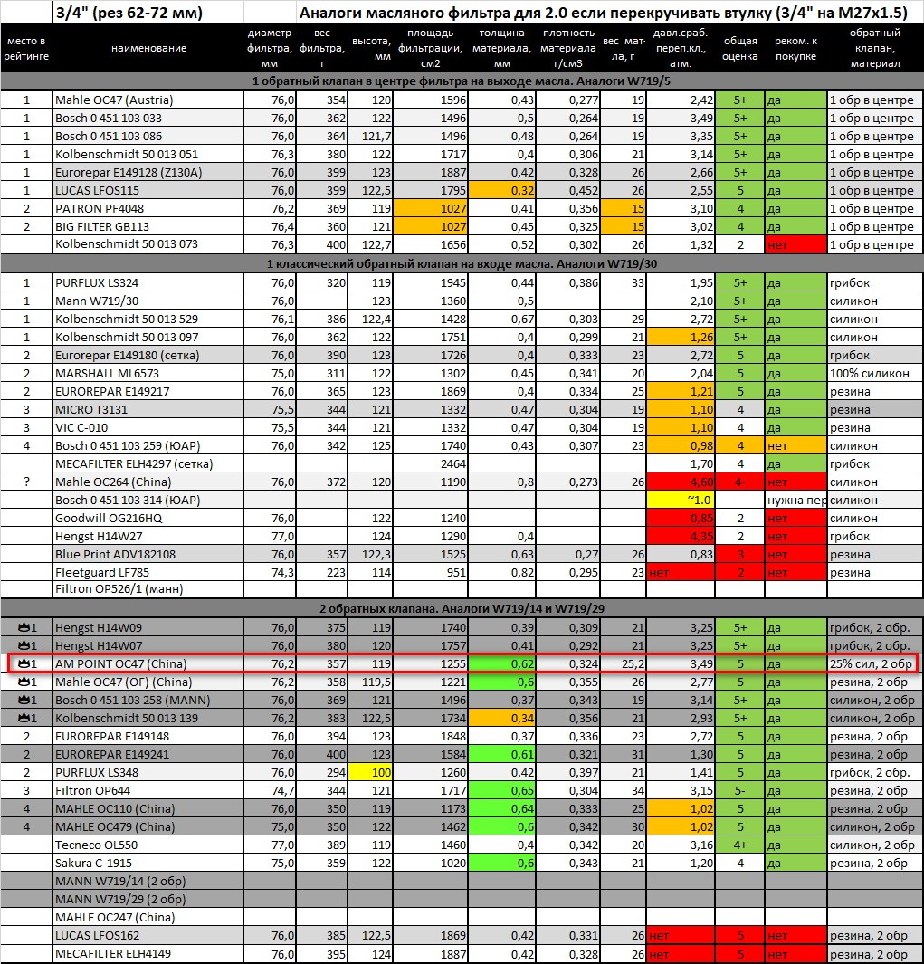

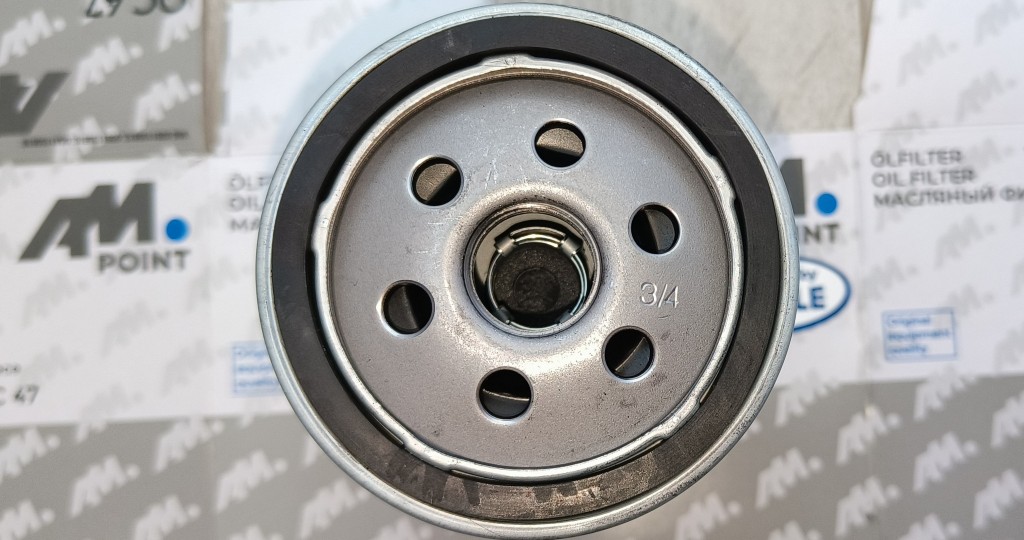

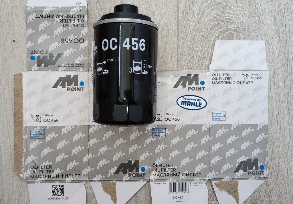

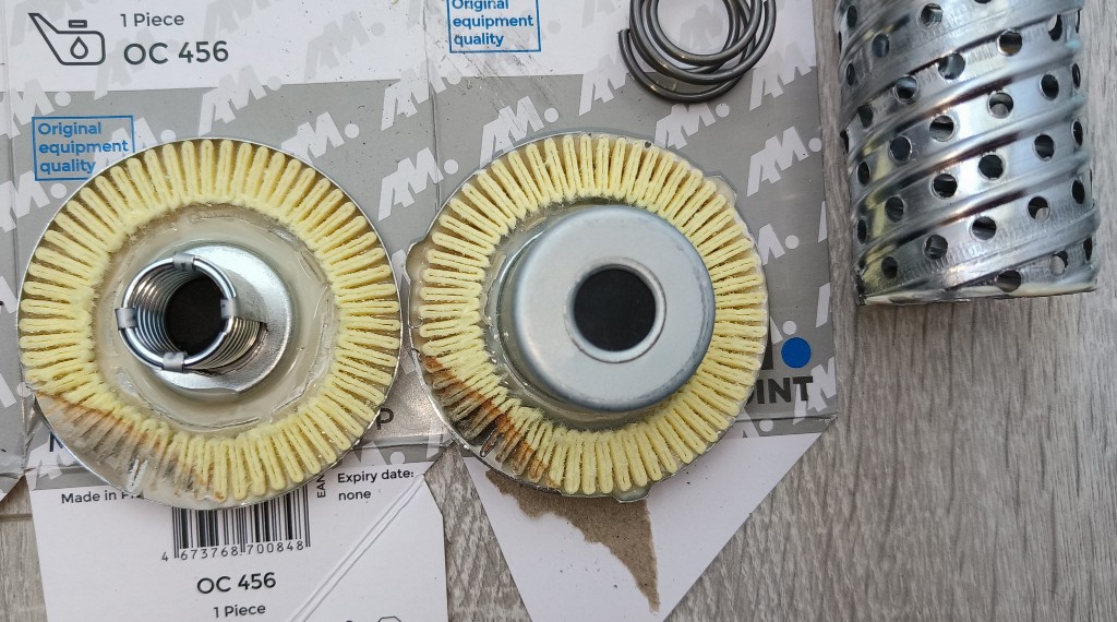

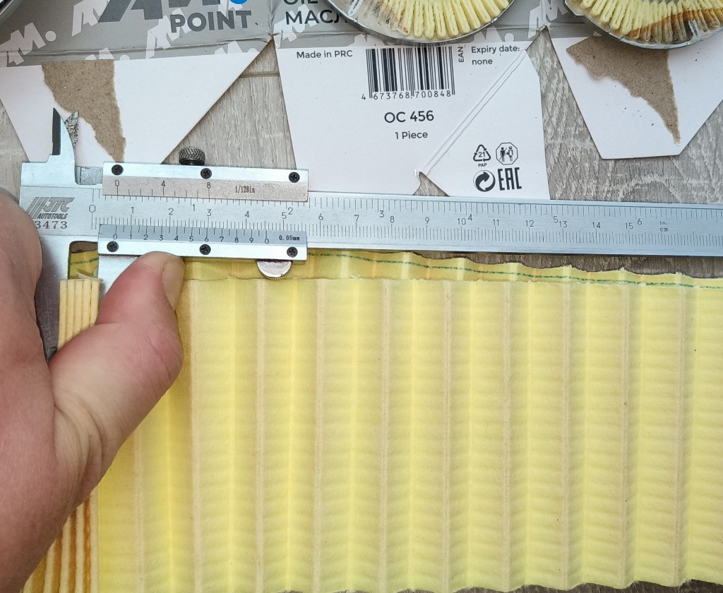

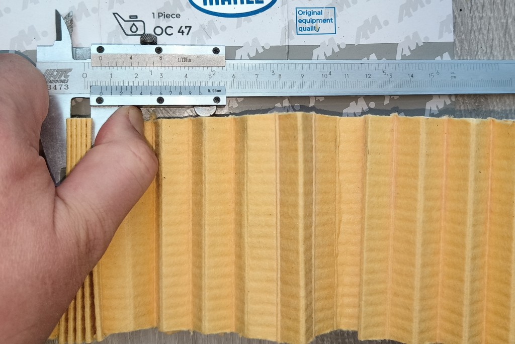

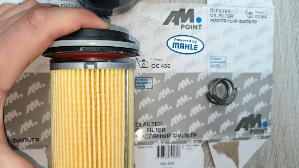

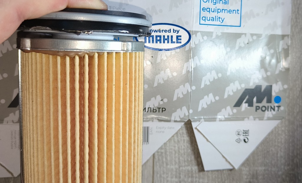

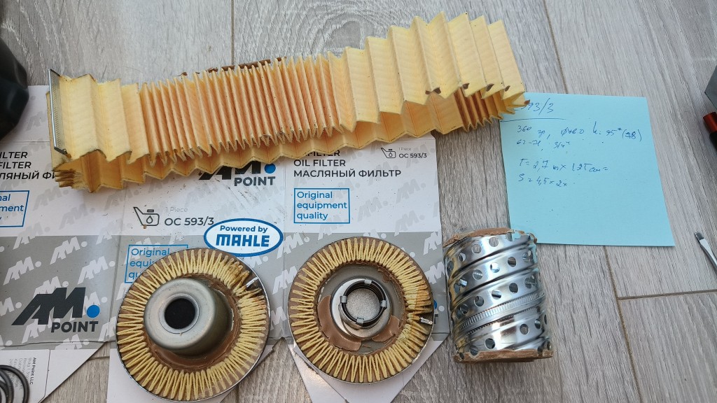

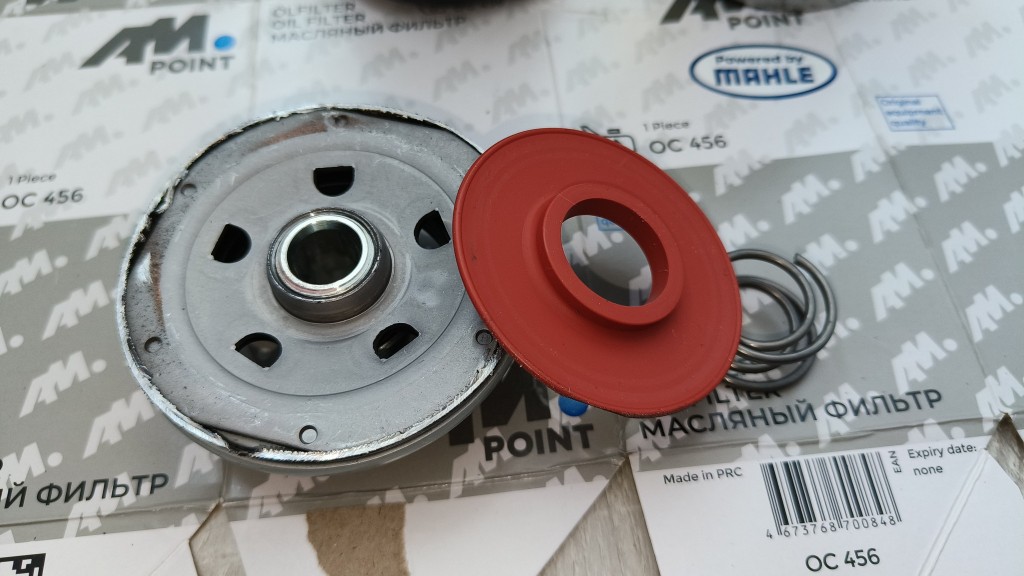

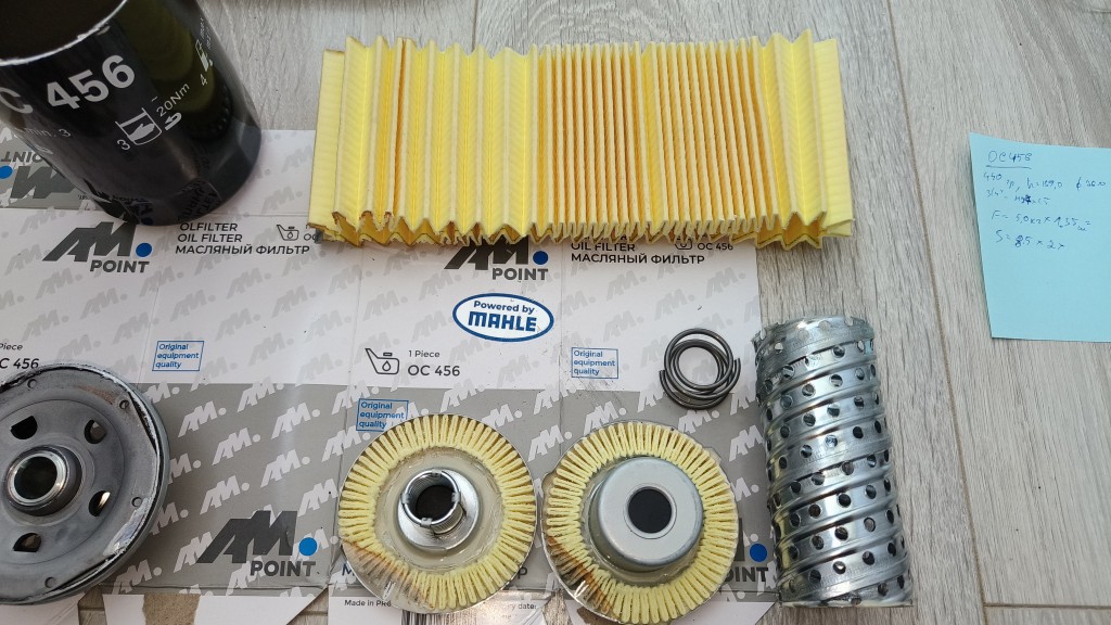

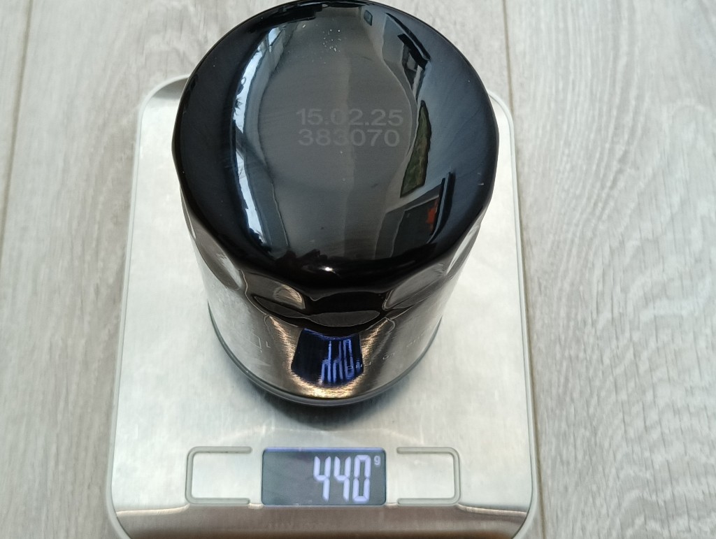

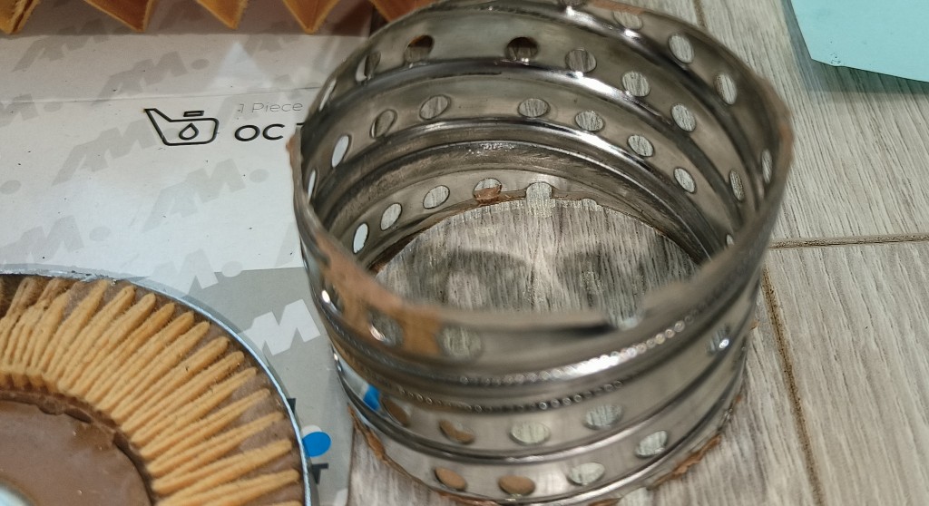

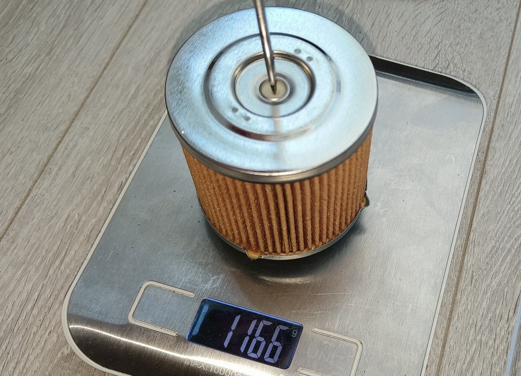

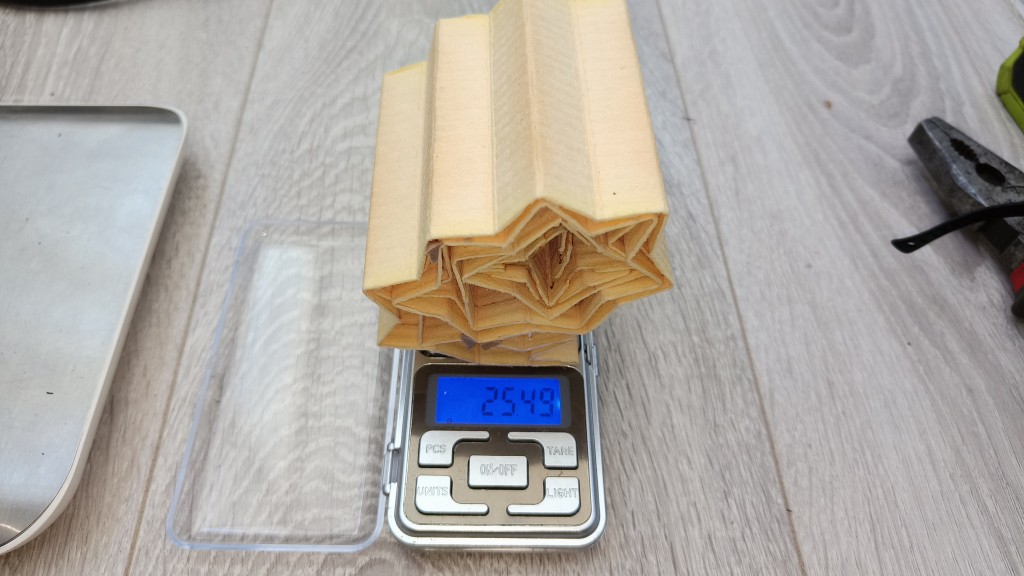

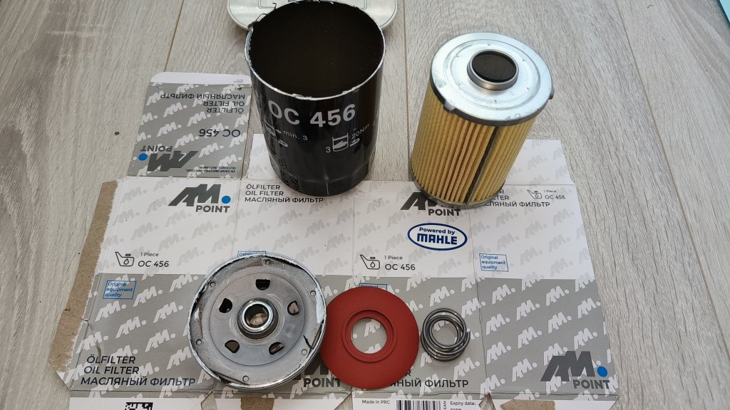

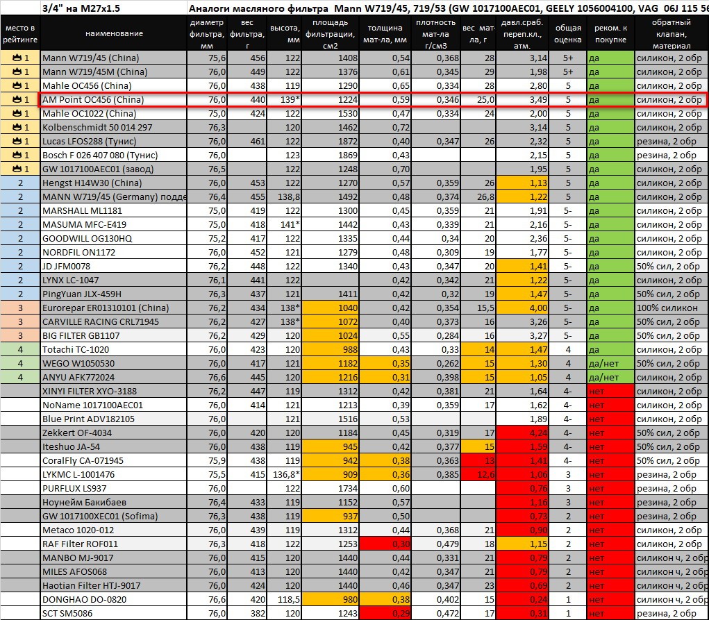

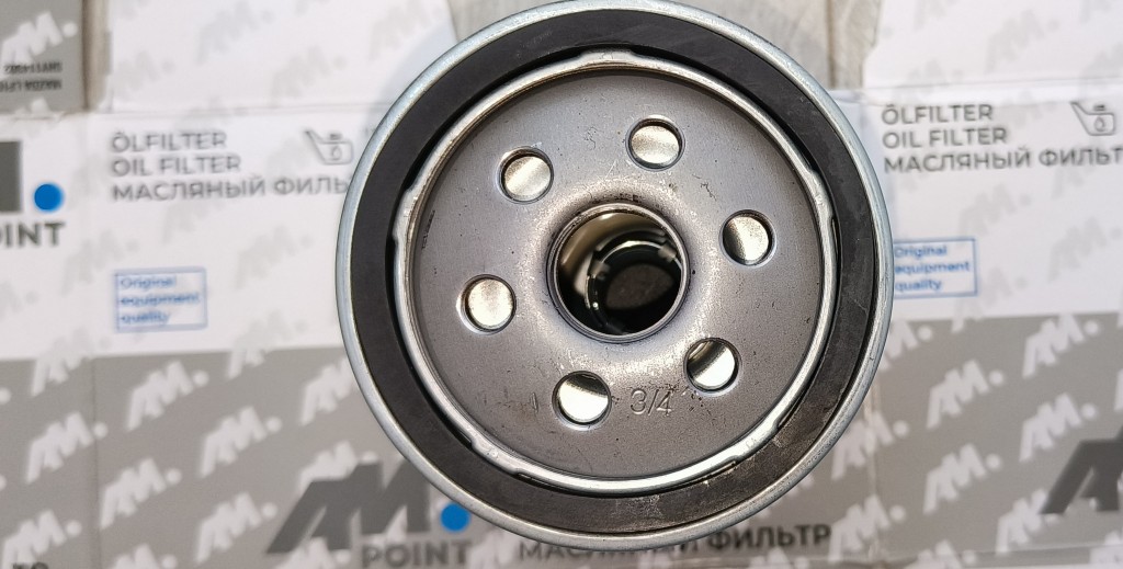

Распил масляного фильтра AM Point OC456 (China)
Цена в интернет-магазинах 545 руб
Аналог Mann W719/45, W719/53
Применимость - GW 1017100AEC01, GEELY 1056004100, VAG 06J 115 561 B, 06J 115 403 Q
Вес 440 грамм
Высота 139,0 мм
Диаметр 76,0 мм
Резьба М27х1.5
Диаметр уплотнения 62-71 мм

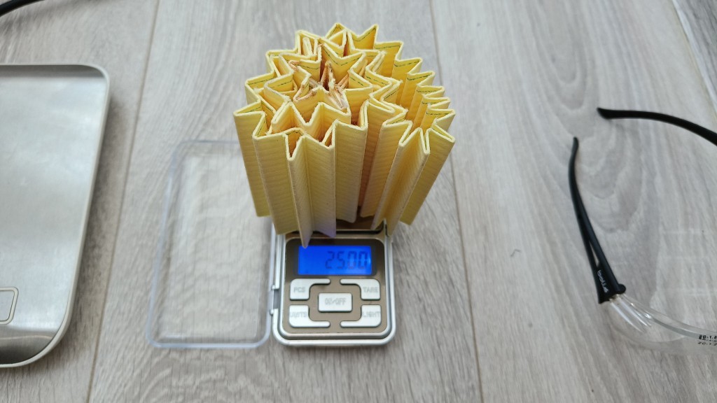

Усилие открытия перепускного клапана 5,0 кг, диаметр седла 1,35 см, давление срабатывания 3,49 атм
Площадь фильтрации 1224 см2, толщина бумаги 0,59 мм, вес бумаги 25,0 грамм, плотность 0,346 г/см3
Резьба М27х1.5 на втулке отличная, 3/4" торец обработан, заусенцев нет. Втулка на фиксаторе резьбы и не выкручивалась.
Обратный клапан на входе 100% силикон, поджат на 1 мм в закрытом состоянии. На воздух гермет.
Перепускной клапан из пластика, давление срабатывания 3,49 атм немного завышено относительно стандартных 2,5 атм для Mann W719/45
Центральная туба среднего качества, снаружи виден облой от перфорации. Опасных элементов нет.
Заливка герметиком хорошая, непроклея или излишков в виде капель нет.
Структура герметика напоминает китайские Мале, твердый стеклообразный состав.
Бумага очень толстая, структура правильная. Такая встречается в ТОПовых МАНН и МАЛЕ.
На видео покажу разрыв бумаги.
Фильтр очень понравился, да это не 100% перемаркированный Mahle OC456 (China) Масляные фильтры - Mahle / Knecht (Пост Gubkin #103125)
Чуть другая бумага в АМ ПОИНТ более светлая. Иные настройки перепускного клапана.
Можно сказать что это на 95% тот фильтр
https://rutube.ru/video/private/39b6b06 ... 5e4e6092a/
Общая оценка 5
Рекомендован к покупке.
За 545 руб это просто подарок я считаю.
Другие аналоги в теме Аналоги масляных фильтров MANN W719/45 (с втулкой 3/4" на M27х1.5, h=143мм, Ø = 76 мм)

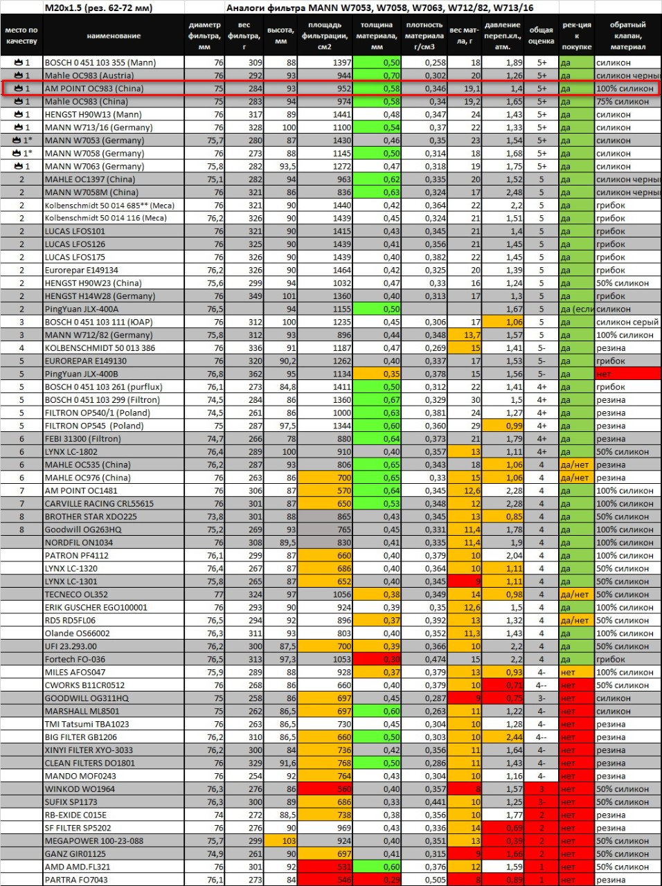

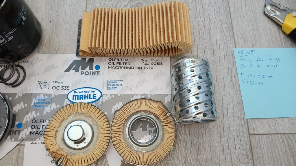

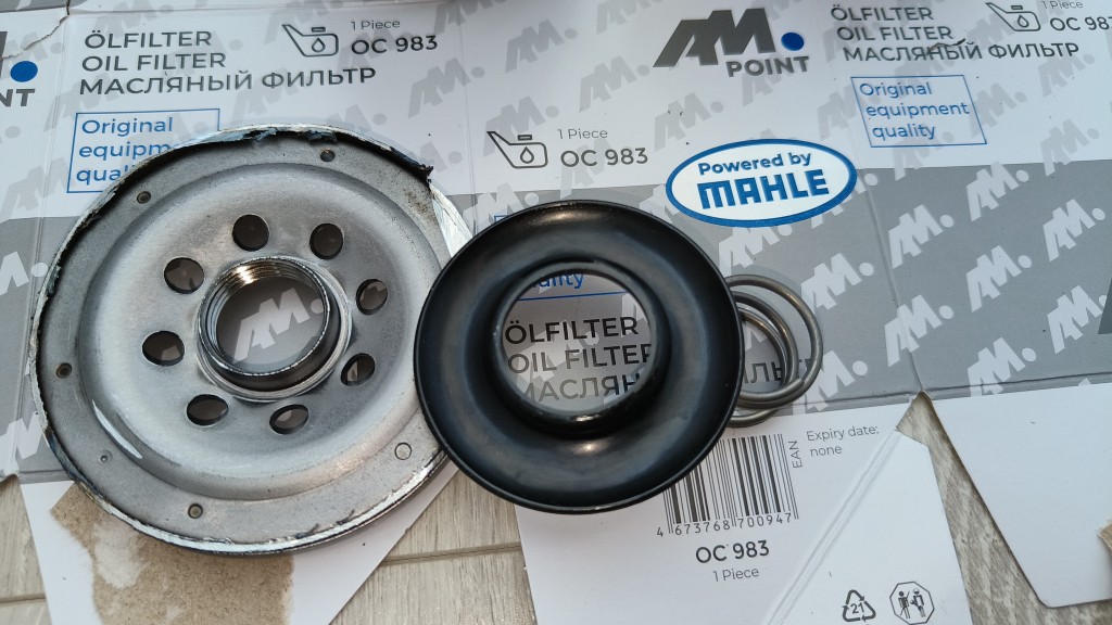

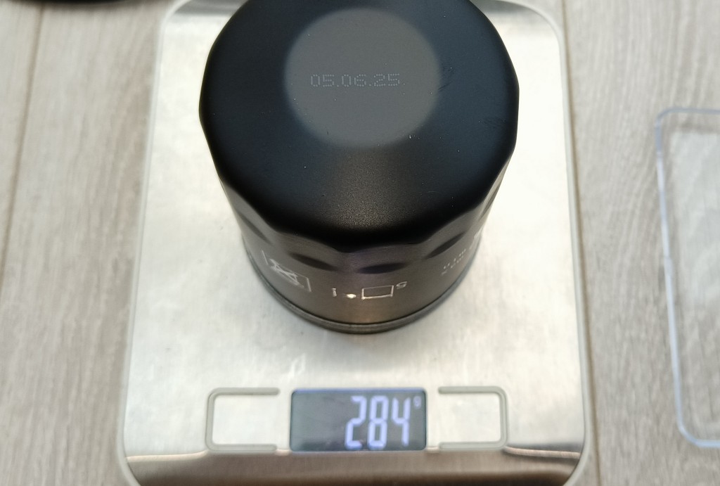

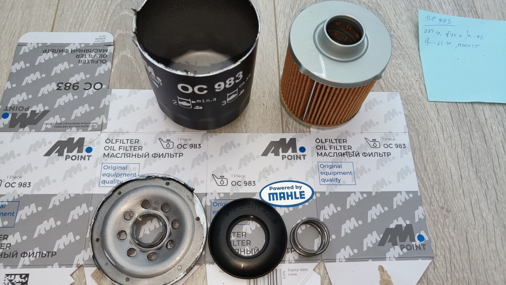

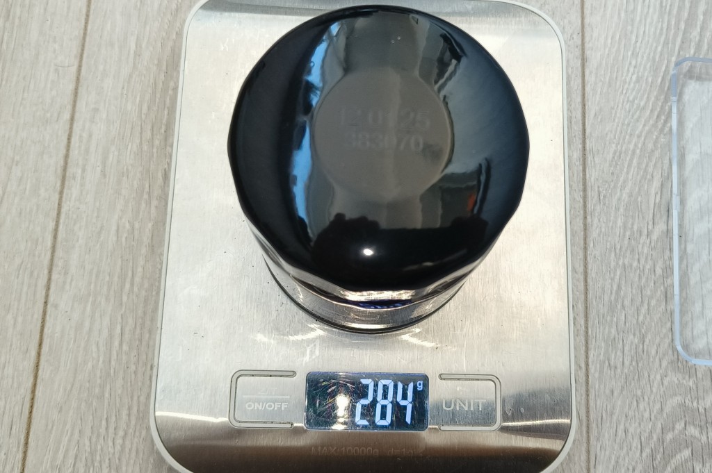

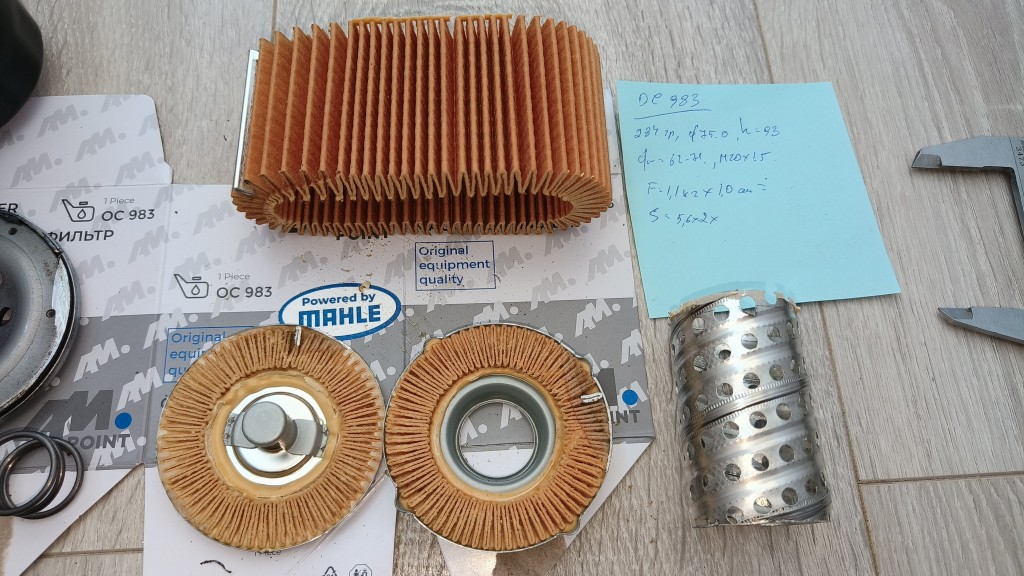

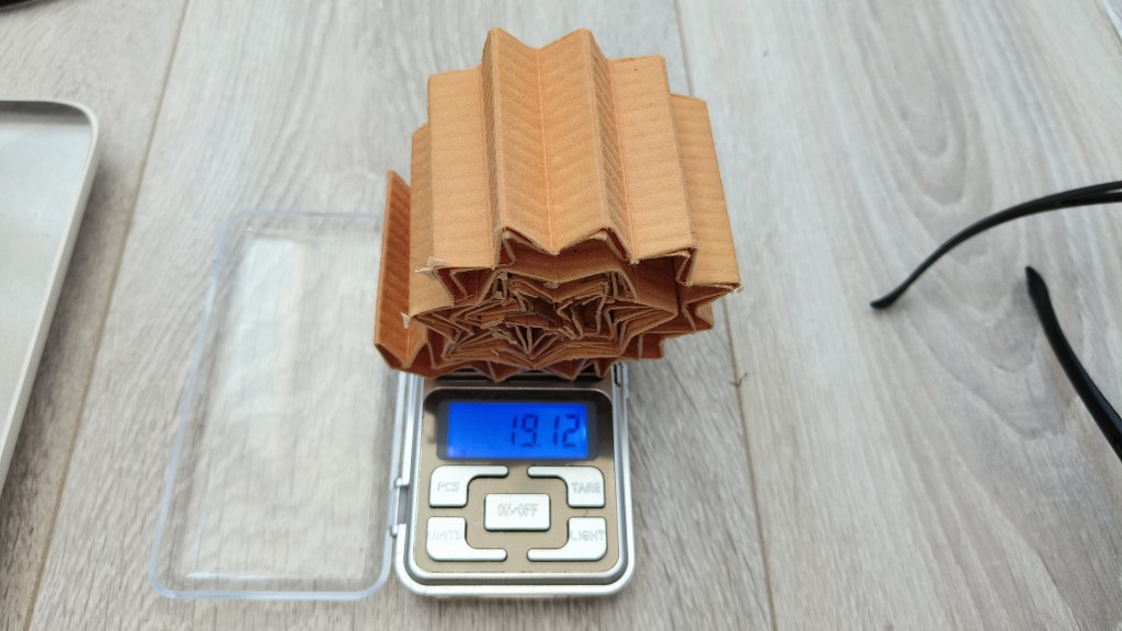

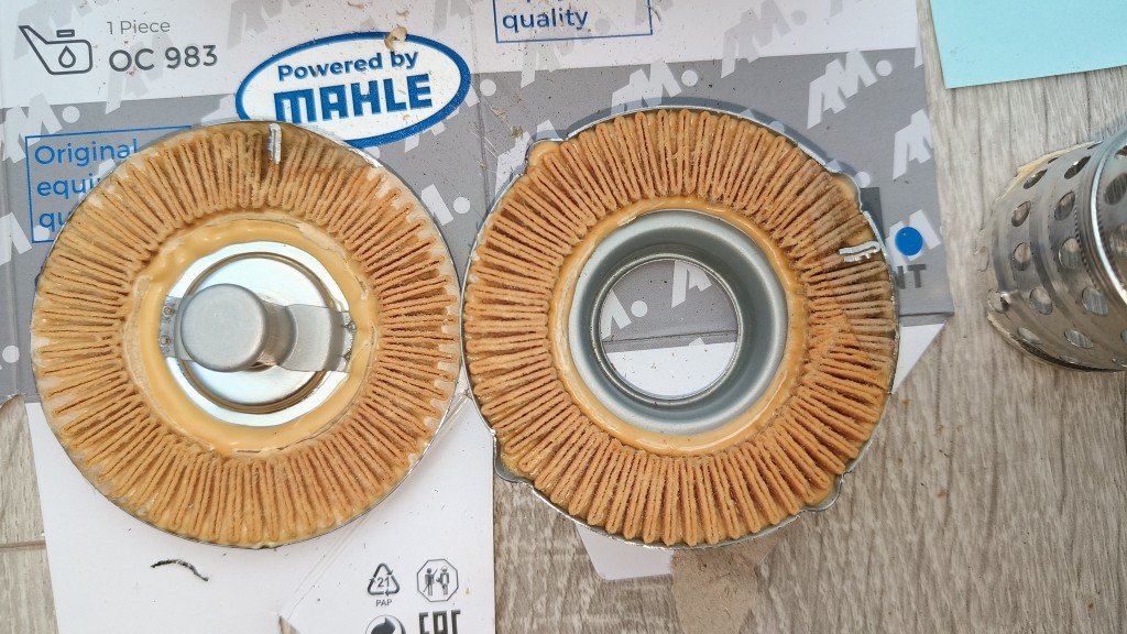

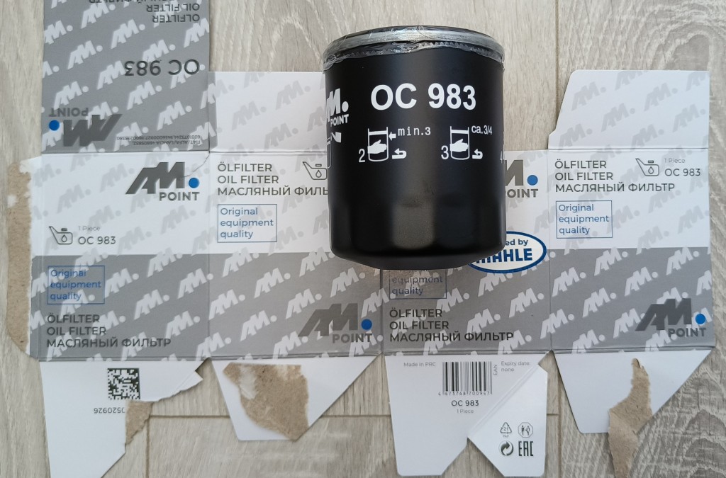

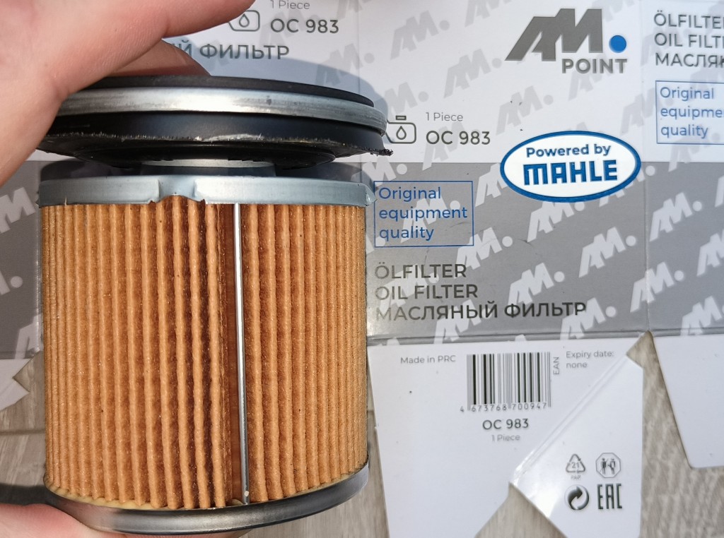

Распил масляного фильтра AM POINT OC983 (China)
Цена 365 руб

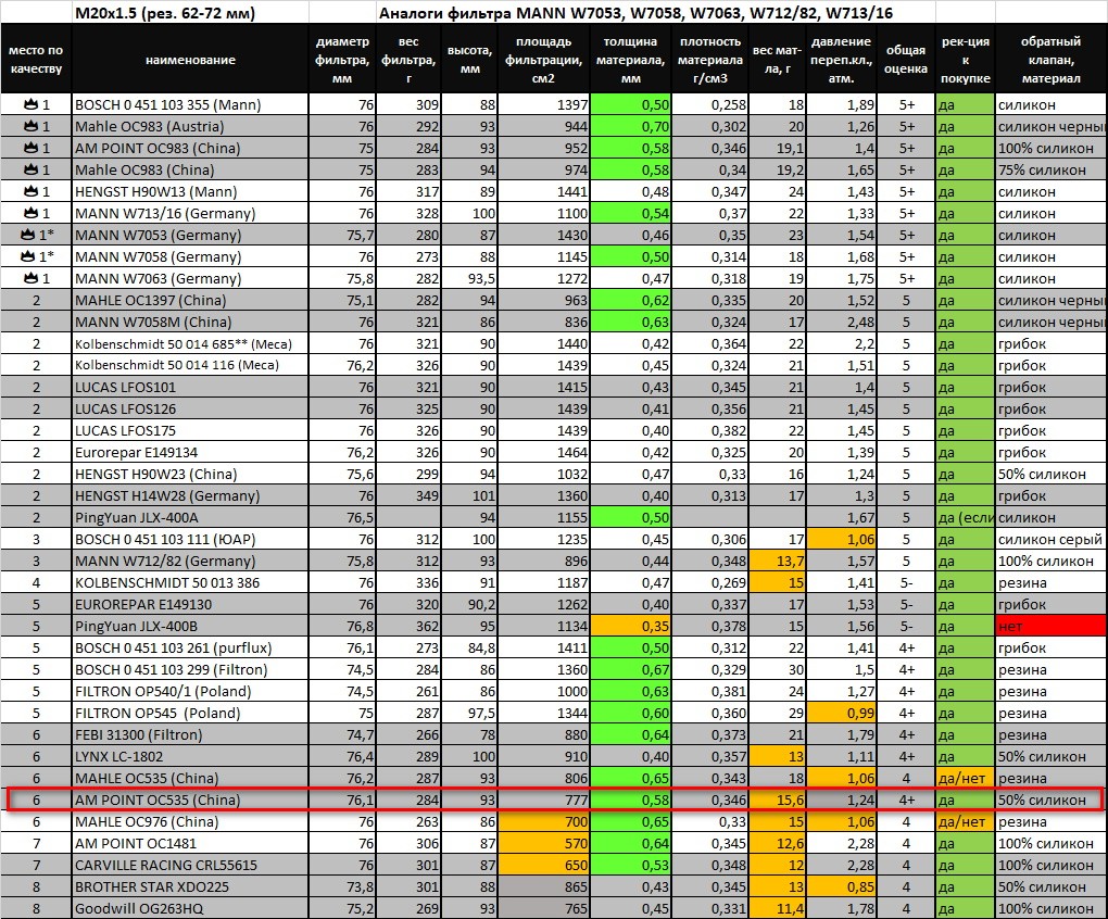

Вес фильтра 284 грамма
Диаметр 75,0 мм
Высота 93 мм
Уплотнение 62-71 мм
Резьба М20х1.5
Усилие открытия перепускного клапана 1,1 кг, диаметр седла 1,0 см, давление срабатывания 1,40 атм

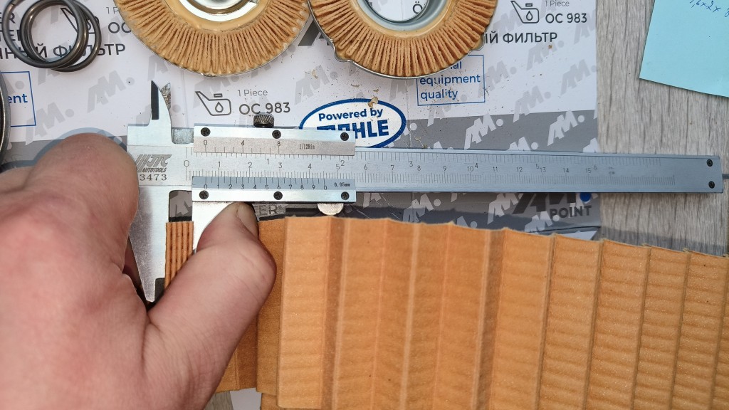

Площадь фильтрации 952 см2, толщина бумаги 0,58 мм, вес бумаги 19,1г, плотность 0,346 г/см3
Резьба отличная
Обратный клапан 100% силикон, в -20С не дубеет. Поджат катушкой в закр. состоянии с преднатягом порядка 2 мм, на воздух гермет.
Перепускной клапан из пластика, давление в 1,40 атм отличное для начала открытия.
Туба отличная, опасных элементов нет
Бумага очень толстая 0,58 мм, на разрыв смотрите видео.
Абсолютно нет вопросов к качеству фильтра
Типичный китайский Мале!
Ну и главный вопрос, а Mahle OC983 (China) это он же ? ДА!
https://rutube.ru/video/private/d49359a ... 8d1e1192e/
Общая оценка 5+

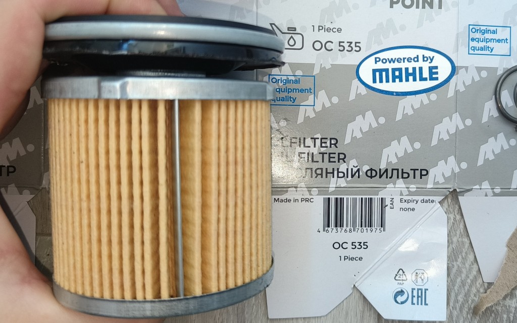

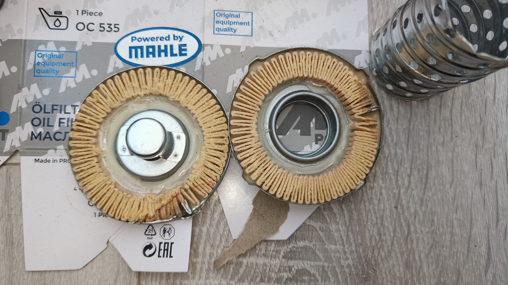

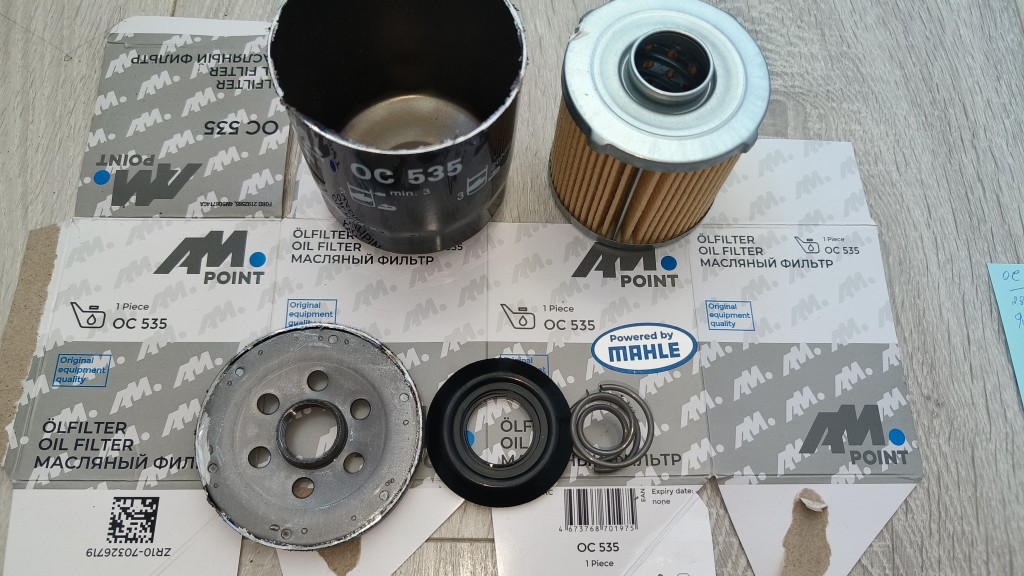

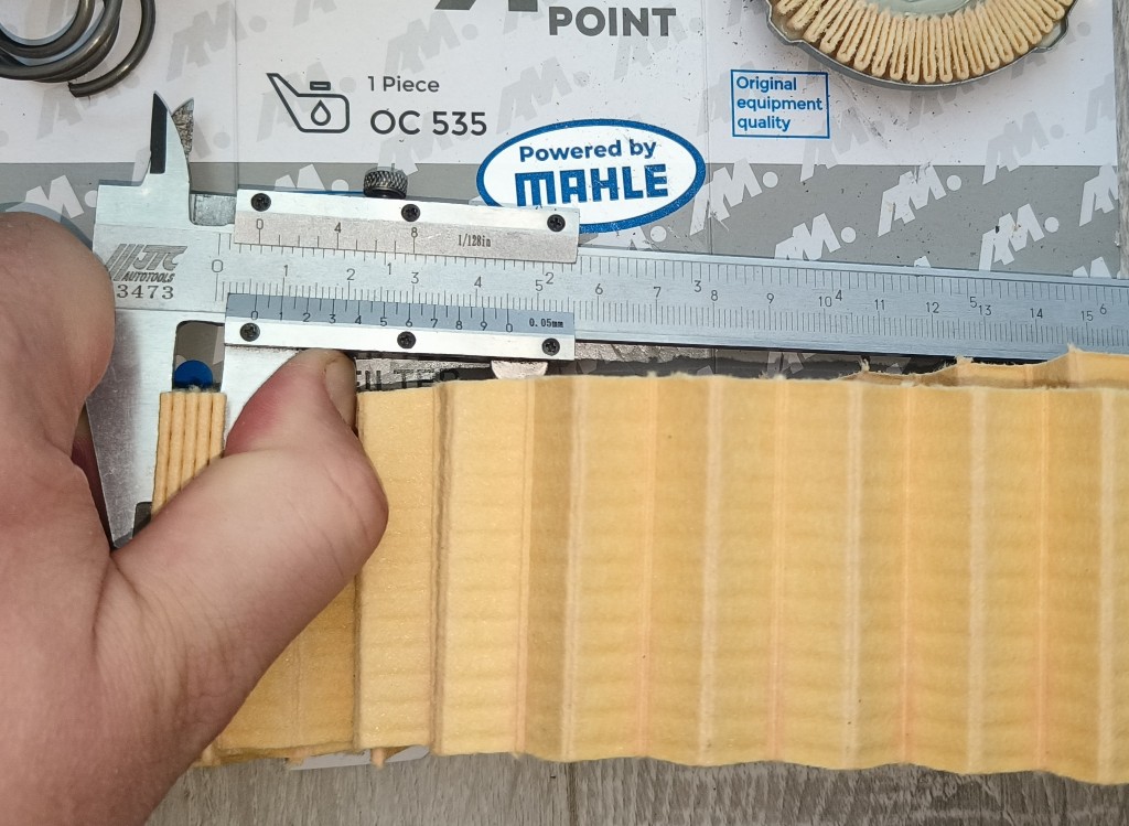

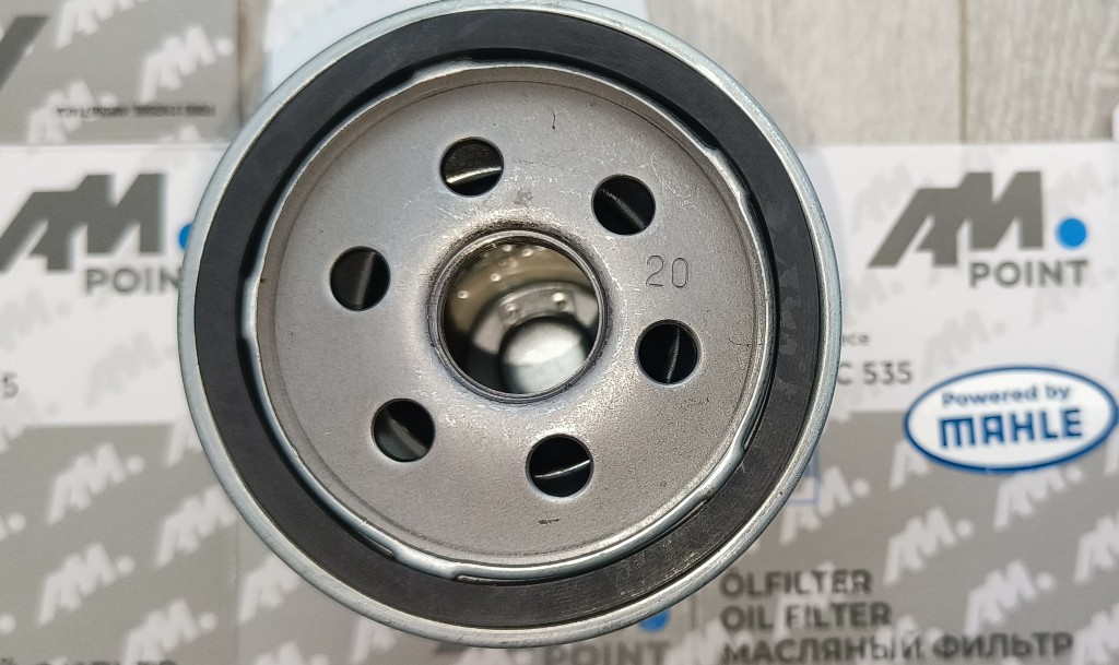

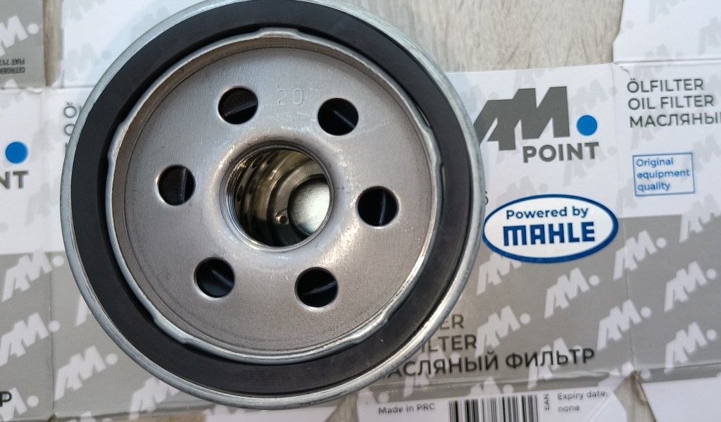

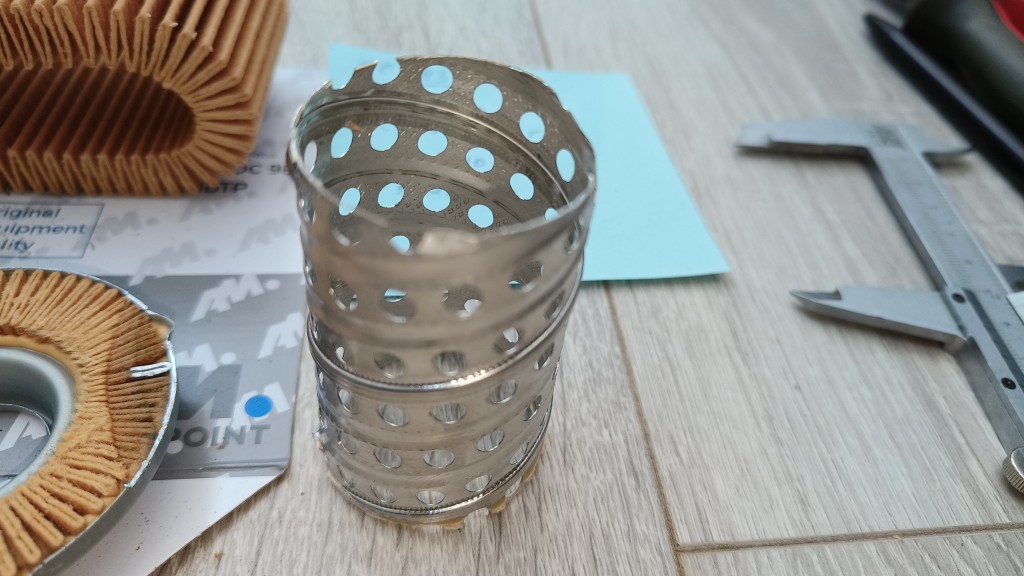

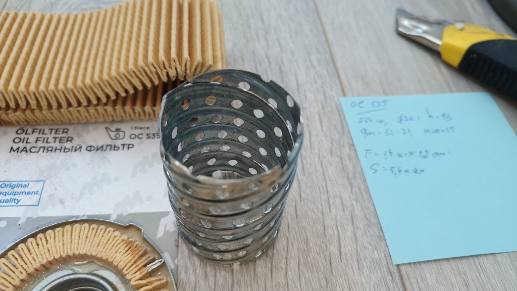

Распил масляного фильтра AM POINT OC535 (China)
Цена 309 руб
Аналог фильтра MANN W7053, W7058, W7063, W712/82, W713/16

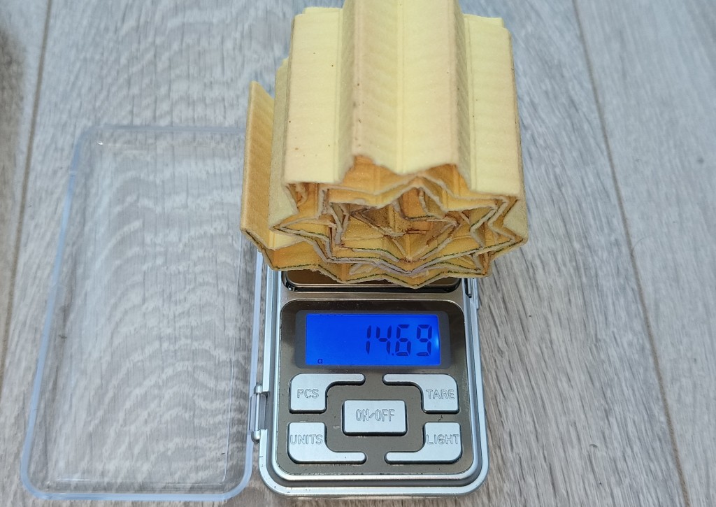

Вес 284 грамма
Диаметр 76,1 мм
Высота 93 мм
Уплотнение 62-71 мм
Резьба М20х1.5
Усилие открытия перепускного клапана 1,4 кг, диаметр седла 1,2 см, давление срабатывания 1,24 атм
Площадь фильтрации 777 см2, толщина бумаги 0,58 мм, вес бумаги 15,6 г, плотность 0,346 г/см3

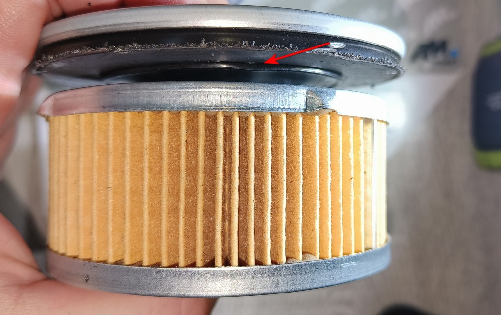

Резьба накатана отлично, обртаный клапан из 50% силикона, немного дубеет на морозе.
Слабо поджат в закрытом состоянии, преднатяг порядка 0,5 мм, на воздух гермет.
Перепускной клапан из пластика, давление срабатывания в 1,24 атм хорошее значение
Центральная туба обычная перфолента, опасных элементов нет.
Заливка герметиком хорошая, непроклеяя или излишков герметика нет
Бумага очень качественная если судить тактильно и визуально, бумага которая ранее встречалась в Мале китайских.
https://rutube.ru/video/private/11c41dc ... 68f2a707f/
Общая оценка 4+
Хороший средний фильтр
В таблице аналогов 6 место, но это неплохо.
Плюс минус это MAHLE OC535 (China), только чуть другая бумага, чуть пожестче пружина перепускного клапана.
Тут уже пусть каждый сам решает что важнее, сниженная площадь фильтрации и толстая бумага или бумага чуть потоньше, но большая площадь.
Цена 309 руб
Вес 284 грамма
Диаметр 76,1 мм
Высота 93 мм
Уплотнение 62-71 мм
Резьба М20х1.5
Общая оценка 4+

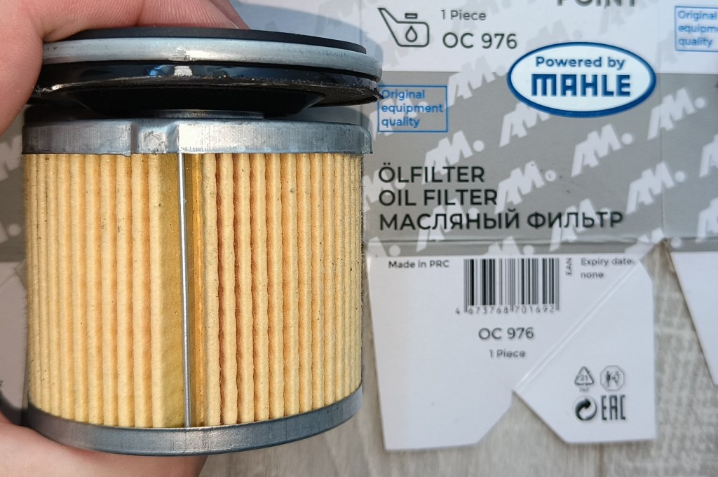

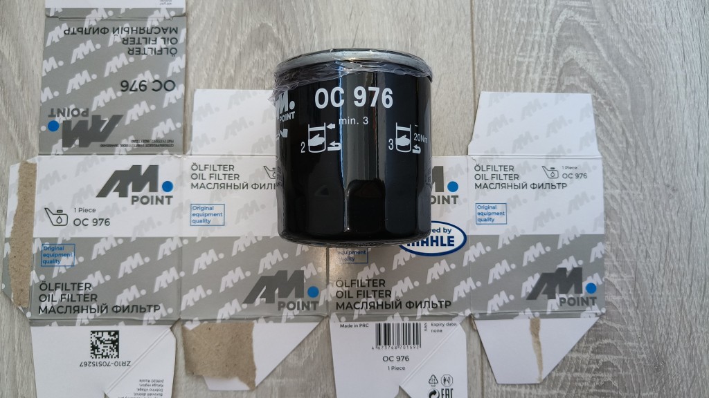

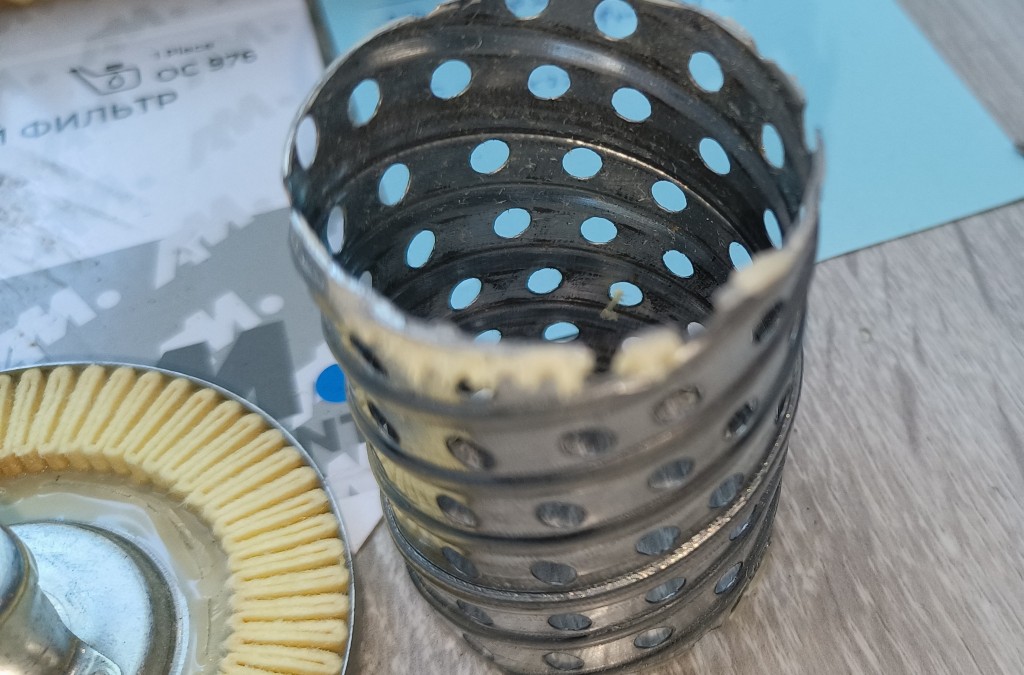

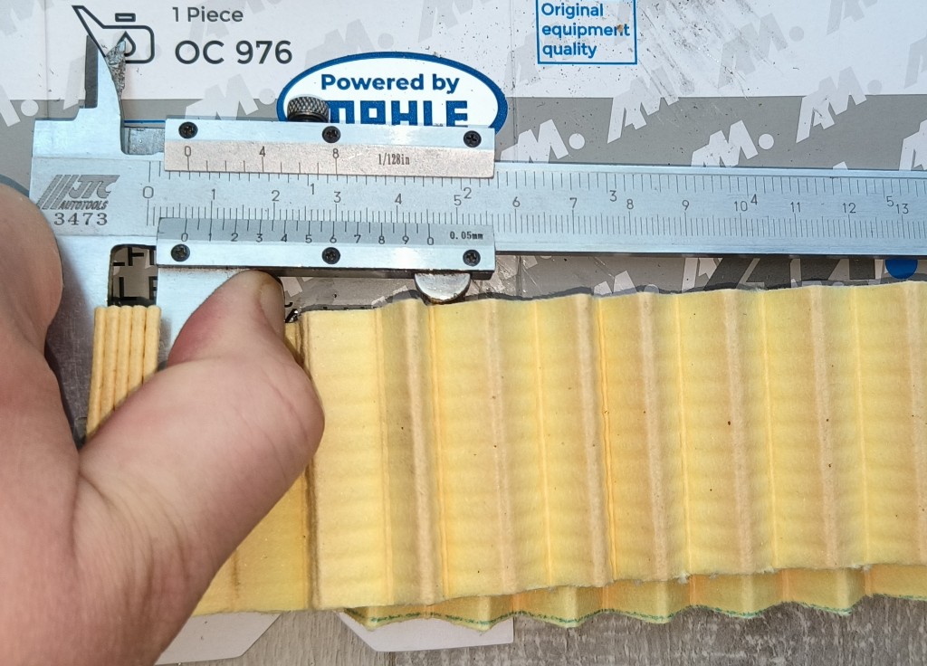

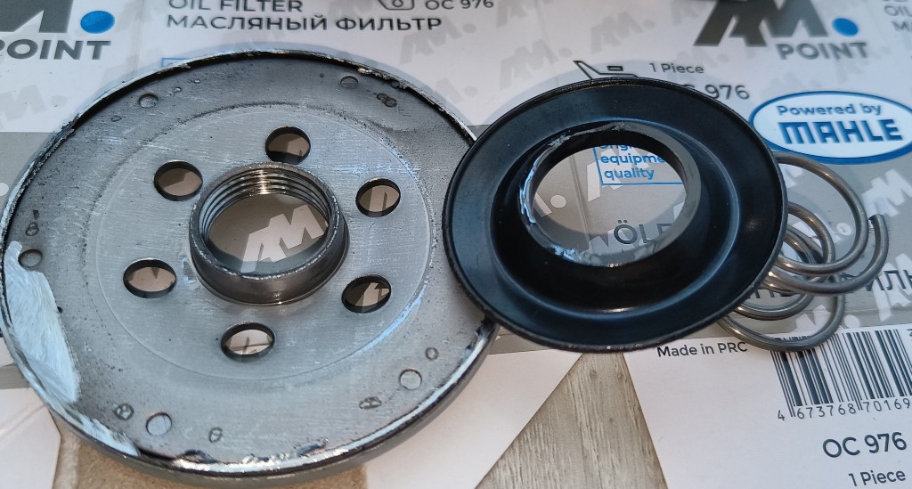

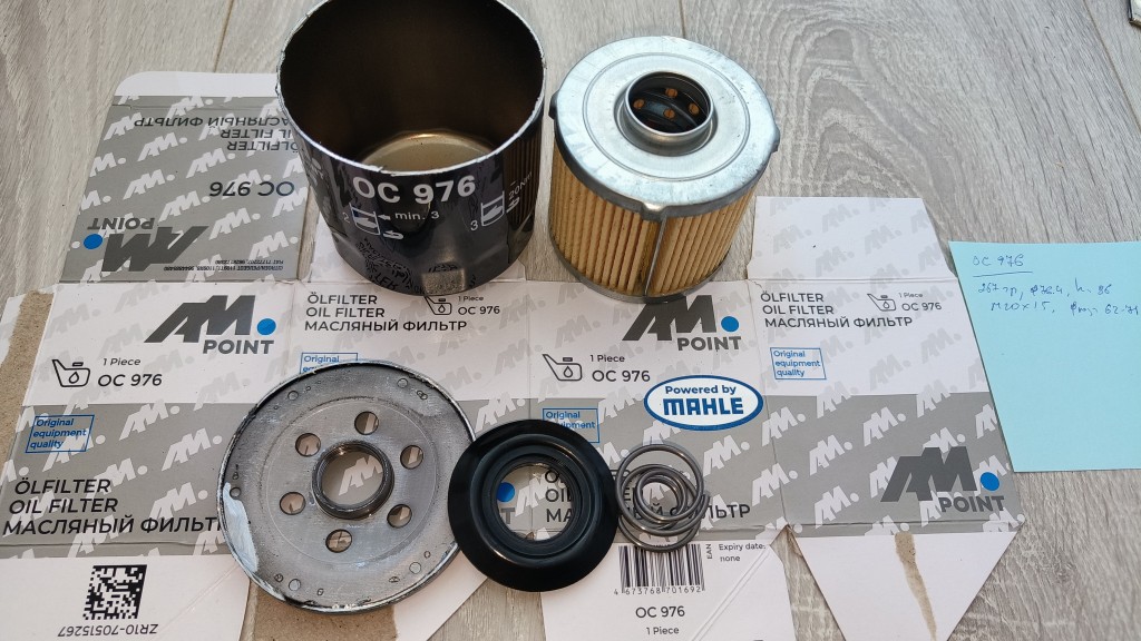

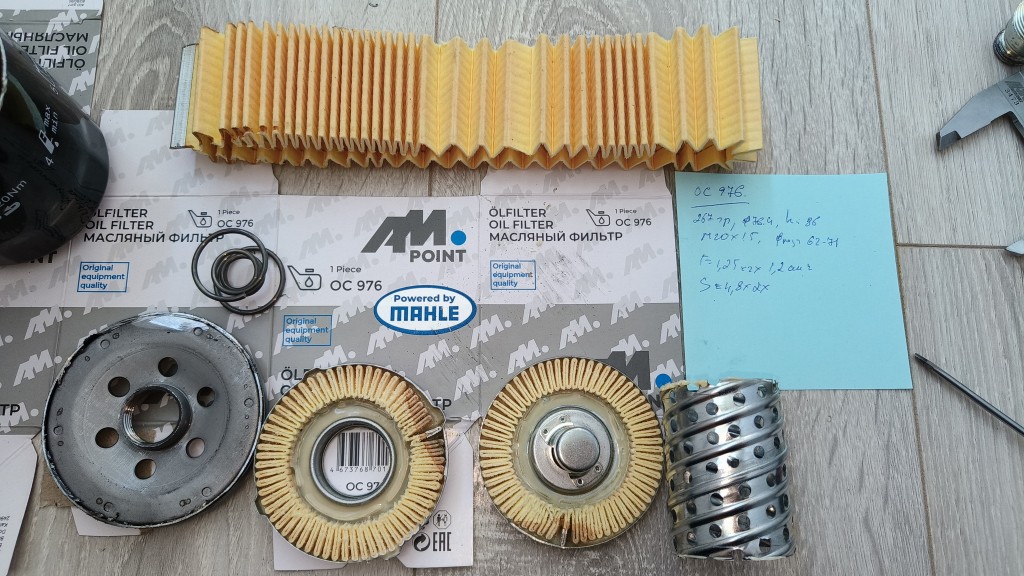

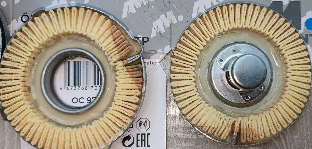

Распил масляного фильтра AM POINT OC976 (China)
Цена 273 руб

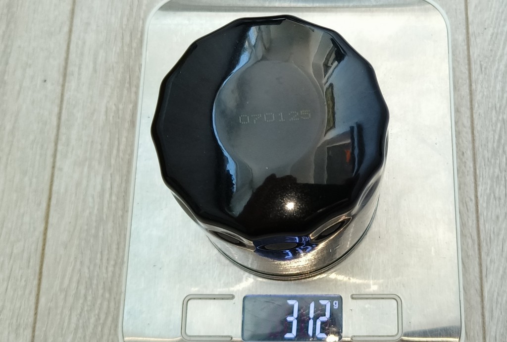

Вес 267 грамм
Диаметр 76,4 мм
Высота 86 мм
Уплотнение 62-71 мм
Резьба М20х1.5
Усилие открытия перепускного клапана 1,25 кг, диаметр седла 1,2 см, давление срабатывания 1,11 атм
Площадь фильтрации 691 см2, толщина бумаги 0,62 мм, вес бумаги 14,7 г, плотность 0,343 г/см3
Резьба выполнена прекрасно
Обратный клапан так же очень слабо поджат в закрытом положении, преднатяг порядка 0,5 мм еле ощутимый, как это было в AM POINT OC535
В AM POINT OC983 обратный клапан образовый, сделан намного лучше.
Перепускной клапан из пластика, давление срабатывания в 1,11 атм это нормально.
Центральная туба отличная, вопросов нет
Заливка герметиком хорошая, слой тонкий, но непроклея нет. Материал такой же как в китайских MAHLE.
Структура очень прочная, твердая, как эпоксидка
Неимоверные нужны усилия чтоб выдернуть тубу из этого клея.
Бумага ТОПчик, неимоверной толщины 0,62 мм.
Я бы под такую бумагу конечно сделал перепускной на 2.0-2.5 атм
Понятно что тогда нельзя будет указать фильтр как аналог какого-нить МАННа у которого будет 1,0 атм.
https://rutube.ru/video/private/337abe0 ... fed622b05/
Общая оценка 4+
Фильтр полная копия MAHLE OC976 (China) который уже пилился тут https://www.oilchoice.ru/viewtopic.php?p=111373#p111373
Если чисто по фильтрующей способности бумаге, то фильтр ТОП, если по площади фильтрации то 6 место ))
И это не плохо, не стоит о нём забывать ) Это очень хороший вариант за дешево.
Аналоги Аналоги масляных фильтров MANN W7053, W7058, W712/8, W712/82, W713/16, W716/1 (М20х1.5, h=89 мм, Ø = 76 мм)
Если смотреть каталог МАНН, то имеет следующее соответствие
W 7058 = OC 976
W 712/82 = OC 535
W 713/16 = OC 983
W 7063 = OC 1397
NA = OC 1481 (QAP)
Вопрос, зачем столько ? ну сделайте OC 983 и OC 1397 и все, этого хватит )
Цена 273 руб
Вес 267 грамм
Диаметр 76,4 мм
Высота 86 мм
Уплотнение 62-71 мм
Резьба М20х1.5
Общая оценка 4+
W 7058 = OC 976
W 712/82 = OC 535
W 713/16 = OC 983
W 7063 = OC 1397
NA = OC 1481 (QAP)

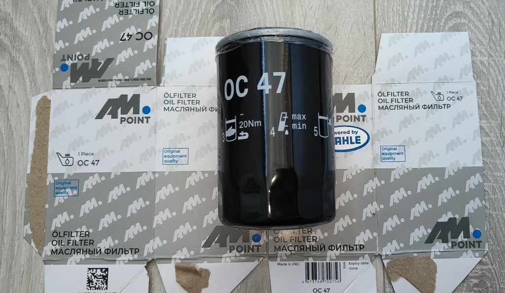

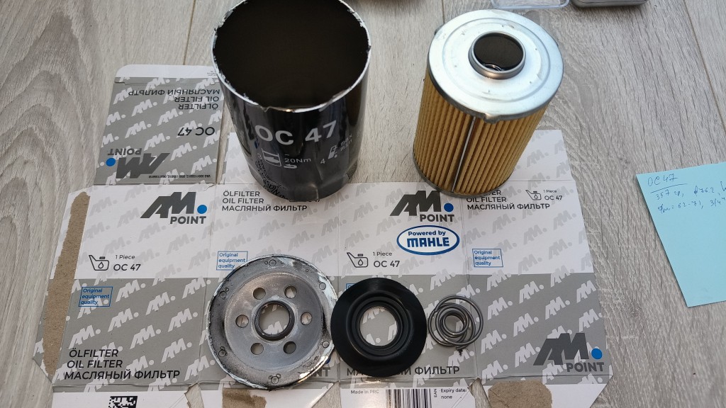

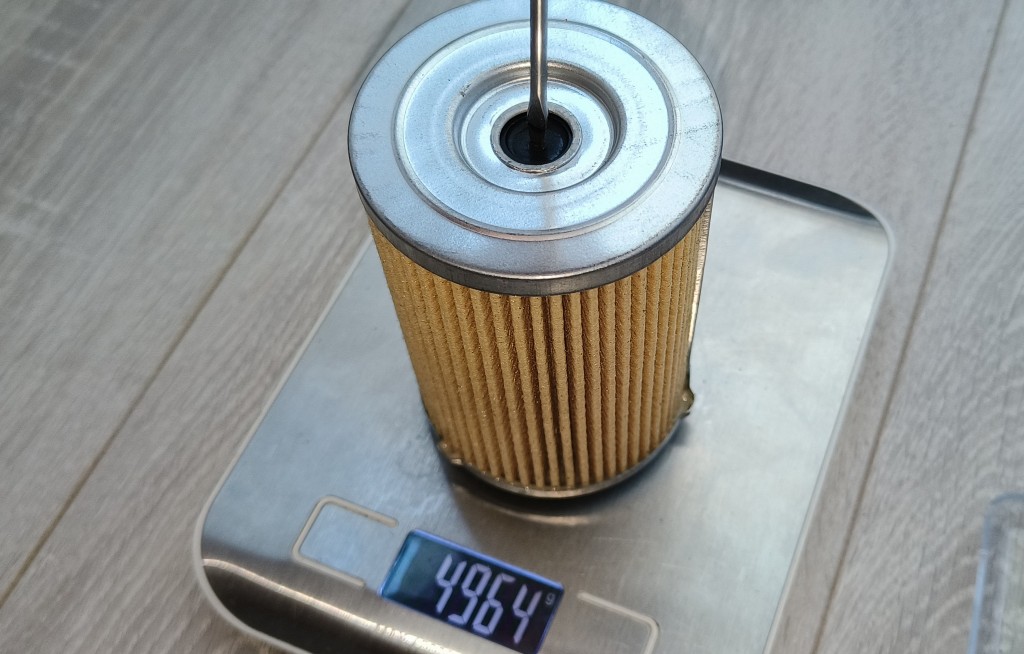

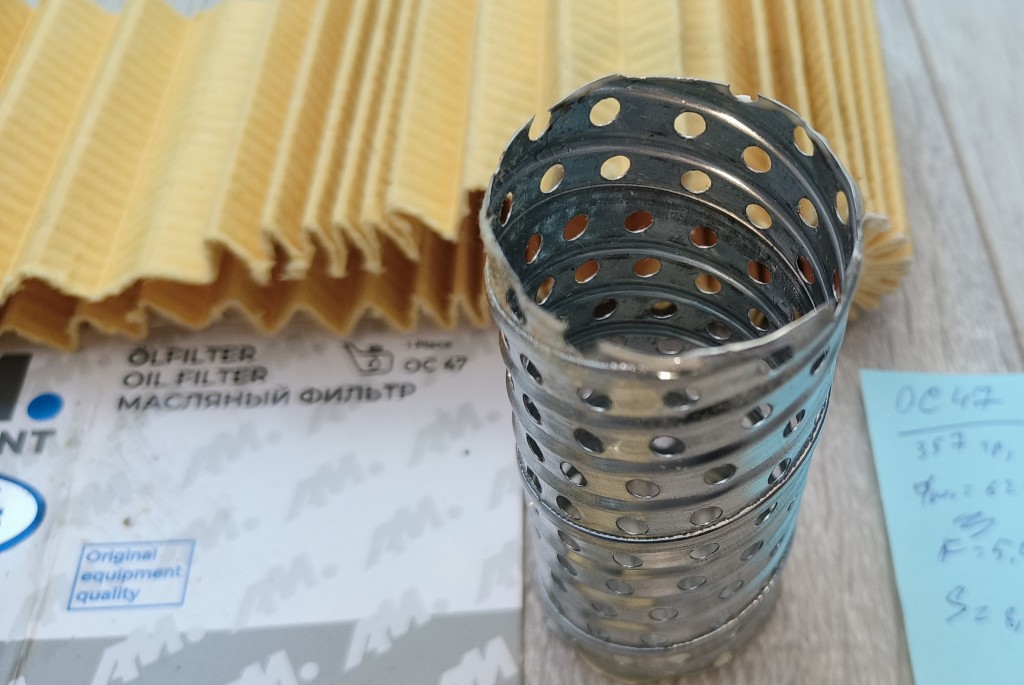

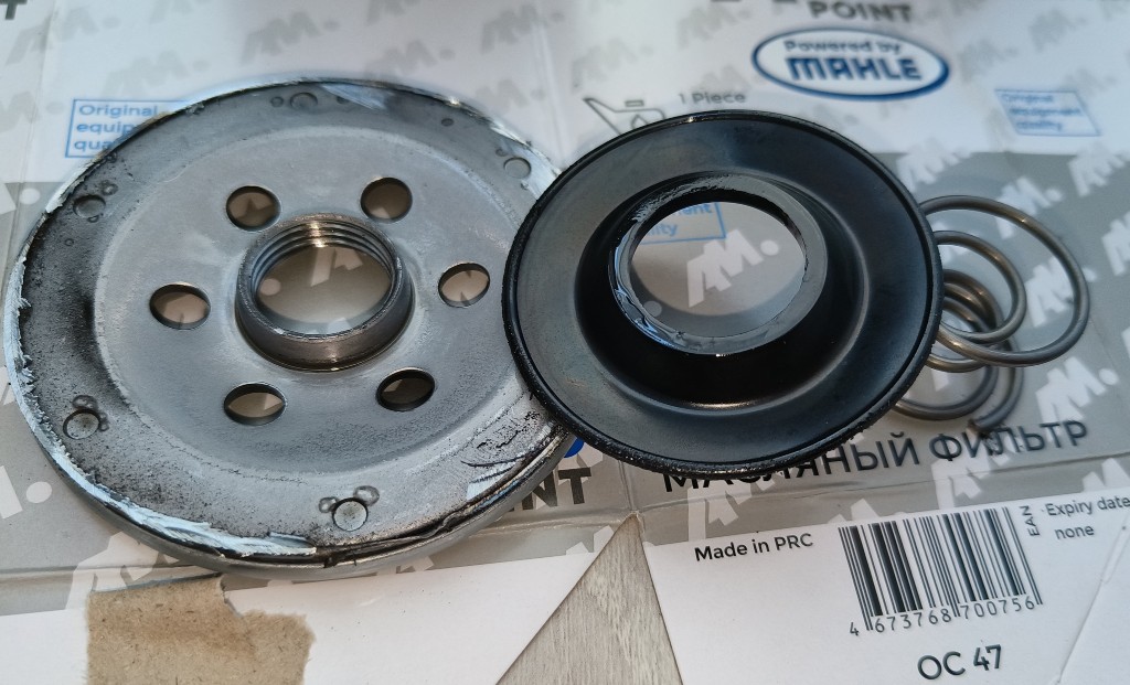

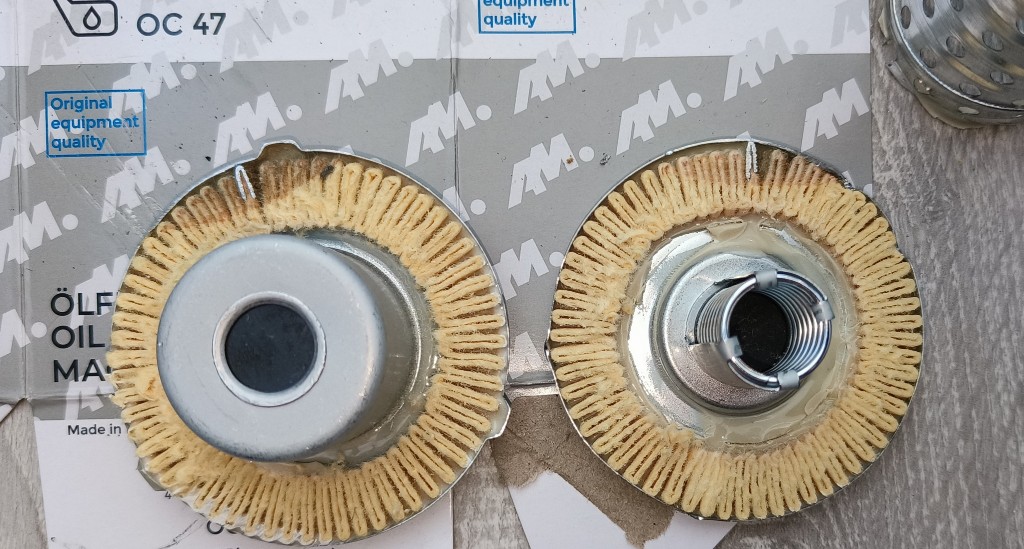

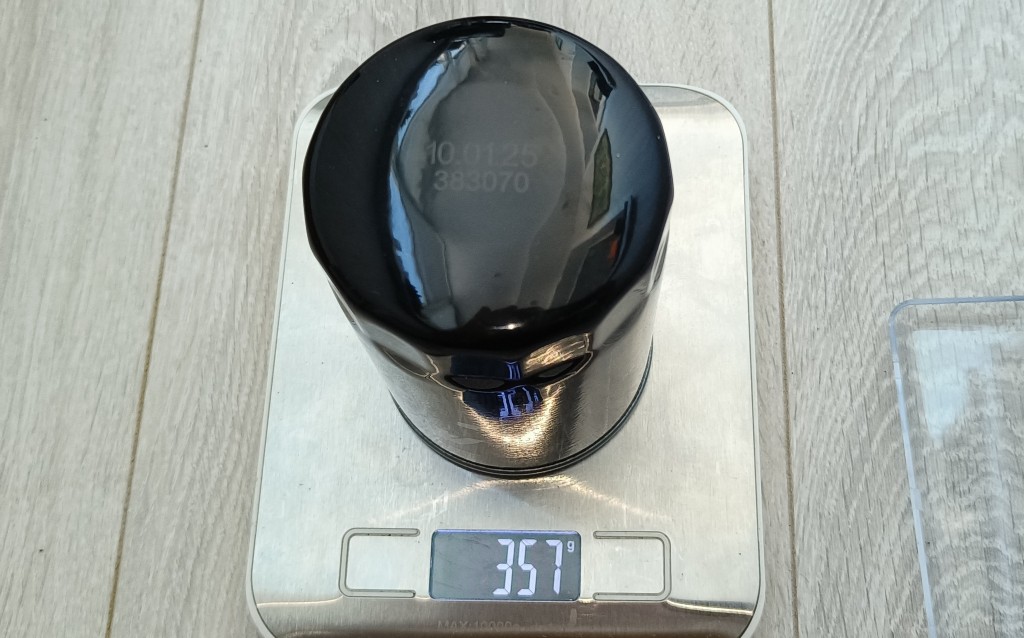

Распил масляного фильтра AM POINT OC47 (China)
Цена 357 руб
Аналог MANN W719/5 заявлено, по факту это W719/14 и W719/29
Вес 357 грамм
Диаметр 76,2 мм
Высота 119 мм
Уплотнение 62-71 мм
Резьба 3/4"
Площадь фильтрации 1255 см2, толщина бумаги 0,62 мм, вес бумаги 25,2 г, плотность 0,324 г/см3
Обратный клапан теряет эластичность в -20С но не дубеет, назовем 25% силикона.
Это точно не пластмасса в мороз, как скажем у польских Filtron
Поджат катушкой в закр.состоянии с преднатягом порядка 1 мм, на воздух гермет
Перепускной клапан из пластика, давление срабаытвания 3,49 атм (что немного выше МАННовского в 2,5 атм)
Туба отличная, заливка герметиком отличная, непроклея нет
Бумага ТОПовая толщиной 0,62 мм
Такое встречается редко
И да этот фильтр 99% Mahle OC47 (OF) (China)
OF - это значит россыпью, без индивидульной упаковки
Просто там чуть другая бумага, чуть другая пружина перепускного клапана.
Обычные скачки от партии к партии
https://rutube.ru/video/private/c1623c9 ... c9ffb18eb/
Общая оценка 5
Был бы обратный клапан на входе из силикона - было бы 5+
Получится ли накрутив втулку М27х1.5 превратить фильтр в AM Point OC456 (China) ?
Ну полностью конечно нет, т.к. в 456 стоит на входе 100% силикон.
Но если эксплуатация выше -20С, то в целом пофиг
Другие аналоги Аналоги масляных фильтров MANN W719/45 (с втулкой 3/4" на M27х1.5, h=143мм, Ø = 76 мм)
Цена 357 руб
Вес 357 грамм
Диаметр 76,2 мм
Высота 119 мм
Уплотнение 62-71 мм
Резьба 3/4"
Общая оценка 5

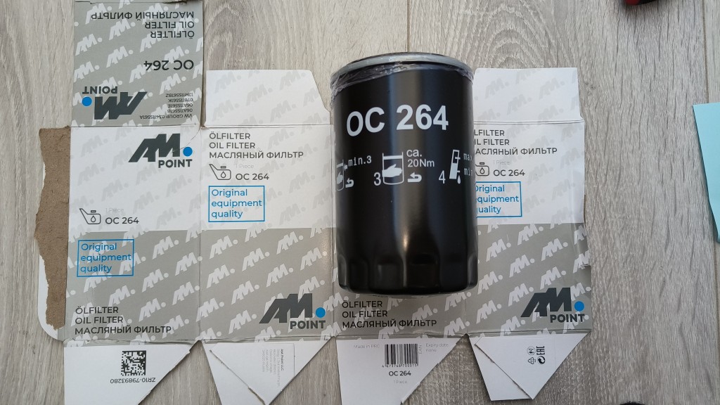

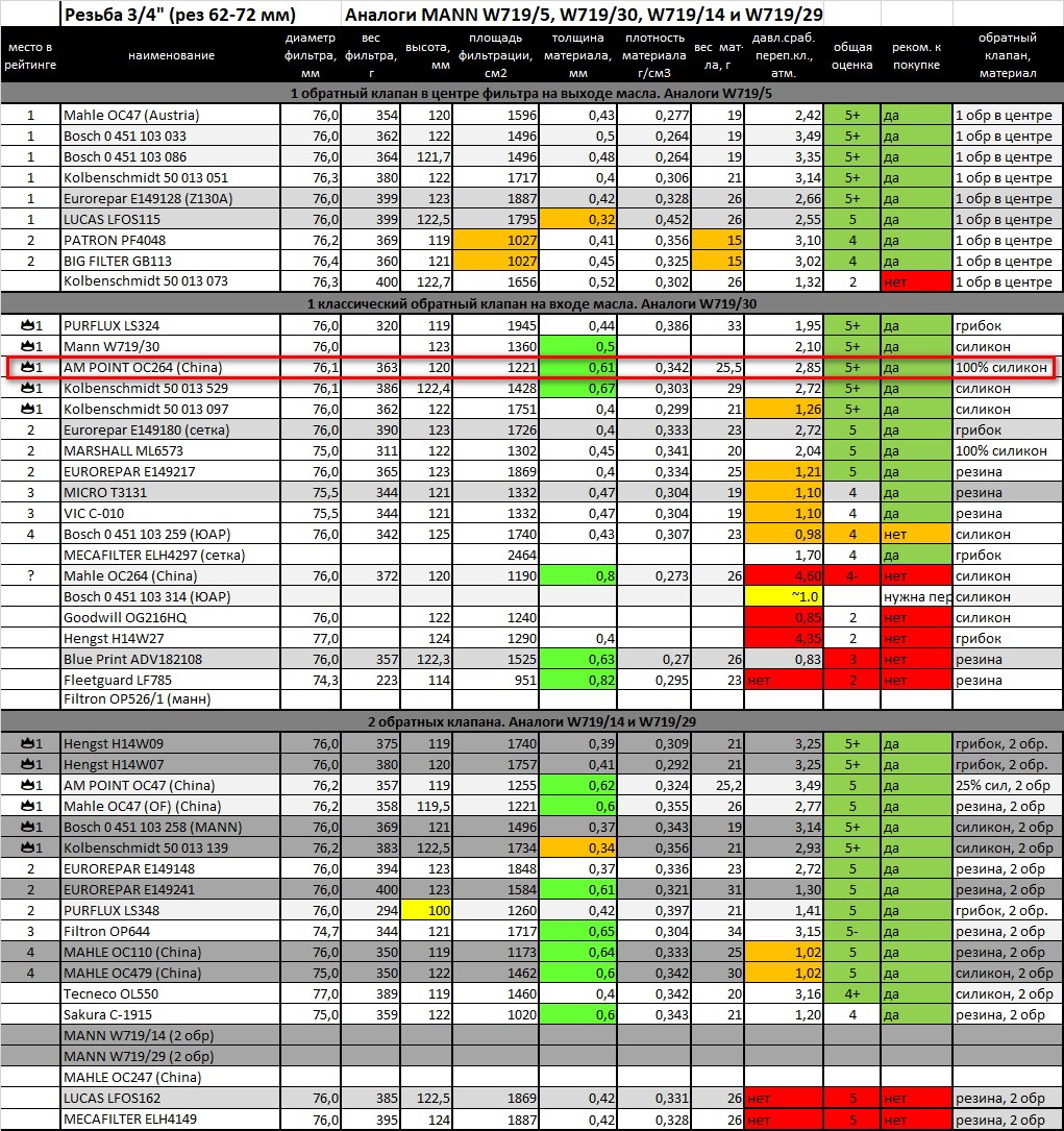

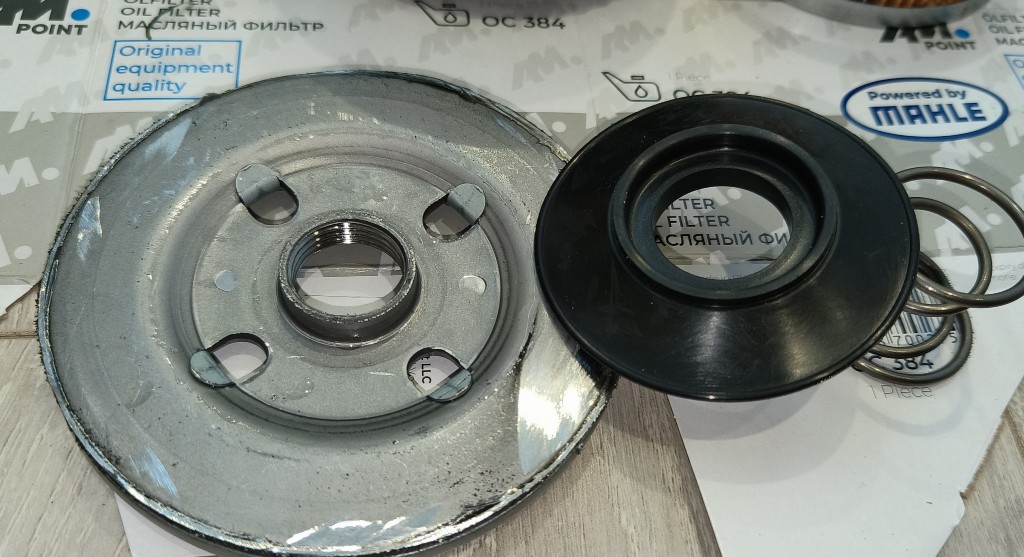

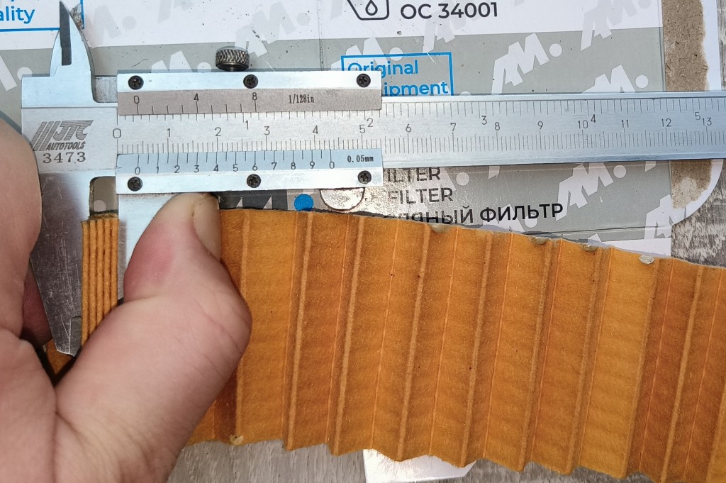

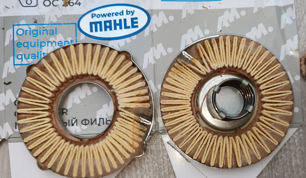

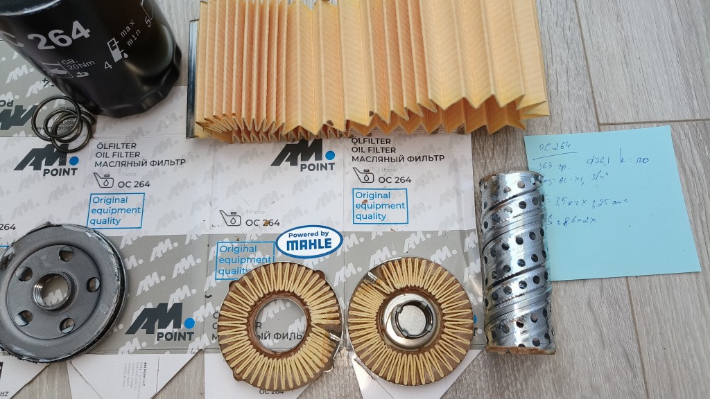

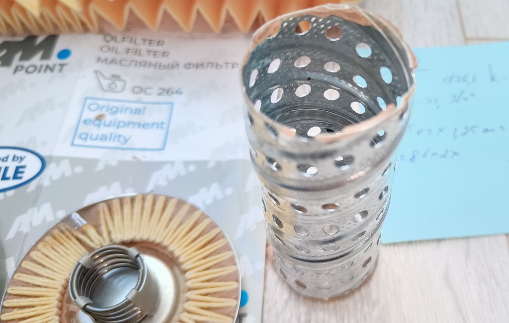

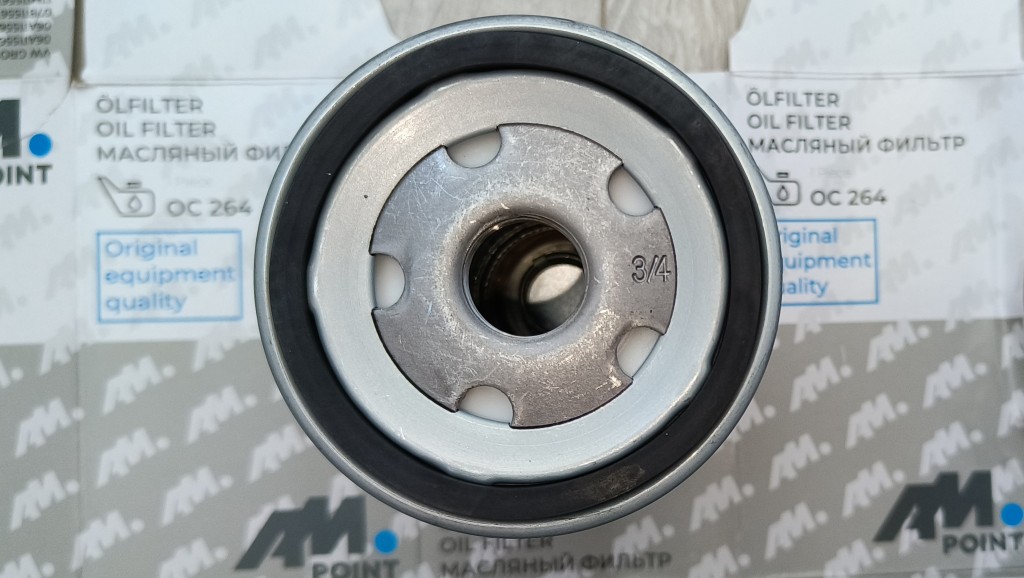

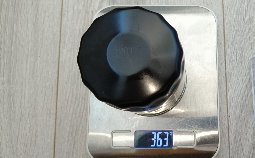

Распил масляного фильтра AM POINT OC264 (China)
Цена от 424 руб
Аналог MANN W719/30
Вес 363 грамма
Диаметр 76,1 мм
Высота 120 мм
Уплотнение 62-71 мм
Резьба 3/4"
Усилие открытия перепускного клапана 3,5 кг, диаметр седла 1,25 см, давление срабатывания перепускного клапана 2,85 атм
Площадь фильтрации 1221 см2, толщина бумаги 0,61 мм, вес бумаги 25,5 г, плотность 0,342 г/см3
Резьба обработана средне, сам профиль чистый, а торец имеет небольшие заусенцы (опасного ничего нет). Причина в том, что это подчерк QAP filter )
Обратный клапан 100% силикон, поджат на 0,5-1,0 мм в закрытом состоянии. На воздух гермет.
Давление перепуска почти идеал, как завещал МАНН в 2.5 атм )
Удивительно, но для фильтра диаметром 76 мм, тут туба диаметром 35 мм как в фильтрах диаметром 65-67 мм. Специально сделали чтоб уместить больше бумаги. Обычная туба в других случаях 42-43 мм.
Заливка герметиком очень жирная, есть места с наплывом, но опасных капель нет.
Бумага для QAP filter не свойственная, тут виден спецзаказ от AM POINT
И она топовая толщиной 0,61 мм.
Не к чему придраться в целом.
Давайте посмотрим отличия MAHLE OC264 (China)
там было тоже изделие от QAP filter, только было давление перепуска запредельное 4,6 атм
Исправились, уж не знаю по моим обзорам или нет ))))
Бумага была 0,8 мм но по старой методике измерения, просто микрометром.
Теперь сжимаются 10 слоев с большим усилием для нивилирования плиссировки. Возможно бумага осталась таже.
Данный фильтр на уровне оригинала Mann W719/30
ТОПчик
https://rutube.ru/video/private/c021b30 ... 77278210a/
Оценка 5+
Тот случай, когда AM POINT OC264 (China) даже вышел лучше, чем MAHLE OC264 (China)
Цена от 424 руб
Аналог MANN W719/30
Вес 363 грамма
Диаметр 76,1 мм
Высота 120 мм
Уплотнение 62-71 мм
Резьба 3/4"
ТОПчик
Оценка 5+

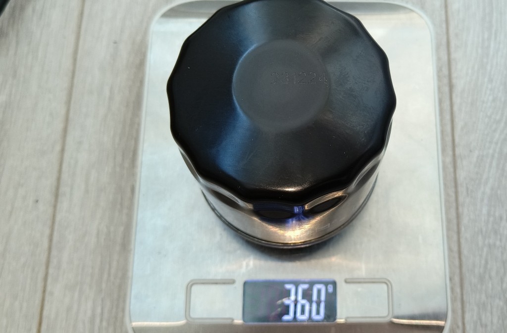

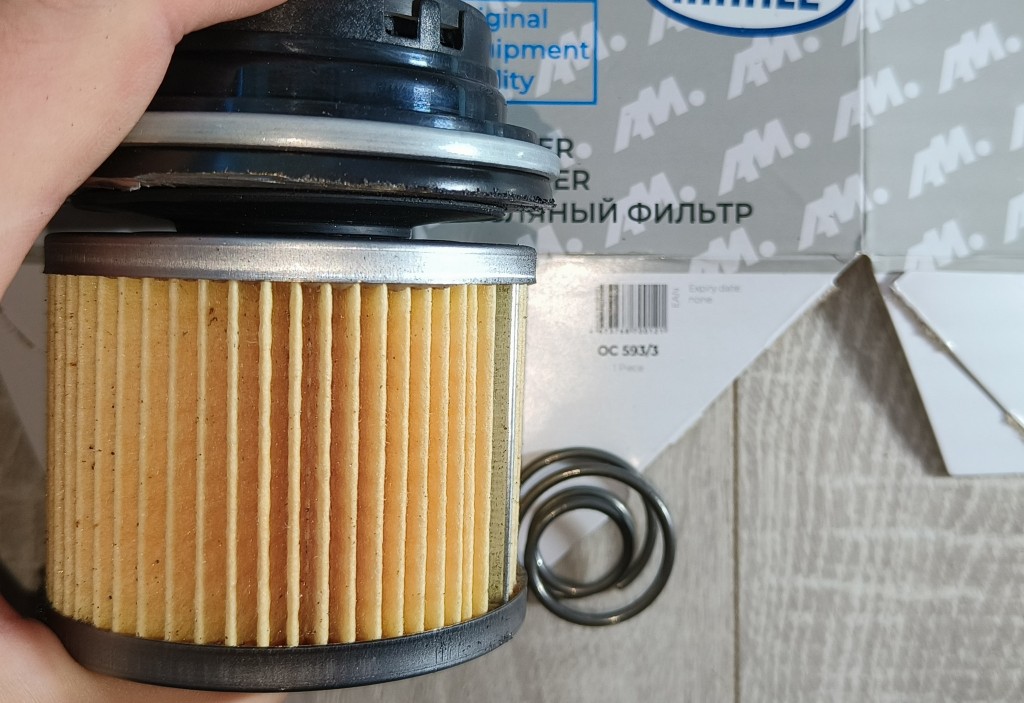

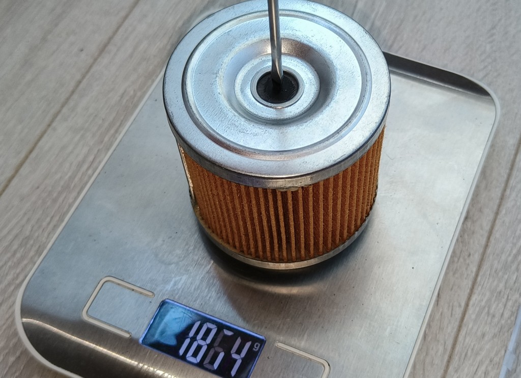

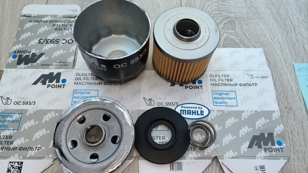

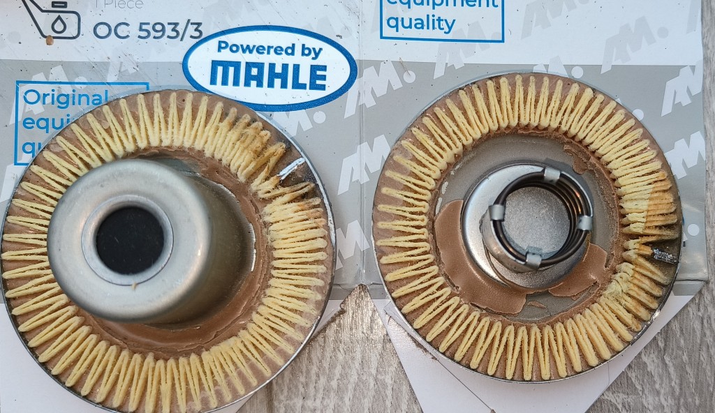

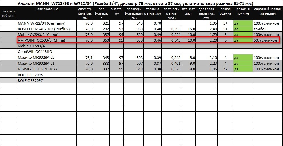

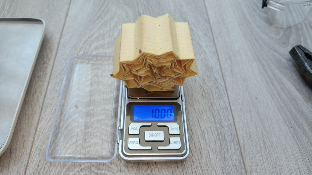

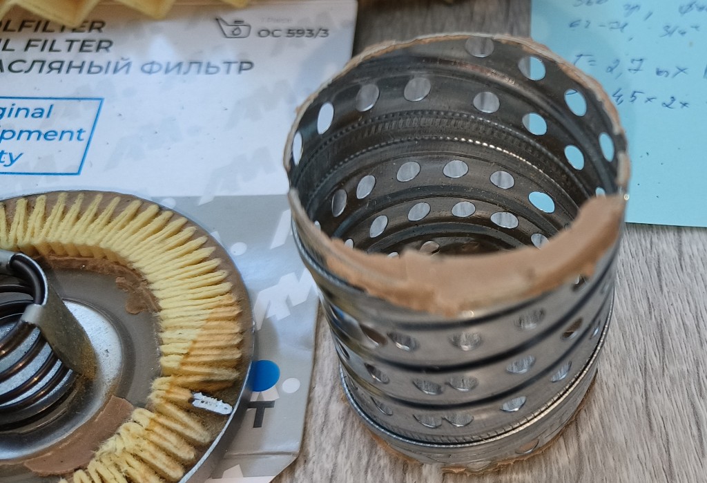

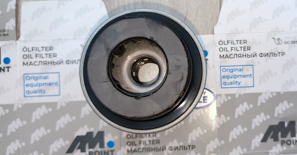

Распил масляного фильтра AM POINT OC593/3 (China)
Цена от 455 руб
Аналог MANN W712/94
Вес 360 гр
Диаметр 76,0 мм
Высота 95 мм (78 мм без вытеснителя)
Уплотнение 62-71 мм
Резьба 3/4"
Усилие открытия перепускного клапана 2,7 кг, диаметр седла 1,25 см, давление срабатывания 2,2 атм
Площадь фильтрации 630 см3, вес бумаги 10,0 гр, толщина 0,46 мм, плотность 0,345 г/см3
Резьба привычная для QAP, профиль чистый, торец с небольшими заусенцами
Обратный клапан на входе - 50% силикон, на 0,5 мм поджат в закрытом состоянии.
На воздух не продувался - мешает вытеснитель масла.
Давление 2,2 атм отличное, т.к. в MANN W712/94 заявлено 2,0 атм
Туба отличная
Заливка герметиком хорошая, толстый слой с небольшим излишком снаружи
Есть дополнительный обратный клапан в центре, т.к. фильтр установлен верх тормашками ))
Так же из резины. Легко открывается.
Бумага тут конечно не топ, обычный середнячок толщиной 0,46 мм
Скромный обычный фильтр
кстати, MAHLE OC593/3 (China) пилился Масляные фильтры - Mahle / Knecht (Пост Gubkin #108747)
на 95% это и есть данный фильтр. Бумага там типо толще - это интересно у меня плавают измерения или бумага имеет свойство меняться иногда )
Как видно из таблицы ниже, слишком мало аналогов пока распилено, да и у MANN W712/94 (Germany) не измерен вес бумаги.
https://rutube.ru/video/private/d04fadb ... 4dd621ebb/
Общая оценка 5
Думаю если попилить вариантов больше, то фильтр будет где-нить на 3-5 месте
Просто нормальный обычный фильтр, в ТОП его не заношу.
Другие аналоги Аналоги масляных фильтров MANN W712/93 и W712/94 (3/4", h=97 мм, Ø = 76 мм) с вытеснителем (Пост Gubkin #108746)
Цена от 455 руб
Аналог MANN W712/94
Вес 360 гр
Диаметр 76,0 мм
Уплотнение 62-71 мм
Резьба 3/4"
Туба отличная
Общая оценка 5

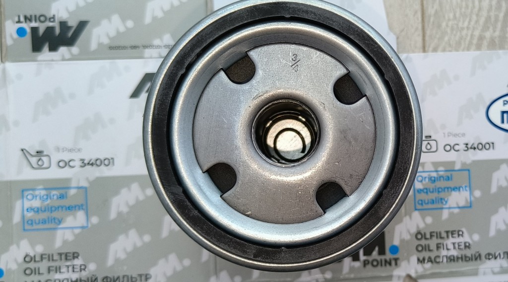

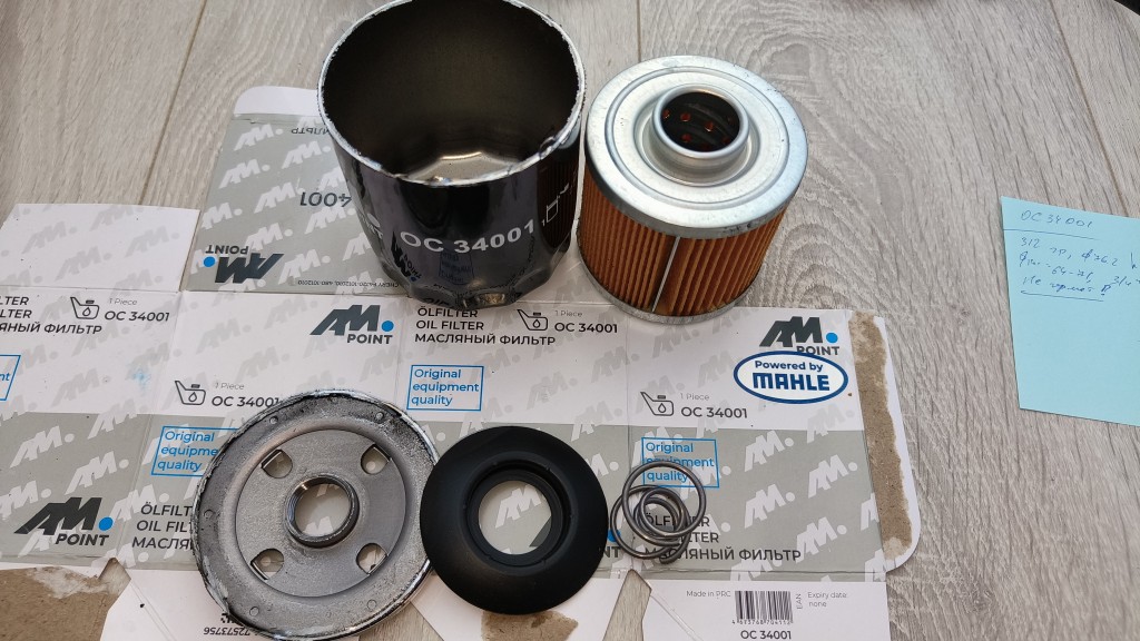

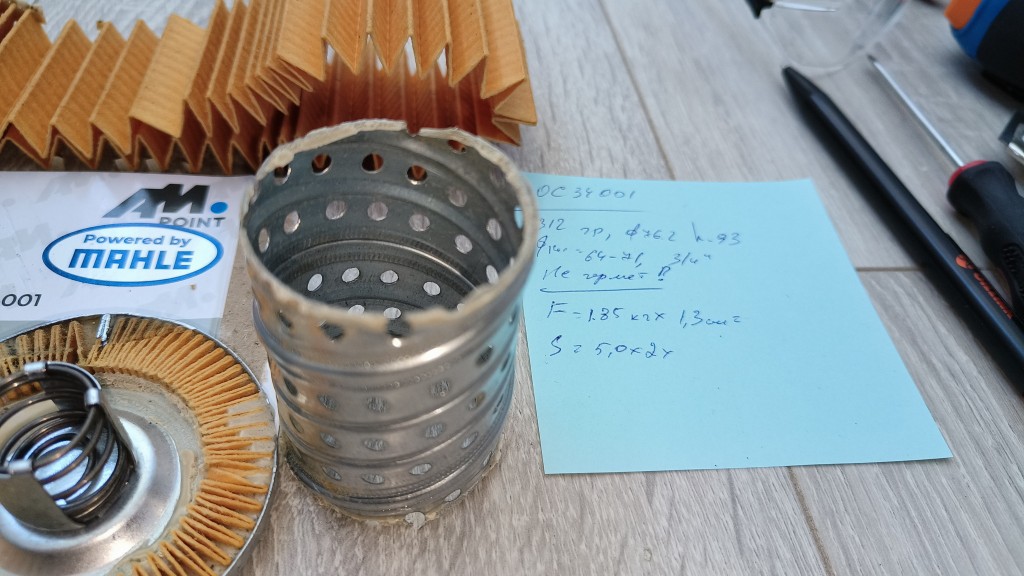

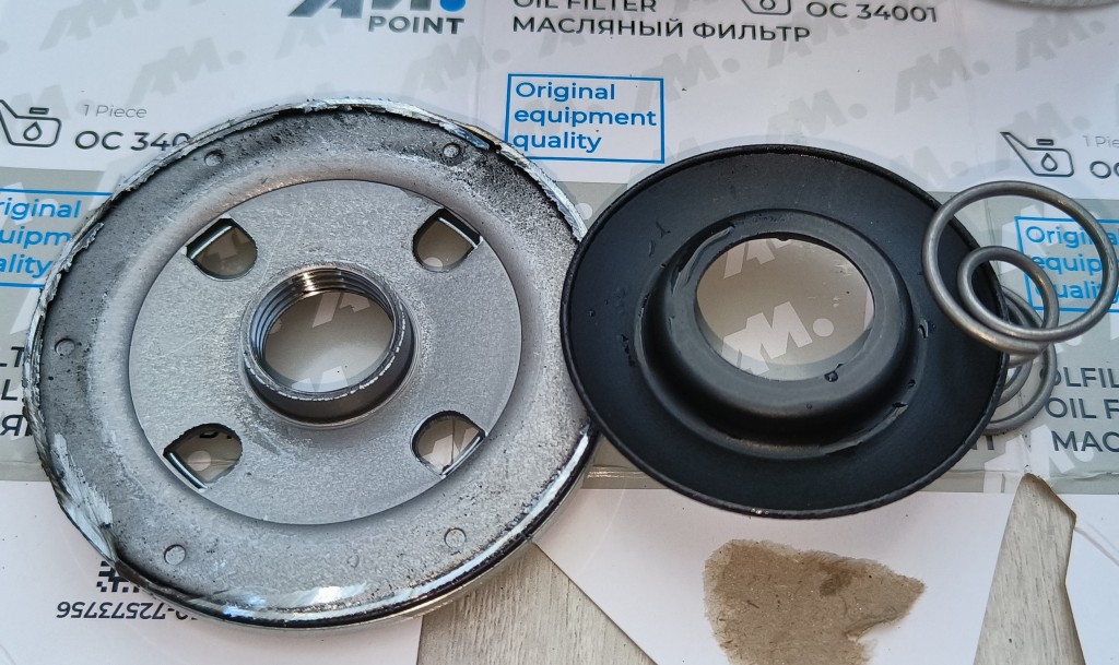

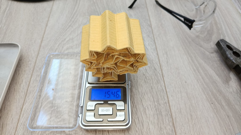

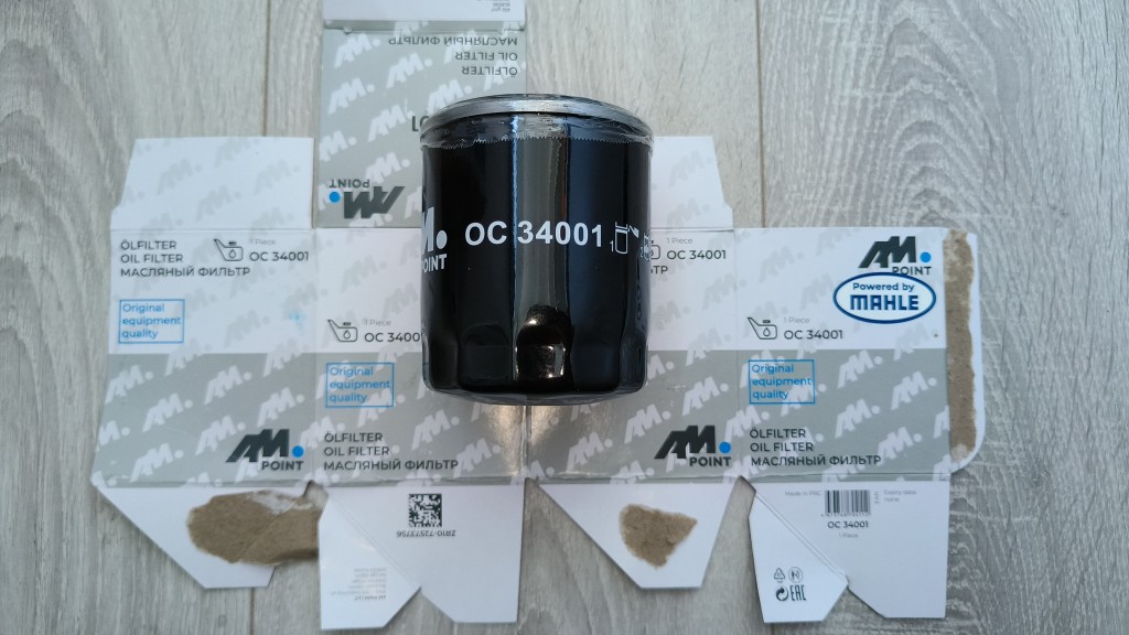

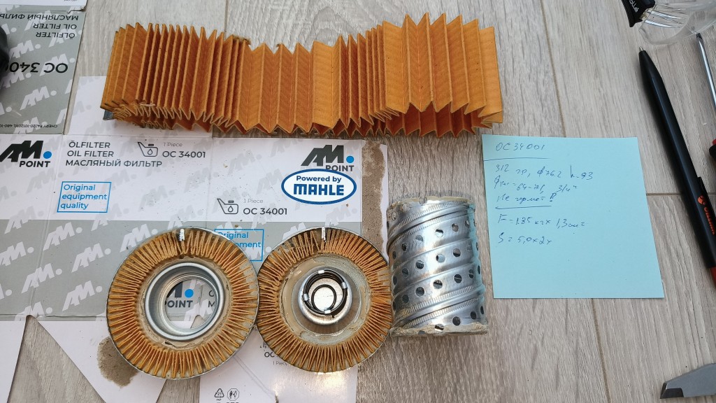

Распил масляного фильтра AM POINT OC34001 (China)
Цена от 458 руб
Аналог MANN W712/83
Вес 312 грамм
Диаметр 76,2 мм
Высота 93 мм
Уплотнение 64-71 мм
Резьба 3/4"

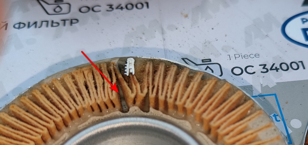

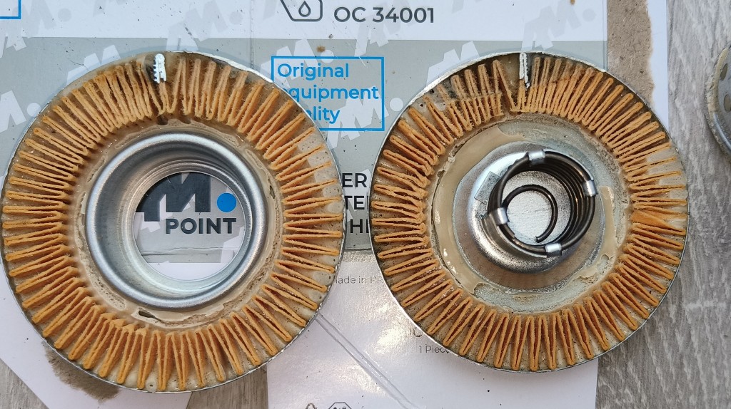

Усилие открытия перепускного клапана 1,85 кг, диаметр седла 1,3 см, давление срабатывания 1,39 атм
Площадь фильтрации 720 см2, толщина бумаги 0,42 мм, вес бумаги 11,0 г, плотность 0,363 г/см3
Резьба вопросов не вызывает, все ОК
Обратный клапан из 50% силикона, в -20С не дубеет.
Поджат катушкой на 2 мм преднатяг в закрытом положении, НО! На воздух сильный негермет.
Хотя визуально после распила все норм, странно очень.
Перепускной из резины, давление срабатывания в норме.
Туба нормальная, опасных элементов нет.
Заливка герметиком посредственная, где-то непроклей небольшой, где-то излишки в виде капель.
Бумага самая обычная средняя, толщиной 0,42 мм
Структура правильная, обычная маслобумага но недорогая.
В общем в фильтре все крайне среднее
еще и добавляются минусы как - обратный клапан не держит и бумага с микро-непроклеем.
Вопрос. А в каком месте тут Powered By Mahle ?
https://rutube.ru/video/private/fe35815 ... 3d898221b/

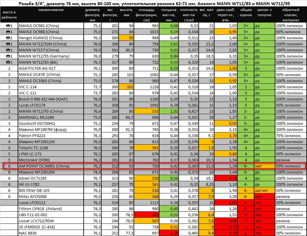

Общая оценка 4-
Не рекомендуется к покупке

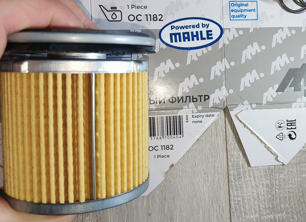

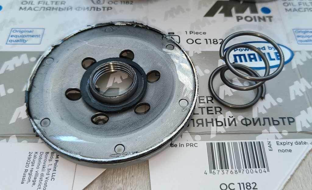

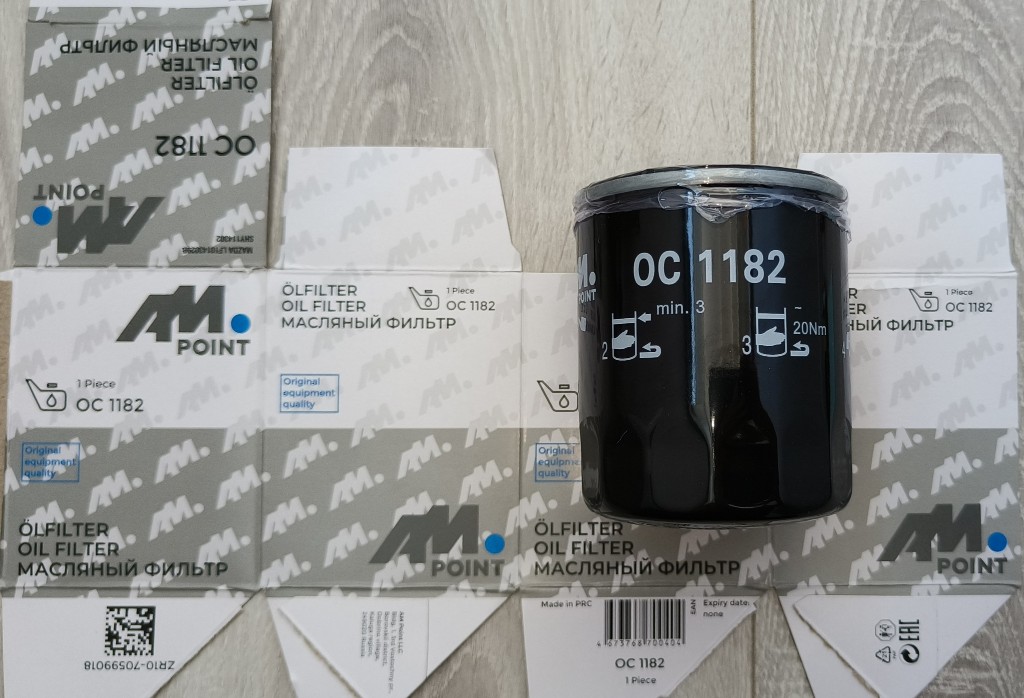

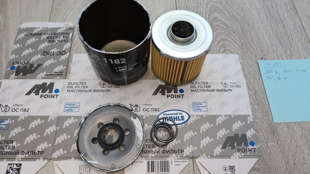

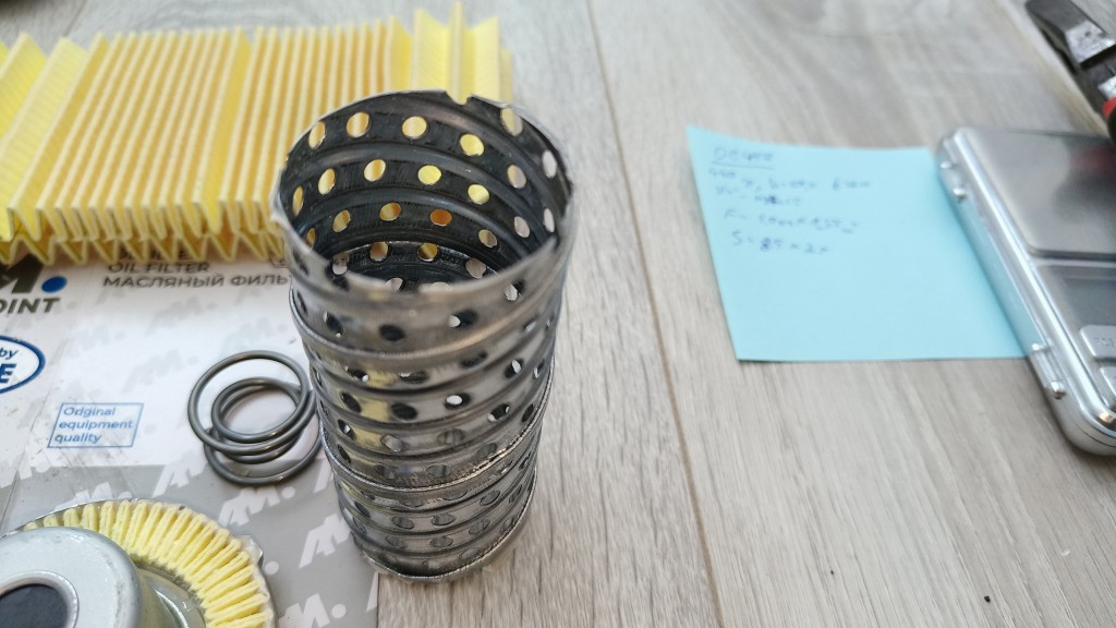

Распил масляного фильтра AM POINT OC1182 (China)
Цена от 269 руб
Аналог MANN W7061 (2,0 атм) и W712/73 (1,0 атм)
Вес 287 грамм
Диаметр 76,2 мм
Высота 93 мм
Резьба 3/4"
Уплотнение 62-71 мм
Усилие открытия перепускного клапана 4,7 кг, диаметр седла 1,35 см, давление срабатывания 3,28 атм

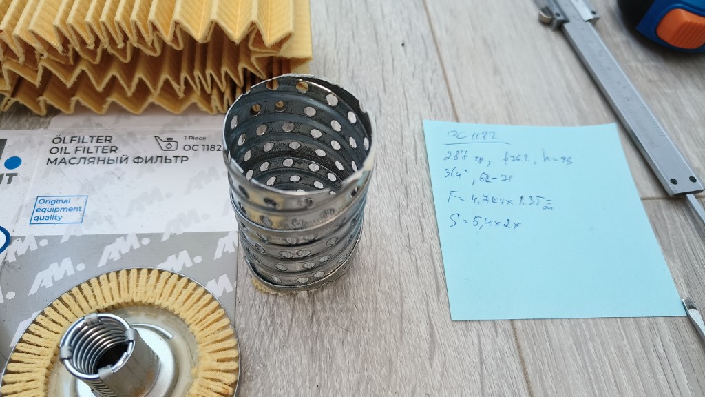

Площадь фильтрации 778 см2, толщина бумаги 0,62 мм, вес бумаги 15,5 г, плотность 0,322 г/см3
Обратный клапан конструкцией не предусмотрен.
Плюс сразу за то, что грязная область от чистой уплотнена резиновой прокладкой.
Перепускной клапан из пластика, давление срабатывания в 3,28 атм немного выше аналогичного MANN W7061 (2,0 атм)
Туба отличная
Бумага ТОПовая, толщиной 0,62 мм.
Вариантов было напилено много когда-то, но давно.
Тогда и вес бумаги не измерялся и толщина измерялась иначе
Из новых распилов MANN W712/73 (China) конечно выглядит солиднее и поэтому на 1-ом месте.
Данный фильтр пусть пока остается на 2-ом месте, но это очень даже не плохо. А за цену 269 р так вообще что тут думать ))
https://rutube.ru/video/private/b06f865 ... 4020588be/
Общая оценка 5
Рекомендован к покупке!
Другие аналоги Аналоги масляных фильтров MANN W712/73 и MANN W7015 (3/4", h=85-93мм, Ø = 76мм) на двигатели Ford/Mazda

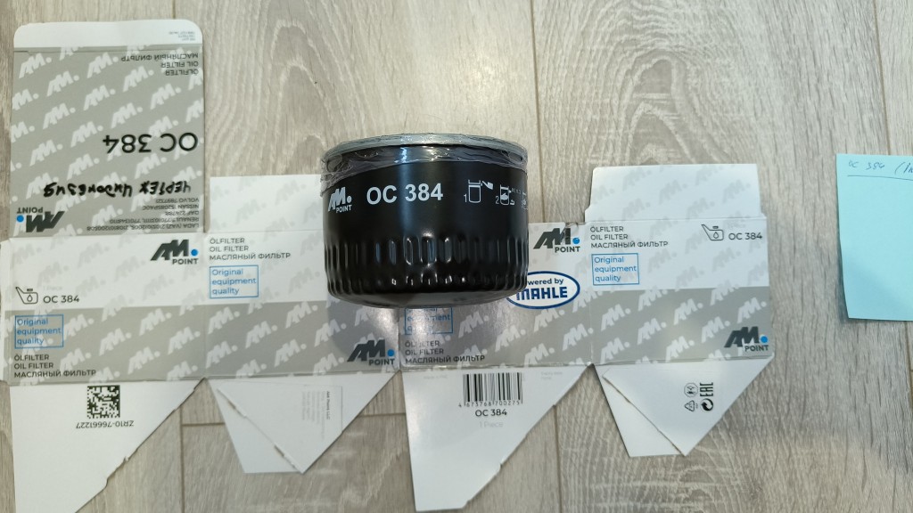

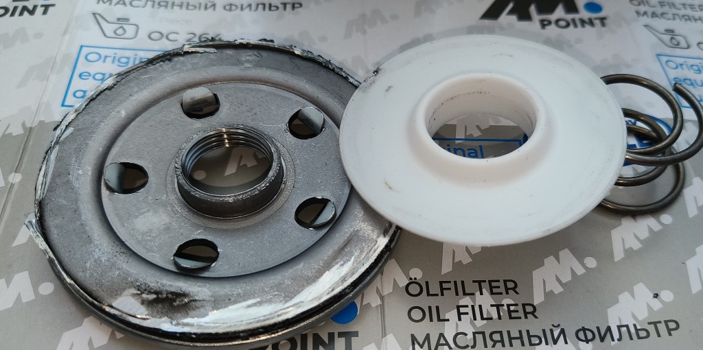

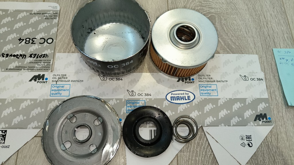

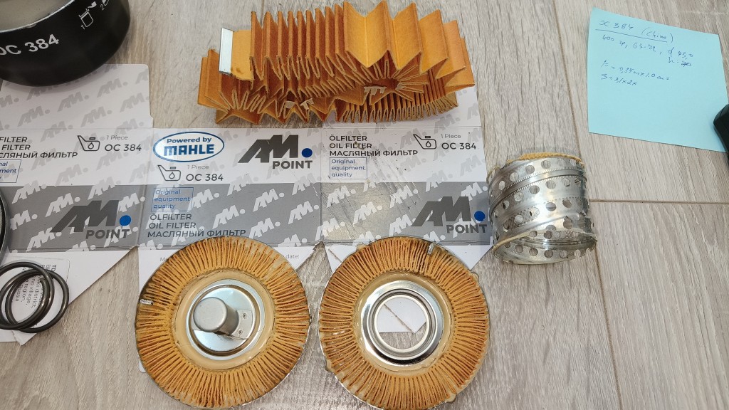

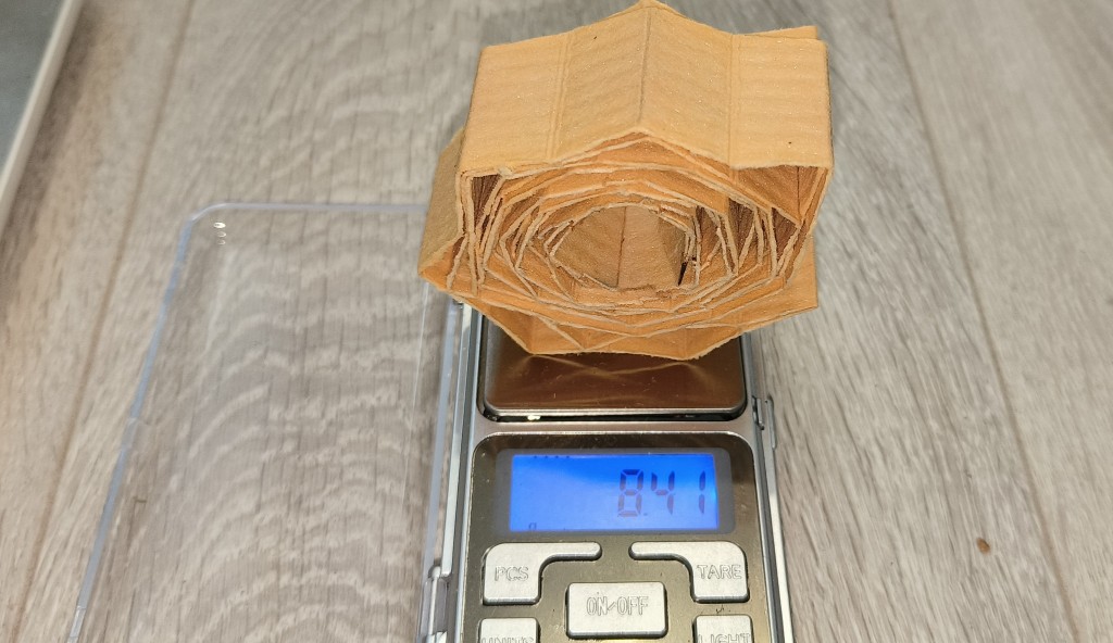

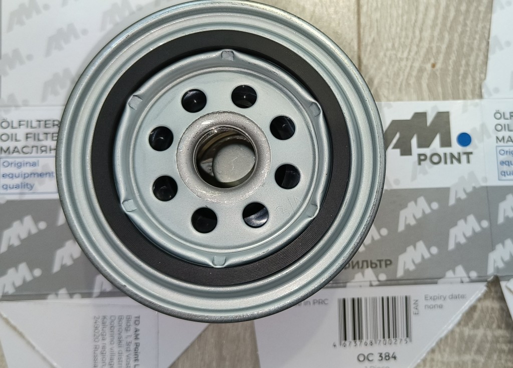

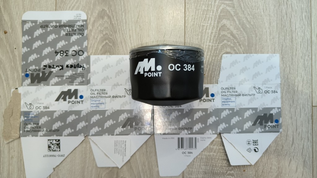

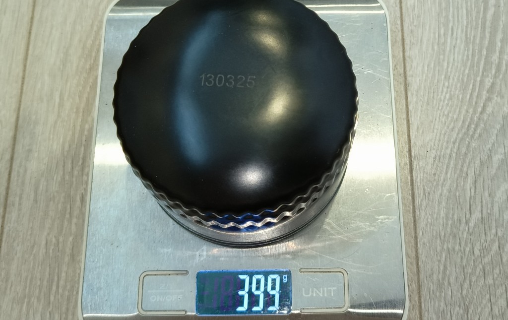

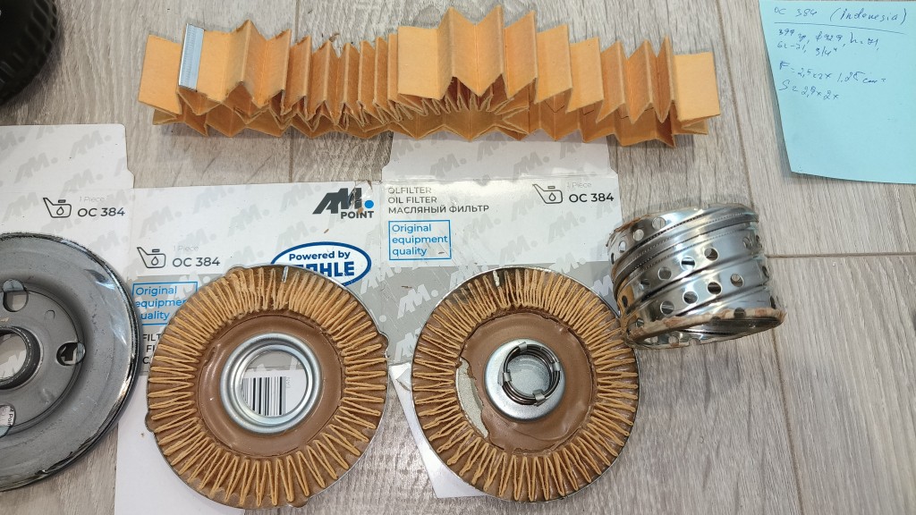

Распил масляного фильтра AM POINT OC384 (China-QAP)
Чертеж - Indonesia
Цена от 327 руб
Аналог MANN W914/2
Применимость - переднеприводные ВАЗ
Вес 399 гр
Диаметр 92,9 мм
Высота 71 мм
Уплотнение 62-71 мм
Резьба 3/4"
Усилие открытия перепускного клапана 2,5 кг, диаметр седла 1,25 см, давление срабатывания 2,0 атм
Площадь фильтрации 533 см2, толщина бумаги 0,42 мм, вес бумаги 8,4 г, плотность 0,375 г/см3
К резьбе вопросов нет, все ОК
Обратный клапан из 50% силикона, теряет эластичность в -20С, но не становится пластиком
Поджат в закрытом состоянии с преднатягом 2 мм, но это ему не помогло и он негерметичен.
Т.к. кромка клапана ложится на металлический язычок и не дает ему закрыться )) см. фото и видео.
Перепускной клапан из резины, поджат пружиной через шайбу. Давление срабатывания в норме.
Туба хорошего качества
Заливка герметиком отличная, толстый слой.
Фильтр сделан на заводе QAP Filter
Бумага обычная толщиной 0,42 мм.
Тут опять возникает вопрос, а где тут Powered by MAHLE ? потому что я тут не вижу ни одного элемента отличного качества, это же обычный PATRON PF4047 который мы уже пилили Масляные фильтры - Patron (Пост Gubkin #106267)

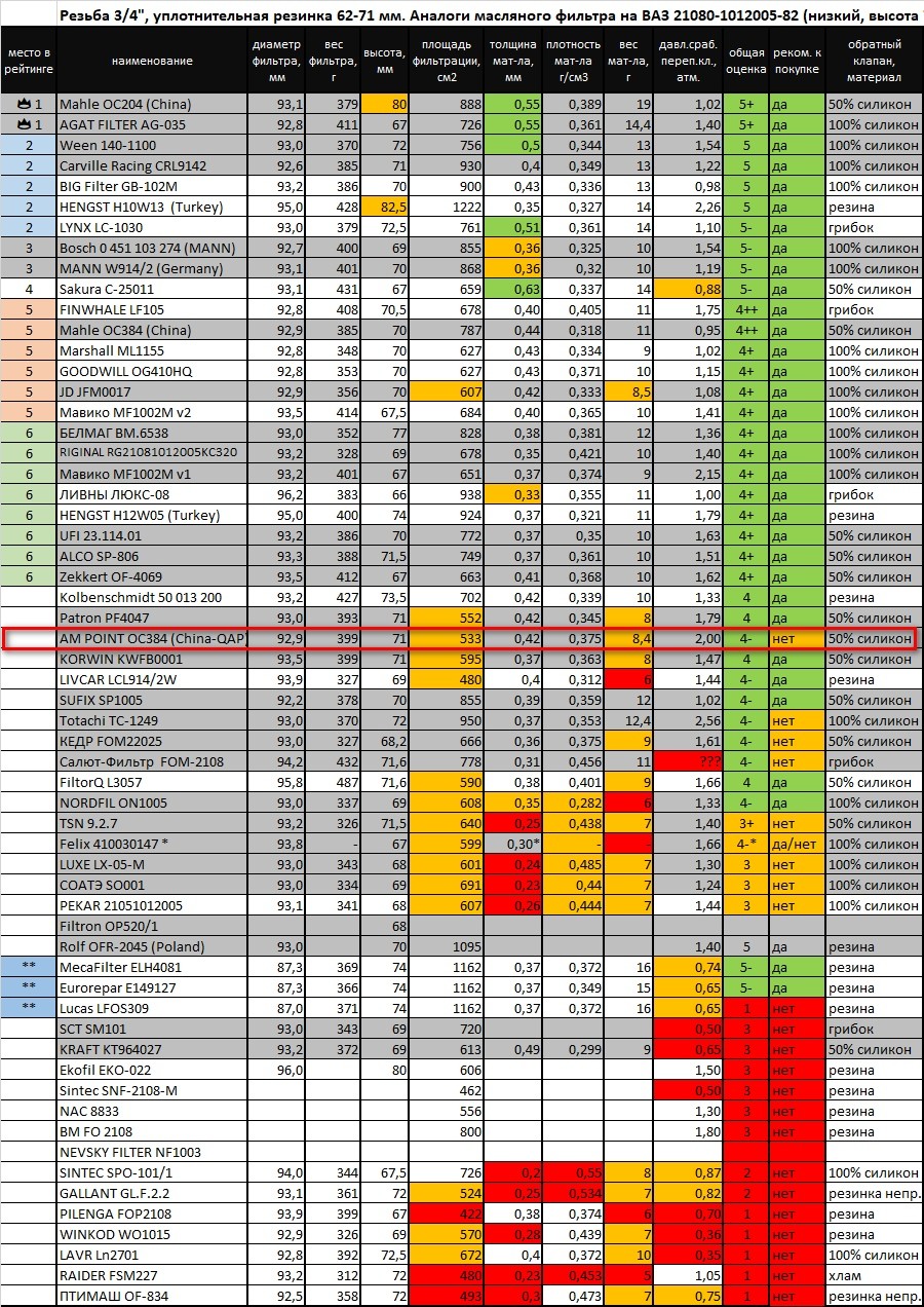

Крайне неудачный формфактор эти фильтры ВАЗ 93 мм диаметром и высотой 71 мм
Даже такие варианты как W712/92 в частности MANN W712/92M китайский даст превосходства по всем параметрам и высотой всего на 9 мм выше... Влезет ? напиши ответ )
https://rutube.ru/video/private/d0508ec ... 6cac1c6c6/
Общая оценка 4-
Не рекомендован к покупке.
Фильтровать будет, но обратный клапан точно негермет.
Другие аналоги Аналоги масляных фильтров MANN W914/2 и W920/21 (3/4", h=69-95мм, Ø = 93 мм) ВАЗ

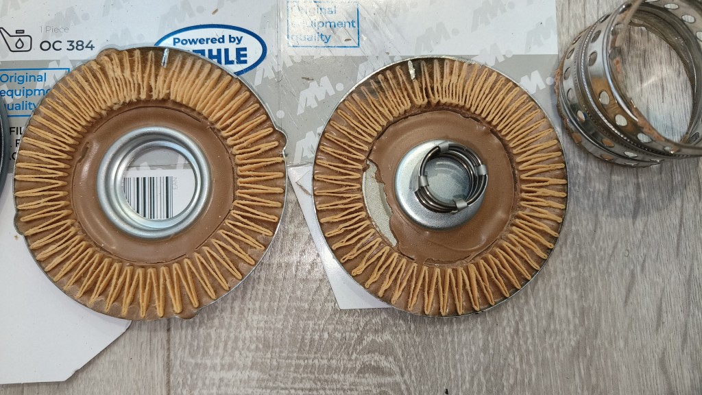

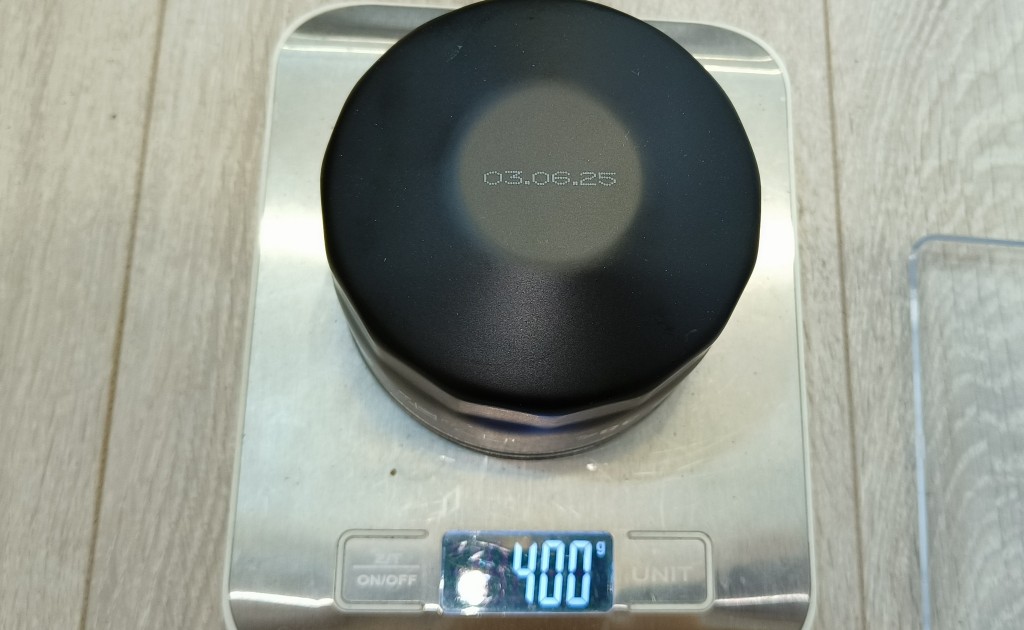

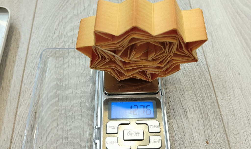

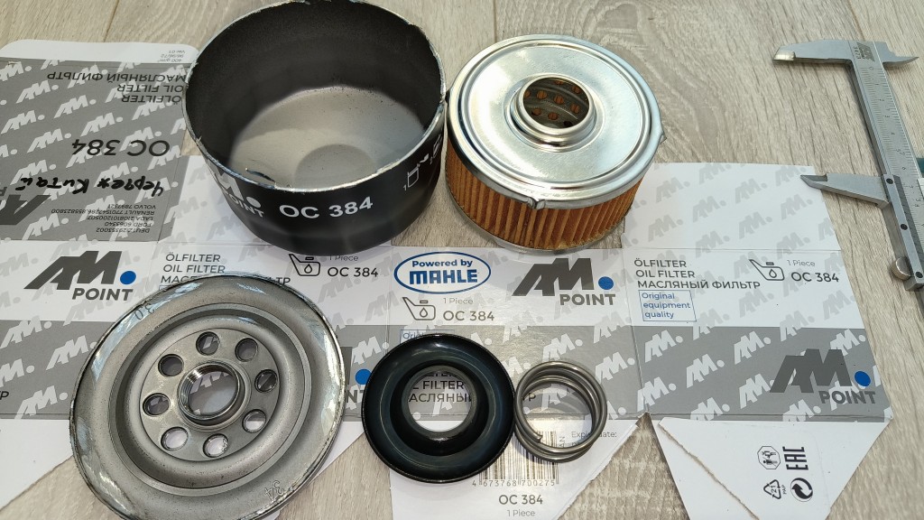

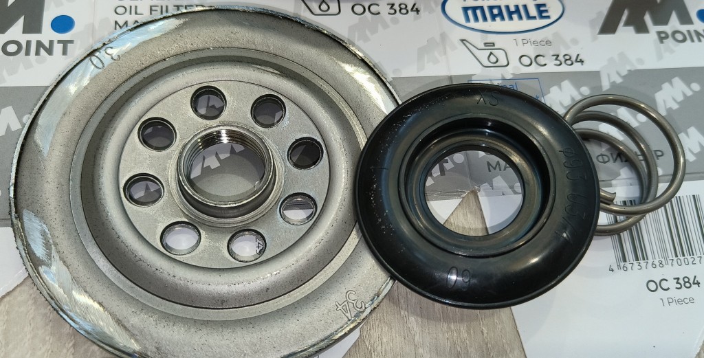

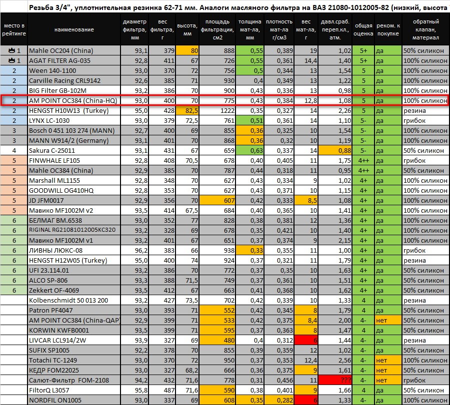

Распил масляного фильтра AM POINT OC384 (China-HQ)
Цена от 327 руб
Аналог MANN W914/2
Вес 400 гр
Диаметр 93,0 мм
Высота 70 мм
Уплотнение 63-72 мм
Резьба 3/4"
Усилие открытия перепускного клапана 0,85 кг, диаметр седла 1,0 см, давление срабатывания 1,08 атм

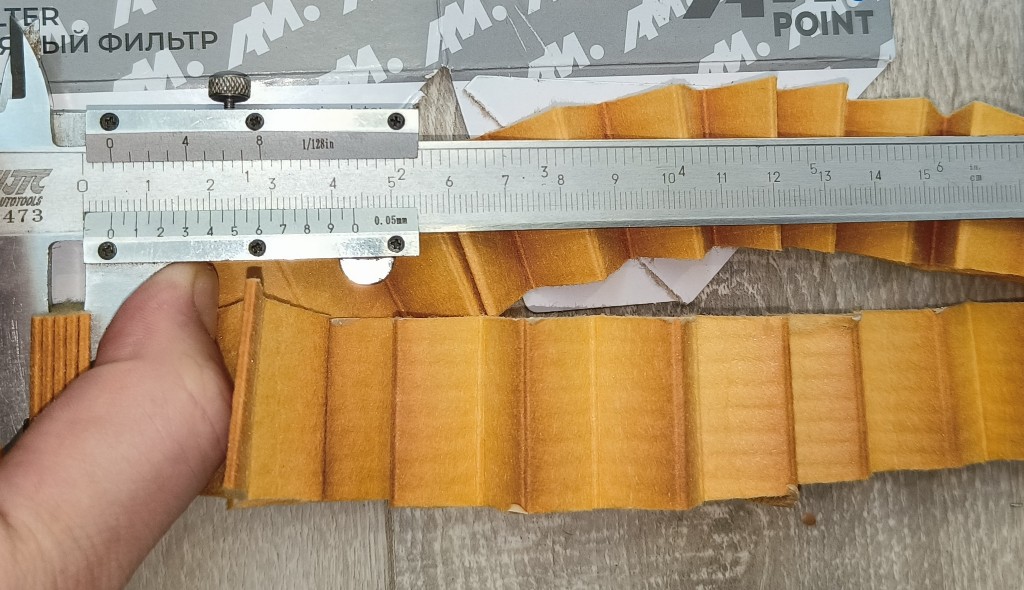

Площадь фильтрации 775 см2, толщина бумаги 0,43 мм, вес бумаги 12,8 г, плотность 0,384 г/см3
К резьбе вопросов нет, все идельно
Обратный клапан из 100% силикона. Поджат в закрытом состоянии с преднатягом 2 мм, на воздух герметичен.
Перепускной клапан из пластика. Давление срабатывания в норм 1,08 атм, но хотелось бы конечно 1,5 атм
Туба отличная
Заливка герметиком отличная, но есть кое-где сопли герметика неаккуратные.
Бумага самая обычная средняя по толщинае.
Как уже наверное по фото поняли, фильтр сделан на заводе где делаются GOODWILL HQ и MARSHALL
Но данный АМ Поинт обходит Marshall ML1155 и GOODWILL OG410HQ по площади фильтрации и по весу бумаги
Фильтр полная копия Mahle OC384 (China), только бумаги стало больше с 11,0 до 12,8г
А может просто влажность разная была ? ))
https://rutube.ru/video/private/27e0a5e ... 7bfb39733/
Общая оценка 5
Рекомендован к покупке. Обращайте внимание, что есть другая версия фильтра, сделанная QAP и там качество ниже. Распил на канале.
