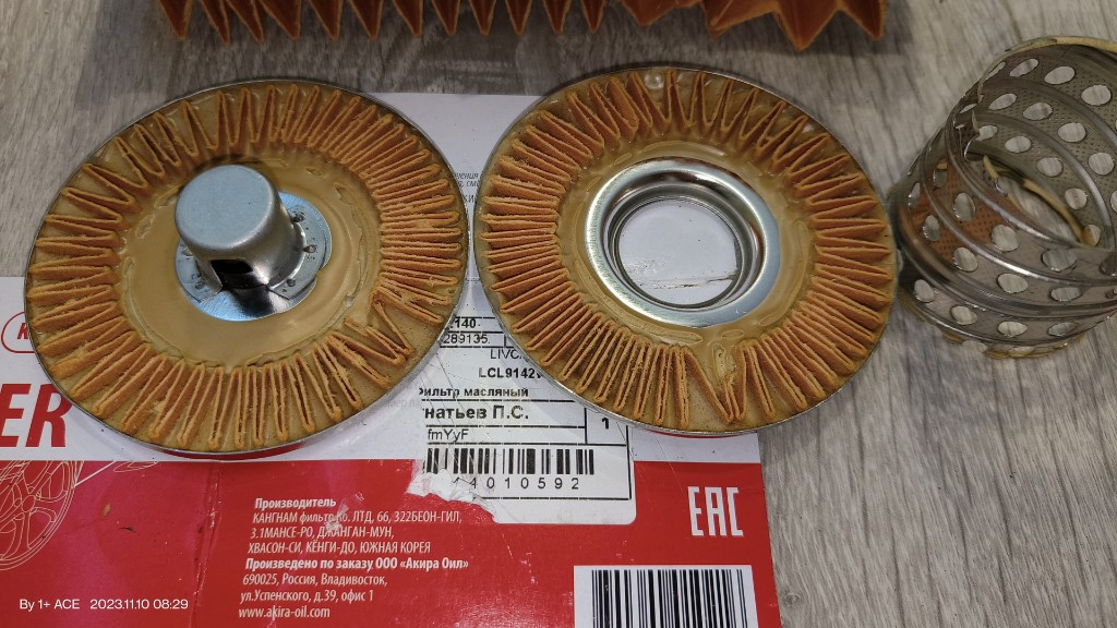

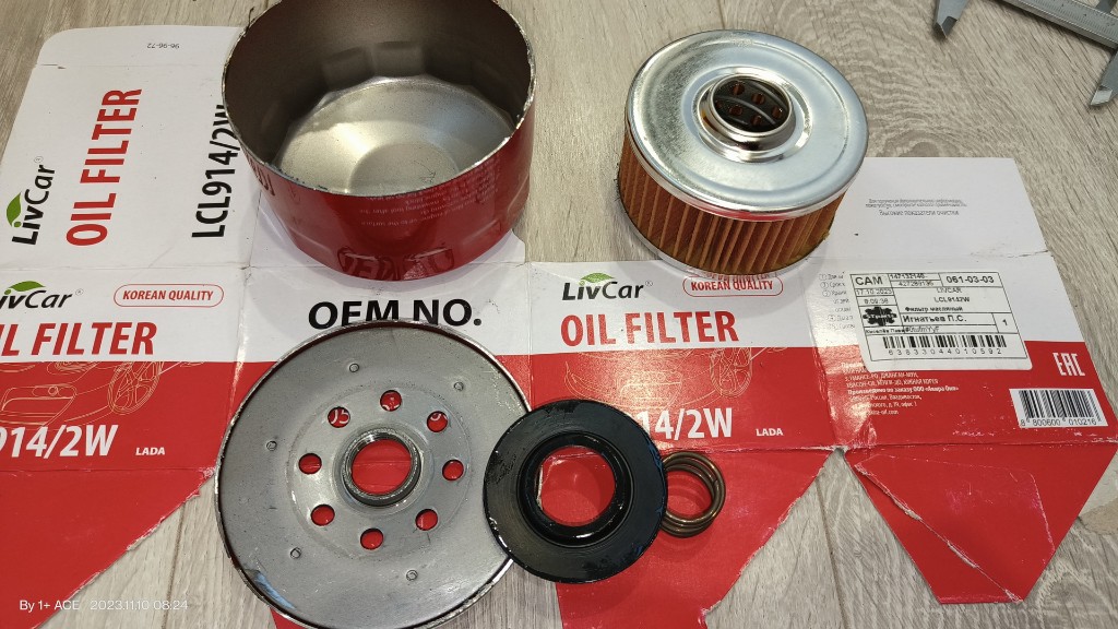

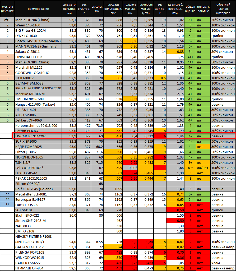

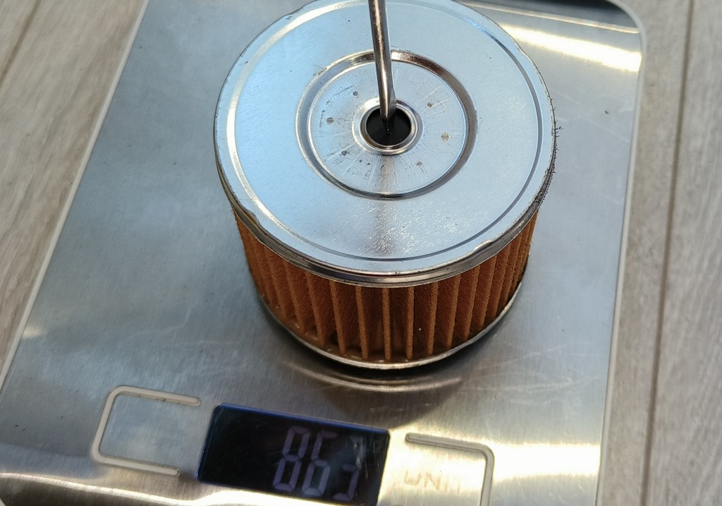

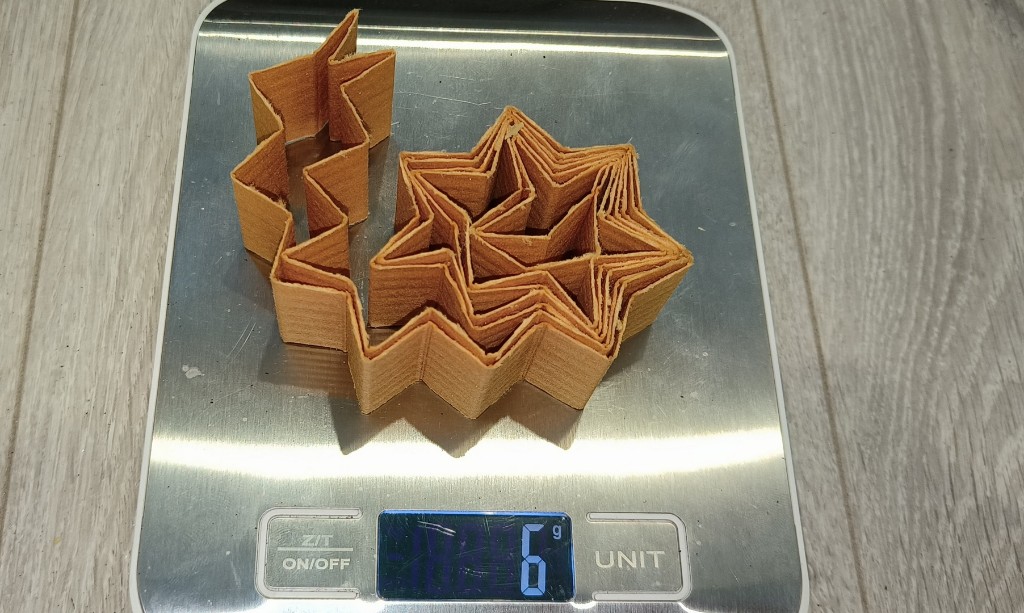

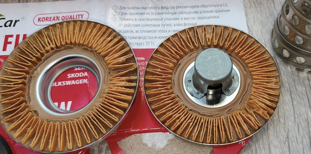

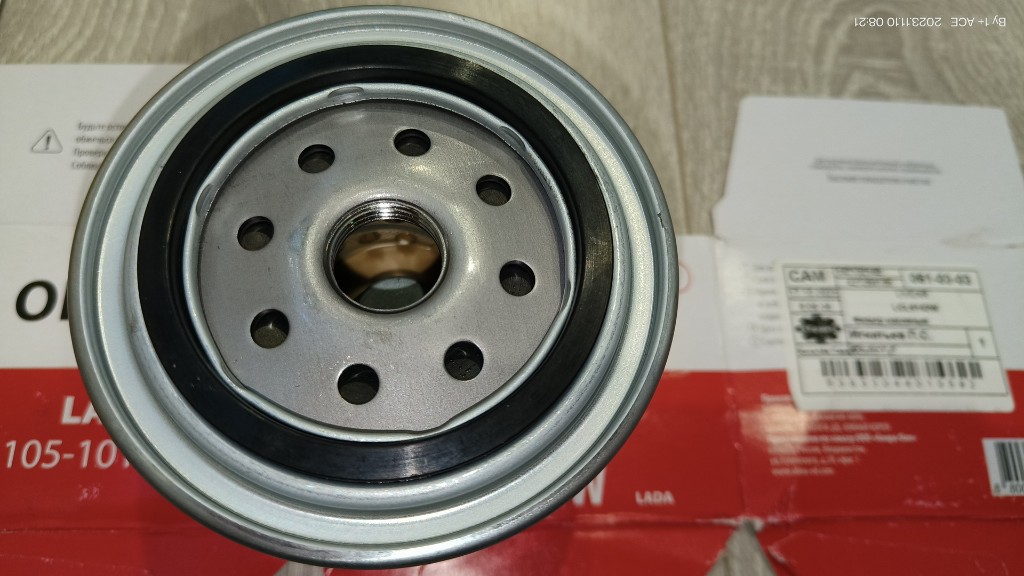

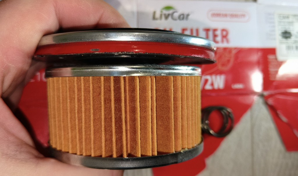

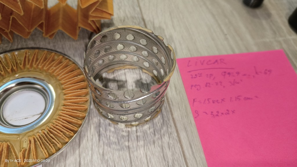

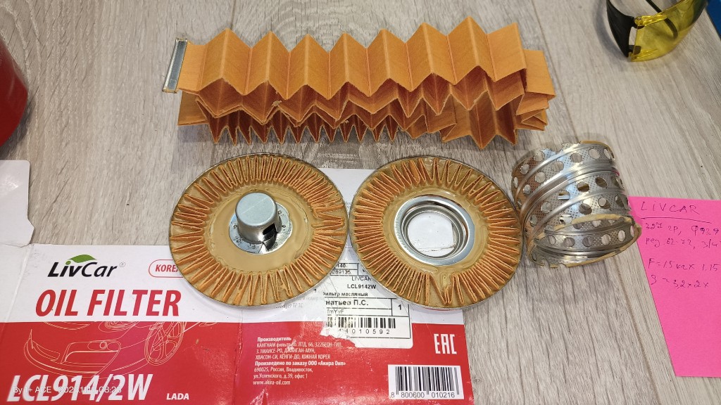

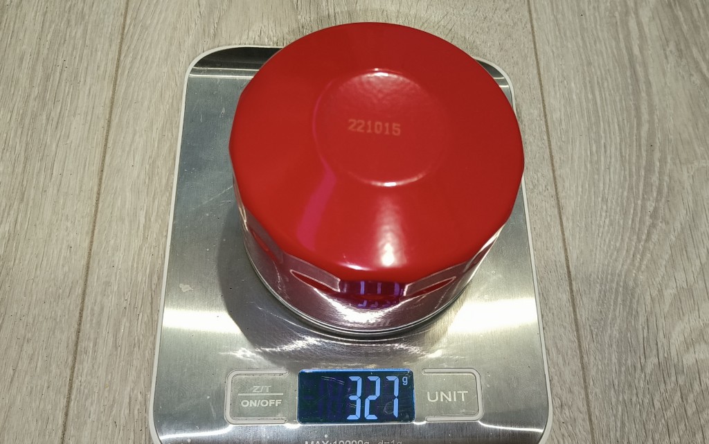

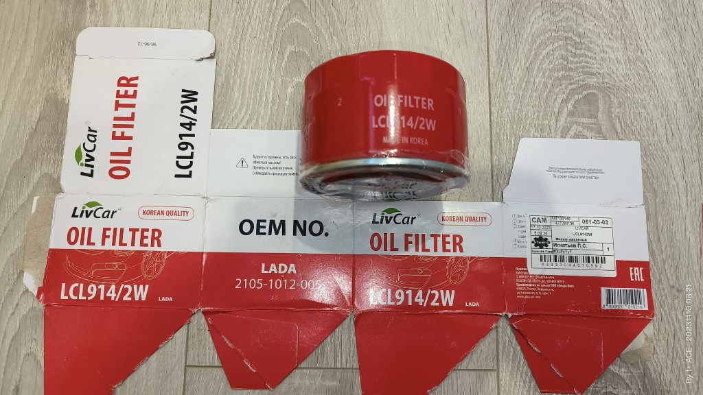

Распил масляного фильтра LIVCAR LCL914/2W
Цена 286 руб
Применимость - ВАЗ передний привод
Аналог - MANN W914/2
Вес фильтра 327 грамм
Диаметр 93,9 мм
Высота 69,0 мм
Уплотнительная резинка 62-72 мм
Резьба 3/4"
Усилие открытия перепускного клапана 1,5 кг, диаметр седла 1,15 см, давление срабатывания
1,44 атм

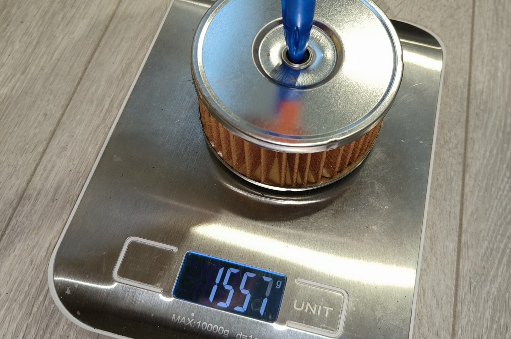

Площадь фильтрации 480 см2, толщина материала 0,40 мм, вес бумаги 6 грамм, плотность 0,312 г/см3
Резьба нормальная, торец обработан

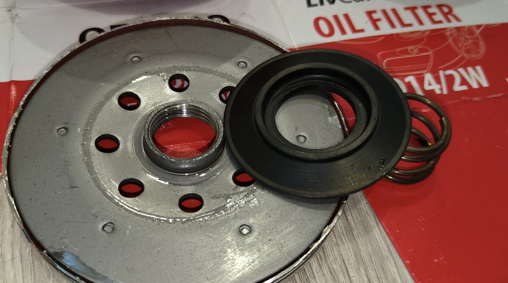

Обратный клапан из дубеющей на морозе резины, минимально поджат в закрытом состоянии.
Может быть негерметичность
Есть пространство для открытия клапана
Перепускной клапан из пластика
Давление срабатывания в норме
Центральная туба отличная
Заливка герметиком отличная

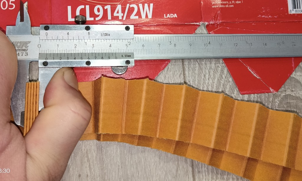

Частота укладки штор бумаги средняя, можно сказать бумаги чуть недоложили.
Бумага визуально и тактильно правильная, такая какая должна быть в масляных фильтрах
Толщина средняя
В итоге получился обычный типичный средний фильтр
Очень походий половиной деталей на Goodwill HQ который так же корейский
Фильтровать определенно будет, не ТОП, но и естественно не хлам.
Общая оценка 4-
Минусы - очень мало бумаги по весу и площади, обр.клапан дубеющая резина, поджат не понятно как
Абсолютно ничего интересного в данном фильтре, масла у них вроде получше

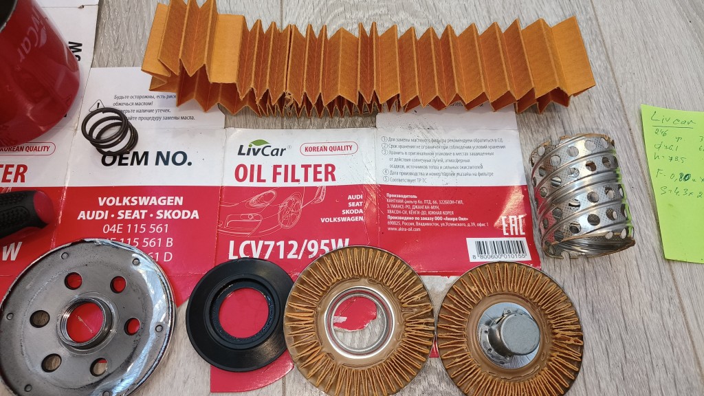

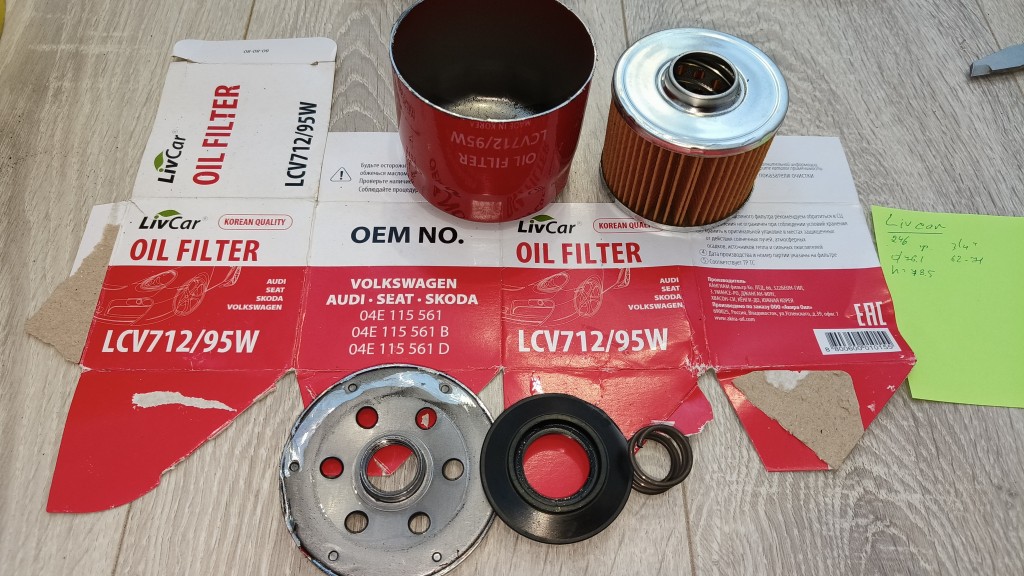

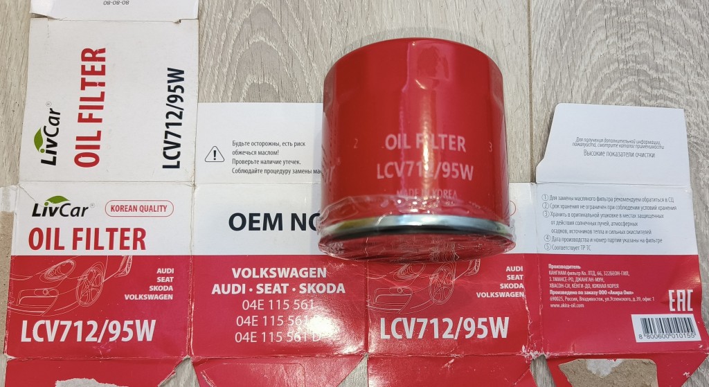

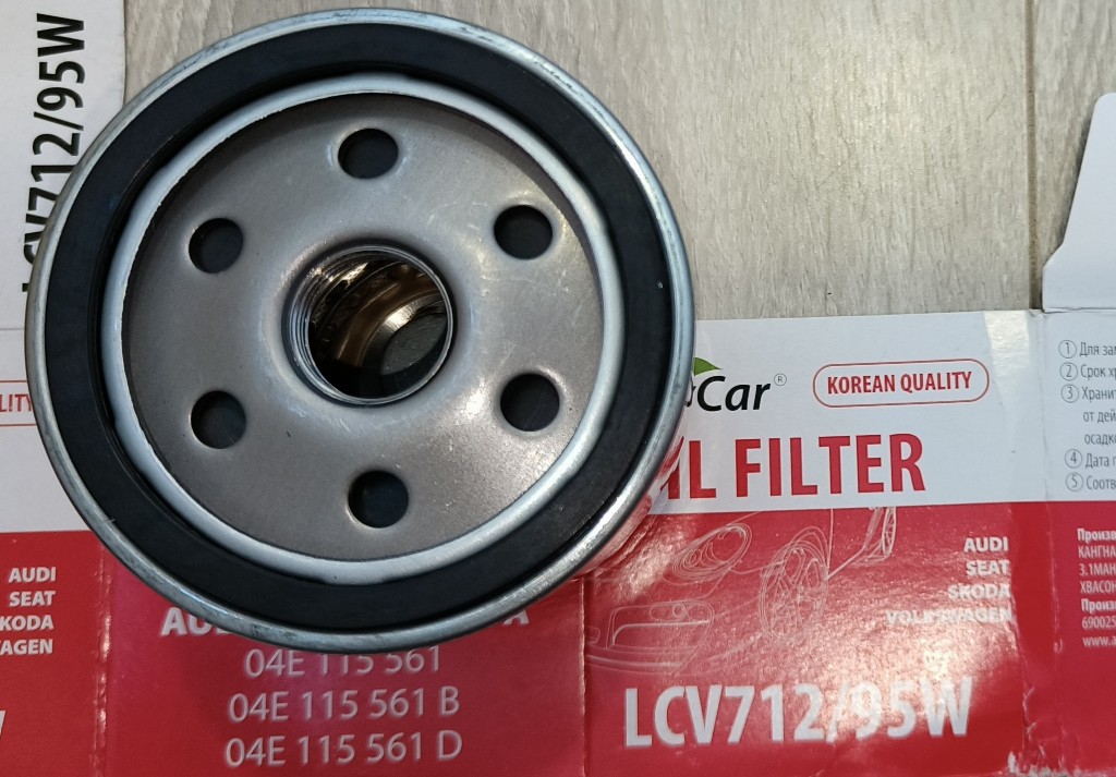

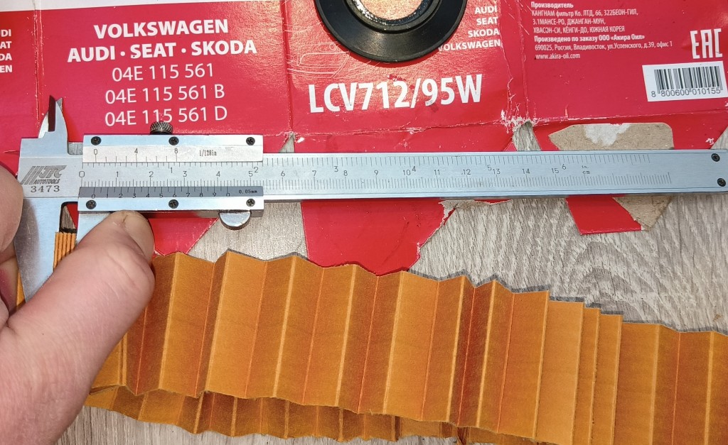

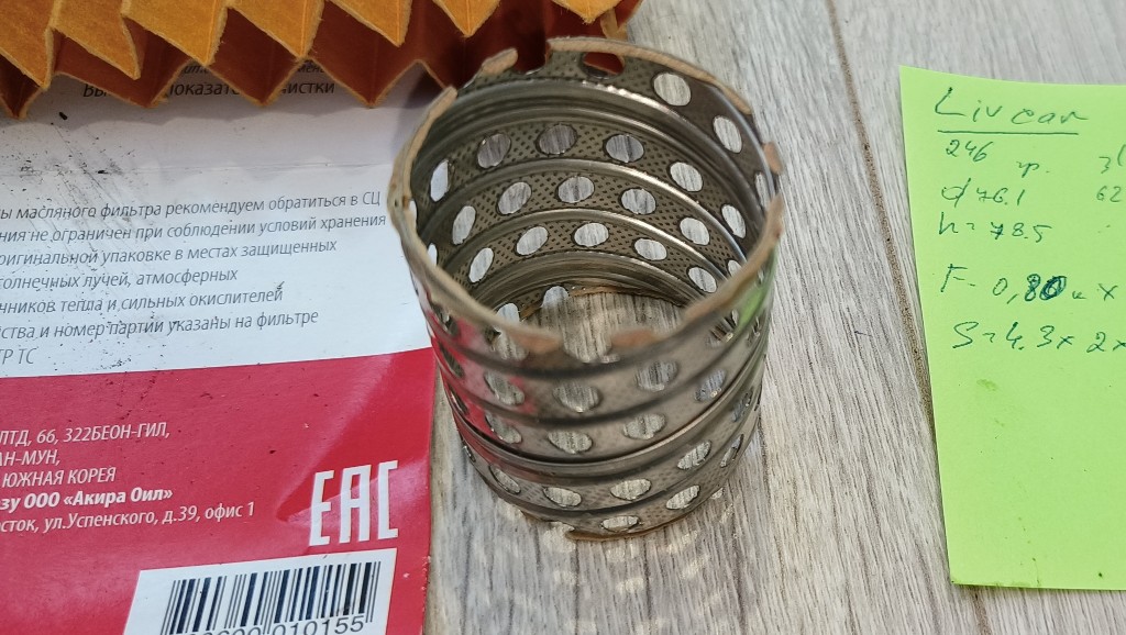

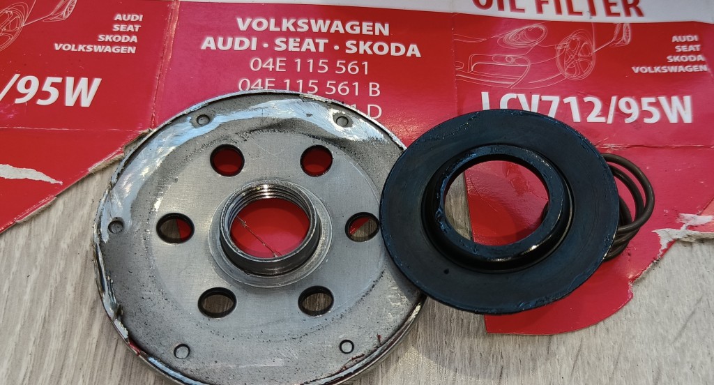

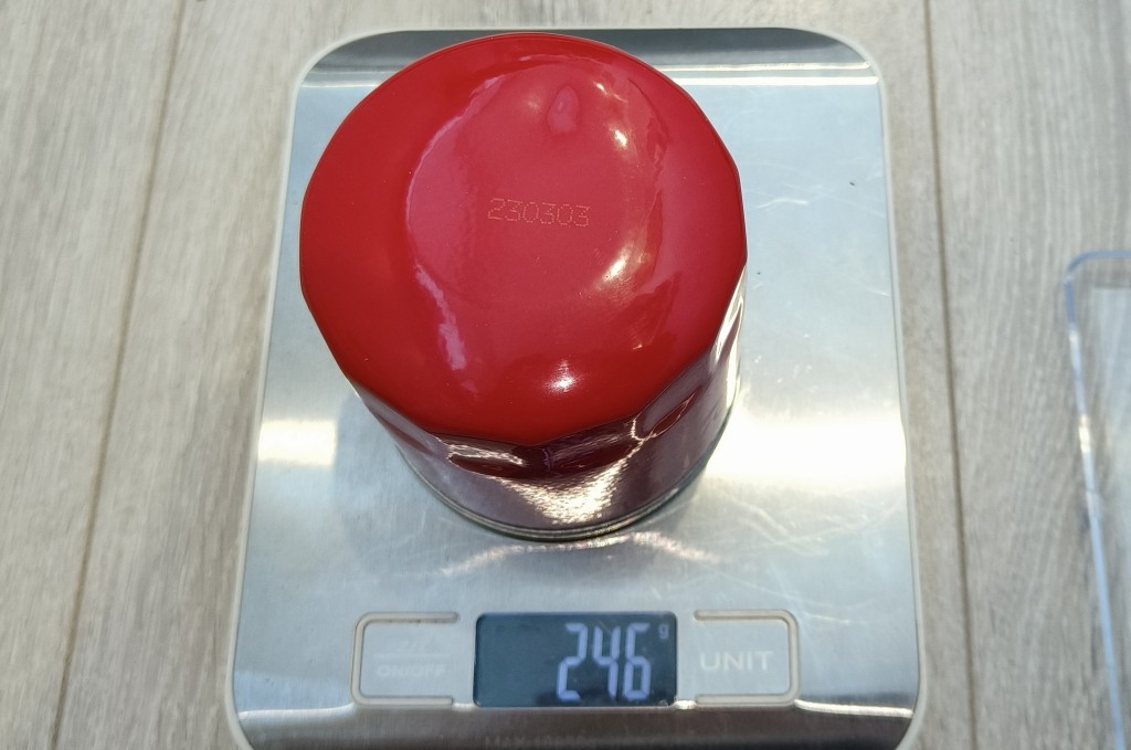

Распил масляного фильтра Livcar LCV712/95W
Аналог MANN W712/95 и VAG 04E 115 561 (B,D)
Цена 360 руб
Вес фильтра 246 грамм
Диаметр 76,1 мм
Высота 78,5 мм
Резьба 3/4"
Уплотнение 62-71 мм
Усилие открытия перепускного клапана 0,8 кг, диаметр седла 1,1 см, давление срабатывания 0,84 атм

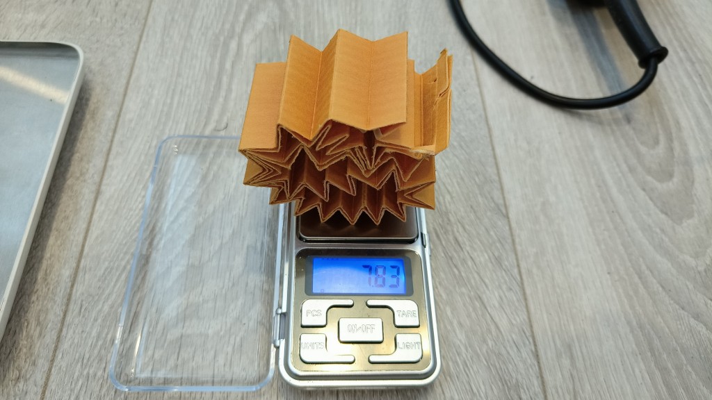

Площадь фильтрации 567 см2, толщина бумаги 0,38 мм, вес бумаги 7,8 г, плотность 0,362 г/см3
Резьба отличная, торец зашлифован
Обртаный клапан из дубеющей на морозе резины
поджат немного в закрытом состоянии порядка 1 мм
Перепускной клапан из пластика, давление срабатывания крайне низкое и оставляет 0,84 атм. А должно быть 2,5 атм.
Назвали бы фильтр MANN W712/83 тогда бы еще куда не шло, там все таки 1,0 атм.
Седло какое-то страшное, не могли остальные запчасти заказать у Goodwill ? ))
Центральная туба отличная, очень знакомая по фильтрам из Кореи
Заливка герметиком хорогая, вопросов нет.
Бумага обычная типичная самая что ни есть средняя по всем параметрам.
Фильтр очень напоминает Goodwill OG720HQ тоже из Кореи Масляный фильтр - GOODWILL (Пост Gubkin #107926)
Видно что часть деталей унифицированы. Но гудвил лучше и по бумаге и давление перепуска чуть но выше.
Бумага очень напоминает Miles AFOS088 и Totachi TC-1106
РУТУБ смотрите ТУТ
Общая оценка 3
Потому что завалено ниже плинтуса давление перепуска
А так в остальном фильтр не плохой. Можно допустим для промывки взять )
Хотя тоже сомнительно, ведь перепускной может открыться когда бумагу подзабьет
Другие аналоги в теме Аналоги масляных фильтров MANN W712/83 и W712/95 (3/4", h=75-90 мм, Ø = 76 мм)

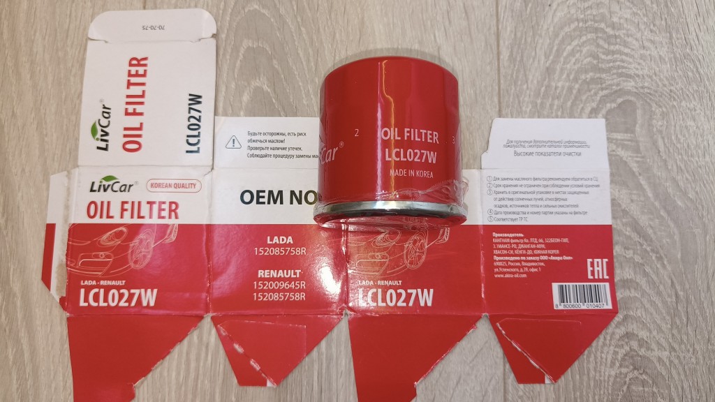

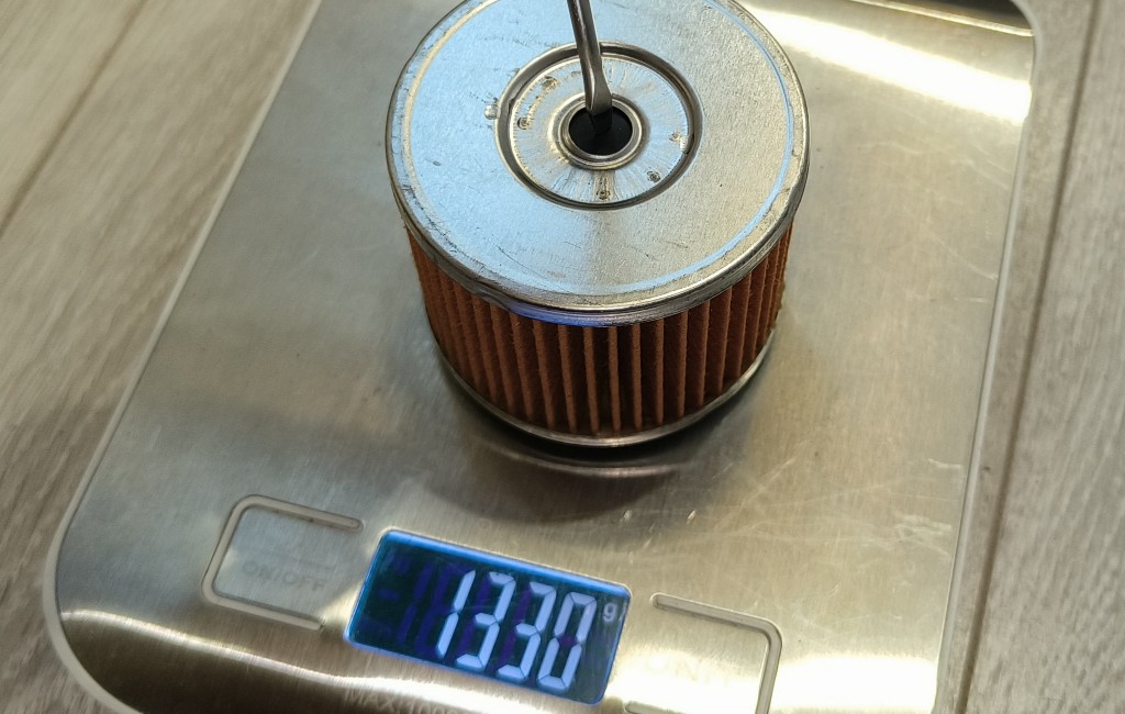

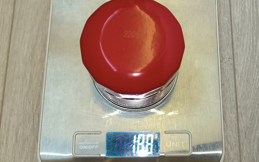

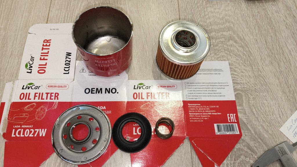

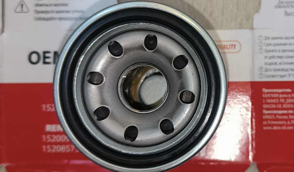

Распил масляного фильтра LivCar LCL027W
Цена 200-400р
Аналог MANN W67/1
Вес 188 г
Диаметр 65,3 мм
Высота 71 мм
Уплотнение 54-61 мм
Резьба М20х1.5
Усилие открытия перепускного клапана 1,4 кг, диаметр седла 1,15 см, давление срабатывания 1,35 атм

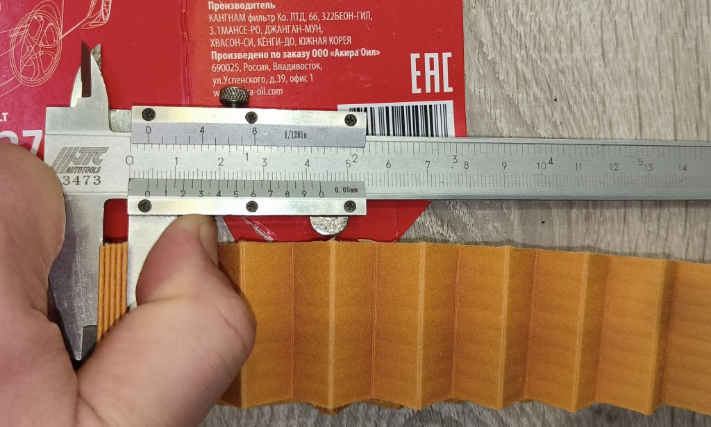

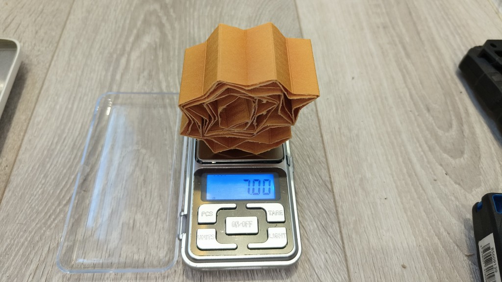

Площадь фильтрации 509 см2, толщина бумаги 0,40 мм. вес бумаги 7,0г, плотность 0,344 г/см3
Резьба отличная, торец без заусенцев

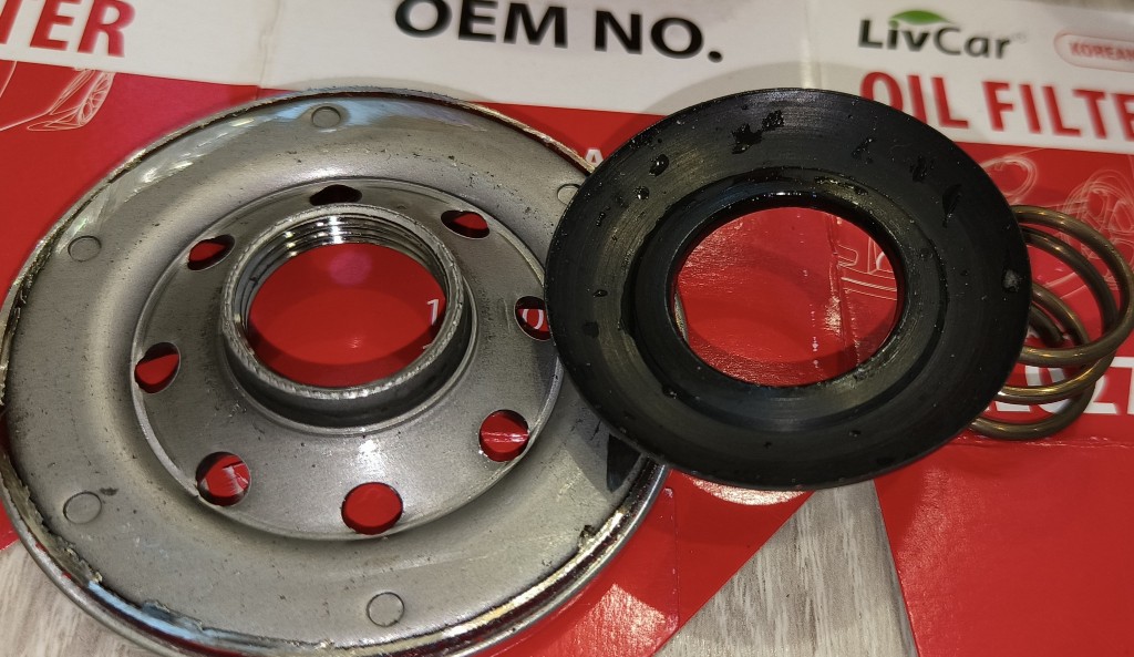

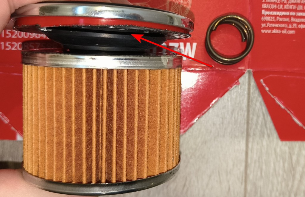

Обратный клапан из резины, при надавливании катушки на клапан сначала происходит касание резины седла и потом выгибание в обратную сторону. Конструкция просто капец. Смотрите видео. На воздух так же негермет, причем сквозит по завальцовке так же.
Перепускной из пластика, давление срабатывания в норме

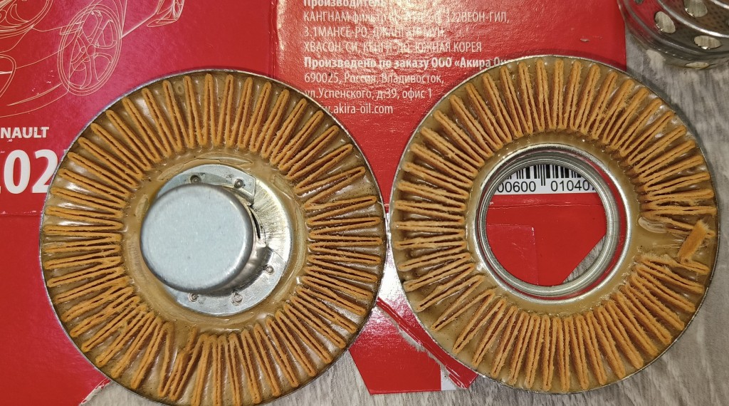

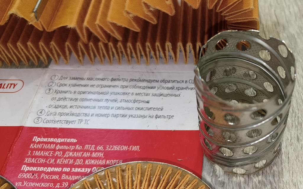

Туба уменьшенного диаметра под корпус 65 мм, тут все хорошо.

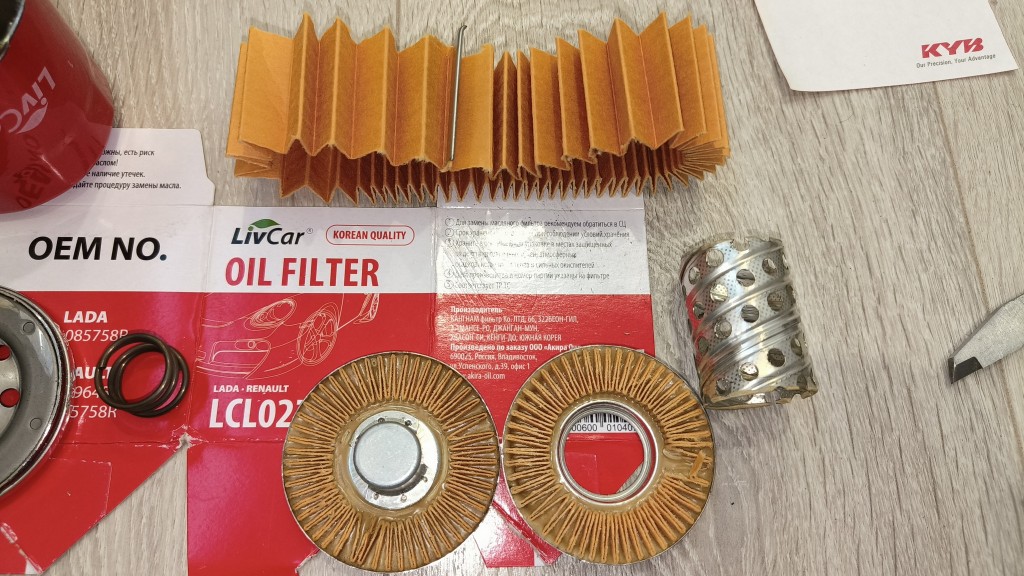

Заливка герметиком хорошо, непроклея нет, с одной стороны правда слой тонкий.
Бумага самая обычная средней толщины.

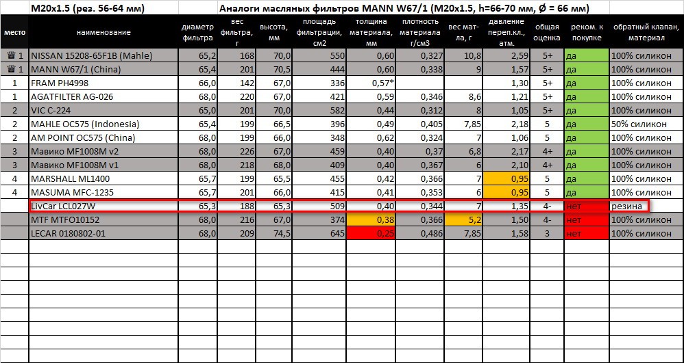

По весу ее очень мало и площадь фильтрации так же далеко от ТОПовых фильтров.
Напоминает MARSHALL ML1400 и MASUMA MFC-1235, но там обратный клапан 100% силикон и поджат в закрытом состоянии с преднатягом 2 мм, а тут в LivCar какая-то непонятная экономия на другом клапане. Ну как, сэкономили 5 рублей ?
https://rutube.ru/video/private/2269a07 ... 872e9db32/
Общая оценка 4-
Просто обычный фильтр с косяком в виде не работающего обратного клапана.
Элементы фильтра как у Goodwill HQ.
Тем не менее просто фильтровать масло через среднюю бумагу будет.
Но зачем его покупать за 422 руб на ОЗОНе у Акира, лучше взять AGATFILTER AG-026, AM POINT OC575 (China) или Мавико MF1008M или MARSHALL ML1400.
Почему ML1400 стоит 230 руб, а более дешманский LivCar LCL027W стоит 420 руб ?
Аж подгорает )))
Другие аналоги Аналоги масляных фильтров MANN W67/1 (резьба М20х1.5, h=66 мм, Ø = 66 мм)
