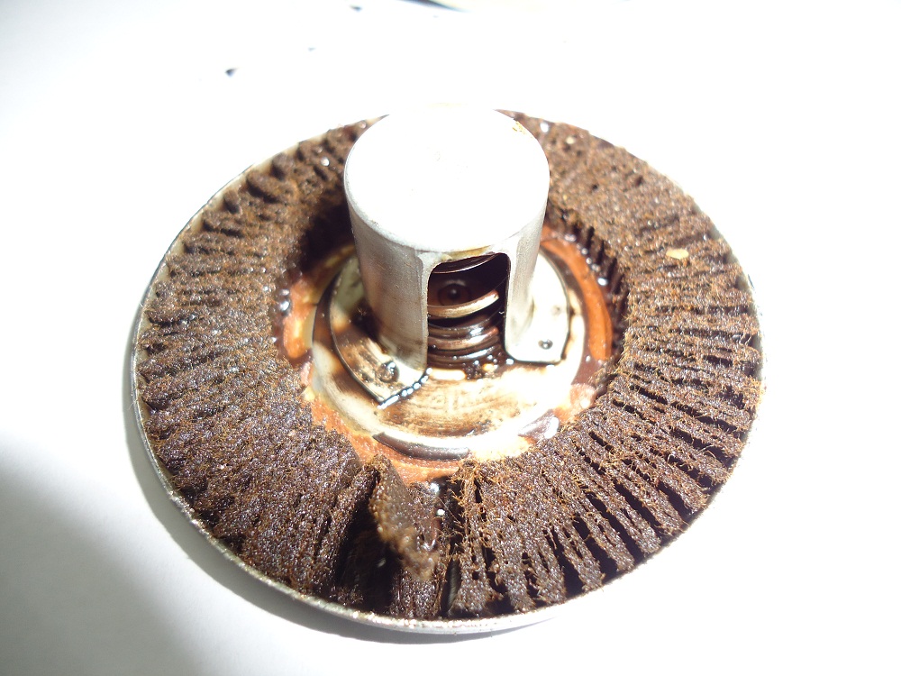

Масляный фильтр Lynx. Изготовитель: NKN Ltd. 25-5-1. Чоме Инада. Хончмачи Хигаши. Осака. 577-0007. Япония
На вид могу сказать,что сделан довольно качественно,заусенцев,облоя нигде не обнаружено.
Маслянный фильтр LINX
внутри фотоаппарат не берёт посмотреть как устроен перепускной клапан и герметик внутри ?
380VAC
Масляный фильтр LYNX
На следующей неделе будет распил - уже готов,выйду на работу сфоткаю и выложу

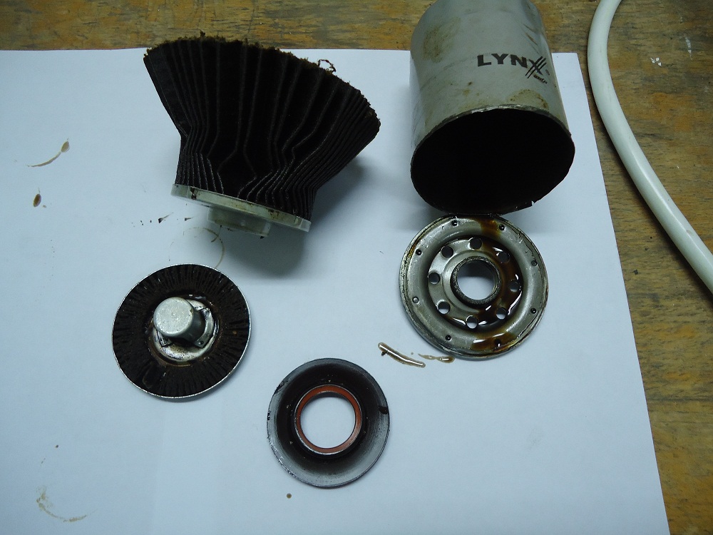

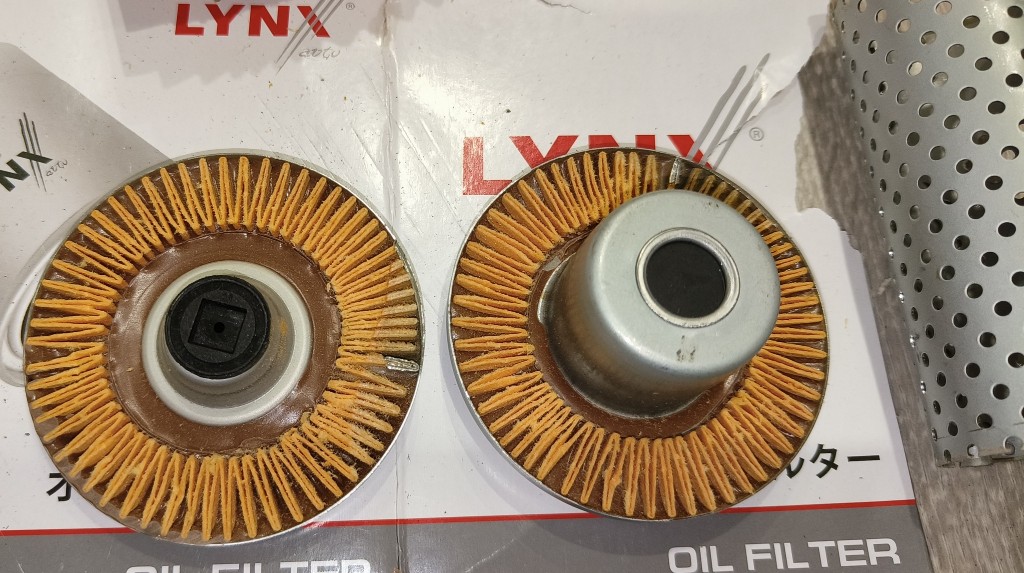

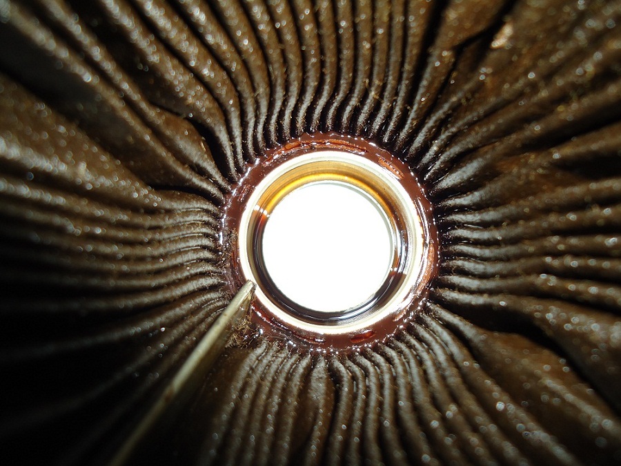

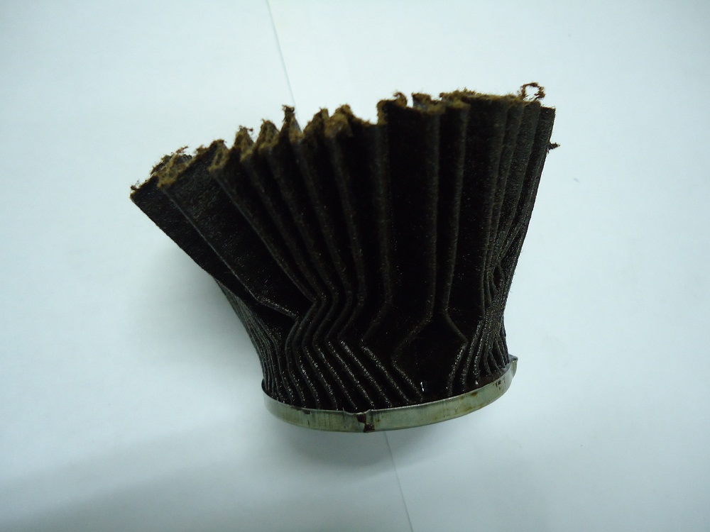

Итак,распил
Все сделано довольно неплохо, обратный клапан мягкий и элластичный,гармошка проклеена хорошо,перепускной впорядке. Бумага уложена аккуратно,часто и ровно,плотная.
Моя оценка 4 из 5 (4 потому,что в одном месте клей немного из катушки вылез)

А нет фото цельной гармошки, без отрезанного верха?
380VAC
Масляные фильтры LYNX
К сожалению не делал,но уверяю - катушка ровная,бумага уложена хорошо. Если нужно есть фильтра такие - распилю еще один и добавлю фото целой катушки!

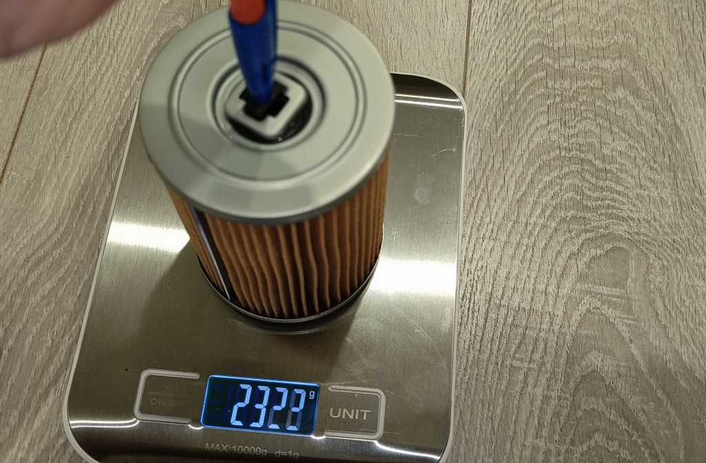

У жены то, на кухне???380VAC писал(а): весов нет
Весы-то зачем? Наверное набор грузиков нужен.
380VAC
N&N писал(а): У жены то, на кухне???
на кухонные весы с отработанным маслянным фильтром? ну - ну.....

Распил масляного фильтра LYNX LC1400
оф.страница продукта http://lynxauto.info/index.php?route=pr ... t_id=27731
емекс, 141 руб, SLB2
Диаметр фильтра 76 мм, высота 52 мм
Диаметр уплотнения 62-72 мм
Резьба M20x1.5

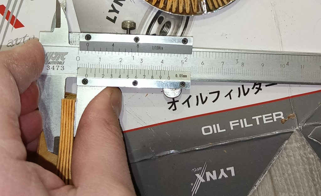

Площадь фильтрации 328 см2, толщина материала 0,40 мм
Диаметр перепускного клапана 1,2 см, усилие открытия 1,1 кг, давление срабатывания 0,97 атм
Обратный клапан сделан из средне-дубеющей на морозе резины, поджат катушкой в закрытом состоянии
Центральная туба среднего качества
Герметик залит удовлетворительно, есть подтеки и есть очень тонкие места заливки катушки.
Перепускной клапан настроен на 1,0 там, что явл. средним показателем, сделан из пластмассы, оторвать сварку плоскогубцами не получилось.
Фильтрующий материал понравился, плотный, прочный, есть плиссировка.
Общая оценка 4 (за не силикон, тубу и герметик)
К покупке не рекомендован, если можно поставить более высокий фильтра, т.к. в данном площадь фильтрации КРАЙНЕ мала.
Чего-то японского не видел в данном фильтре
Скорее средняя Корея или хороший Китай )
Спасибо Grey за покупку

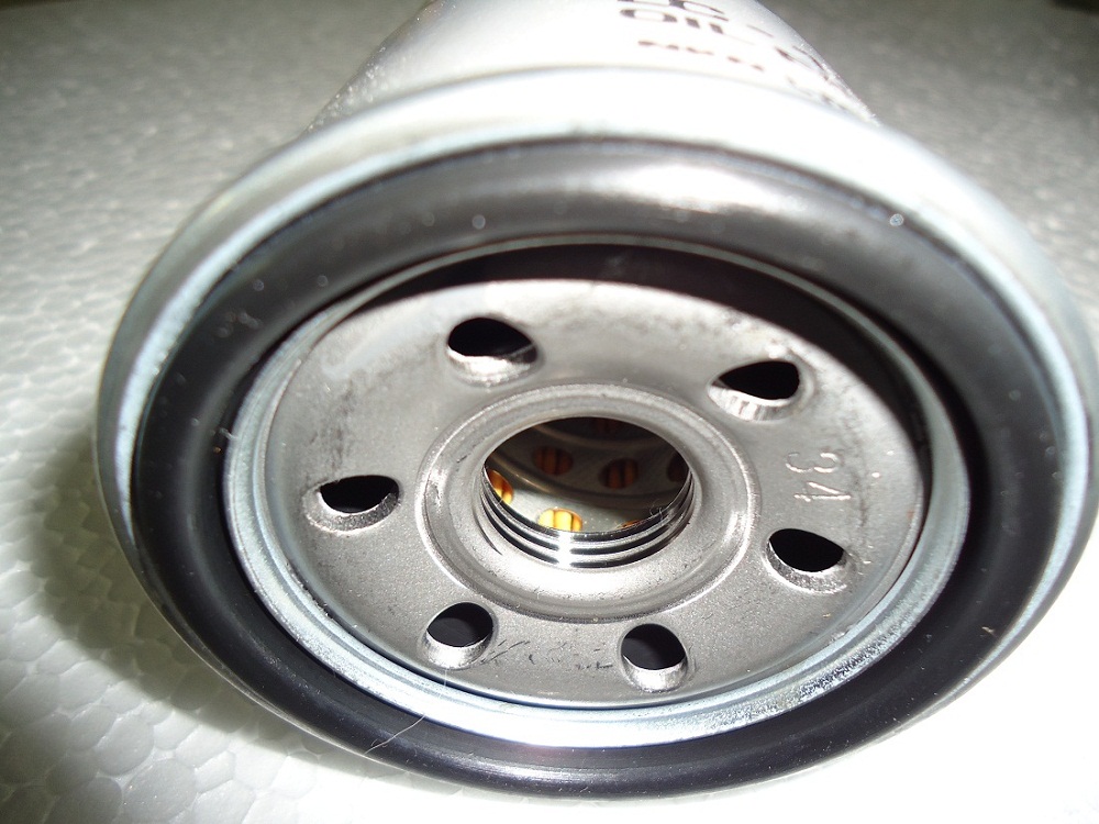

Фильтр не имеет обратного клапана (что нормально для двигателей ММС, например так было в Bosch M5)
Резьба нарезана качественно, заусенцев нет. Причем она нарезалась как бы изнутри наружу. Поэтому внешне сделана механобработка (см. фото №3)

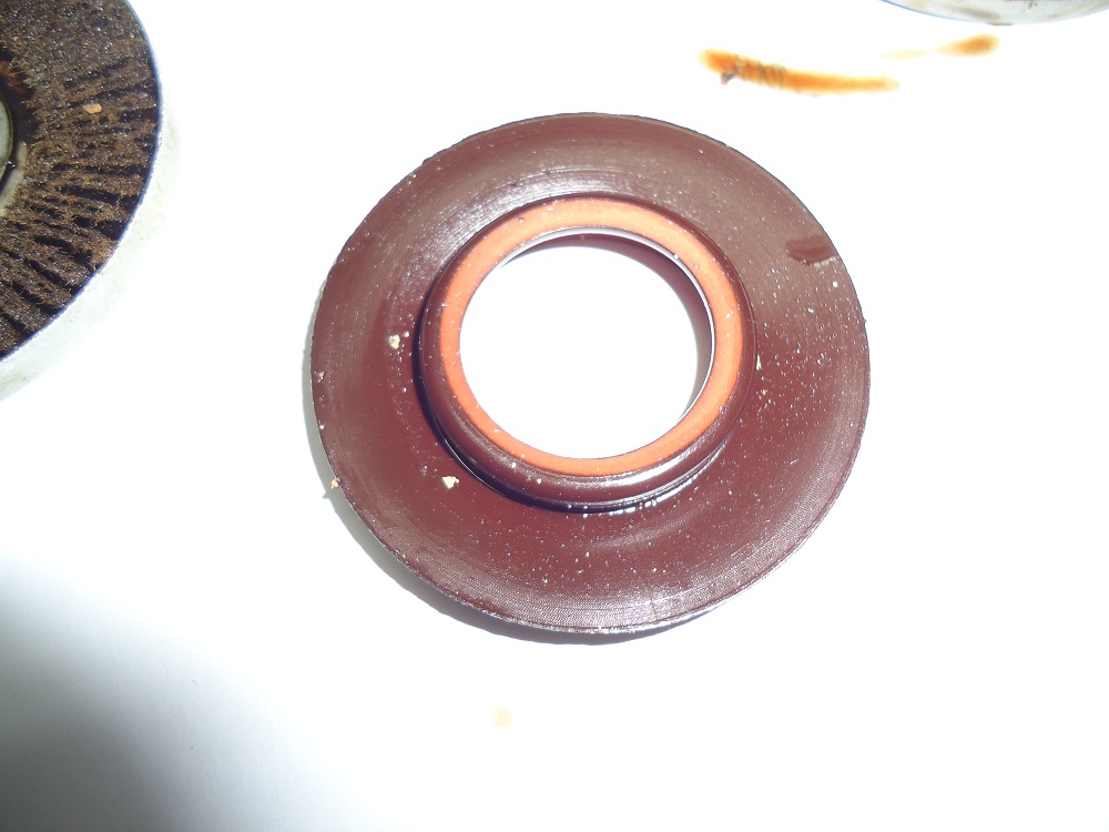

Удивил мусор на резиновом колечке (фото №5). По ощущению это стружка от обработки вперемешку со смазкой.

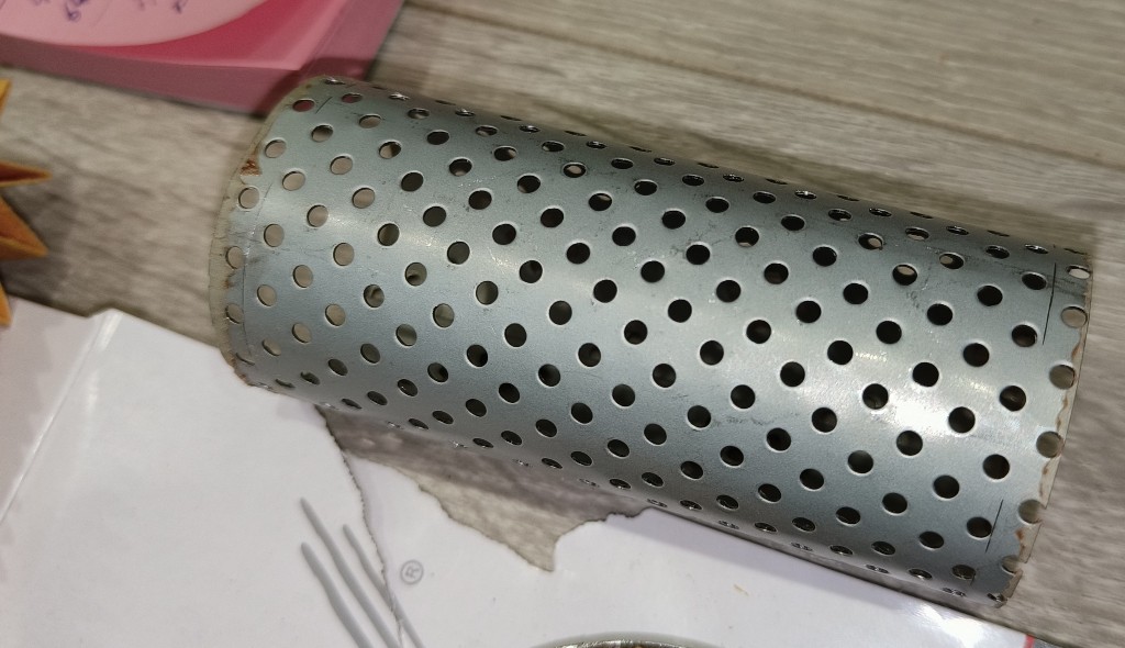

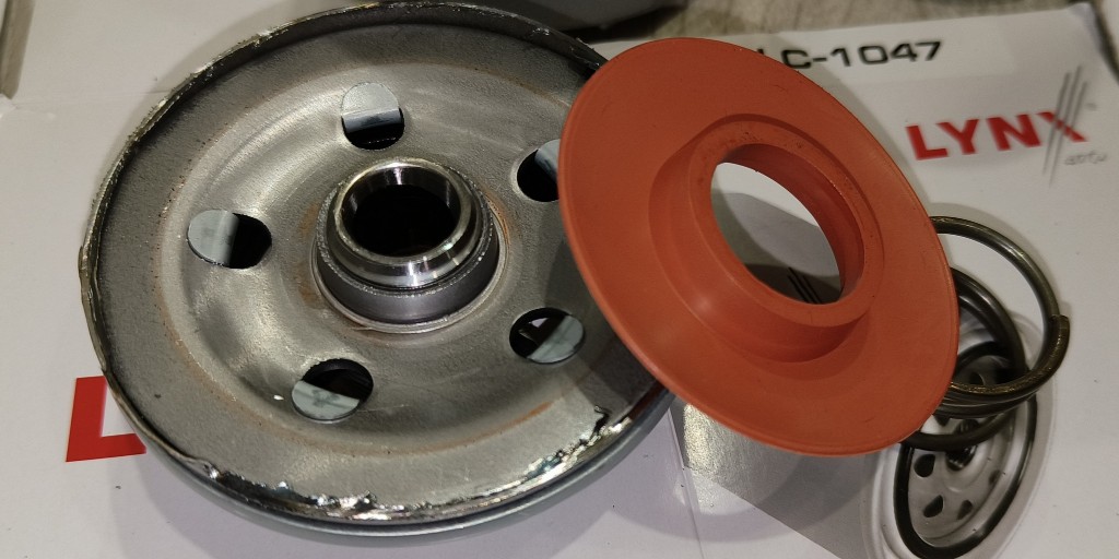

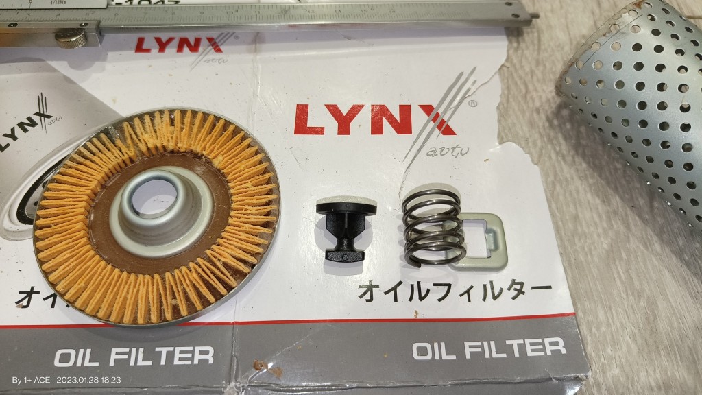

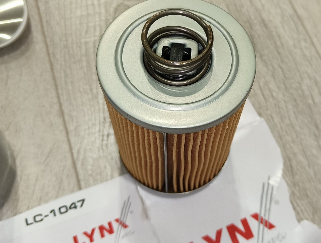

Распил масляного фильтра LYNX LC-1047
Цена 909 руб
Фото в архиве без пережатия https://disk.yandex.ru/d/Ln7b5xJnNP_Flw

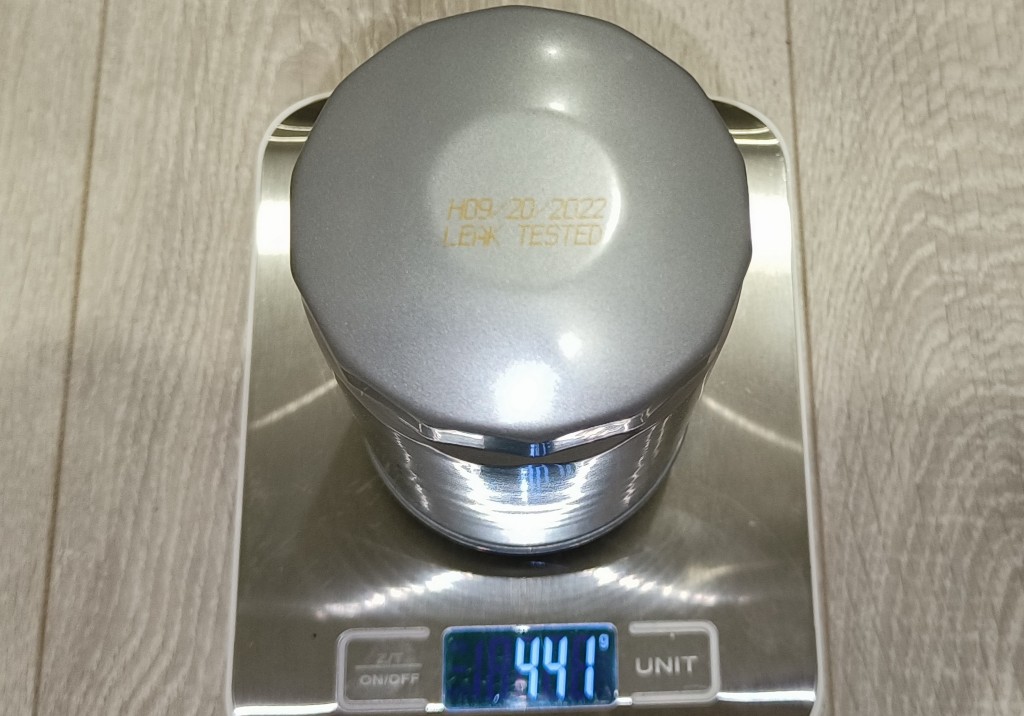

Вес фильтра 441 грамм
Диаметр 76,1 мм
Высота 122 мм (с втулкой 142 мм)
Уплотнение 64-72 мм
Резьба 3/4" на М27х1.5
Усилие открытия перепускного клапана 2,3 кг, диаметр седла клапана 1,55 см, давление перепуска 1,22 атм

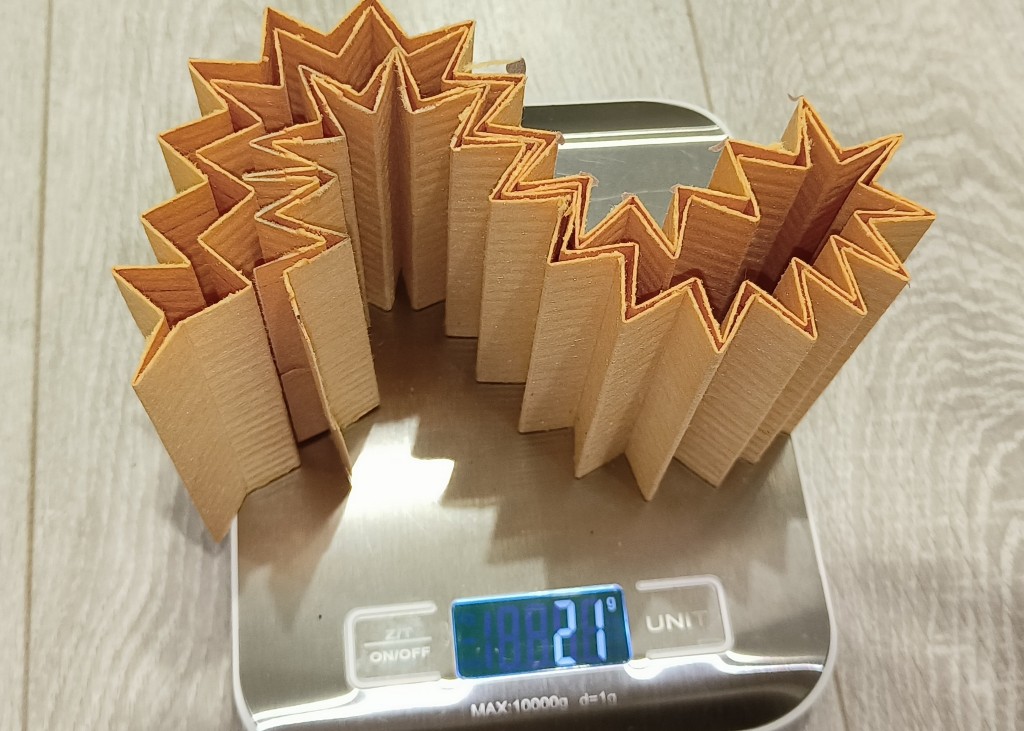

Площадь фильтрации 1462 см2, толщина материала 0,42 мм, вес бумаги 21 грамм, плотность 0,342 г/см3
Резьба имеет мехобработку, заусенцы почти не видны.
Обратный основной клапан из силикона, на морозе не дубеет.
Поджат катушкой в закрытом состоянии.
Очень оригинальный перепускной клапан. Не видел такого нигде.
Сделан из пластика, давление перепуска 1,22 атм, что конечно хорошо, но не 2,5 как у аналога Манн 719/45
Центральная туба удивила, это ж уровень VIC MANN NITTO, похвально.
Заусенцев нет даже близко, все идеально.
Дополнительный обратный клапан в центре из резины. Работает хорошо, на вид все герметично.
Заливка герметиком хорошая, излишек и подтеков нет. Непроклея тоже не заметно. Хотелось бы герметика чуть-чуть побольше, но это уже придирки.
Бумага по структуре и толщине очень напоминает мекафильтровскую.
Вот тут вопросов вообще нет. Толщина хорошая, вес тоже. Видны волокна переливаюшиеся на свету.
Фильтр одного уровня качества с такими моделями как
MARSHALL ML1181
JD JFM0078
PingYuan JLX-459H
похожая площадь фильтрации, толщина бумаги, давление перепуска
есть незначительные моменты которые не позволяют фильтрам получить 5 или 5+ (например давление перепуска или площадь фильтрации)
Общая оценка 5-
Рекомендован к покупке
Другие аналоги фильтра данного применения Аналоги масляных фильтров MANN W719/45 (с втулкой 3/4" на M27х1.5, h=143мм, Ø = 76 мм)
Цена 909 руб
Диаметр 76,1 мм
Уплотнение 64-72 мм
MARSHALL ML1181
JD JFM0078
PingYuan JLX-459H
Общая оценка 5-
