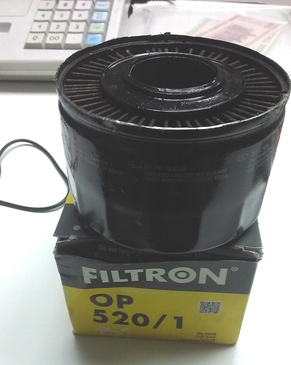

Filtron OP 520/1

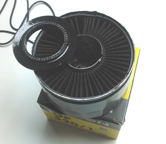

Это всё тот же Filtron OP 520/1 ?
GReY писал(а): а прокомментировать фото? криминал есть?
конечно есть, уже обсуждали
фильтрация в данном фильтре отсутствует напрочь

Вот и мне так показалось,но есть сомнения что она отсутствует! Дело в том,что складки гофры склеены сверху,склеены плоховато,но по идее должно держать и перепускник несильно тугой....

в представительсво filtron бы скинуть эту порнографию :D
Масляные фильтры - Filtron
Ты думаешь они не в курсе что делают?

Миконг - чет я чувствую,что наеб...ют,но как не пойму :D
Какой смысл делать столь наворочаную иммитацию фильтра?
