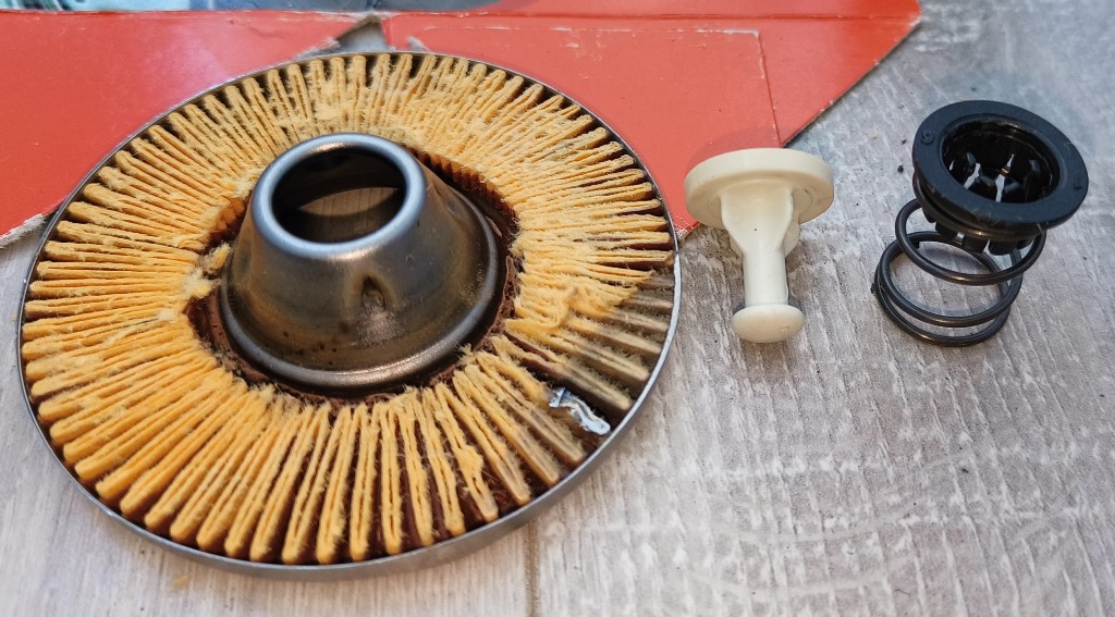

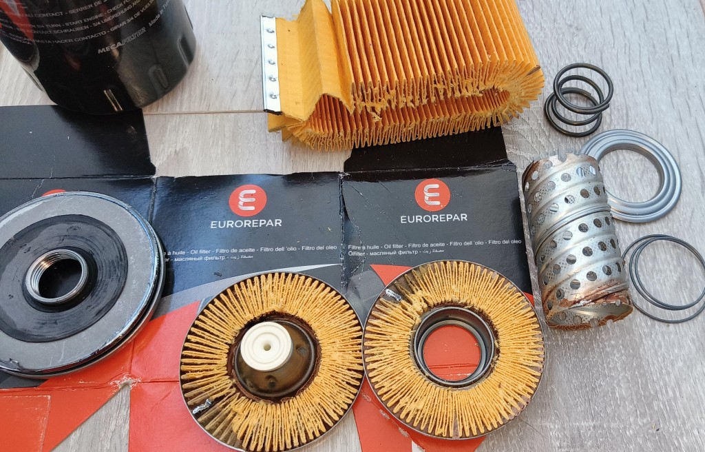

Масляные фильтры - EUROREPAR
Распил масляного фильтра EUROREPAR E149180
Цена 501 руб
фото на диске https://disk.yandex.ru/d/pSyOMGDOHZ-5ZA
Вес фильтра 390 грамм
Диаметр 76 мм, высота 123 мм
Диаметр уплотнения 62-72 мм
Резьба 3/4"
Усилие открытия перепускного клапана 4,8 кг, диаметр клапана 1,5 см, давление срабатывания 2,72 атм.
Площадь фильтрации 1726 см2, толщина материала 0,40 мм, вес бумаги 23 г, плотность 0,333 г/см3
Ребрендинг мекафильтра/мисфата на рынке под брендом еврорепар :)
Обратный клапан так называемый "грибок".
Резьба на фильтре выполнена отлично, все зашлифовано до гладкой кромки.
Перепускной клапан из резины, поджат пружиной БЕЗ шайбы. Небольшая экономия.
Герметиком залито все отлично, избытка и непроклея нет.
Центральная туба отличная, заусенцев нет.
Очень интересное решение - сетка на перепускном клапане, даже когда он сработает никакой мусор не попадет в двигатель из грязной области фильтра.
Сталкивался с таким на фильтре по ссылке ниже.
Сравните с распилом БУ фильтра MECAFILTER ELH4297 Масляные фильтры MecaFilter (Пост Gubkin #73757)
Общая оценка 5
Рекомендован к покупке.

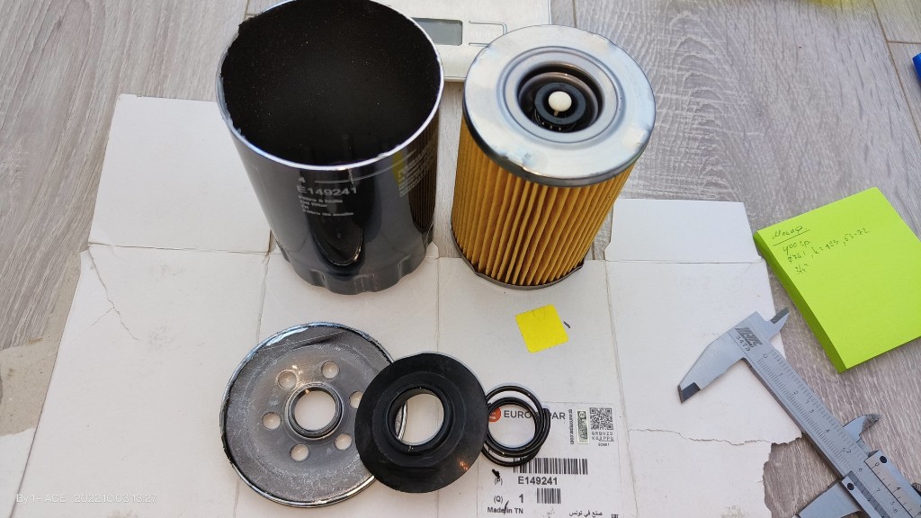

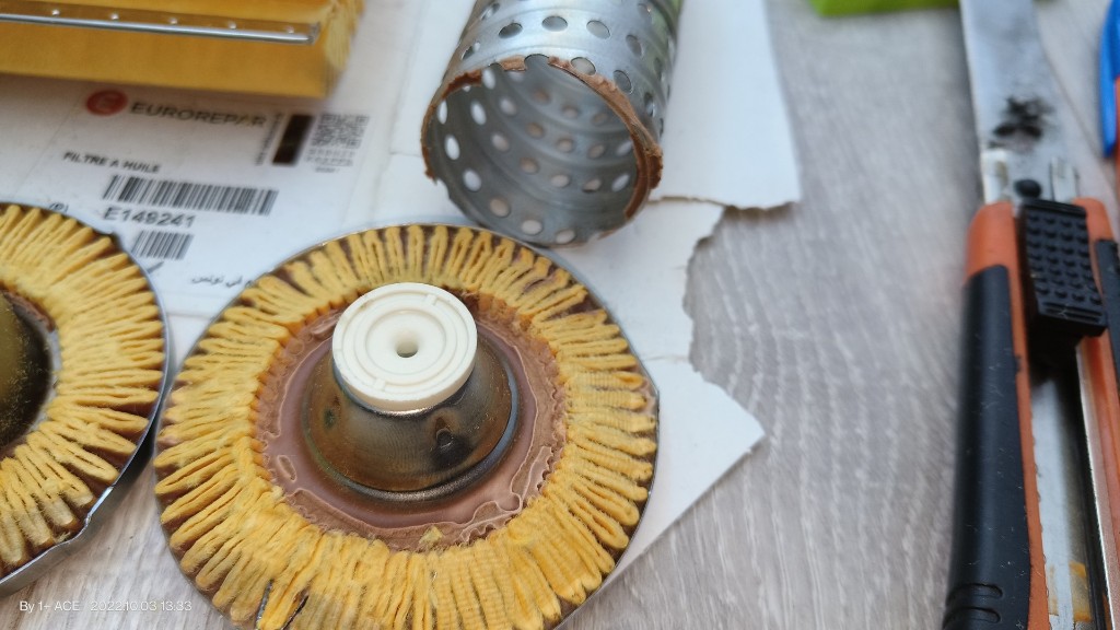

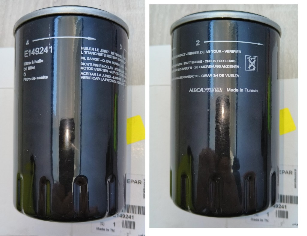

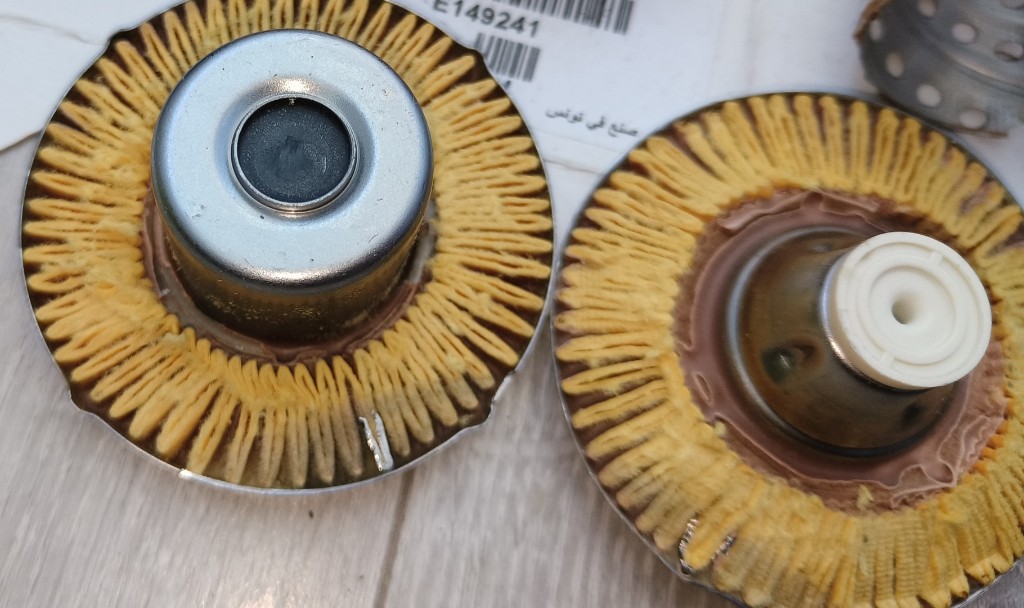

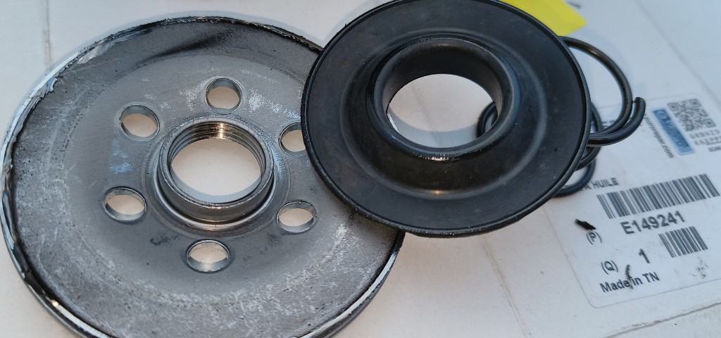

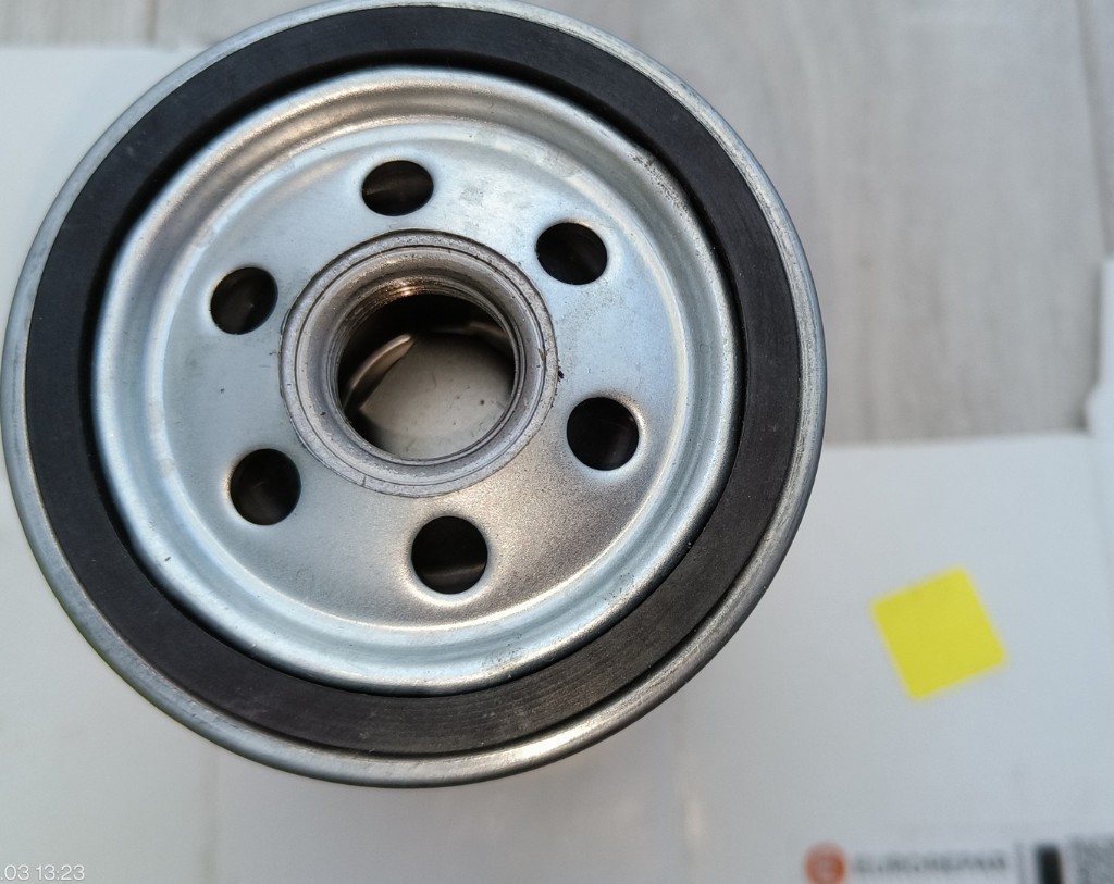

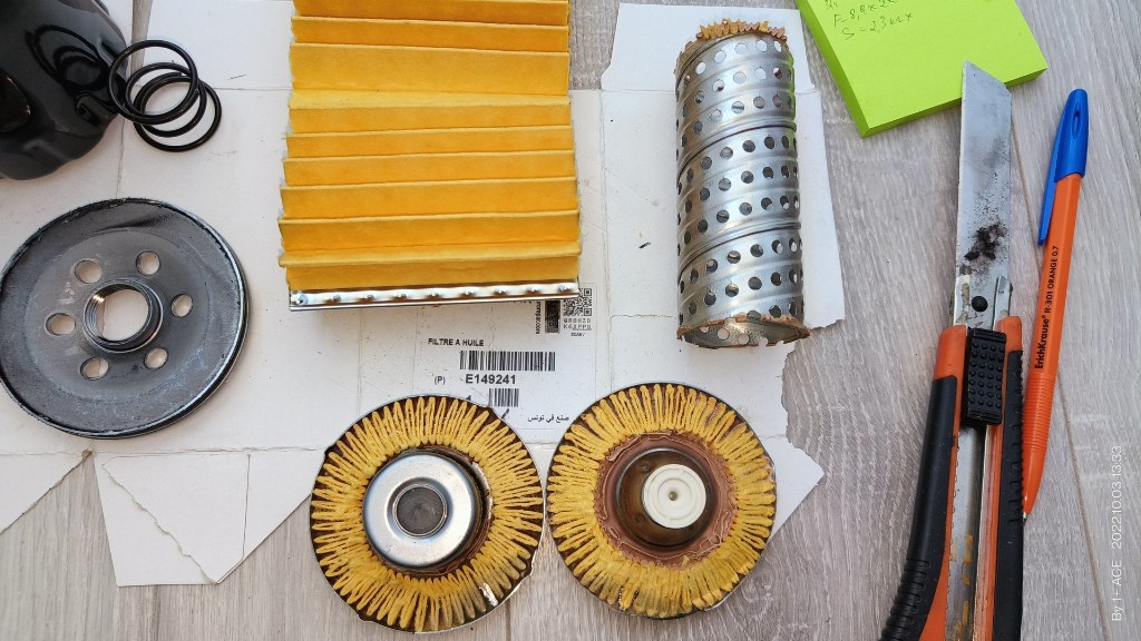

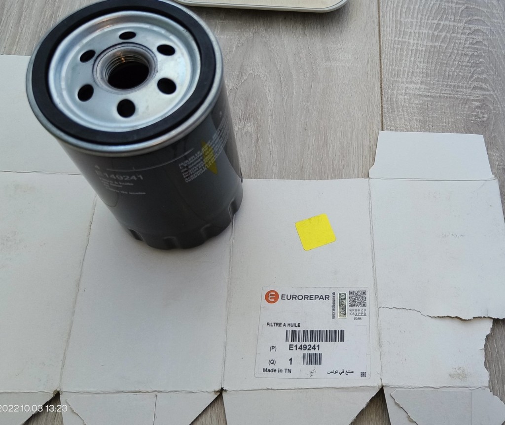

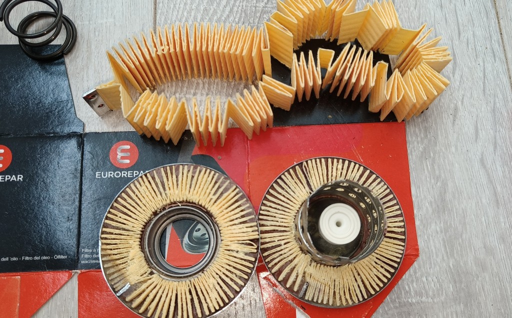

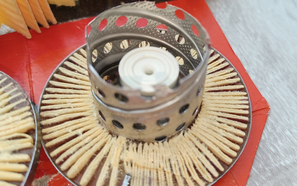

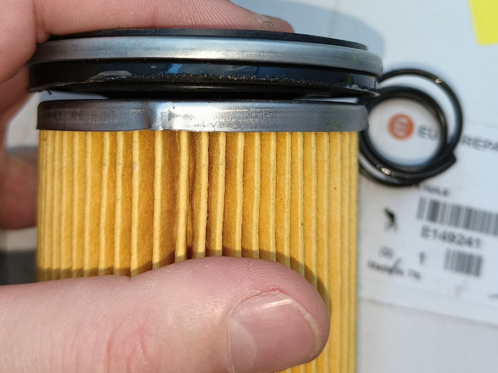

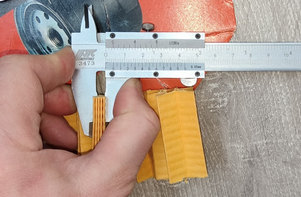

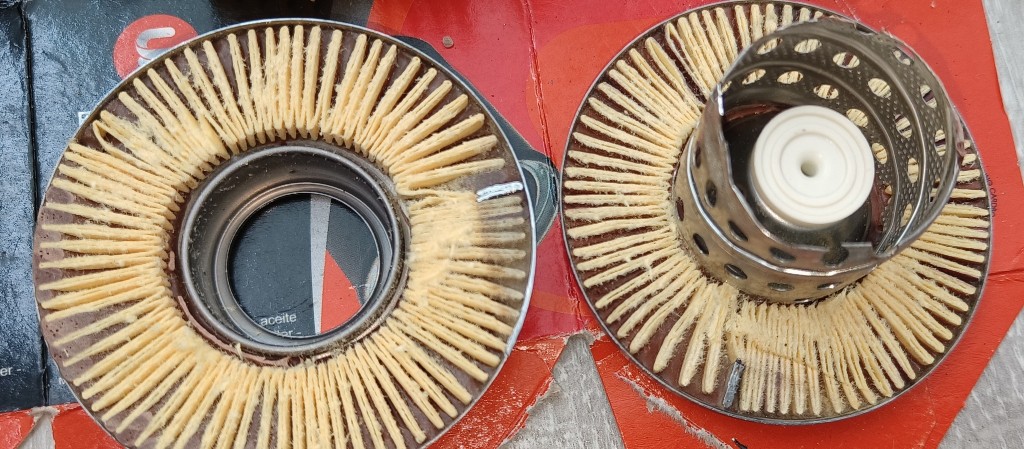

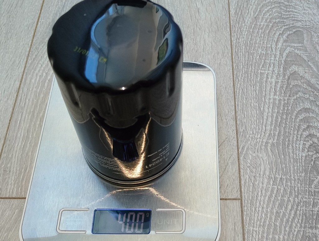

Распил масляного фильтра EUROREPAR E149241
Цена 500 руб
фото без пережатия https://disk.yandex.ru/d/ezk-1UUp2MeaHQ
Вес фильтра 400 г.
Диаметр фильтра 76 мм
Высота 123 мм
Диаметр уплотнения 63-72 мм
Усилие срабатывания перепускного клапана 2,3 кг, диаметр клапана 1,5 см, давление срабатывания 1,30 атм

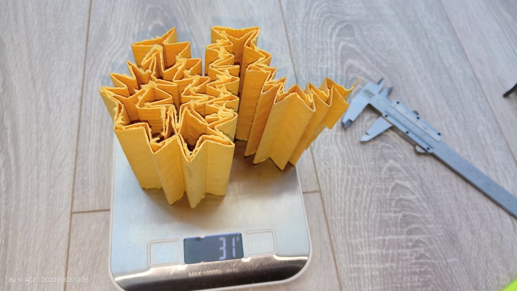

Площадь фильтрации 1584 см3, толщина материала 0,61 мм, вес 31 грамм, плотность 0,321 г/см3
Когда-то про мекафильтр никто ничего не слышал, лет 5 назад заказал на пробу, оказалась бомба )
Потом мекафильтр стал исчезать и вот на рынке появился EUROREPAR. Может просто не обращал внимания, но ощущение что 1-2 года назад он только стал выводиться в аналогах.
Вот, сегодня опять пилим мекафильтр, плохих фильтров от них еще не встречал.

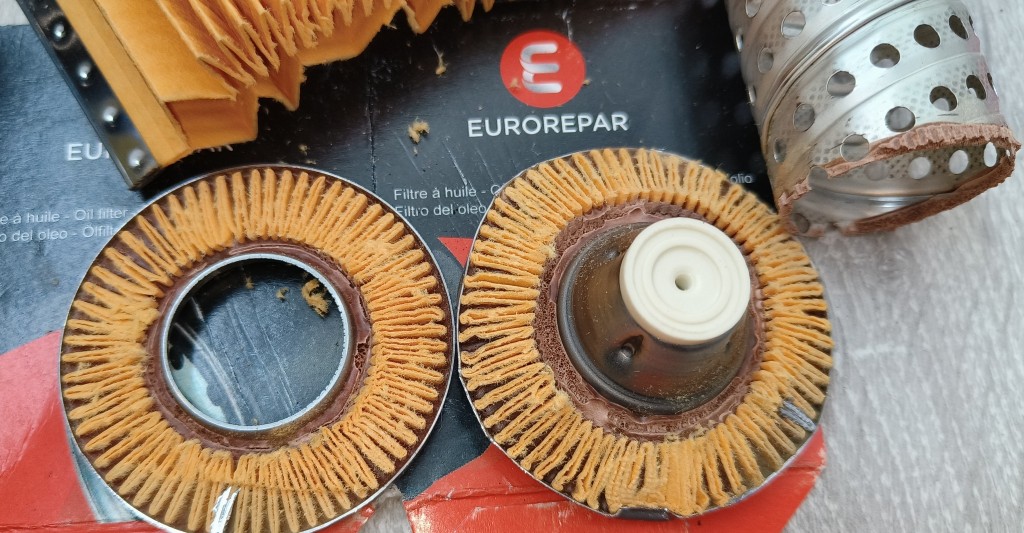

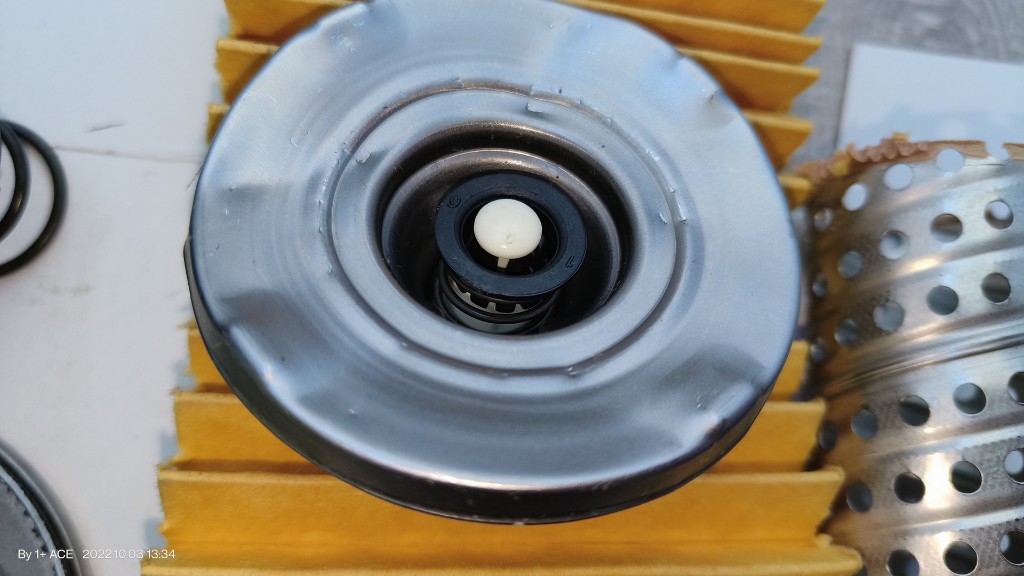

Основной классический обратный клапан из толстенной резины, средне-дубеющей на морозе.
Резьба обработана отлично, видна мехобработка шлифовкой.
Очень интересный перепускной клапан. Пластмассовый гарпун и с обратной стороны защелка и пружина. Сделано все технологично и надежно. Проблем с герметичностью не замечено, мощное ровное седло и пластик соединяются без просветов.
Дополнительный обратный клапан в центре из резины. Поджат слабой пружиной.
Тут все идеально сделано.
Материала фильтрующего целых 31 грамм! рекорд пока по распилам данного типоразмера фильтров.
центральная туба стандартная, заусенцев нет.
герметиком все залито отлично, без капель и пробелов. У мекафильтра с этим всегда все образцово.
Минусы
- только обратный клапан из резины, так бы был 5+
Плюсы
- толстый материал, огромная площадь фильтрации, вес материала 31 грамм!
Общая оценка 5
Рекомендован к покупке!
Фильтр прям идеал на лето! будет получше тех что с оценкой 5+.
Так что обратите на него внимание

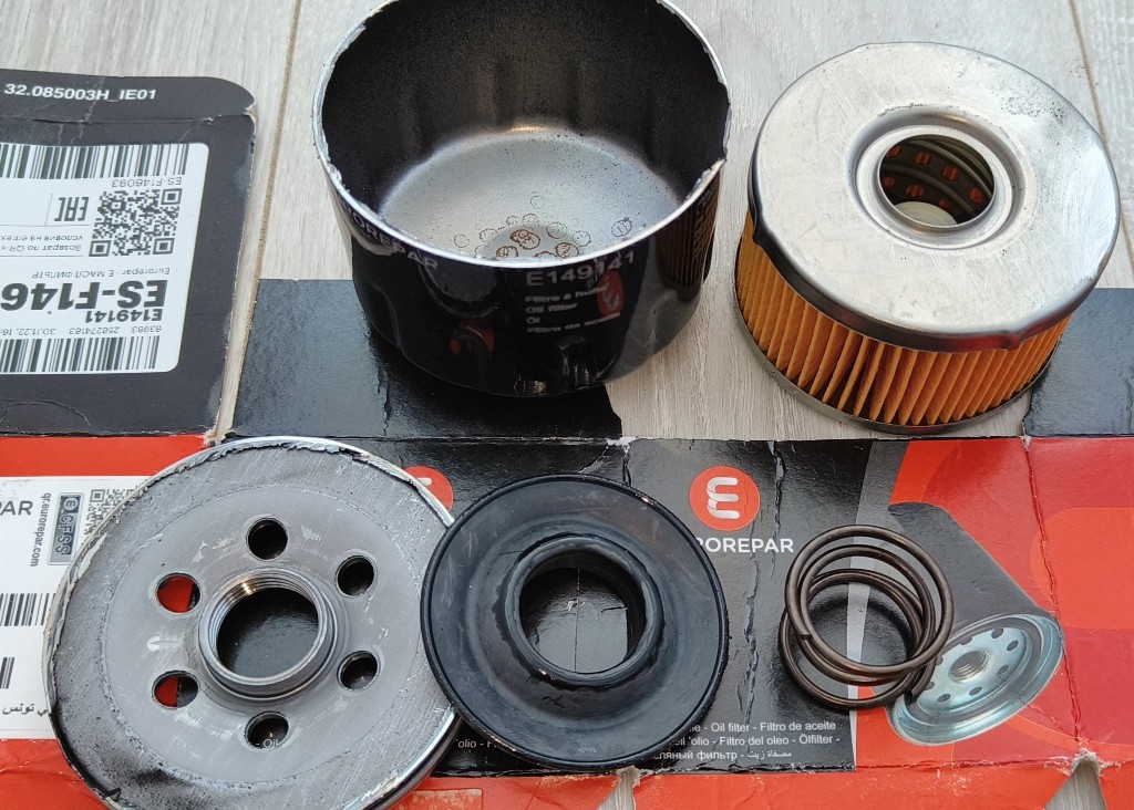

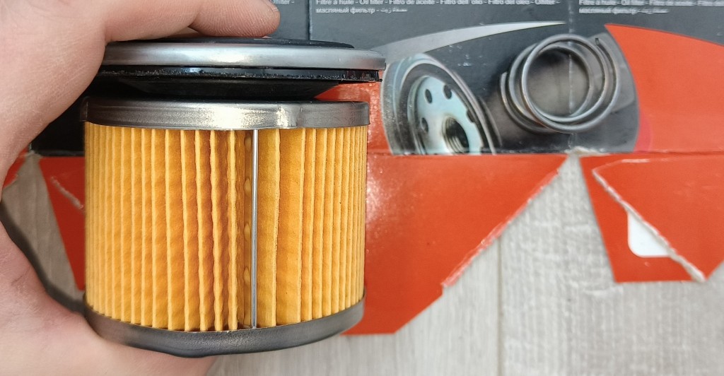

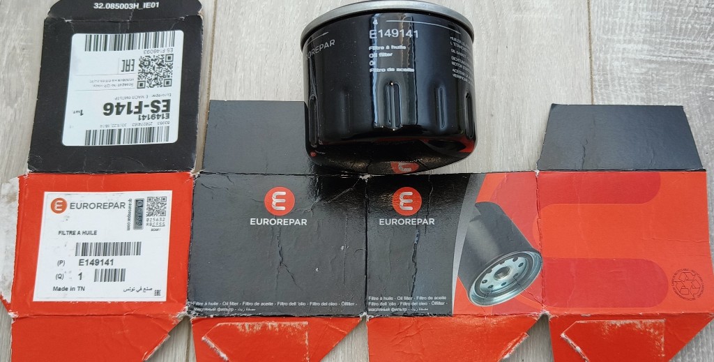

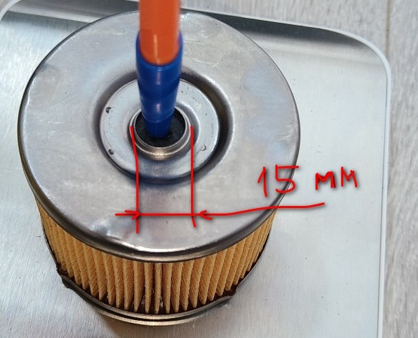

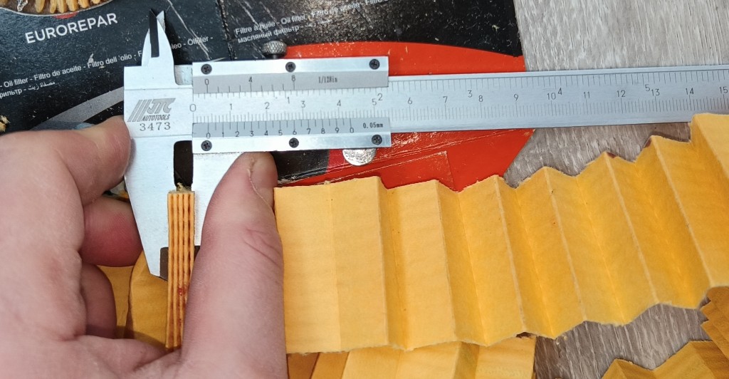

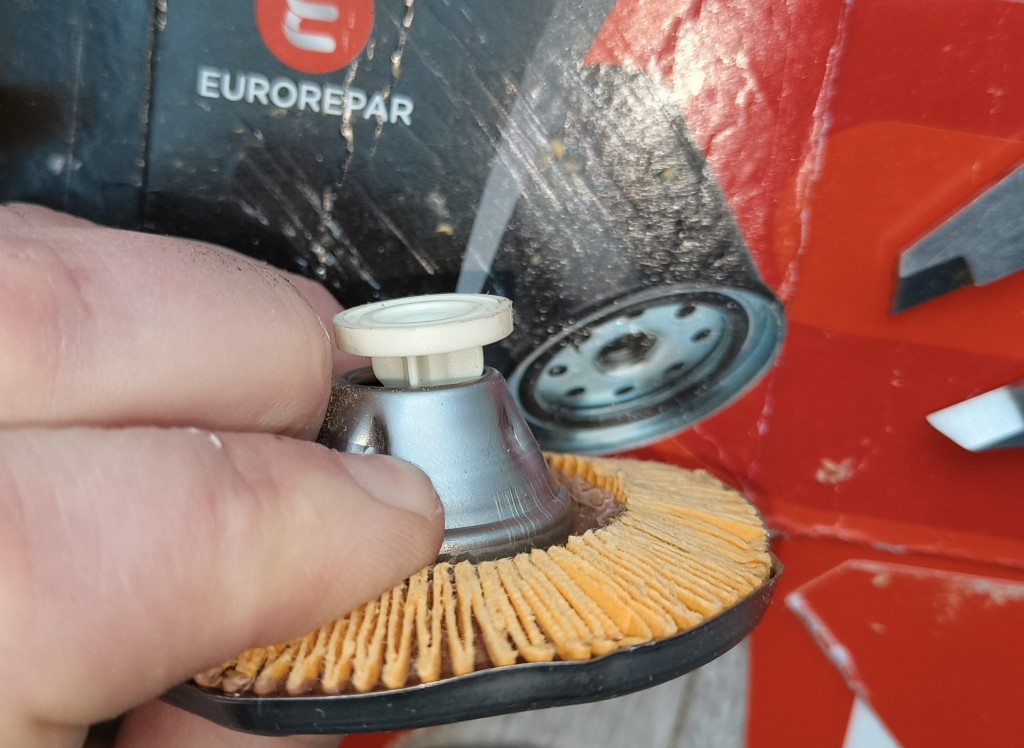

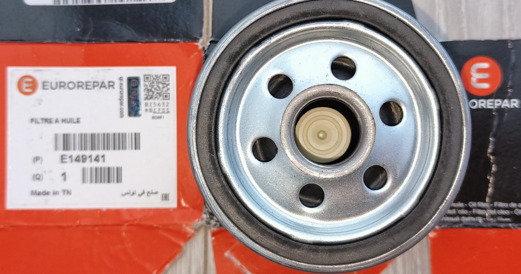

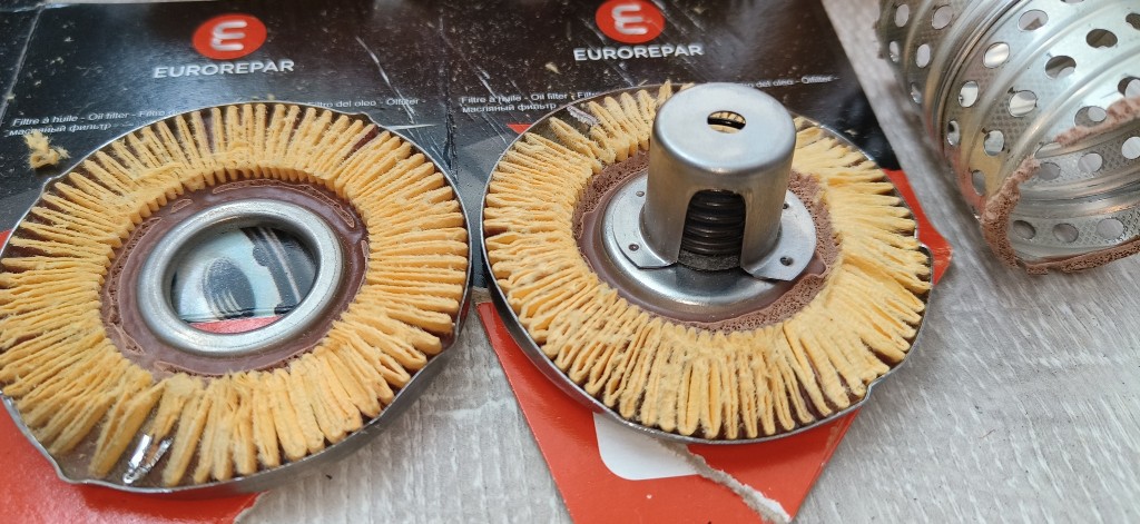

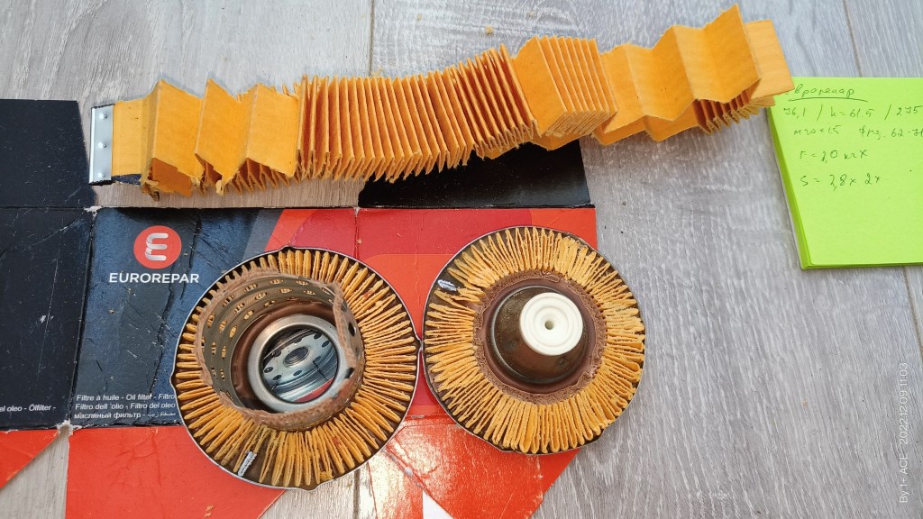

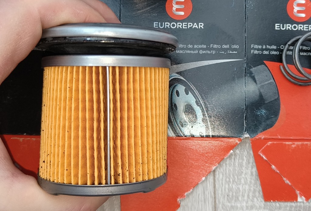

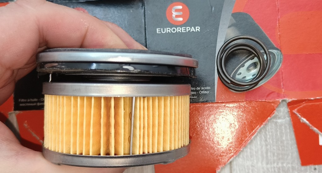

Распил масляного фильтра Eurorepar E149141
Цена 311 руб
Фото в архиве без пережатия https://disk.yandex.ru/d/utRZQ6m_EiFeCw
Диаметр фильтра 76,1 мм
Высота 61,5 мм
Вес фильтра 275 грамм
Резьба М20х1.5
Уплотнение 62-71 мм
Усилие открытия перепускного клапана 2,0 кг, диаметр седла 1,35 см, давление открытия 1,4 атм
Площадь фильтрации 588 см2, толщина материала 0,36 мм, вес бумаги 8 грамм, плотность 0,378 г/см3
Резьба просто идеальная, обработка на высоте
Обратный клапан из дубеющей на морозе резины, поджат в закрытом состоянии
Пространство для открытия обратного клапана есть
Перепускной клапан из пластмассы, конструктив типа "горпун"
Давление перепуска отличное
Герметиком залито отлично, излишков и непроклея нет.
Прочность герметика как и у всех Мекафильтров просто прекрасная, не всегда получается выдрать тубу. И тут так же.
Материал бумаги хороший, есть плессировка и нормальная толщина в 0,36 мм
Площадь фильтрации выше всяких похвал для такого типоразмера. Уже полноценный фильтр можно сказать.
Общая оценка 5
Рекомендовак к покупке!
Думаю по итогам распилов это будет идеальный фильтр на лето, войдет в ТОП.

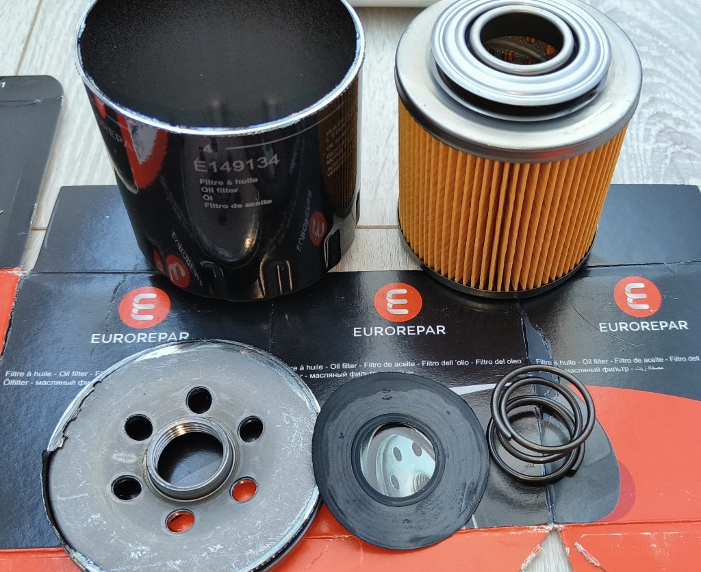

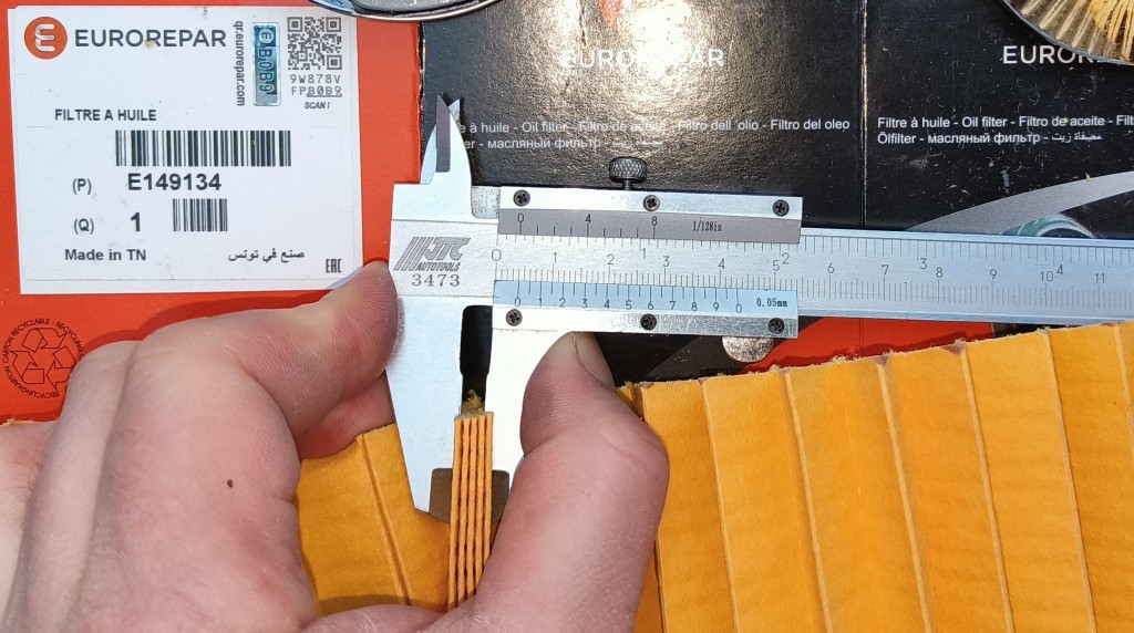

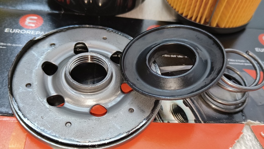

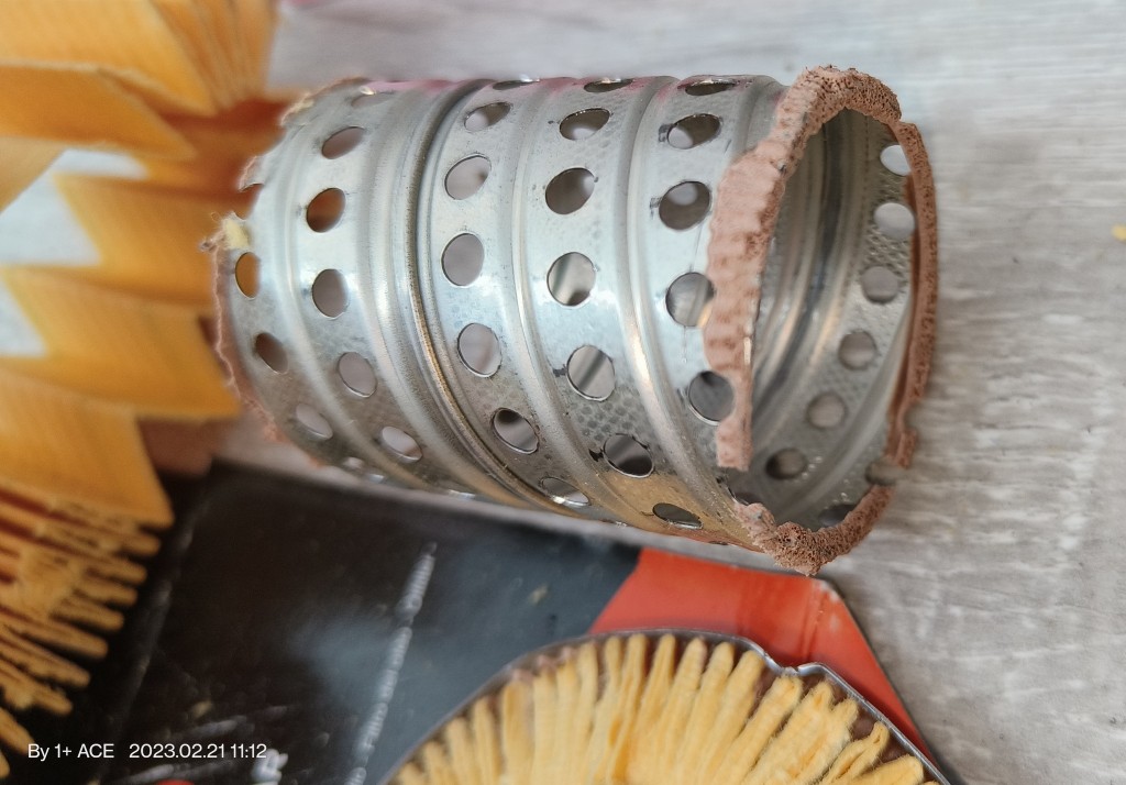

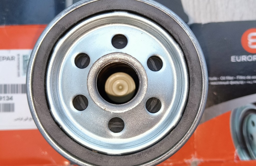

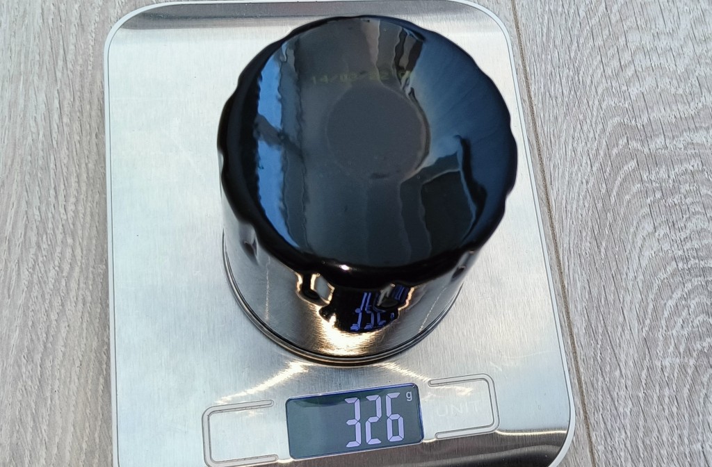

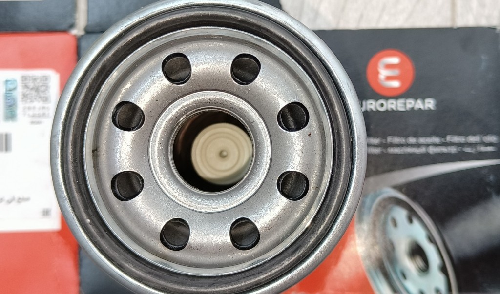

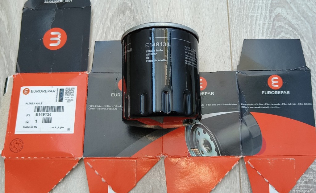

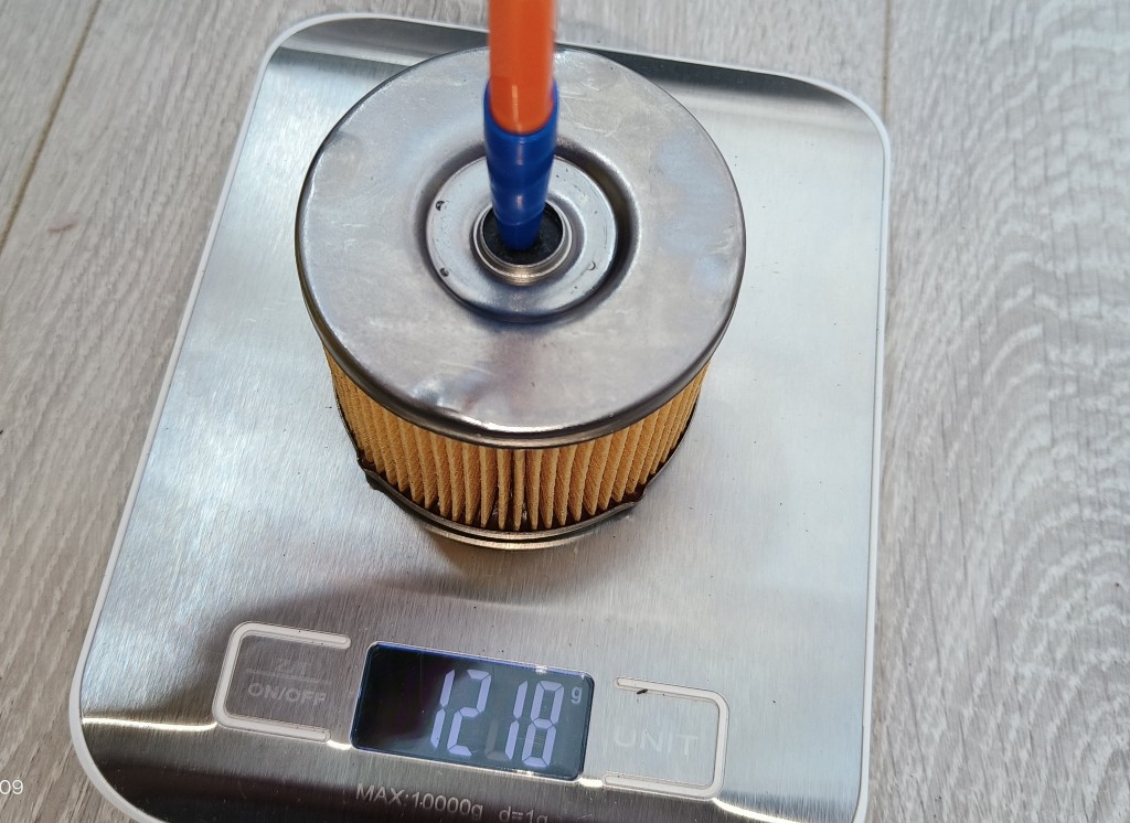

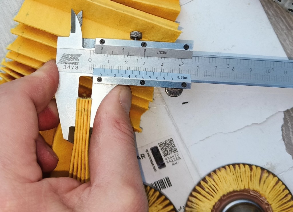

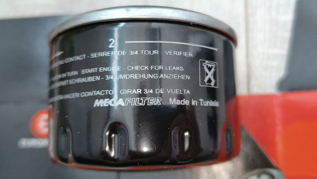

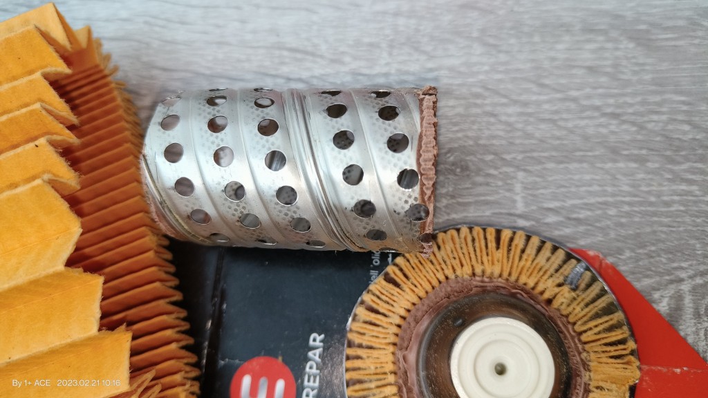

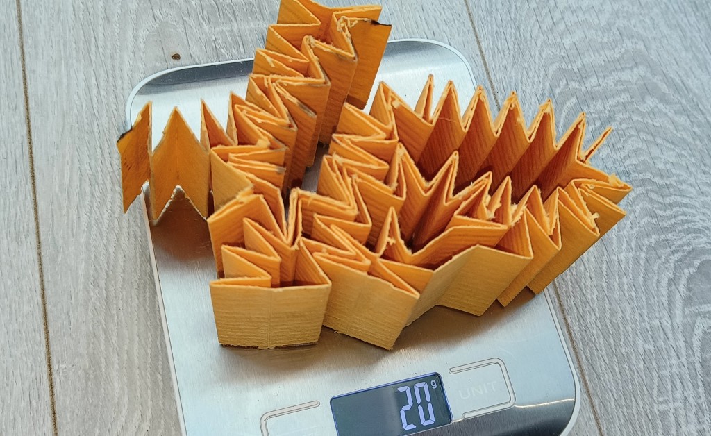

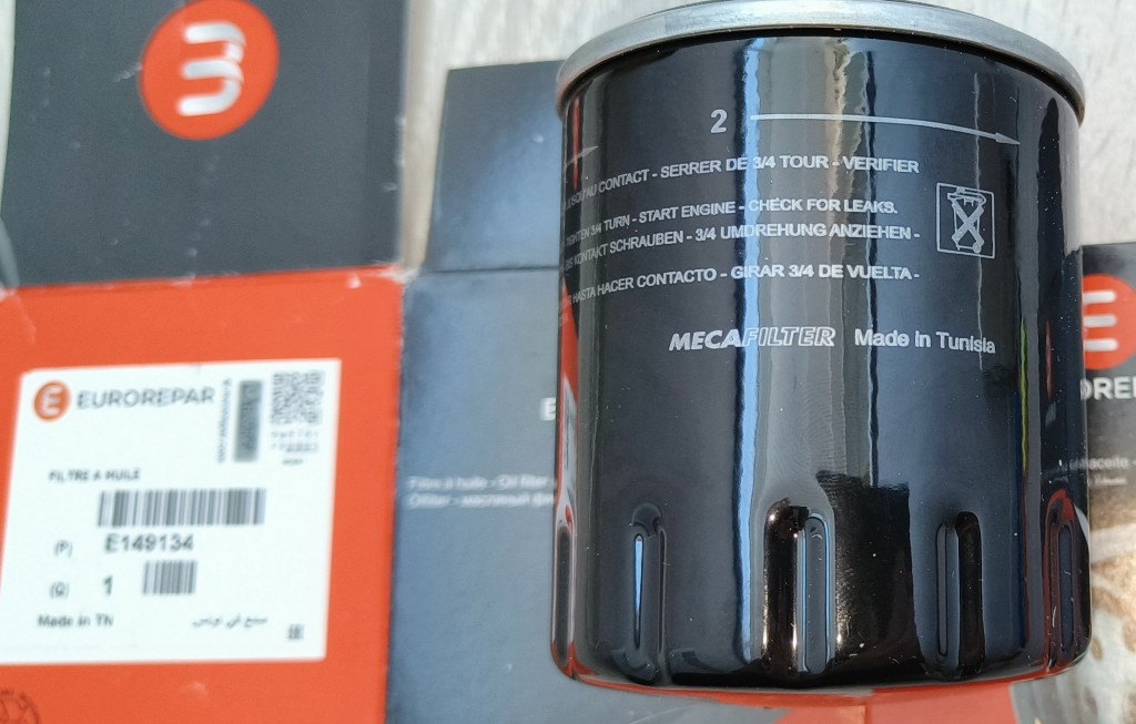

Распил масляного фильтра EUROREPAR E149134
Цена 346 руб
Фото в архиве без пережатия https://disk.yandex.ru/d/ZzEOOIDU4yjGIw
Вес фильтра 326 грамм
Диаметр 76,2 мм
Высота 90 мм
Уплотнение 62-71 мм
Резьаб М20х1.5
Усилие срабатывания перепускного клапана 2,3 кг, диаметр 1,45 см, давление срабатывания 1,39 атм
Площадь фильтрации 1464 см2, толщина материала 0,42 атм, вес бумаги 20 грамм, плотность 0,325 г/см3
Фильтр является копией KOLBENSCHMIDT 50 014 685 Масляный фильтр - KOLBENSCHMIDT (Пост Gubkin #102871)
только там давление перепуска почему-то выше и бумаги на 2 грамма больше
Резьба выполнена отлично, заусенцев нет.
Обратный клапан "грибок". Работает отлично без заеданий.
Наврядли такая фирма как мекафильтр сделает ерунду плохоработающую :)
Перепускной клапан так называемый конструкции "гарпун", сделан из пластиковых деталей и пружины. Работает все четко, давление перепуска отличное.
Центральная туба без заусенцев, есть дополнительная мехобработка после штамповки.
Герметик как обычно залит прекрасно, излишков и непроклея нет.
Складки чрезвычайно частные и глубокие, благодаря этому площадь фильтрации такая большая.
Общая оценка 5
Другие аналоги в теме Аналоги масляных фильтров MANN W7053 и W7058 (М20х1.5, h=89 мм, Ø = 76 мм)

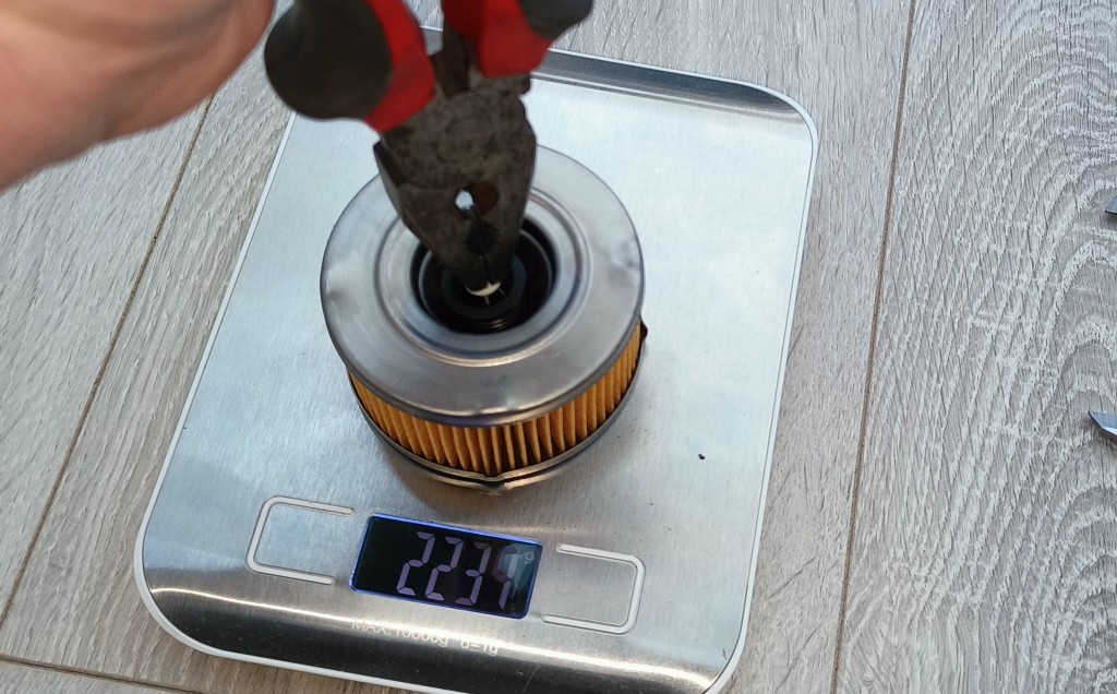

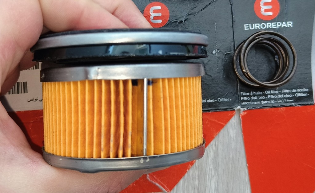

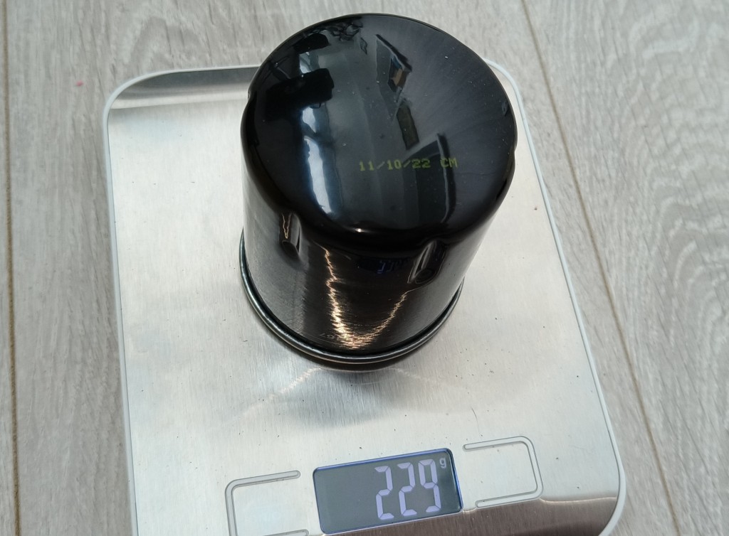

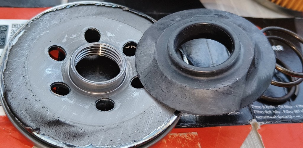

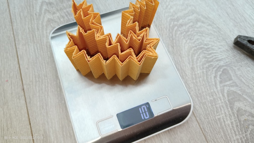

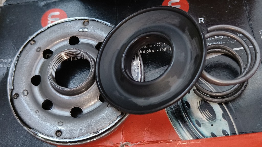

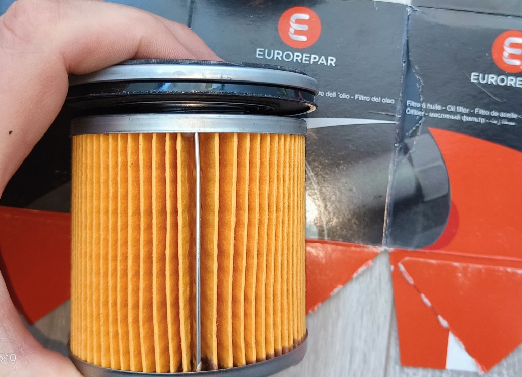

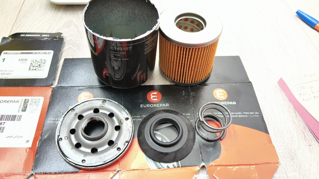

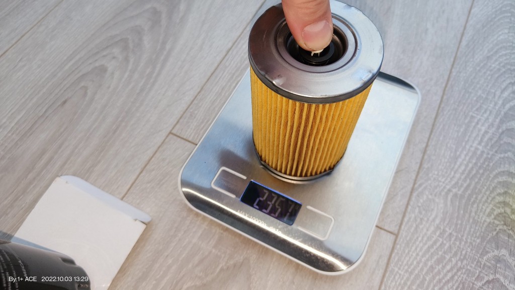

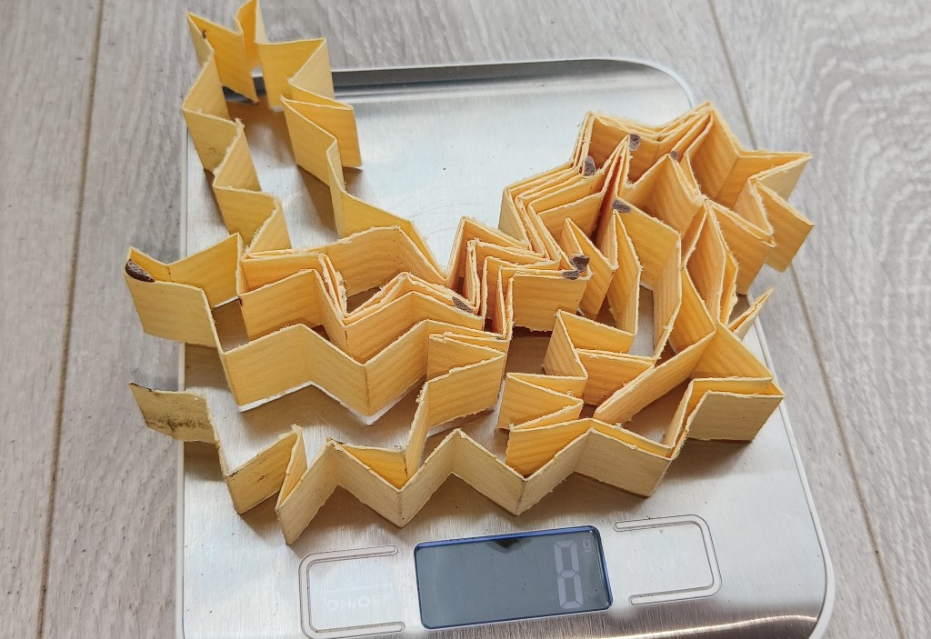

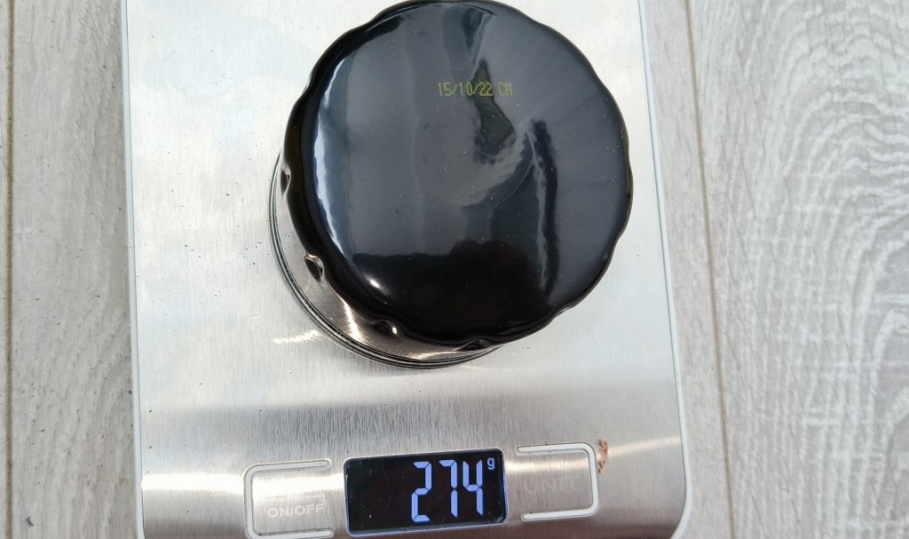

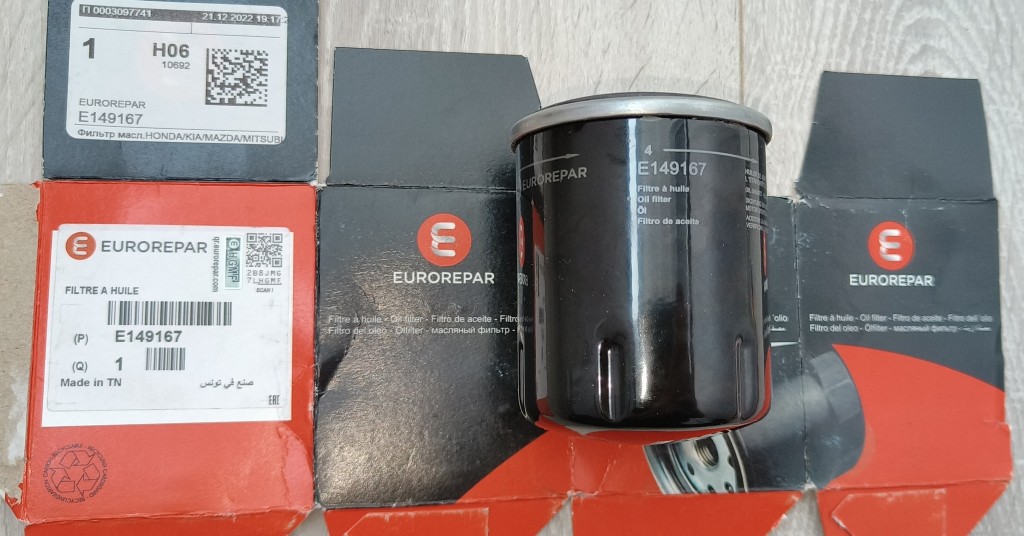

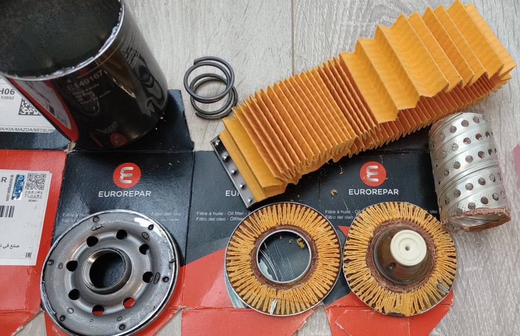

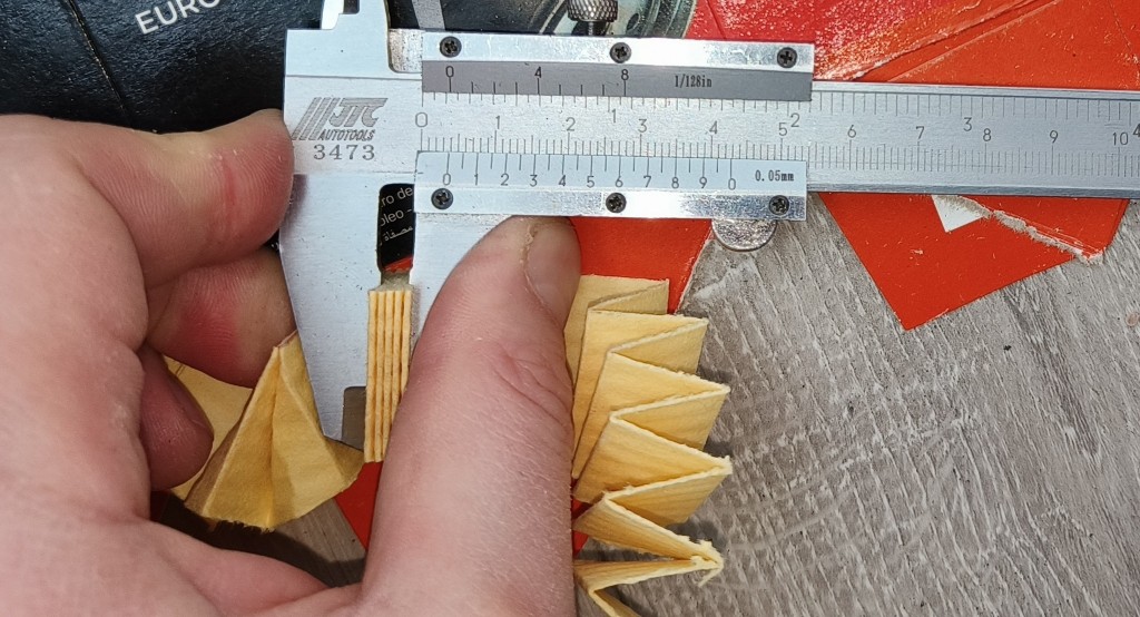

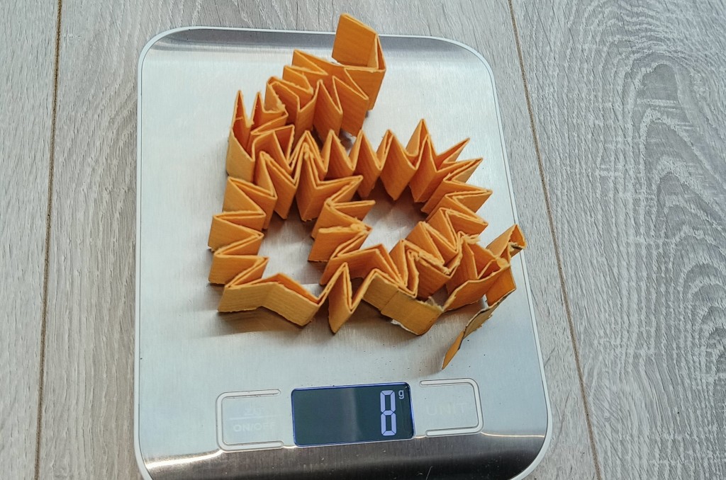

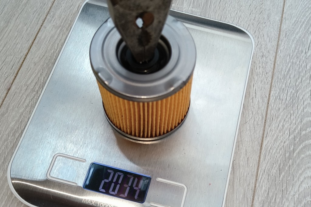

Распил масляного фильтра EUROREPAR E149167
Цена 406 руб
Фото в архиве без пережатия https://disk.yandex.ru/d/bdXwoHR_VNX_JA
Вес фильтра 229 грамм
Диаметр 66 мм
Высота 86 мм
Резьба М20х1.5
Уплотнение 55-62 мм
Глубина начала резьбы 7,3 мм (от плоскости уплотнения)
Усилие открытия перепускного клапна 2,0 кг, диаметр седла 1,5 см, давление срабатывания 1,13 атм
Площадь фильтрации 790 см2, толщина материала 0,39 мм, вес бумаги 10 грамм, плотность 0,324 г/см3

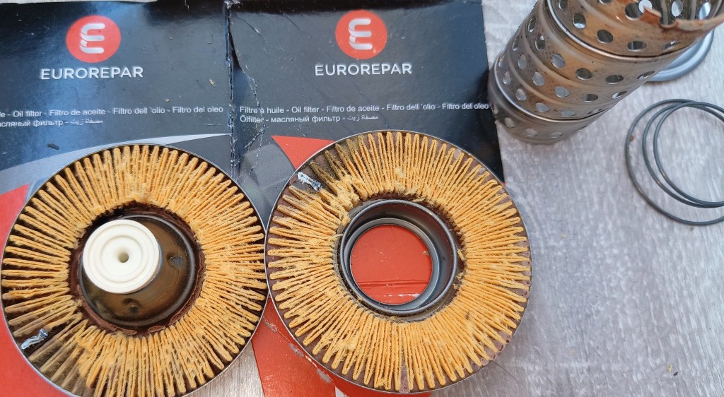

Резьба на фильтре имеет остатки удаленных заусенцев. Меобработка была.
Критичного ничего нет.

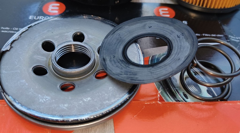

Обратный клапан из обычной дубеющей на морозе резины, НО прижимная кромка очень тонкая и легко поддается отгибанию. Все продумано. Поджат катушкой в закрытом состоянии с преднатягом. Все должно быть герметично.

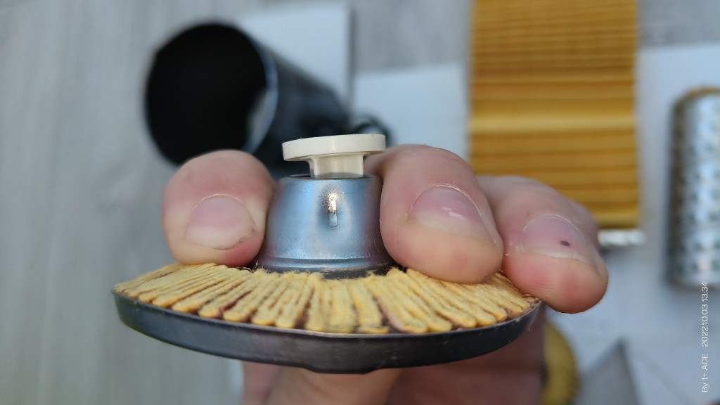

Перепускной клапан из пластика, так называемая конструкция "гарпун" :)
Давление перепуска правильное.

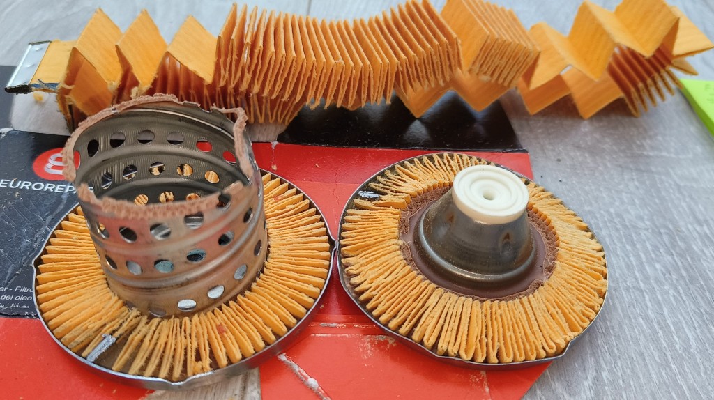

Центральная туба типичная для мекафильтра/еврорепара, заусенцы отсутствют, все отлично.
Заливка герметиком так же прекрасная, нет избытка либо непроклея. Герметик вязкий, эластичный, прекрасная адгезия. Пришлось повозиться чтобы отделить тубу от донышка.

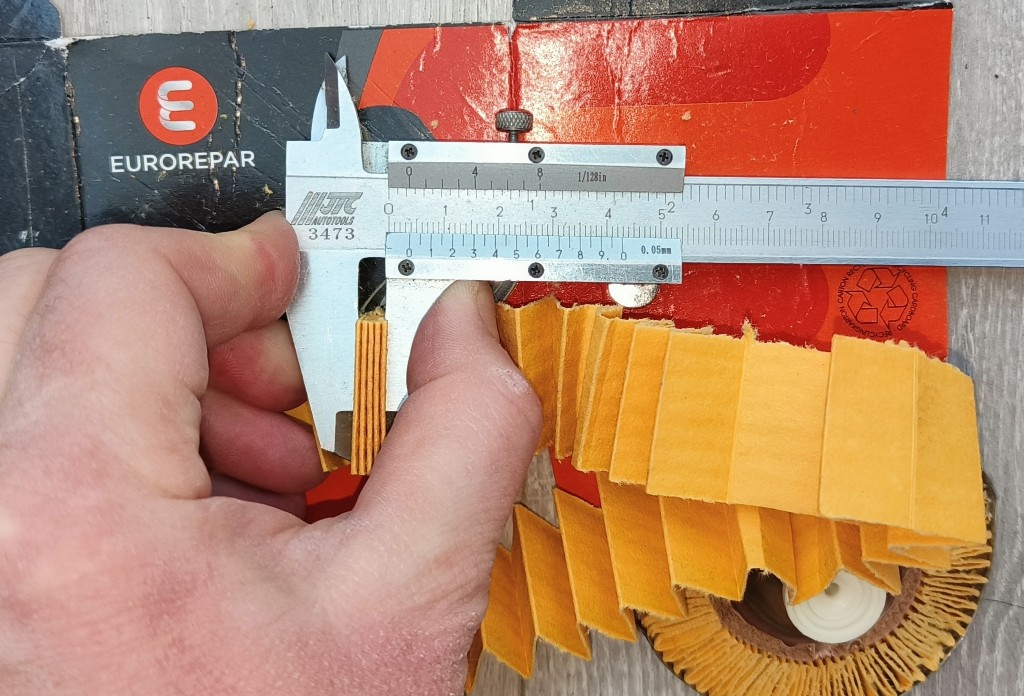

Бумага типичная для мекафильтра с толщиной 0,39 мм и плиссировкой. Уложена часто и для такого размера очень хорошая площадь фильтрации.
Общая оценка 5
Все отлично с фильтром, но был бы силиконовый обратный клапан была б оценка 5+!

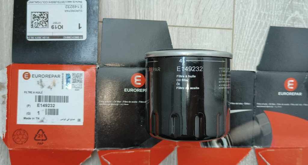

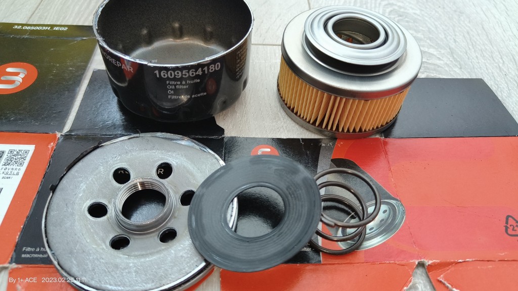

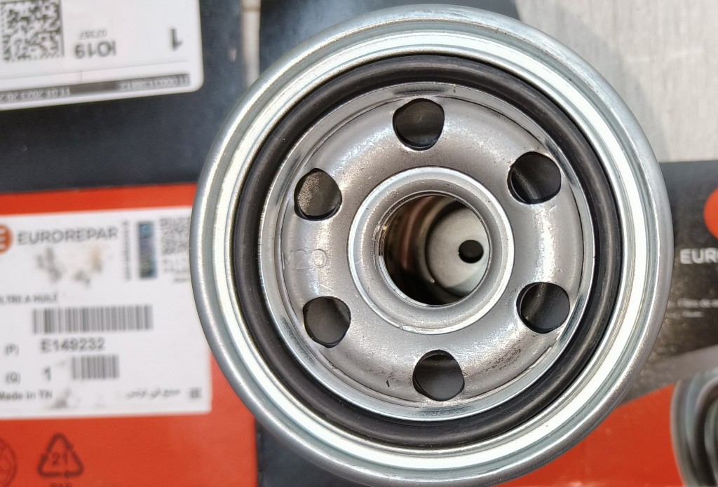

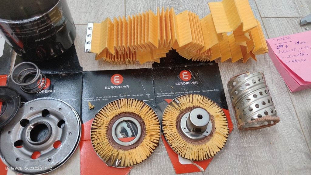

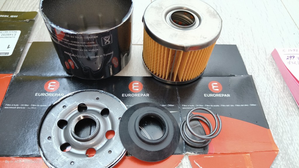

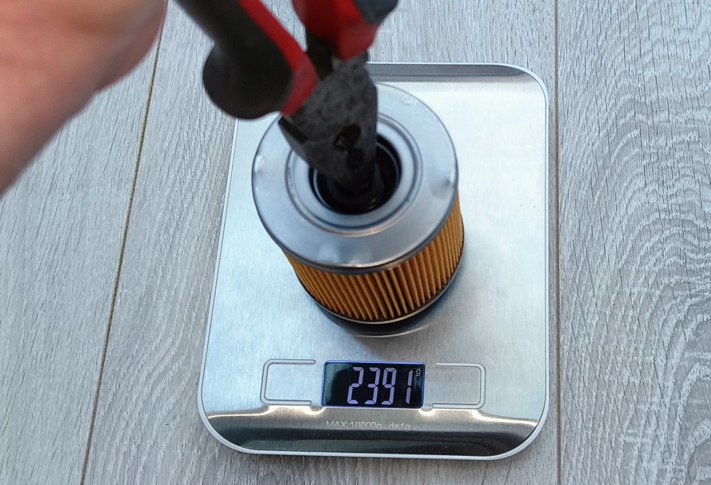

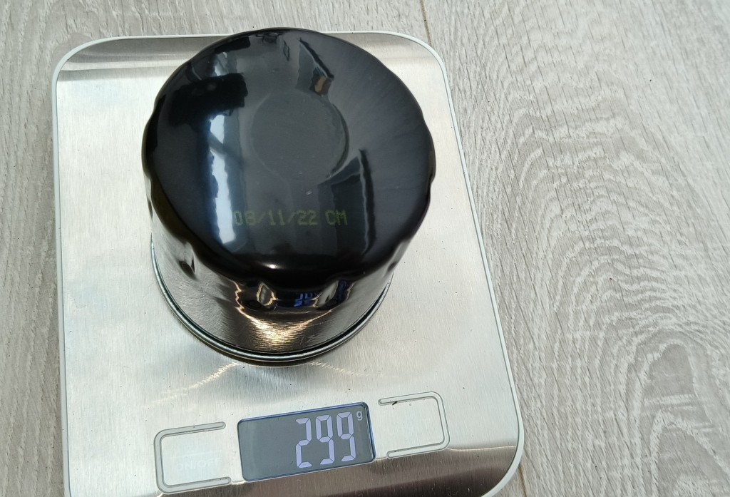

Распил масляного фильтра EUROREPAR E149232
Цена 372 руб
Фото в архиве без пережатия https://disk.yandex.ru/d/6aN8IEqZwJwyMQ
Вес фильтра 299 грамм
Диаметр 76 мм
Высота 79 мм
Уплотнение 56-63 мм
Резьба М20х1.5
Глубина резьбы 6,9 мм (от начала витка до плоскости уплотнения)
Усилие открытия перепускного клапна 1,2 кг, диаметр седла 1,5 см, давление срабатывания 0,68 атм

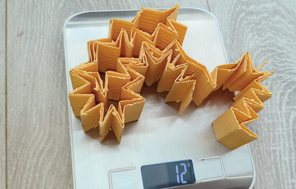

Площадь фильтрации 924 см2, толщина материала 0,39 мм, вес бумаги 12 грамм, плотность 0,333 г/см3
Резьба отшлифована, заусенцев нет.
Обратный клапан из дубеющей на морозе резины, но края клапана тонкие и это нивелирует эффект замерзшей резины.
Поджат в закрытом состоянии с нормальным преднатягом
Есть достаточное расстояние для открытия клапана
Перепускной клапан из резины, давление перепуска крайне низкое 0,68 атм, где-то мекафильтр просчитался с пружиной.
На оил-клубе его пилили и давление насчитали 1,0-1,1 атм каким-то образом. Как обычно не умеют считать.
Заливка герметиков прекрасная как и всегда
Качество герметика типичное как и в предыдущих распилах
Бумага стандартная для мекафильтра толщиной 0,39 мм, на ощуп качественная волокнистая.
Общая оценка 3
Не рекомендуется к покупке
Какой-то косяк с перепускным клапаном!
Лучше уж взять предыдущий фильтр EUROREPAR E149167, там бумаги меньше на 20% но зато полный порядок с давлением перепуска.
Впервые такое в еврорепаре!

Gubkin писал(а): ↑21 фев 2023, 10:46 диаметр седла 1,5 см
Чисто визуально там нет 15 мм, неплохо бы делать фото перепускного со штангелем.
GReY писал(а): ↑21 фев 2023, 15:52 Чисто визуально там нет 15 мм
измеряется не диаметр отверстия, а диаметр седла которое разделяет области давления
Сообщения: 5150
Потому чтог под ним абсолютно плоский клапан?
GReY, да
клапан открывается от перепада давления, перепад от плоскости прилегания, а не от того какого размера отверстие
представь что седло 1,1 см, а отверстие 0,2 мм просверлено... ничего же не поменяется

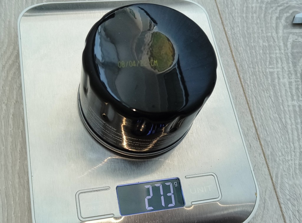

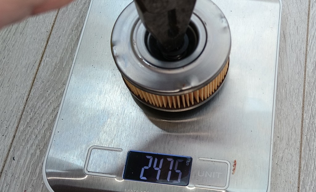

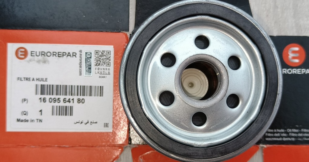

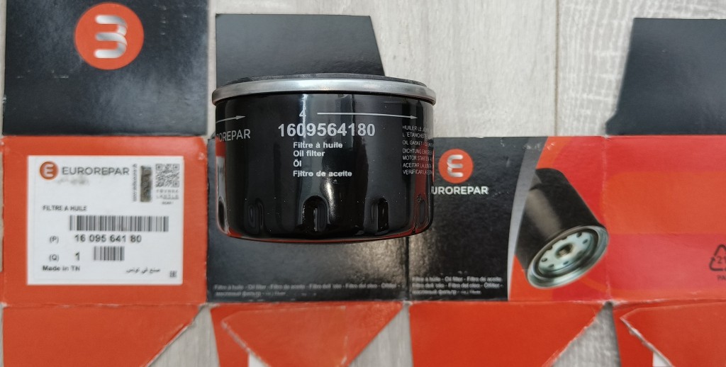

Распил масляного фильтра EUROREPAR 1609564180
Цена 348 руб
Фото в архиве без пережатия https://disk.yandex.ru/d/H6NjKWO5uDc1-w
Вес фильтра 274 грамма
Диаметр 76,0 мм
Высота 54 мм
Уплотнение 62-71 мм
Резьба М20х1.5
Усилие открытия перепускного клапана 2,4 кг, диаметр седла 1,4 см, давление срабатывания 1,56 атм
Площадь фильтрации 605 см2, толщина материала 0,38 мм, вес бумаги 8 грамм, плотность 0,345 г/см3
Фильтр является полной копией
LUCAS LFOS102 (Тунис) Масляные фильтры - LUCAS (Пост Gubkin #103176)
BOSCH 0 986 TF0 030 (Тунис) Масляные фильтры - Bosch (Пост Gubkin #103180)
Резьба выполнена идеально. Одно из лучших исполнений среди фильтров.
Обратный клапан так называемый грибок, работает все четко без заеданий. Герметичность должна быть на высоте.
Есть достаточное место для открытия клапана.
Перепускной клапан так называемый мной "гарпун". Сделан из пластика.
Давление срабатывания отличное.
Заливка герметиком хорошая, избытка в виде капель и наплывов нет. Есть одно место где слой тонкий, но непроклея нет.
Герметик очень прочный, вязкий, даже не получилось выдрать тубу.
Центральная туба отличная, есть доп.прокатка роликами снаружи и внутри.
Все аналогично другим изделиям MecaFilter
Бумага уложена очень частыми складками и к тому же они глубокие, поэтому удалось в такого малыша запихнуть фантастические 605 см2.
Ну что тут сказать, идеальный фильтр, образец фильтростроения.
Общая оценка 5
