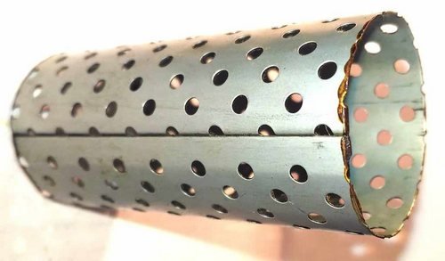

Распил масляного фильтра Mitsubishi MD360935
Фильтр в итоге оказался поддельный

Что сразу бросается в глаза - это надпись Mitsuboshi на корпусе фильтра. Описку такую сделать не могли, видимо это для того чтоб самим подельщикам не нарваться на контрафакт
Полиграфия на самом фильтре посредственная
Обратный клапан сделан из какой-то наждачки, это даже не резина
Описывать смысла нет, косяки в каждой детали. Везде трещины от выштамповки, недолив герметика, дешевая фильтрующая бумага...
Оценка 1
Подделка
Самый надежный способ отличить оригинал - это посмотреть на центральную тубу фильтра, должна быть такая
