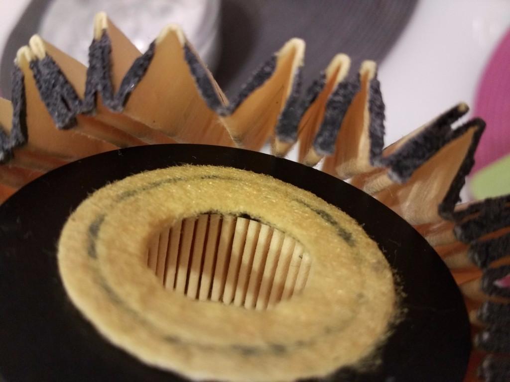

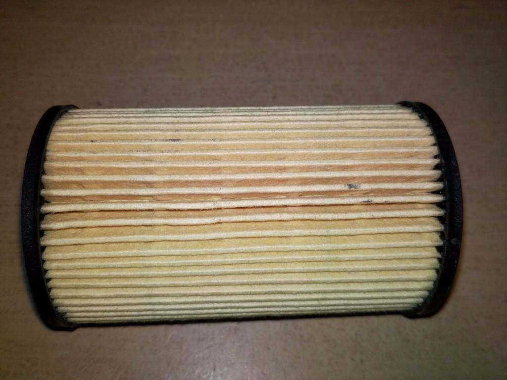

Фильтр-картридж DODA 1110020012. Закуплен в автодоке, направление HIG. Предполагаю, что это представительство Huasheng Group - китайской госккорпорации, через которую взаимодействуют крупные компании Китая на внешних рынках. Цена - 122р. Есть поставщик с ценой 116р. Самый дешевый подобный картридж на рынке.
Упаковка хлипкая, напоминает упаковку Fortech. Фильтр без пакетика.

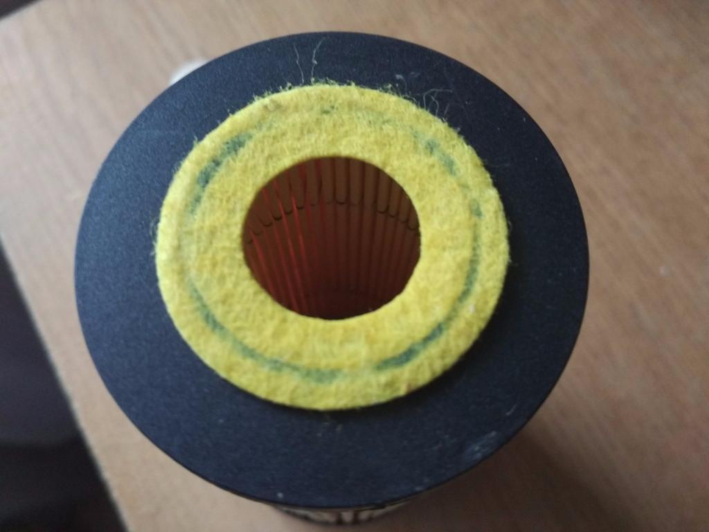

С первого взгляда фильтр выполнен хорошо, ничего нигде не отходит, больших наплывов клея нет.
Точки на бумаге, как у Масляные фильтры - YUIL (Пост FG79 #19437)
Бумага плотная, верхняя бархотка на бархотку не похожа, на ощупь очень плотная и жесткая(как у Misfat ).

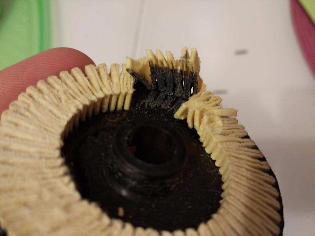

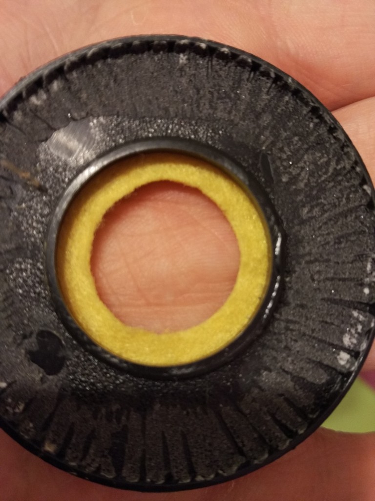

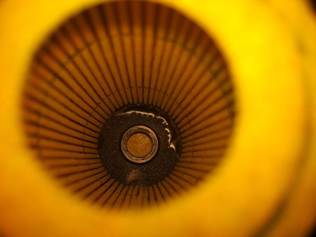

Наплыв клея внутри присутствует. Судя по фото, половина складок по внутренней части катушки не приклеена к пластиковому торцу. Но я пробовал сдвинуть складки внутри с достаточно большим усилием - не удалось.
Количество складок - 57шт.
Пластиковые торцы выполнены как у Масляные фильтры - Misfat (Пост veles #21735) (крайний слева DODA, справа Misfat)

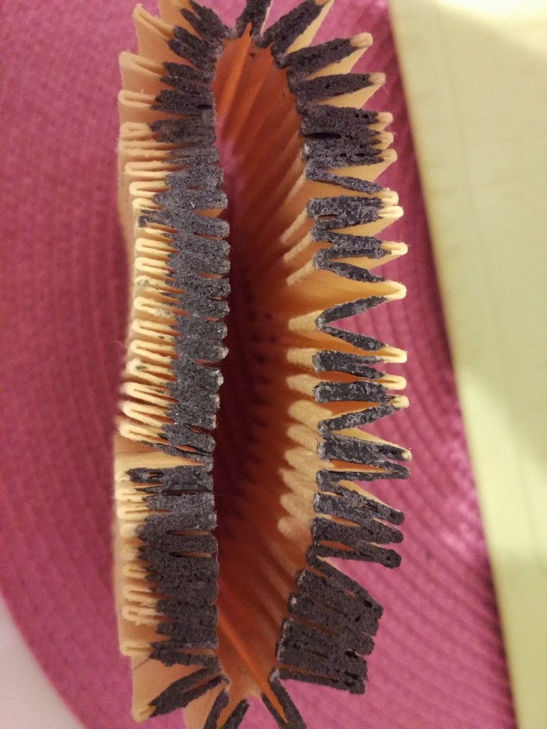

P.S.Чтобы развеять все сомнения разрезал фильтр.
Теперь все видно и вопросов с проклейкой больше нет. Складки с обоих концов катушки не проклеены до конца, фильтр будет пропускать грязное масло и вообще, может развалиться в посадочном стакане, т.к. отрывалась бумага, когда отошли первые несколько складок, очень легко. В утиль!
