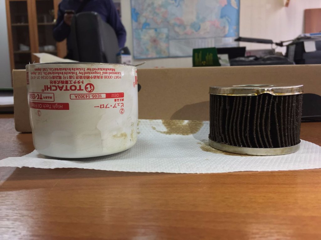

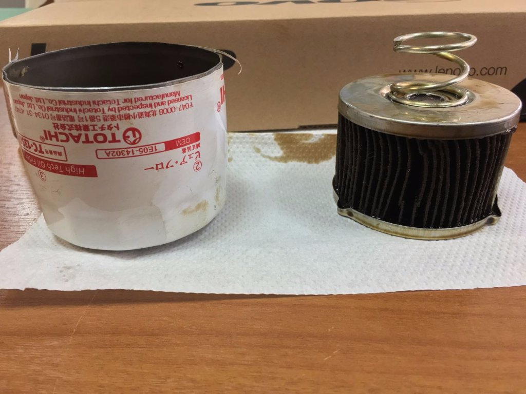

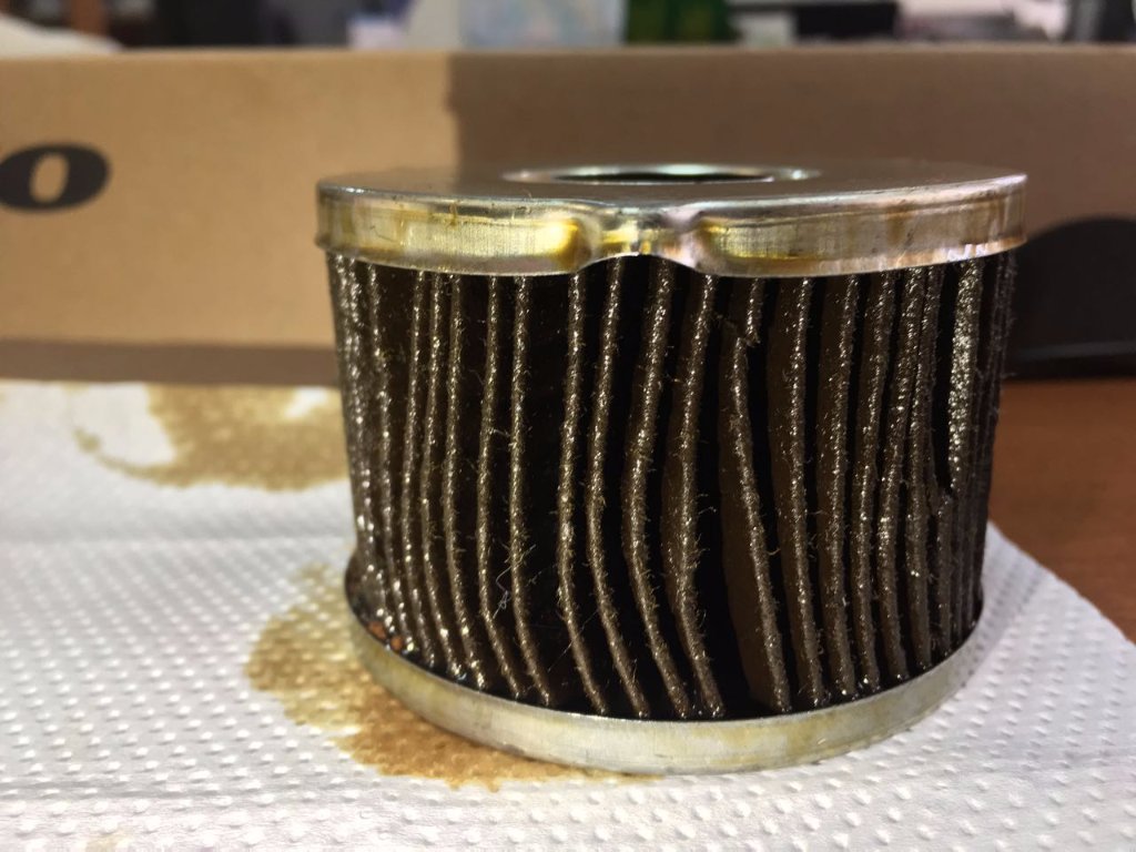

Добрый день , это старая фабрика - готов ответить на все вопросы по данным фильтрам .
Вот что сейчас имеем на данный момент .
Фабрика в МАЛАЙЗИИ и ЯПОНИИ.
ДЛЯ Европейских авто преобладает МАЛАЙЗИЯ
Надрывы на на фильтрующей катушке в отработанном масляном фильтре - это уже я сделал .

zic61, а как узнать на какой фабрике сделан тот или иной фильтр? Сегодня одна, нормальная, а завтра другая, не очень...

На фильтрах произведенных в Малайзии на коробках есть наклейка на которой написано произведено в Малайзии
Отправлено спустя 1 минуту 44 секунды:
TC 1350 он же w7008
