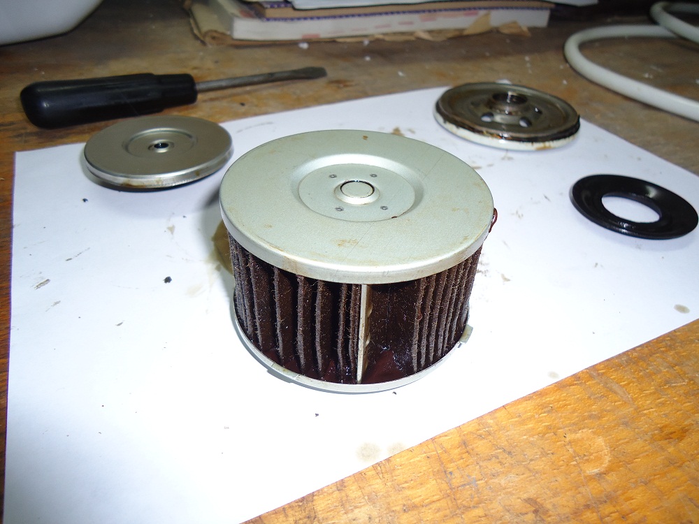

Вроде бы все хорошо,но катушка - это что то!

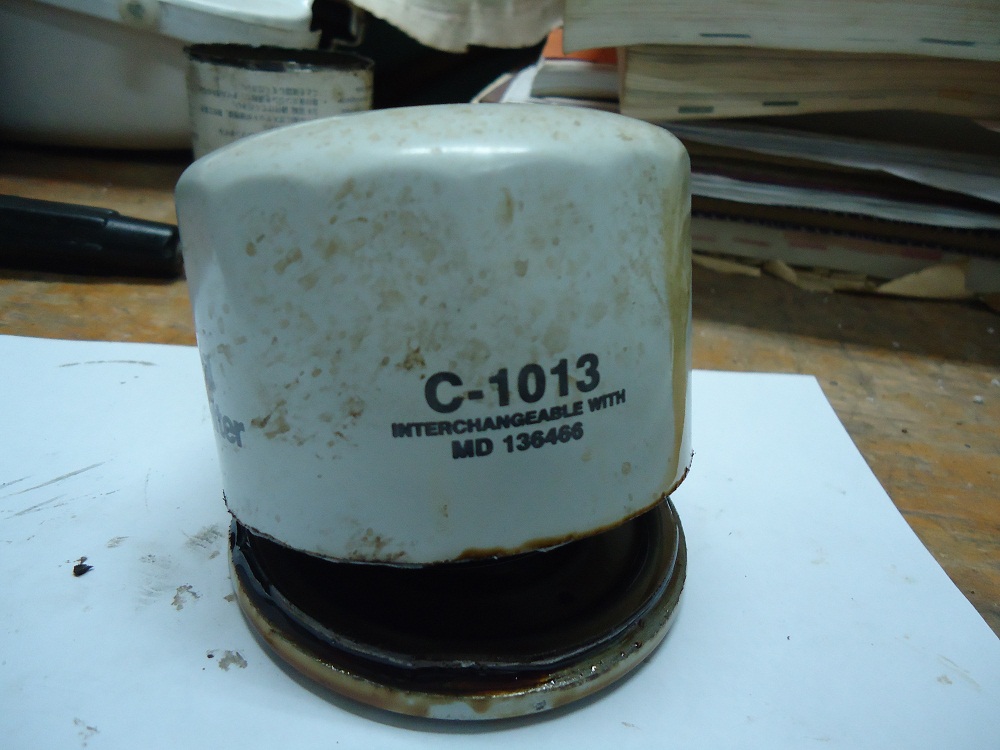

Распиленный SAKURA C-1139

На моем распиле неравномерность проклейки сильнее была

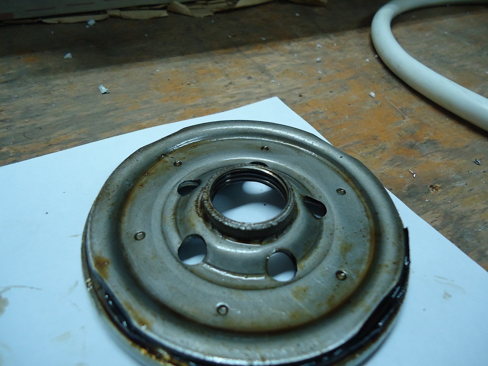

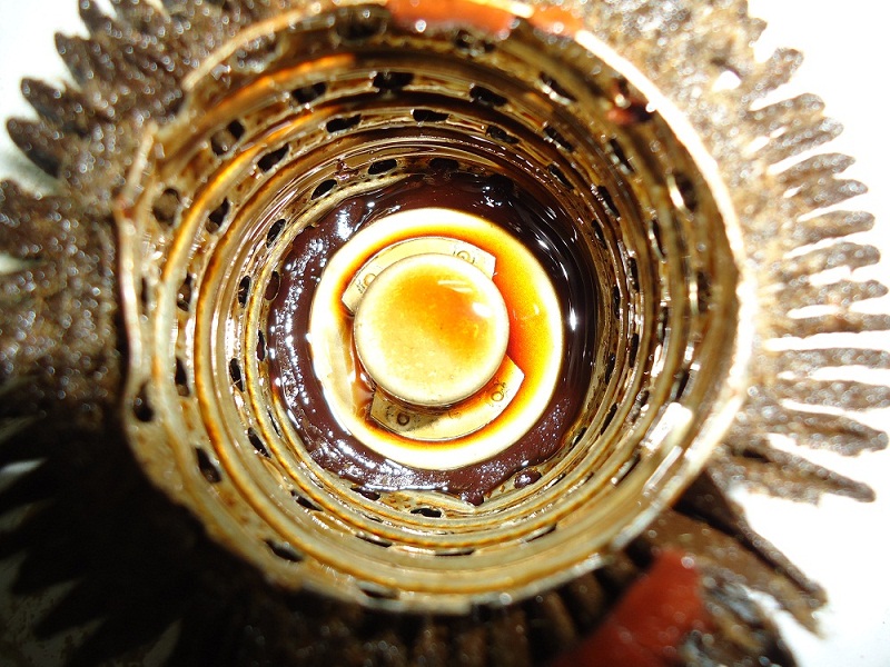

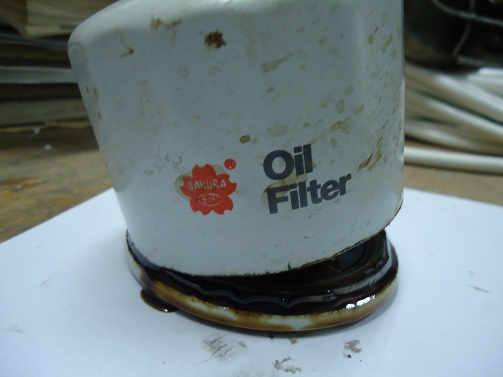

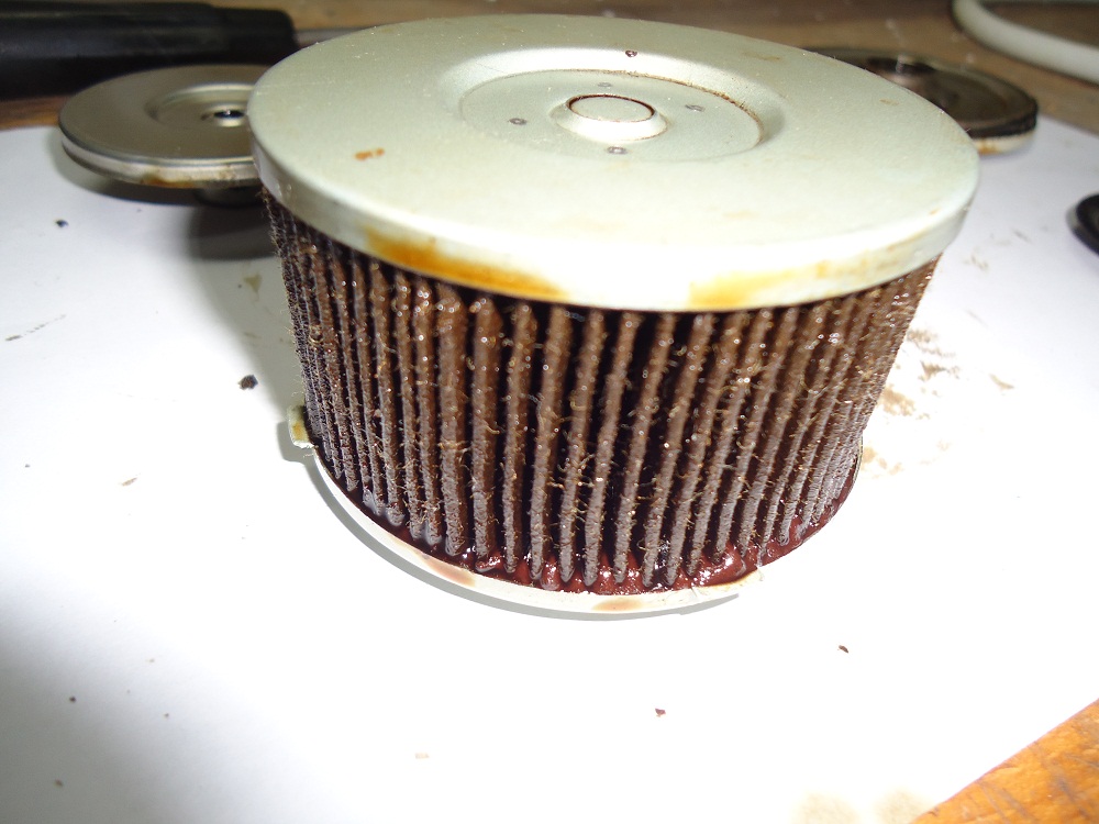

Распил масляного фильтра SAKURA C1137
автодок, 126 руб, направление CTA
нажмите для увеличения
Диаметр фильтра 65 мм
Высота 91 мм
Диаметр уплотнения 56-62 мм, резьба 3/4"-16
Площадь перепускного клапана 2,3 см, усилие срабатывания 1,4 кг, давление срабатывания 0,37 атм (
Площадь фильтрации 593 см2, толщина материала 0,4 мм

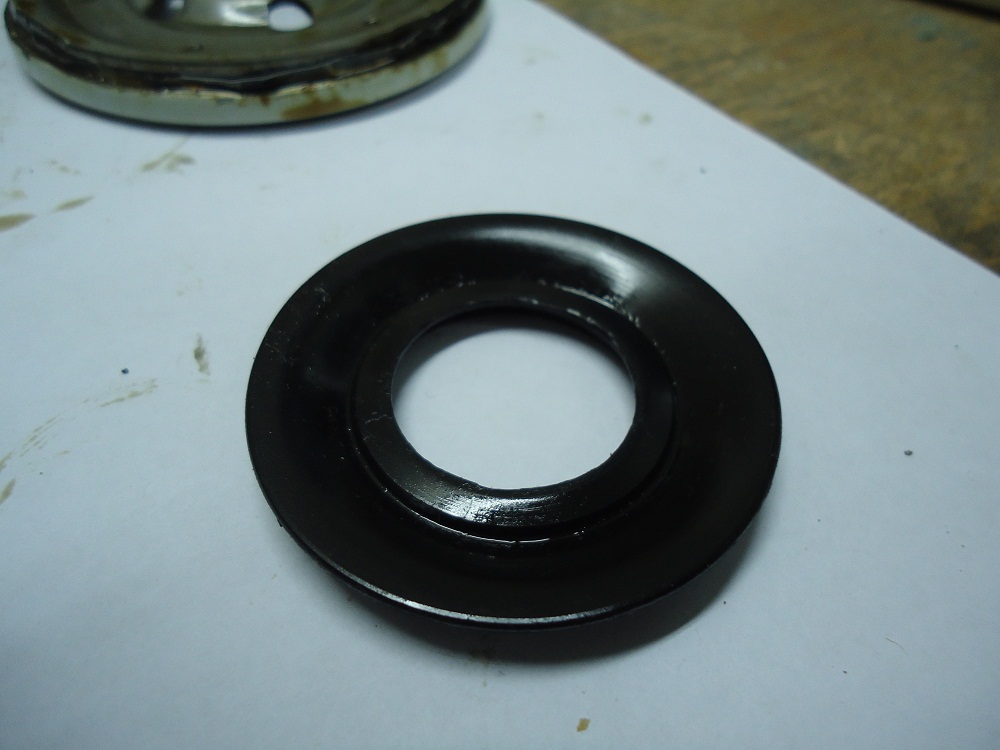

Обратный клапан сделан из очень сильно дубеющей на морозе резины (несмотря на цвет имитирующий силикон)
Катушкой клапан не поджимается
Бесполезный элемент получается
Перепускной клапан имеет сразу 2 косяка
1) давление срабатывания ооочень низкое
2) пружина на клапана почти не продавливается, даже на фото видно что она почти полностью сложена. Клапан открывается наискосок, на ту часть где пружина имеет запас на сжатие
К катушке претензий нет
Материал качественный, напоминает по цвету и текстуре VIC
Торцы заклеены качественно, герметик нанесён равномерно
Честно говоря, САКУРА очень разочаровала.
Всегда считал их фильтра лучшими в бюджетном сегменте
Общая оценка 2 (-2 балла за перепускной и - 1 балл за обратный клапан)
К покупке не рекомендован
