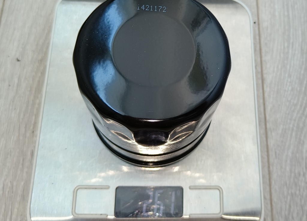

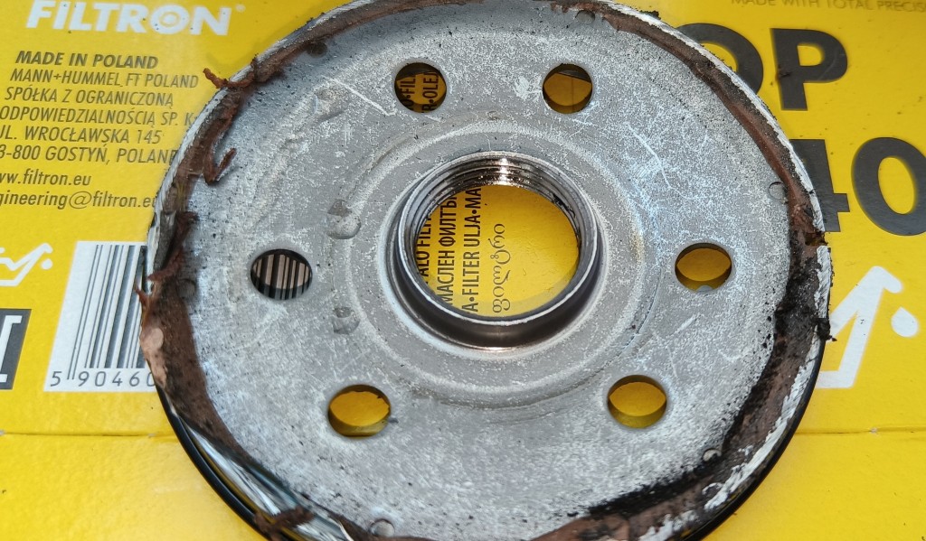

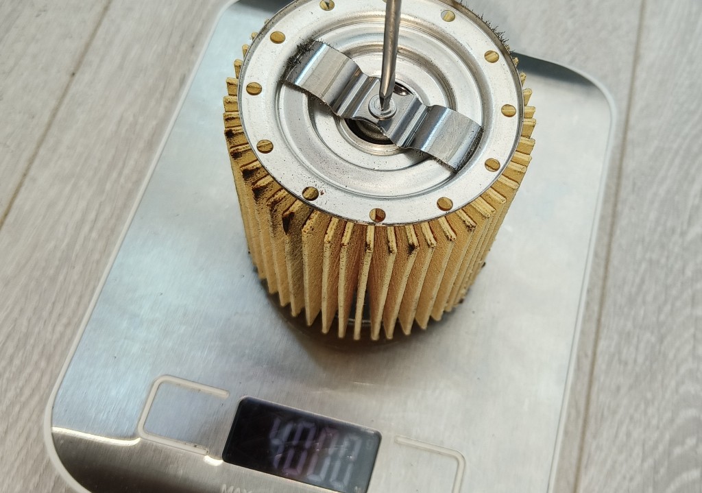

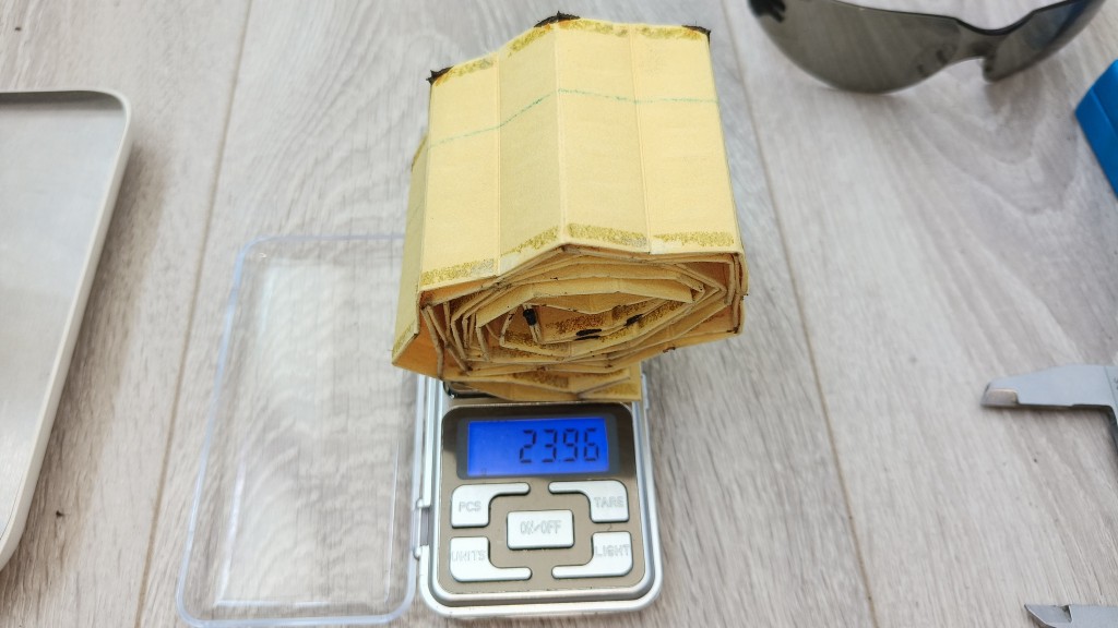

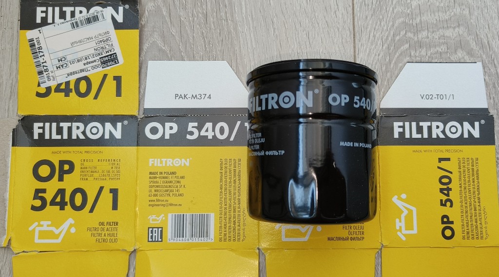

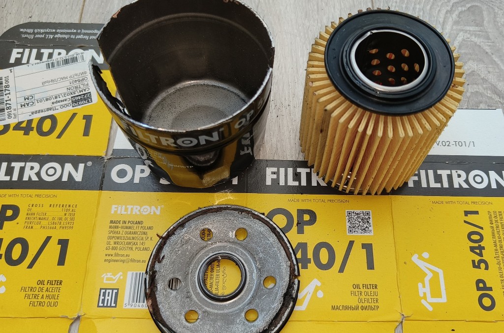

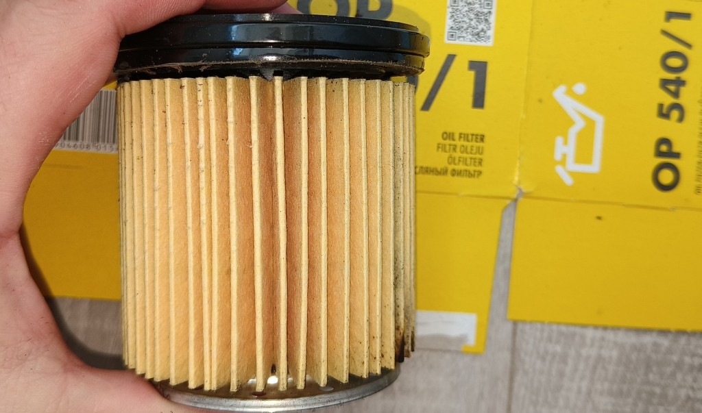

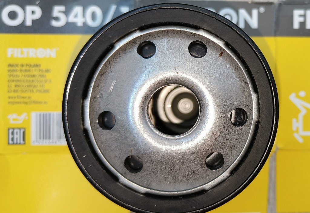

Распил масляного фильтра Filtron OP540/1 (Poland)
Цена 459 руб
Куплен на ОЗОНе https://www.ozon.ru/product/filtr-masly ... 647834415/

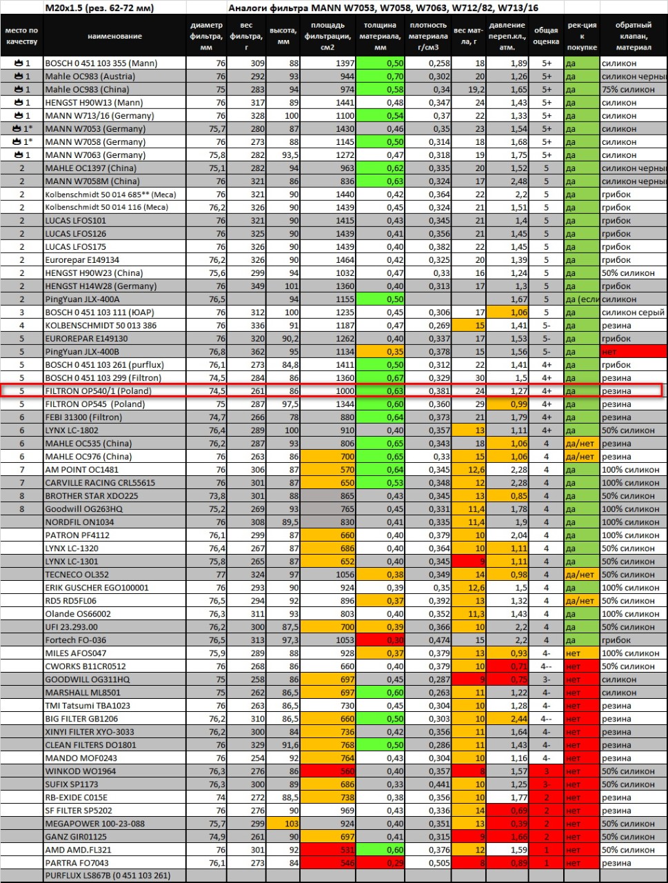

Аналог MANN W7053, W7058, W7063, W712/82, W713/16
Вес 261 грамм
Диаметр 74,5 мм
Высота 86 мм
Уплотнение 62-71 мм
Резьба М20х1.5
Усилие открытия перепускного клапана 4,0 кг, диаметр седла 2,0 см, давление срабатывания 1,27 атм

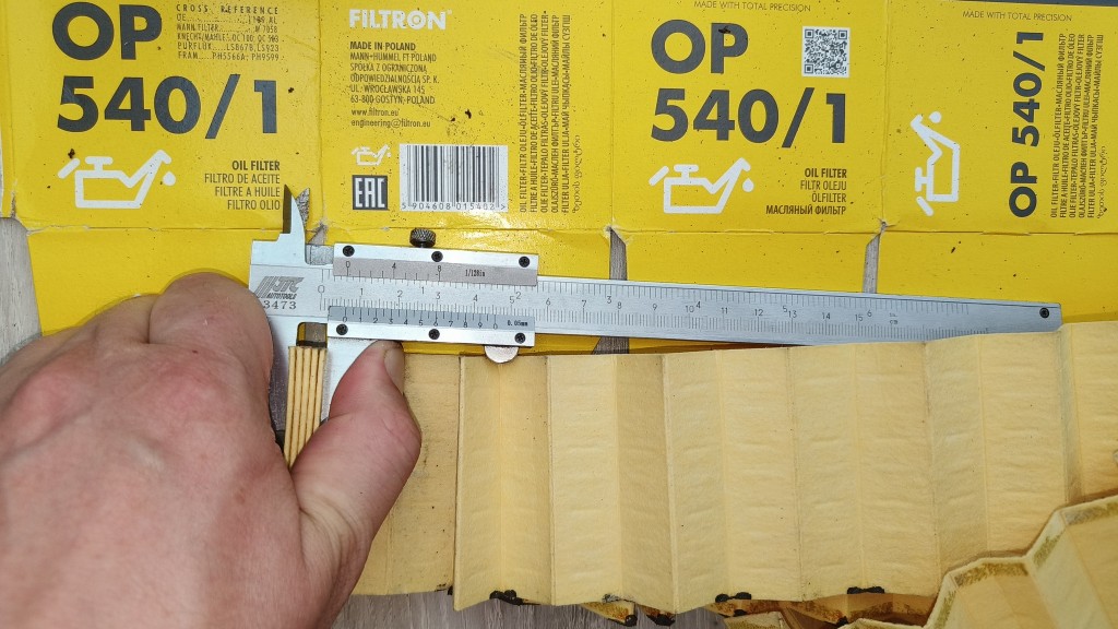

Площадь фильтрации 1003 см2, толщина бумаги 0,63 мм, вес бумаги 24,0 грамма, плотность 0,381 г/см3
Резьба выполнена отлично
Обратный клапана из дубеющей на морозе резины
Поджат в закрытом состоянии с преднатягом 2-3 мм. На воздух гермет!
Перепускной металл по металлу, щелкает отлично )) давление 1,27 атм так же отличное!
Бумага настоящий картон толщиной 0,63 мм как у топовых фильтров МАНН и Мале.
Центральная тубы отличного качества.
Да прекрасный фильтр немного спорной конструкции, ранее считал ее не очень удачной из-за склееных складок, что они сильно близко смыкаются.
Как-то со временем стал проще относится к данному фильтру, особенно когда увидел такую же конструкцию в картриджах орига тойота, например.
Фильтр на уровне своих польских коллег
BOSCH 0 451 103 299 (Filtron)
FILTRON OP545 (Poland)
FEBI 31300 (Filtron)
https://rutube.ru/video/private/f597518 ... 2d98332d2/
Общая оценка 4+
На лето просто идеальный вариант!
Был бы силиконовый обратный клапан, а не резина, была бы оценка 5+
Аналоги Аналоги масляных фильтров MANN W7053, W7058, W712/8, W712/82, W713/16, W716/1 (М20х1.5, h=89 мм, Ø = 76 мм)

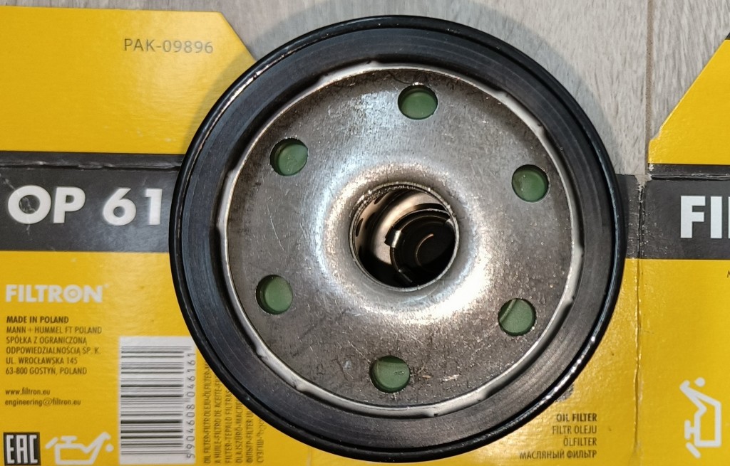

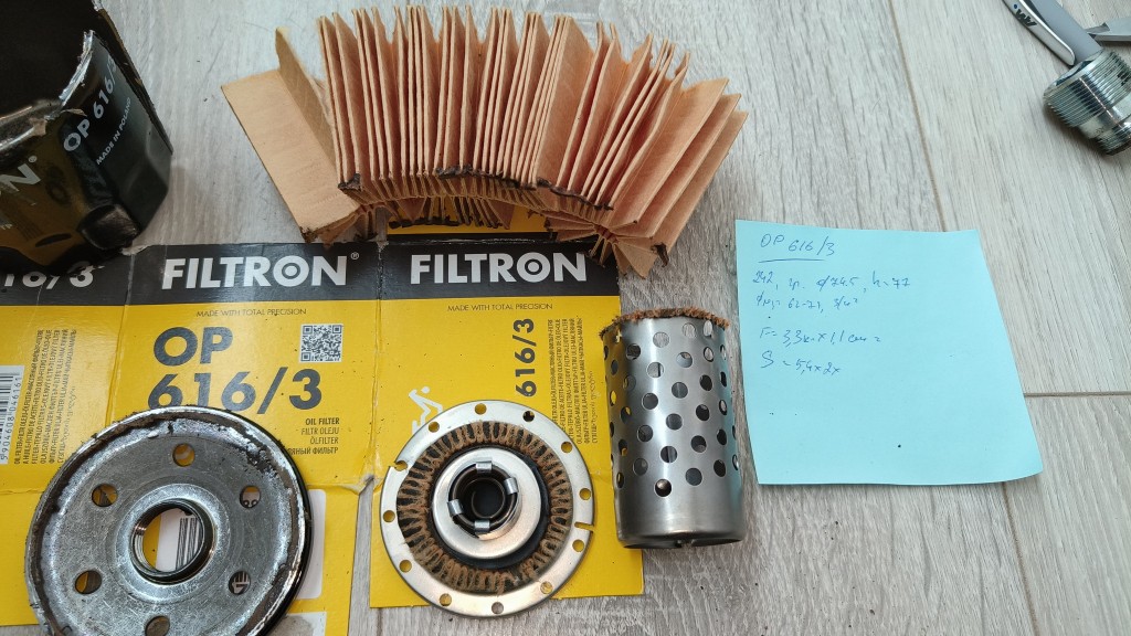

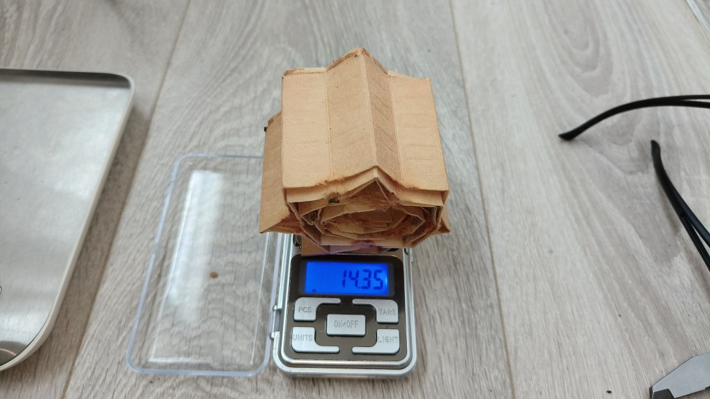

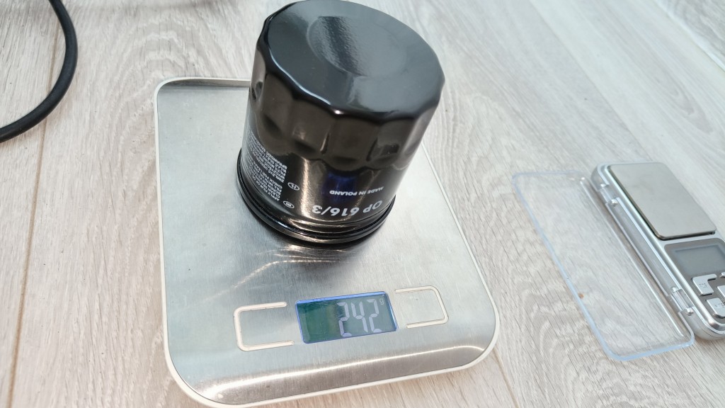

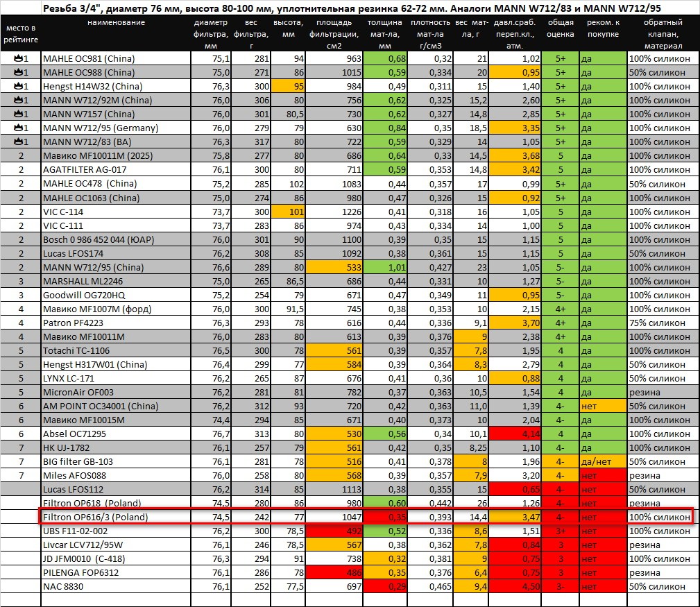

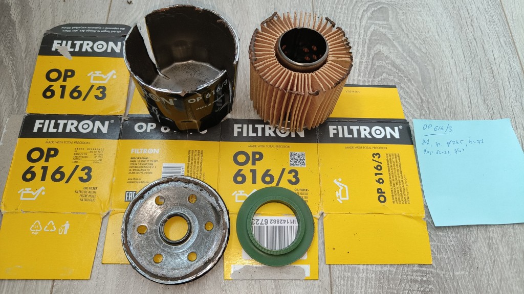

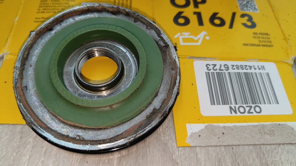

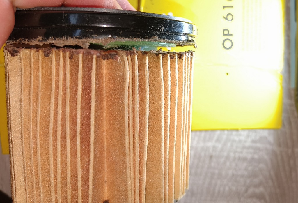

Распил масляного фильтра Filtron OP616/3 (Poland)
Цена в интернете 517 руб
Аналог VAG 04E 115 561 H (MANN W712/95)
Вес 242 грамма
Диаметр 74,5 мм
Высота 77 мм
Уплотнение 62-71 мм
Резьба 3/4"
Усилие открытия перепускного клапана 3,3 кг, диаметр 1,1 см, давление срабатывания 3,47 атм

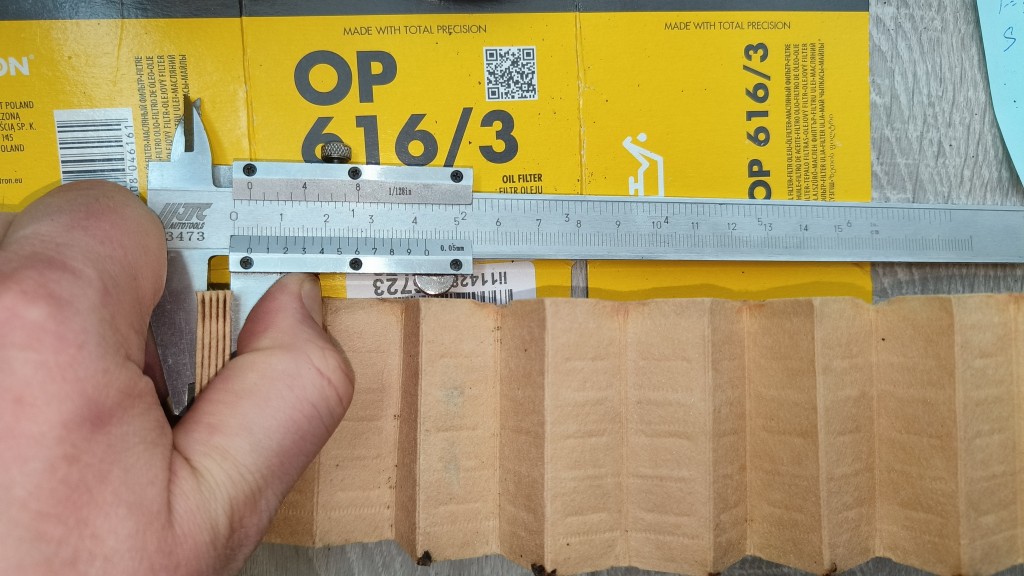

Площадь фильтрации 1047 см2, толщина бумаги 0,35 мм, вес бумаги 14,4г, плотность 0,393 г/см3
Резьба в фильтре накатана отлично, торец идеальный без заусенцев.
Обратный клапан из 100% силикона (впервые у фильтрона в такой конструкции)
Не поджат в закрытом состоянии, просто касание седла. Тем не менее на воздух герметичен.
Перепускной клапан из резины, поджат напрямую пружиной без шайбы
Туба отличная
Заливка герметиком тут особо не применима, т.к. своя оригинальная конструкция Filtron.
Бумага не понравилась, очень тонкая 0,35 мм. Что странно, обычно в фильтронах вы видели и 0,60 мм.
Тот самый случай когда савокумность параметров и конструкции мне опять не нравится. Я смирился с данной конструкцией когда была бумага-картон, это придавало жесткости. А тут бумага 0,35 мм продавится по высоте и обратный клапан потеряет герметичность и может быть вообще будет щель для перетока неочищенного масла. Так что фильтр не рекомендую
https://rutube.ru/video/private/ef4ab8f ... 5115c8055/
Общая оценка 4-
Не рекомендован к покупке.
Конструкция так себе, бумага тонкая и давление перепуска запредельное для такой бумаги. Лучше не стоит такое брать.
Другие аналоги Аналоги масляных фильтров MANN W712/83 и W712/95 (3/4", h=75-90 мм, Ø = 76 мм)
