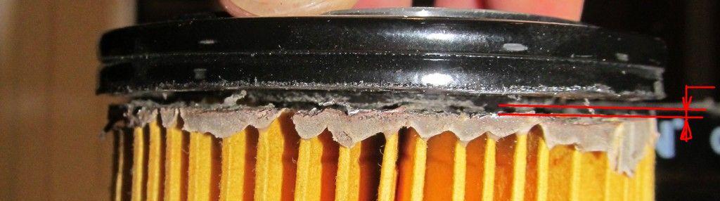

конечно там не правильно подсчитано
я измеряю высоту шторы от герметика до герметика

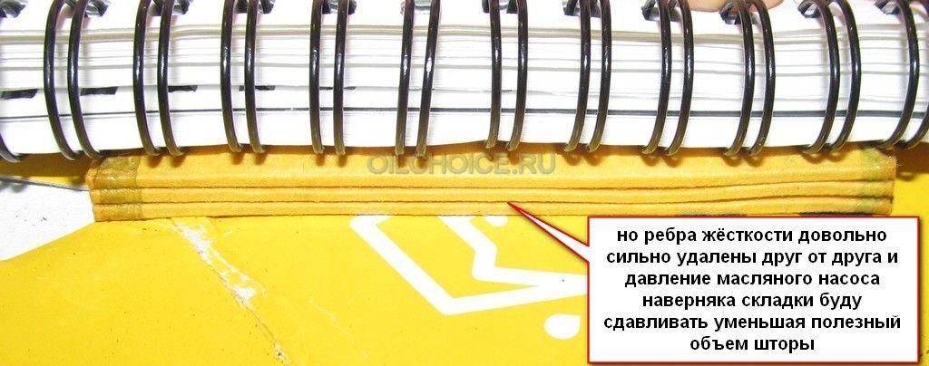

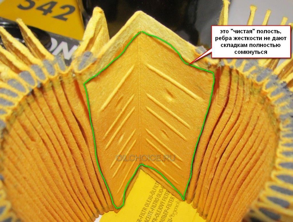

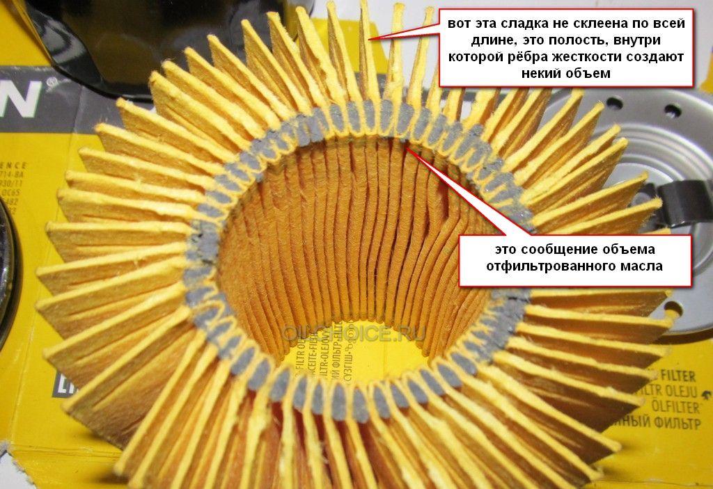

Покажу с комментариями на картинках
В общем сама задумка и принцип понятен
В теории да, получаем большую площадь фильтрации при стандартных габаритах
На практике думаю (ну чисто моё имхо [имею мнение хрен оспоришь[) что ребра жесткости маловаты и редки, поэтому будет схлопывание эффективной площади фильтрации, 50% думаю точно будет неактивно
ещё крайне слабое место у фильтра это сочленение обратного клапана и фильтровальной катушки. Слишком маленькие поверхности контакта, слишком мягкие материалы, всё это ненадежно при малейшей деформации.
Почему так не делает лидер фильтростроения типо MANN ?
Думаю поляки сделали что-то фантастичное и революционное, но только на бумаге.
На деле это всё сомнительно и ненадежно.

Gubkin, а что мешает маслу пройти не через штору, а через сгиб бумаги, прилегающий к тубе?
Масляные фильтры - Filtron
ничего не мешает, но эта площадь очень мала, может 1-5% масла будут и по этому пути идти

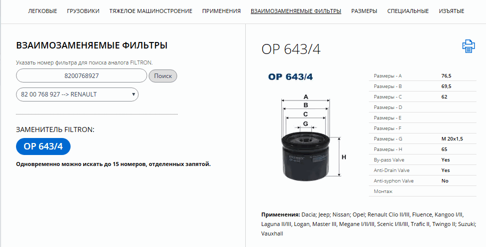

автодок, 234 руб, направление FAS
Применения: Dacia; Jeep; Nissan; Opel; Renault Clio II/III, Fluence, Kangoo I/II, Laguna II/III, Logan, Master III, Megane I/II/III, Scenic I/II/III, Trafic II, Twingo II; Suzuki; Vauxhall
Заменитель оригинала - Renault 8200768927
информация о фильтре с оф.сайта под спойлером
Кросс - MANN W79, Mahle OC727, Purflux LS933, Fram PH9739
