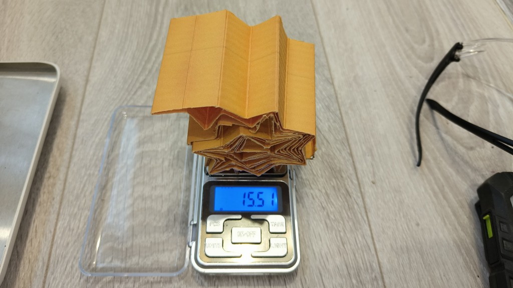

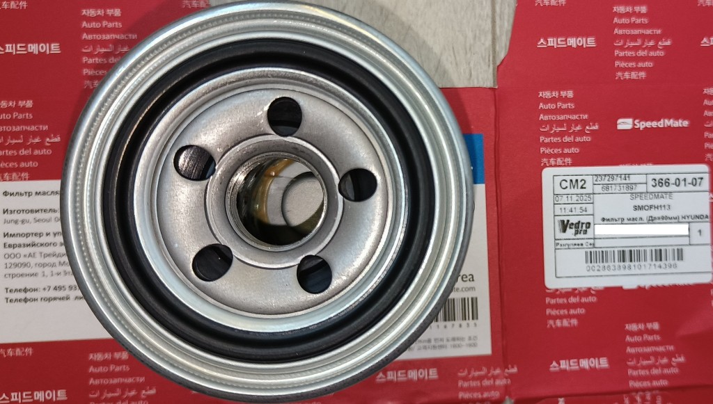

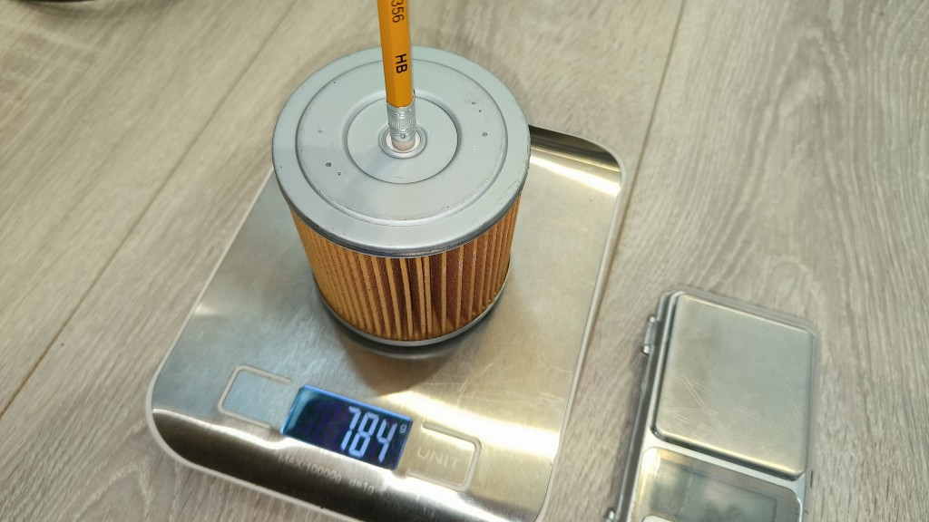

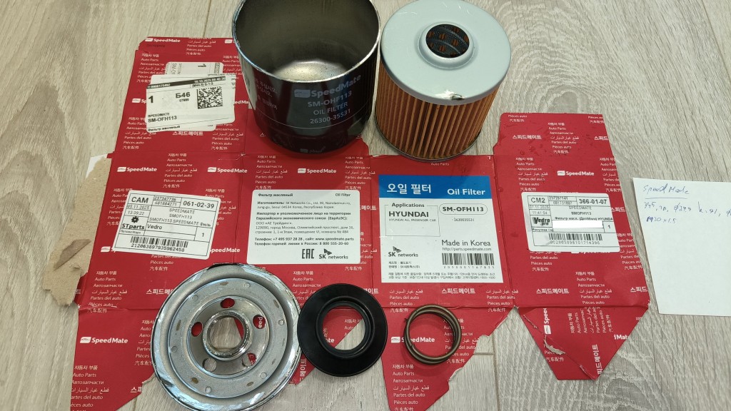

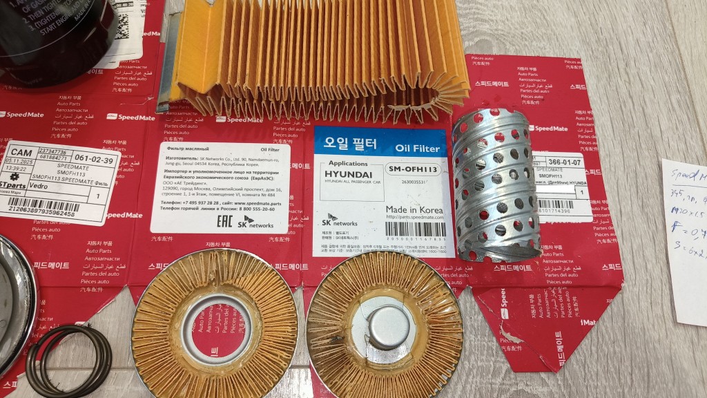

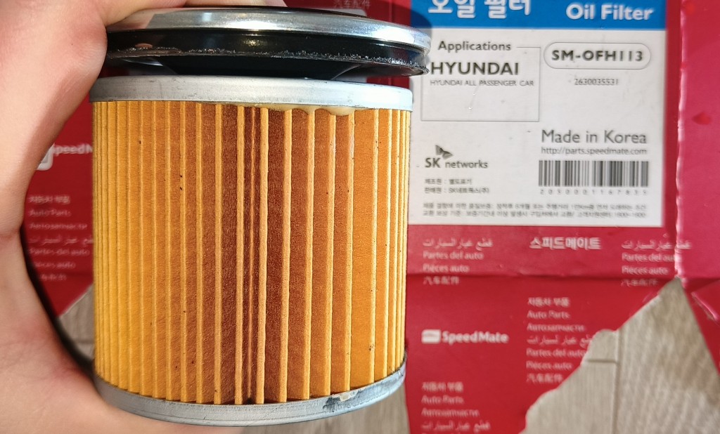

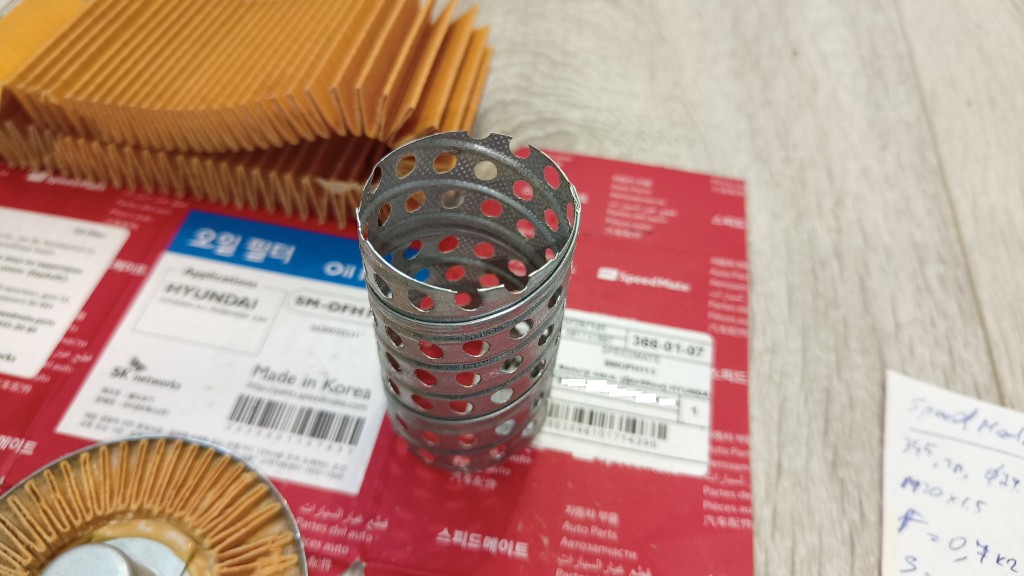

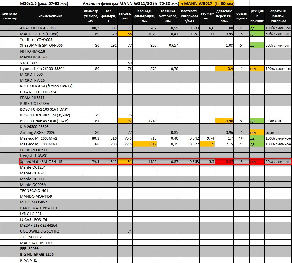

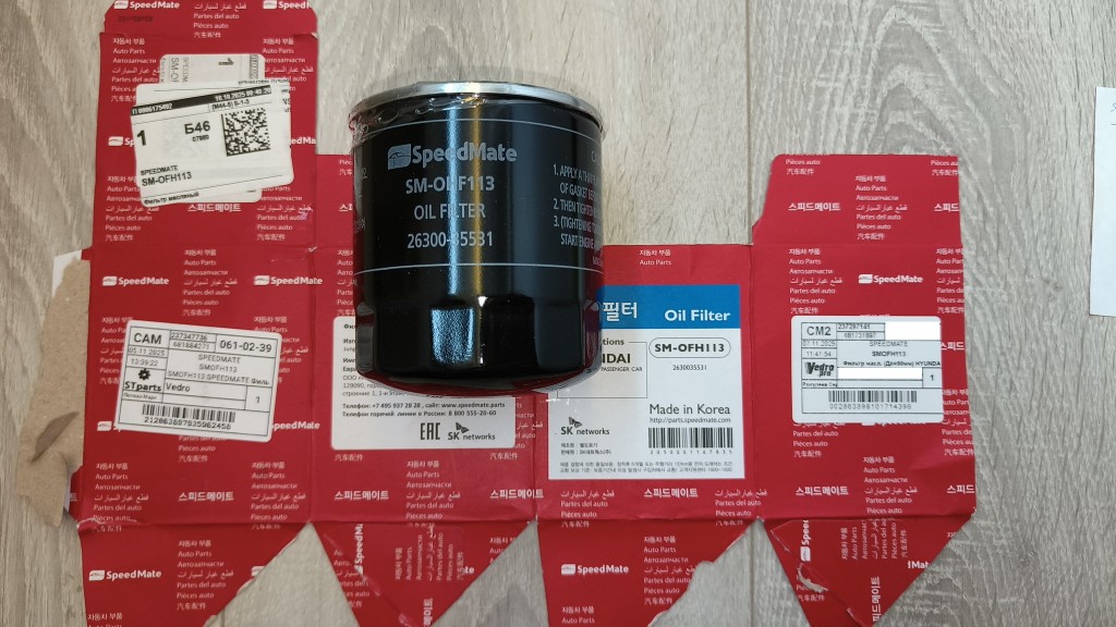

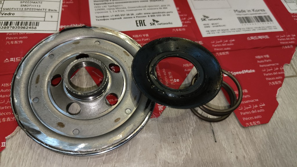

Распил масляного фильтра SpeedMate SM-OFH113
Цена 430 руб
Аналог KIA 26300-35531, MANN W8017

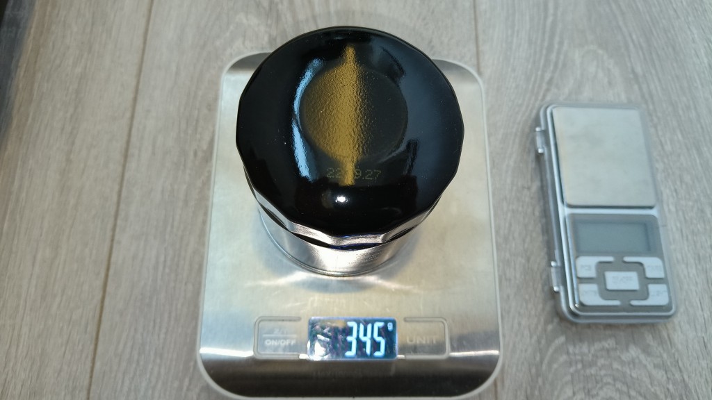

Вес фильтра 345 г
Диаметр 79,9 мм
Высота 91 мм
Уплотнение 58-64 мм
Резьба М20х1.5
Усилие открытия перепускного клапана 0,7 кг, диаметр седла 1,25 см, давление срабатывания 0,57 атм

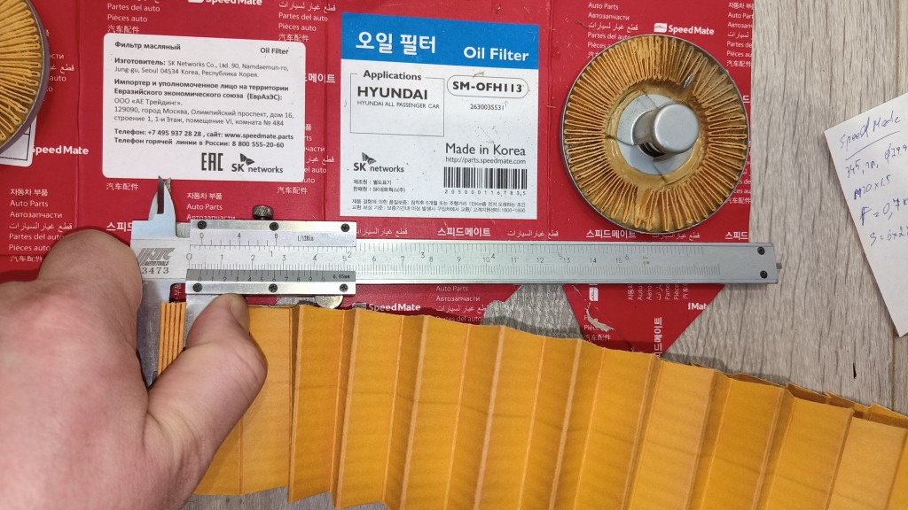

Площадь фильтрации 1152 см2, толщина бумаги 0,37 мм, вес бумаги 15,5 г, плотность 0,363 г/см3
Резьба нормальная, торец имеет мехобработку
Обратный клапан 50% силикон, сам по себе гермет на воздух, поджат на 1-2 мм в закрытом состоянии, но негермет по завальцовке, см.видео
Перепускной из пластика, давление срабатывания провальное, всего 0,57 атм
Удивительно, что такая крупная корпорация как SK может косячить постоянно десятилетиями в этих фильтрах.
Туба отличная

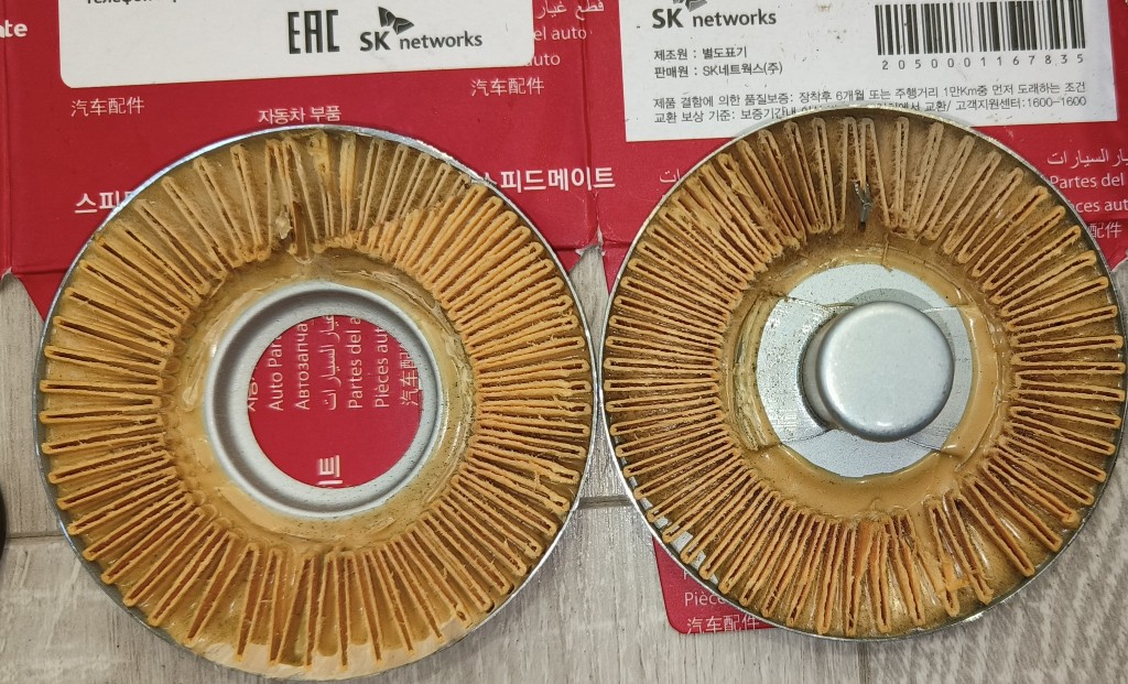

Заливка герметиком с косяками. Есть избыток герметика на фото снаружи катушки.
Есть небольшой непроклей, не критичный, но он есть. Кое-где бумага не достает до герметика.
Сама бумага толщиной чуть хуже среднего, всего 0,37 мм. Структура правильная.
Что в итоге то ?
- не гермет по завальцовке, считай обратный клапан не работает
- косяк с перепускным на 0,57 атм
- небольшой косяк с герметиком
- бумага хуже среднего немного
Ну и где хваленое качество великого SpeedMate ? Я что-то не заметил.
Тот же малоизвестный ZENTPARTS будет куда лучше
https://rutube.ru/video/private/5693fcf ... 317c58628/
Общая оценка 3
Не рекомендован

Непроклей уже во втором фильтре SM, хотя я свой пили специально обращал внимание на это та мыбло норм. Может он в понедельник сделан? Или в Субботу утром? Полагаю даже несмотря на эти косяки будет чсе норм и даже фильтровать будет, хотя это косяк конечно.
ну и на кой ляд этот фильтр нужен? :facepalm
за такой прайс можно японский майкро или вик взять, а если добавить то оригинал Субару от ТокиоРоки там вообще топ в этом размере.
