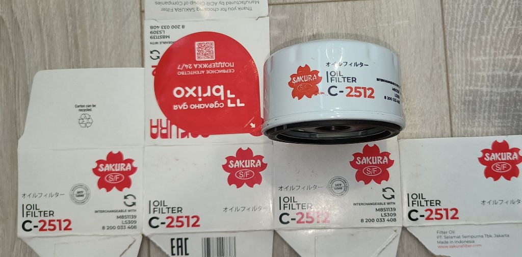

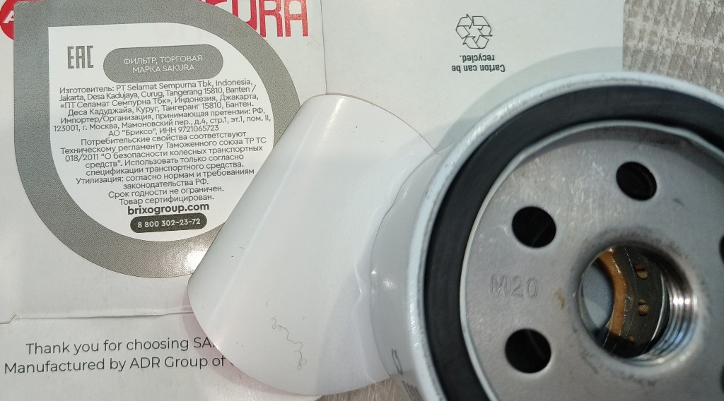

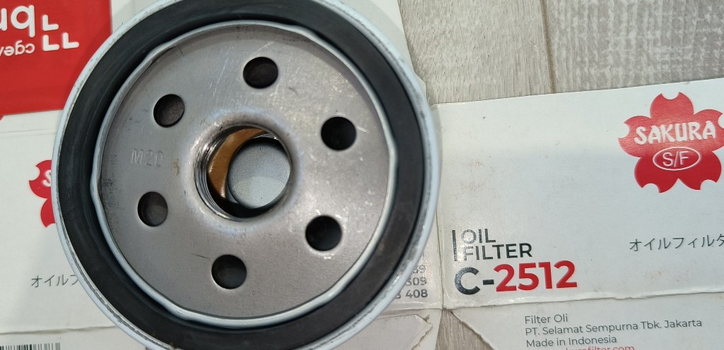

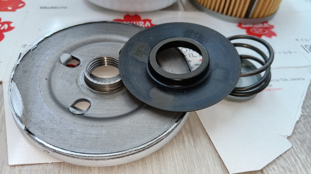

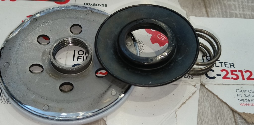

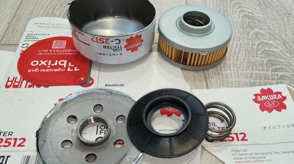

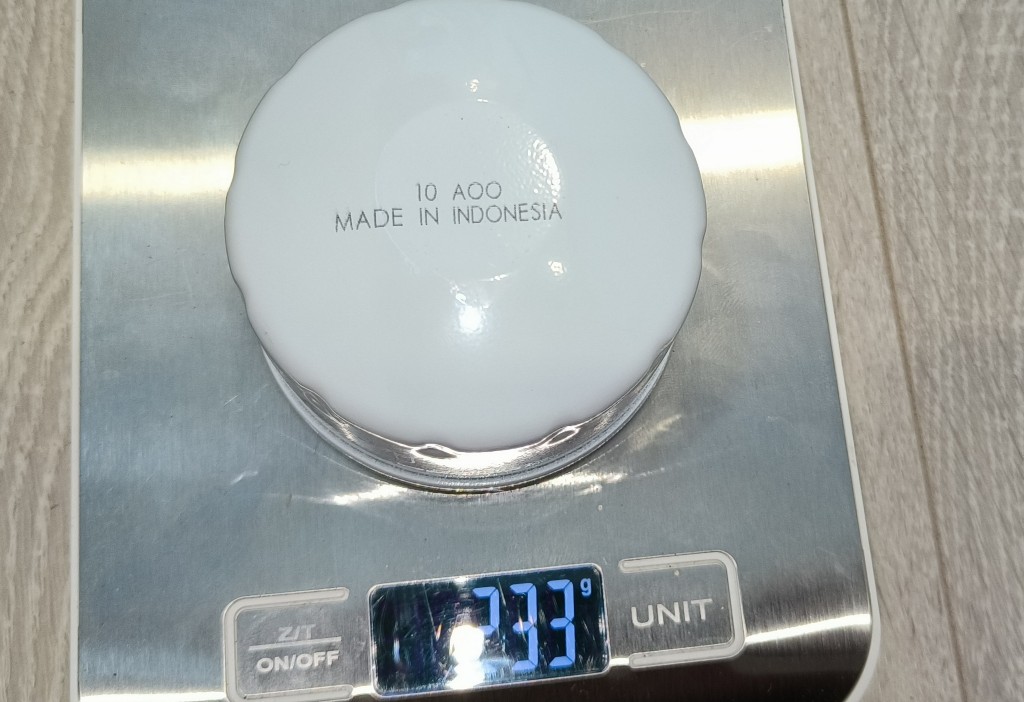

Распил масляного фильтра SAKURA C-2512
Цена 358 руб
Фото в архиве без пережатия https://disk.yandex.ru/d/ft-zoAj9HwqRJQ
Вес фильтра 233 грамма
Диаметр фильтра 76,1 мм
Высота 49 мм
Уплотнение 62-72 мм
Резьба М20х1.5
Усилие открытия перепускного клапана 1,5 кг, диаметр клапана 1,0 см, давление срабатывания 1,91 атм

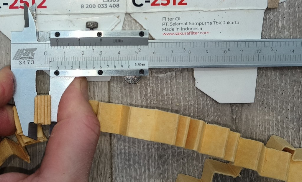

Площадь фильтрации 236 см2, толщина бумаги 0,61 мм, вес 5 грамм, плотность 0,347 г/см3

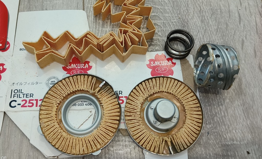

Резьба хорошая, заусенцы минимальны.
Обратный клапан в -20С не дубеет, назовем этот состав имеющим 50% силикона.
Отлично поджат катушкой в закрытом состоянии, герметичность должна быть на высоте.
Есть пространство для открытия клапана
Перепускной клапан из металла, герметичность по конусу.
Давление срабатывания 1,91 атм отличное учитывая толстую бумагу и маленькую площадь.
Заливка герметиком отличная, слой везде равномерный и толстый, непроклея и соплей нет.
Центральная туба обычная, заусенцев нет.
Бумага очень понравилась толщиной и структурой. На ней тут явно не экономили.
Складки частые и глубокие. Пытались выжать площадь побольше, но все испортила высота катушки и соотв. бумаги, штора высотой всего 1,6 см.
Фильтр очень напоминает Totachi TC1001 Масляные фильтры Totachi (Пост Gubkin #102920)
Все параметры идентичны, силиконы все дела, толстый материал, но очень маленькая площадь фильтрации.
Ну вот не знаю, понравился фильтр и все сделано в нем прилично.
Площадь фильтрации! Вот только с этим проблемы!
Общая оценка 5-
Рекомендован к покупке!
Другие аналоги в таблице Аналоги масляных фильтров MANN W75/3 и W7003 (М20х1.5, h=50-65 мм, Ø = 76 мм). Дастер, Сандеро.
Спасибо бессменному спонсору распила GReY

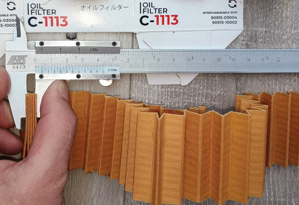

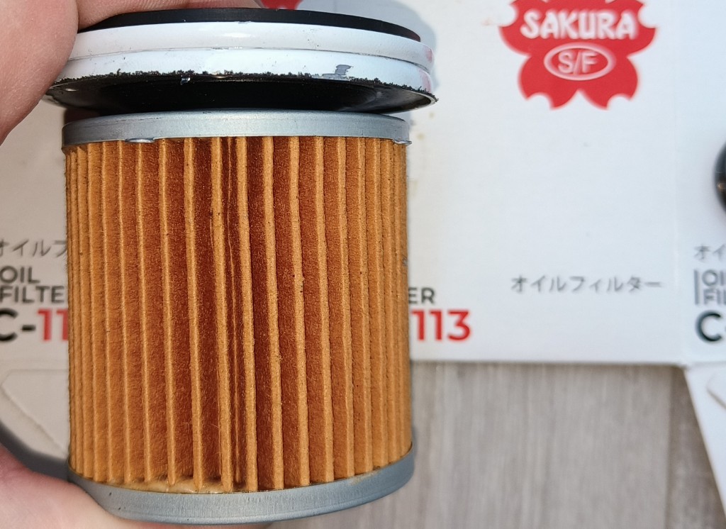

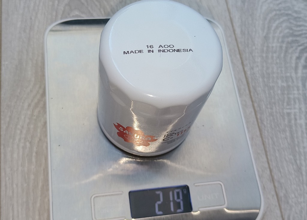

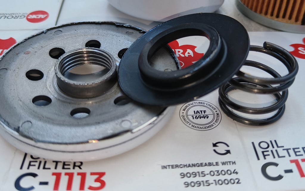

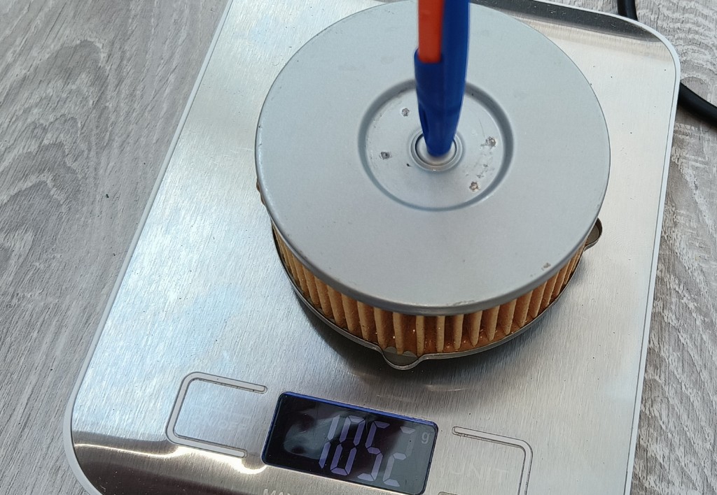

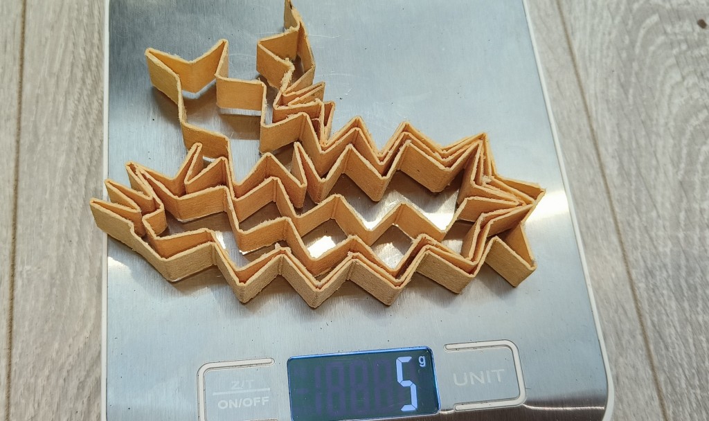

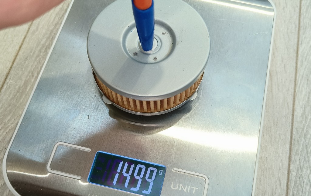

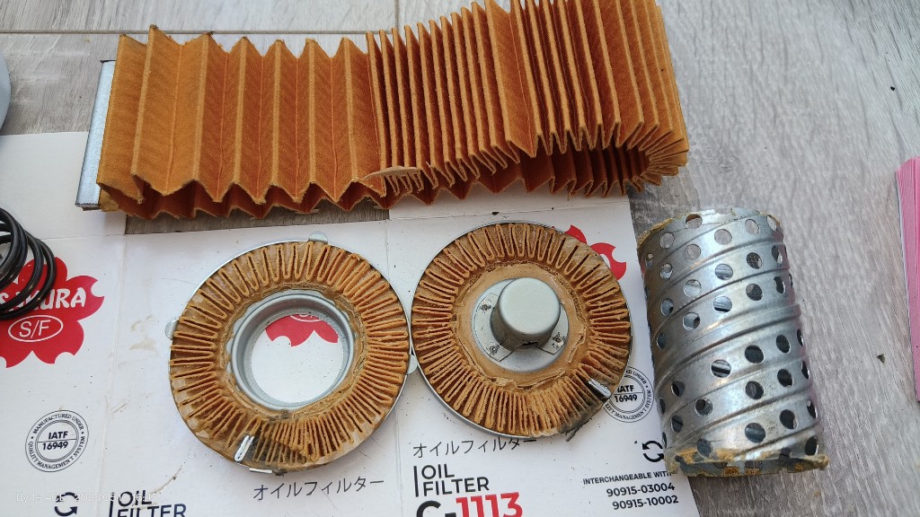

Распил масляного фильтра SAKURA C-1113
Цена 356 руб
Фото в архиве без пережатия https://disk.yandex.ru/d/lUpKcwPPvzxWzQ
Вес фильтра 219 грамм
Диаметр 68 мм
Высота 86 мм
Резьба 3/4"
Уплотнение 55-63 мм
Усилие открытия перепускного клапана 1,4 кг, диаметр седла 0,9 см, давление срабатывания 2,2 атм
Площадь фильтрации 572 см2, вес бумаги 8 грамм, толщина 0,40 мм, плотность 0,350 г/см3.
Резьба на фильтре выполнена хорошо, заусенцы удалены
Обратный клапан сделан из дубеющей на морозе резины, но не пластик прям.
Клапан почти не поджат катушкой в закрытом состоянии, возможна негерметичность.
Перепускной клапан из металла. Сидит в седле под конус и визуально все отлично по герметичности. Давление срабатывания так же радует.
Центральная туба имеет доп.обработку в виде проката ленты на внутренней стороне и как бы следы травления.
Герметик нанесен отлично, очень толстый слой и поэтому снаружи есть небольшие капли в зародыше.
Бумага понравилась визуально и таксильно. Лучше большинства фильтров. Где-то на уровне топов.
Общая оценка 5-
Минус за непонятную герметичность обратного клапана и не силикон. Все одну деталь бы эту поменять и тогда...
Другие аналоги фильтра Аналоги масляных фильтров MANN W68/3 до W610/9 (3/4", h=75-90 мм, Ø = 66 мм). Аналоги C-110/113
Спасибо за фильтр GReY
Сообщения: 5150

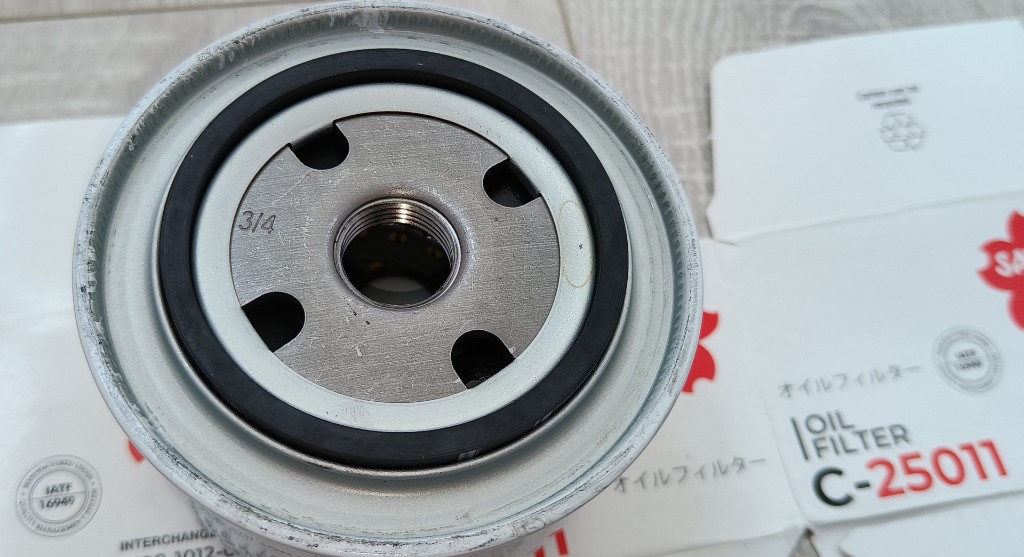

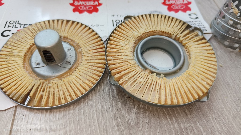

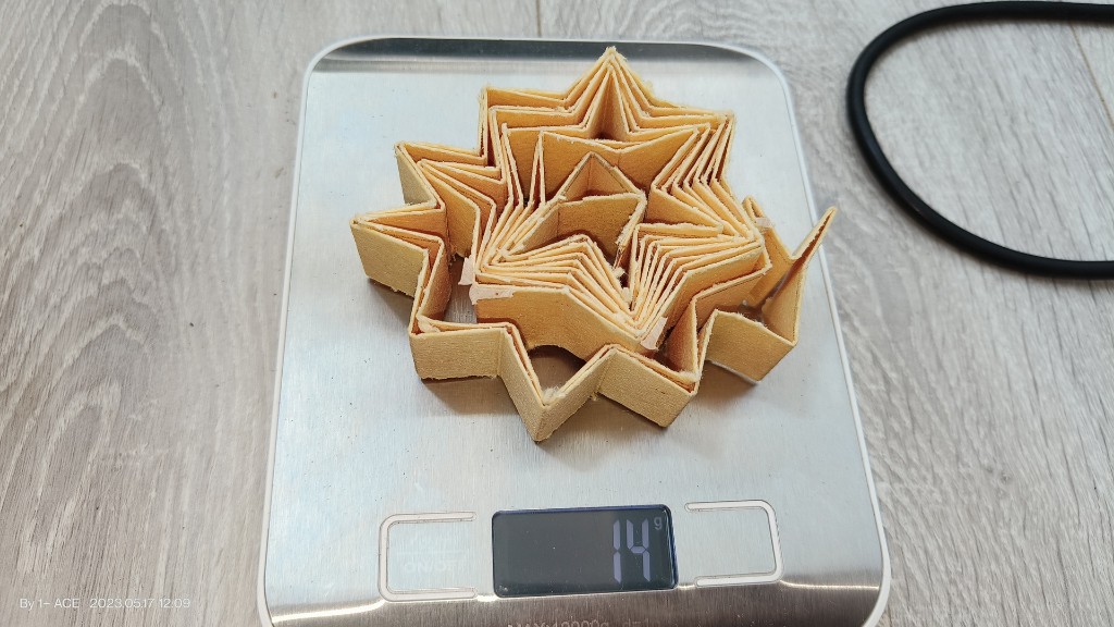

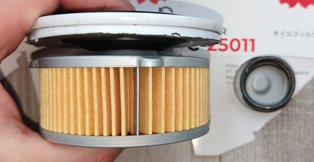

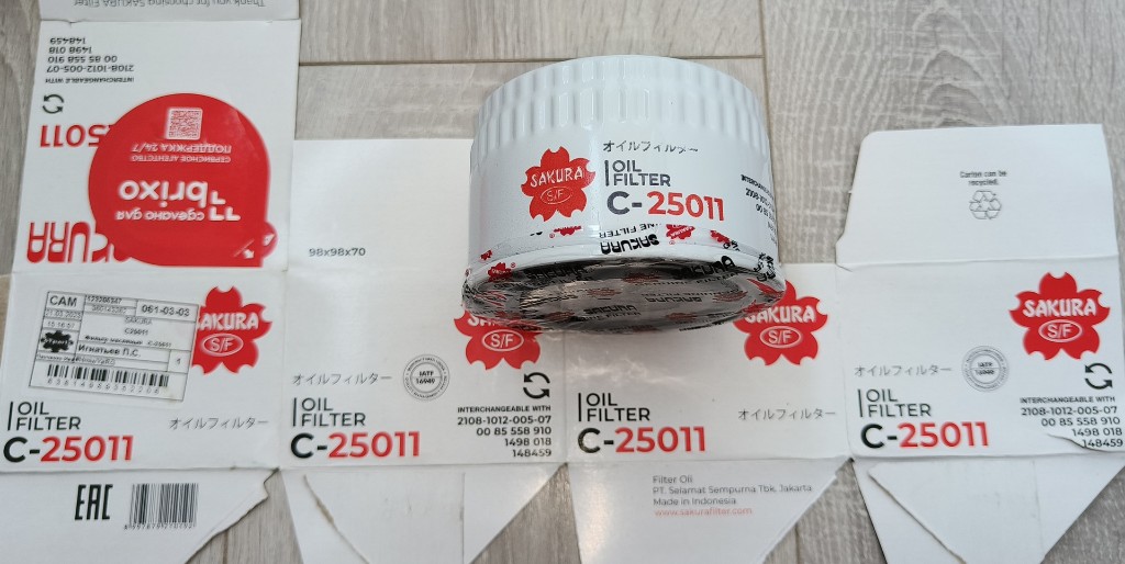

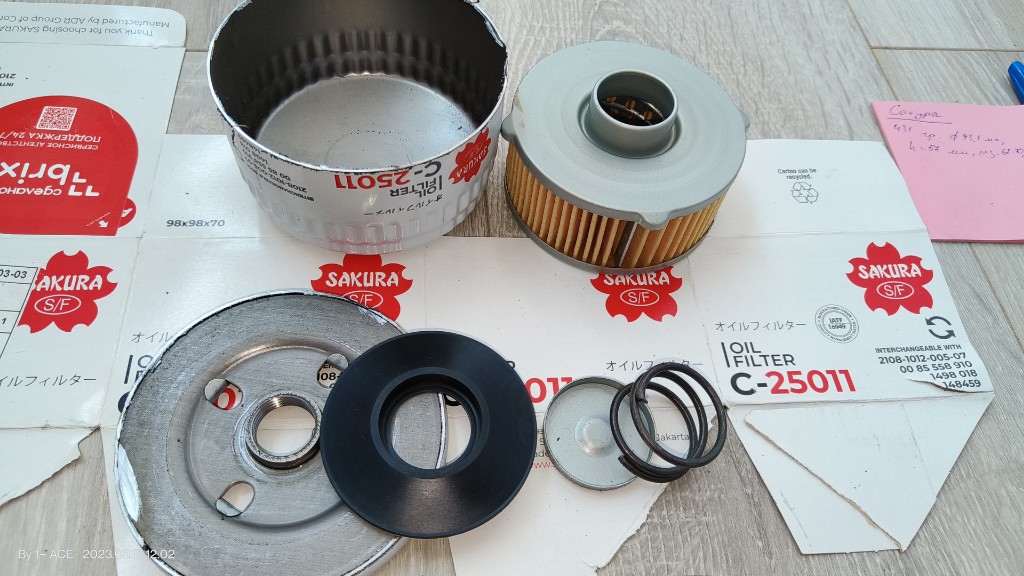

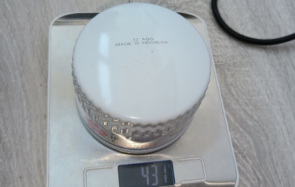

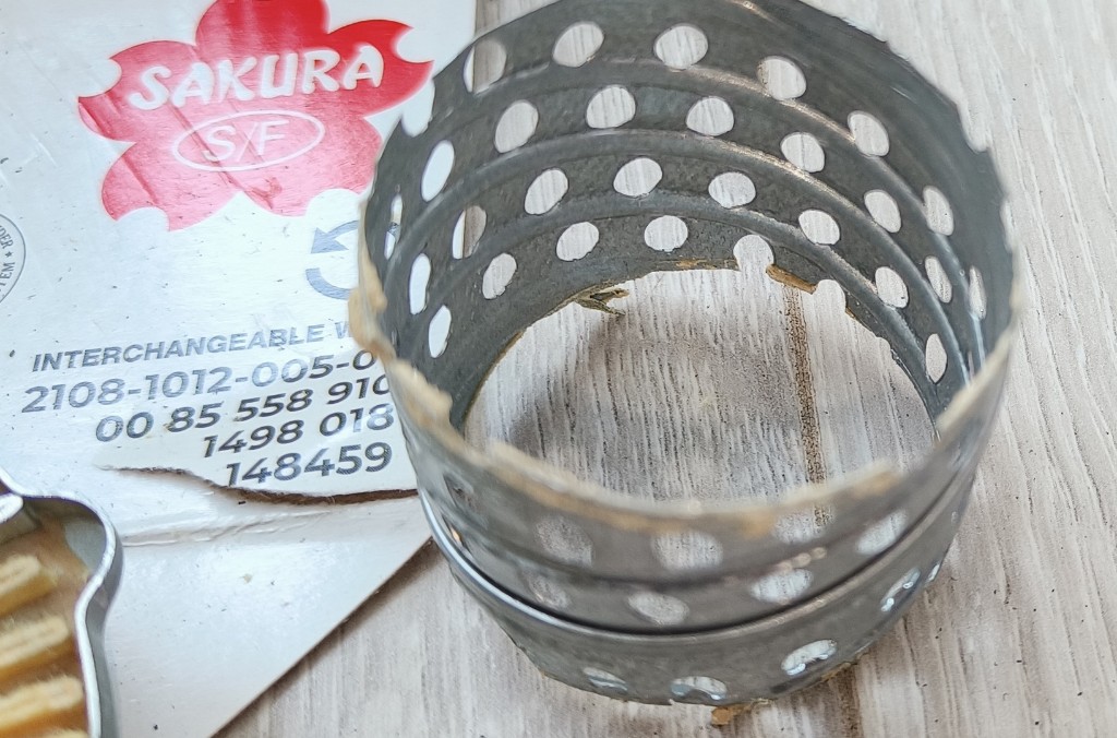

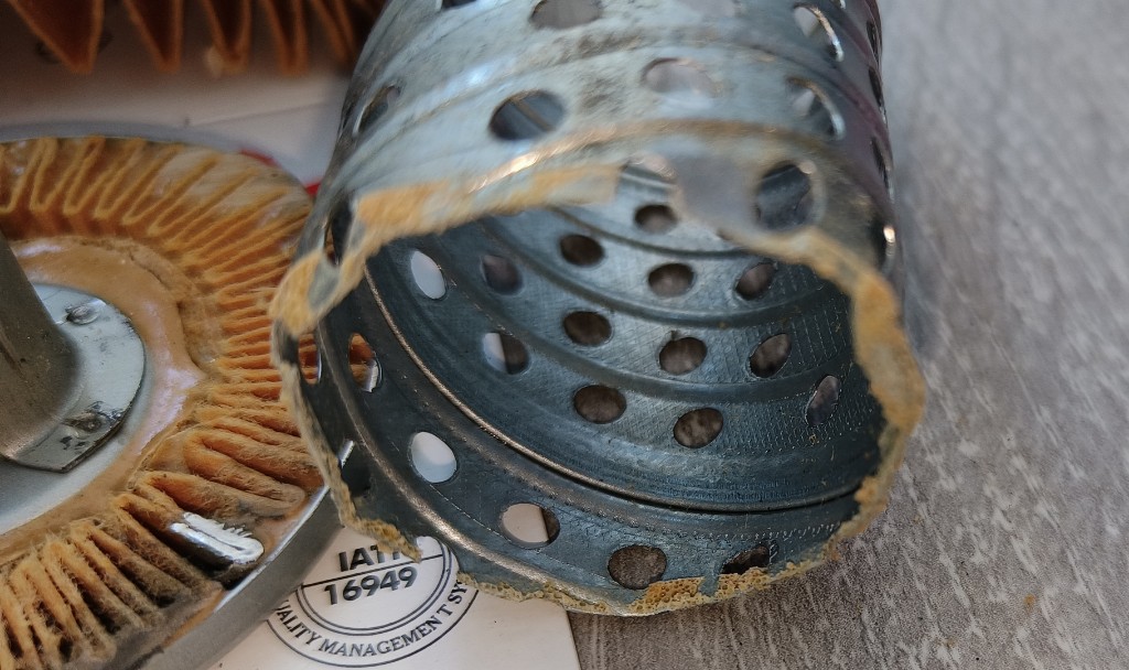

Распил масляного фильтра SAKURA C-25011
Цена 364 руб
Применимость - ВАЗ
Фото без пережатия https://disk.yandex.ru/d/p383V4x7bXoCgg
Вес фильтра 431 грамм
Диаметр 93,1 мм
Высота 67 мм
Резьба 3/4"
Уплотнение 62-70 мм
Усилие открытия перепускного клапана 1,0 кг, диаметр седла 1,2 см, давление срабатывания 0,88 атм

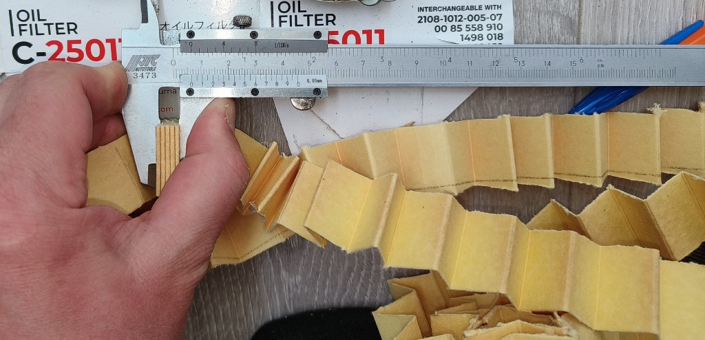

Площадь фильтрации 659 см2, толщина материала 0,63 мм, вес бумаги 14 грамм, плотность 0,337 г/см3
Резьба выполнена отлично, профиль чистый, торец не имеет заусенцев.
Обратный клапан из немного дубеющей на морозе резины, назовем для простоты материал как 50% силикон.
Поджат катушкой в закрытом состоянии с небольшим преднатягом. Подробнее об узле в видео.
Туба нормальная, средняя так скажем. Как будто подвергалась травлению.
Опасных элементов на ней не обнаружено
Заливка герметиком хорошая, излишек больших или непроклея нет.
Равномерный толстый слой
герметик эластичный

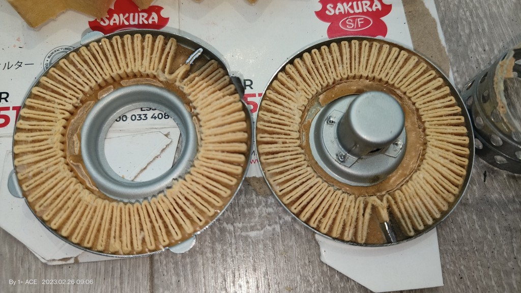

Шторы очень глубокие, складки частые и равномерные
Но из-за невысокой катушки с площадью фильтрации рекорд не получился.
Площадь 659 см2
Бумага немного впечатлила, очень толстый плотный картон.
Пока в среии распилов на ВАЗ это самая толстая бумага 0,63 мм (хотя пилить еще довольно много фильтров)
Вес бумаги тоже приличный 14 грамм
Плиссировка только в бумаге не обнаружена, что странно.
Может задумка такая, раз катушка низкая и бумага толстая.
Общая оценка 5-
Фильтр на уровне LYNX LC-1030 и BIG Filter GB-102M. Где-то ближе к линкс и чуть похуже БИГа на мое дилетанское мнение. Возможно кому важна только толщина бумаги, а остальное не особо, выберет именно этот фильтр! Посмотром в китайском МАЛЕ какая будет бумага.

Данный пост является адаптацией на запись в моём БЖ на Drive2, поэтому может местами выглядеть странно :)
 Так получилось, что при покупке Sakura С-19390 хитрозадый Озон предложил в списке и Sakura С-1936 по цене чуть ниже и я по ошибке заказал оный. Но вот понял это, когда уже распилил, так что о возврате речи быть не могло. Так что пару слов и об этом чуде.
 Фильтр Sakura С-1936 — это аналог от Форд/Ягуар/Мазда etc с резьбой 3/4"-16UNF. По внешнему виду обычный, максимально стандартный фильтр. Производство Индонезия, что также указано на крышке, линия производства (?) 12 AOO. Но вот распил принёс некоторые интересности.
 Распиленный фильтр. Полный комплект. Ничего не замечаете? Я тоже не замечаю. Не замечаю привычный уже всем противодренажный, он же обратный клапан, вместо него маленькое резиновое колечко. Я даже станок распильный весь вокруг обыскал — ну нет его! На фотоотзывах его тоже нет. Да и на фото товара стало понятно, что отсутствует…
 Офигеть какое снижение стоимости производства получается? Не, если фильтр закручивается снизу и на ДВС всегда смотрит корпусом вниз, то этот вариант имеет право на жизнь. Но разве ж это жизнь?
 Колечко из чёрной резины служит простым уплотнением между фильтрующим элементом и верхней крышкой с резьбой. Прижимается посредством пружины колбы.
 Верхняя опорная крышка увесистая, прикрыта с фирменным принтом (у С-19390 была просто плёнка, вот и отличия линий, возможно). Резьба чёткая, с более заметной центральной канавкой, чем у С-19390. Отверстия антидренажного клапана просто дренажные максимально ровные, имеют небольшое расширение (гладкие края). Уплотнительное кольцо чёрного цвета, плотное, по запаху резиновое, имеет по периметру расширения от скольжения. Стоит плотно, но при желании вынимается без серьёзных усилий. Абсолютно идентично С-19390 за исключением минимальных отличий.
Бумага и вообще фильтрующий элемент. Вот тут какие-то сомнения настигли. Бумага как будто чуть тоньше, чем в предыдущем варианте, режется тем же ножом легче, уложена ЧУТЬ хуже. Почти везде плотно, а вот в районе перемычки (которая сделана точно также прессованным металлом, что исключает растрёпывание) — сильно реже. При этом герметика, видимо, налили побольше, поэтому внутреннюю втулку выдернул с существенно бОльшим усилием
 Внутренняя втулка стандартная — скрученный перфорированный лист металла, но уже около 37 мм. Поэтому вновь встал вопрос с фильтрующей площадью. Итак… Ширина бумаги (без учёта крепления и герметика) 5.5 см, длина — 154 см, итого 847 см². Вот блин смешно то, что длина бумаги за счёт более плотной компоновки больше, чем у "увеличенного" С-19390 (154 против 140), а вот из-за высоты (5.5 против 7) общая лощадь ниже на целых 130+ см²! Как по мне, это результат "очень не очень".
ИТОГ
 Стал бы я себе такой фильтр ставить? Даже если бы резьба подходила, хрена-с-два! Низкая площадь фильтрации, отсутствие противодренажного клапана (даже если он и "не нужен" при некоторых вариантах установки) — это прямо вызвало неприязнь. Вроде сделан отлично, линии производственные работают на отлично, но, видимо, маркетолухи опять постарались! Итоговая субъективная оценка — 3 балла. Как-то не то пальто ©
