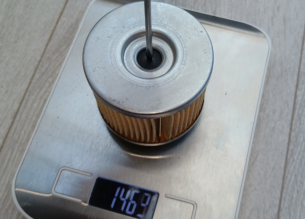

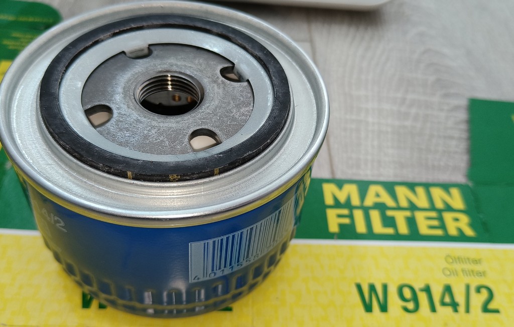

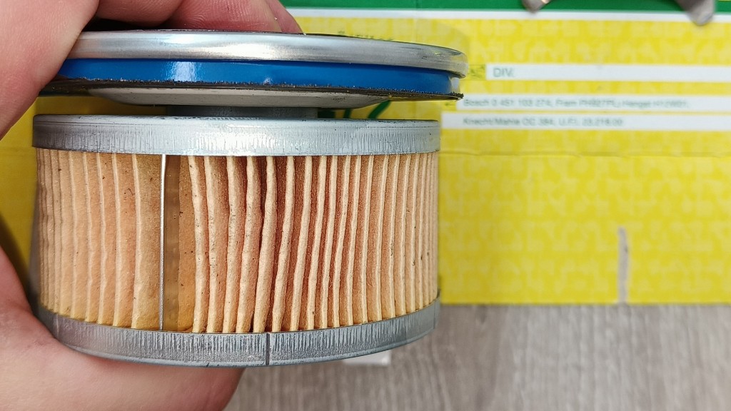

#130

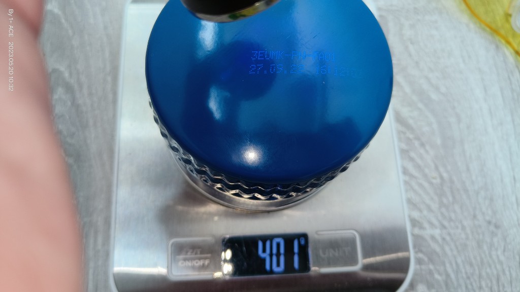

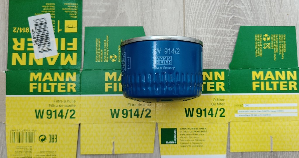

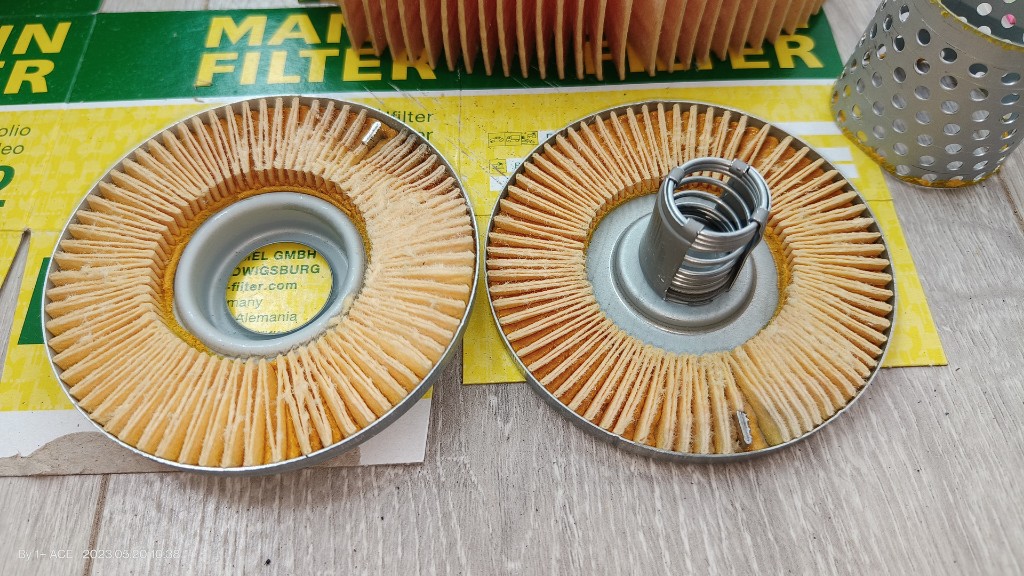

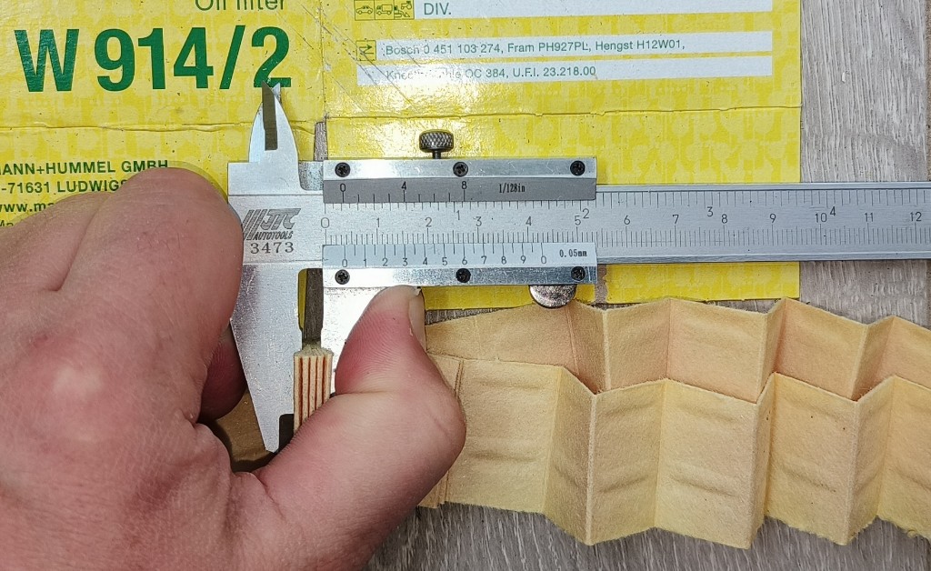

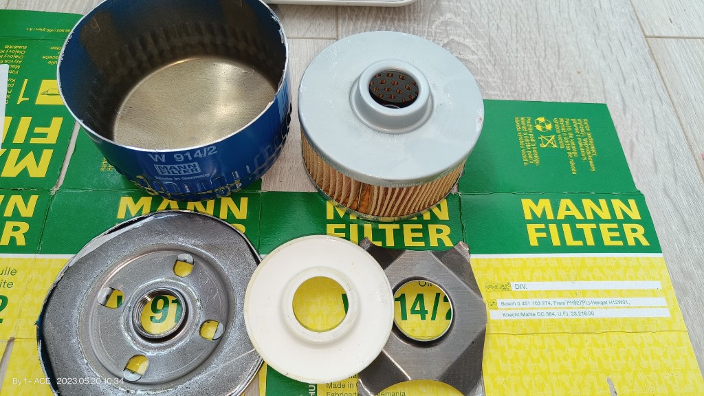

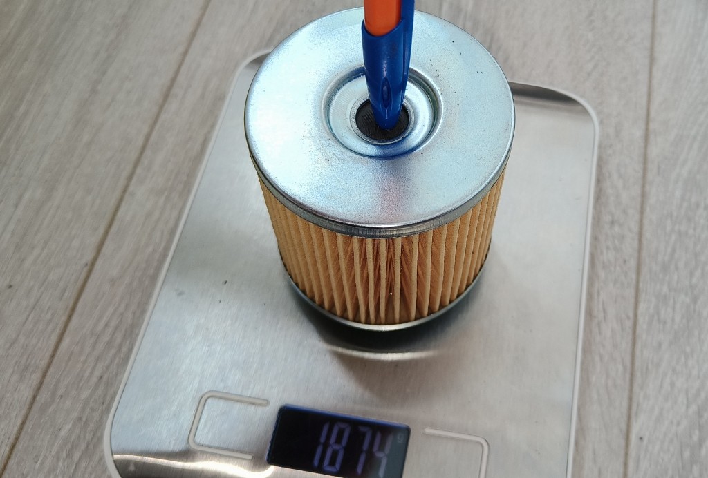

Распил масляного фильтра MANN W914/2 (Germany)
Цена 546 руб
Применимость - ВАЗ
Фото без пережатия https://disk.yandex.ru/d/8hpoNqJV1Po4Jg
Вес фильтра 401 грамм
Диаметр 93,1 мм
Высота 70 мм
Уплотнение 61-70 мм
Резьба 3/4"
Усилие открытия перепускного клапана 1,7 кг, диаметр седла 1,35 см, давление срабатывания 1,19 атм
Площадь фильтрации 868 см2, толщина материала 0,36 мм, вес 10 грамм, плотность 0,32 г/см3
Наверное смысла повторно описывать нет
Фильтр - копия BOSCH 0 451 103 274 (MANN-Germany)
Масляные фильтры - Bosch (Пост Gubkin #106614)
Читайте там описание если надо :)
Но сделанный на другом заводе видимо. Т.к. есть минимальные отличия
- давление перепуска. Другая чуть пружина смтоит
- клепки другие на центральной тубе
Фильтр сделан так же идеально
Придраться не к чему.
Единственное, что бумаги маловато по толщине и по весу.
МАНН видимо ВАЗ не особо жалуют и решили ставить эконом бумагу.
Двигатели не технологичные поэтому и так сойдет
Общая оценка 5-
Рекомендован к покупке.
Но есть экономия на бумаге. Она тонкая!
Проще взять БОШ, тоже самое намного дешевле! Даже давление перепуска в БОШ лучше :)
Не ТОП. Даже Ween 140-1100 лучше :)
Тот редкий случай когда МАНН не впечатлил.
Эконом-изделие как МАНН 610/3 (там тоже бумага эконом в сравнении даже с тем же 610/6)
Максим Л.

Сообщение Максим Л. »
Gubkin писал(а): ↑20 май 2023, 09:55 Придраться не к чему.

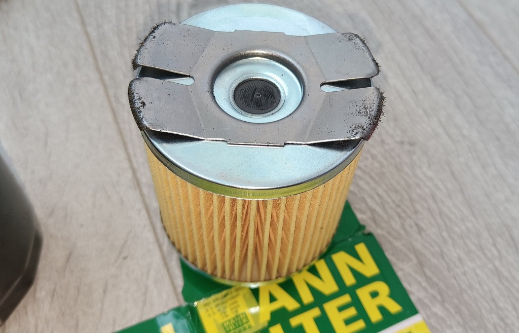

ещё как есть,тонкая бумага, складка без объёма,схлопывается и склеивается под напором масла, отчего фильтрация идёт с большим сопротивлением и часто будет открываться перепускной. Именно на этих Манн я два раза забивал гидрики. Тот же MECAFILTER хоть и имеет 0.8 открытие перепускного но бумага и тем более объём складки там как в учебнике,и перепускной там будет реже срабатывать чем у этого Манн Изображение
Масляные фильтры - Mann
#132
Максим Л., и какой фильтр в итоге ты выбрал чтоб не забивал гидрики ? )
Максим Л.
Сообщения: 153
Откуда: Таганрог
Имя: Максим
Авто: Приора
Масло: Лукойл Люкс 10w40
#133
Gubkin писал(а): ↑20 май 2023, 10:43 какой фильтр в итоге ты выбрал
ween, использовал,пока на косяк катушки не попался, может конечно ничего опасного (чешуйка облоя в отверстии тубы) а может и полететь в мотор,bosch (я давно приметил что он чуть но по другому от мана сделан), MECAFILTER (правда я на отработанном измерял, между 0.8-1 получалось усилие перепускного). очень Ween нравился,но вот эта чешуйка всё испортила.А,и Салют ставил ещё.

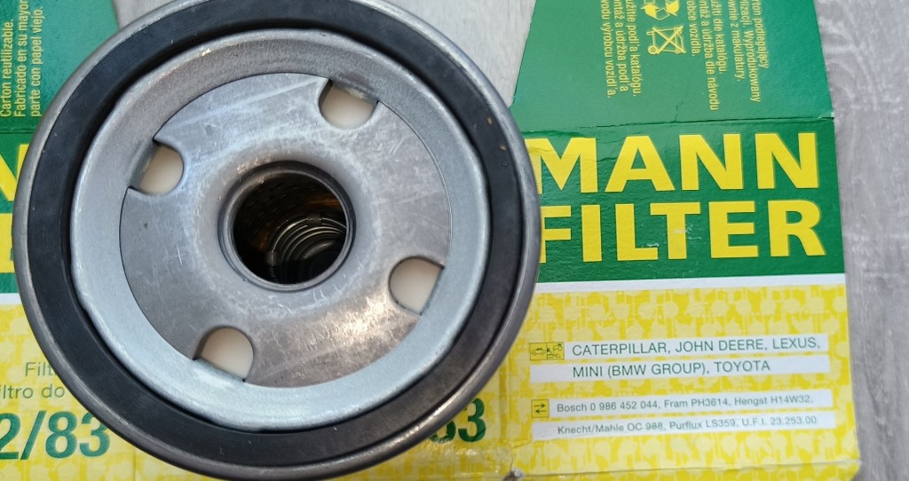

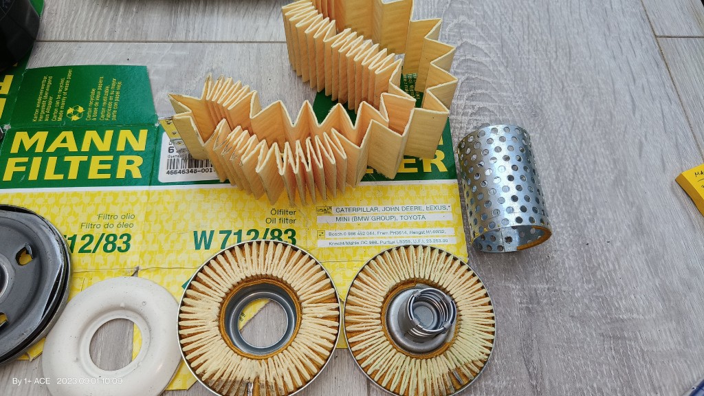

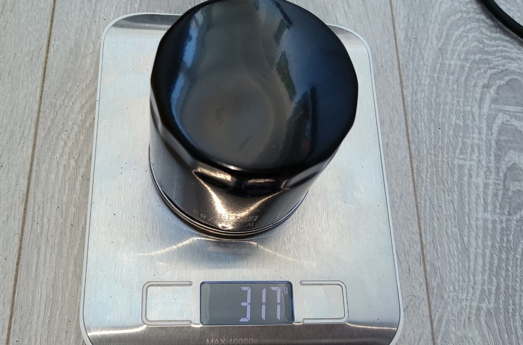

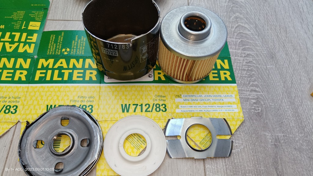

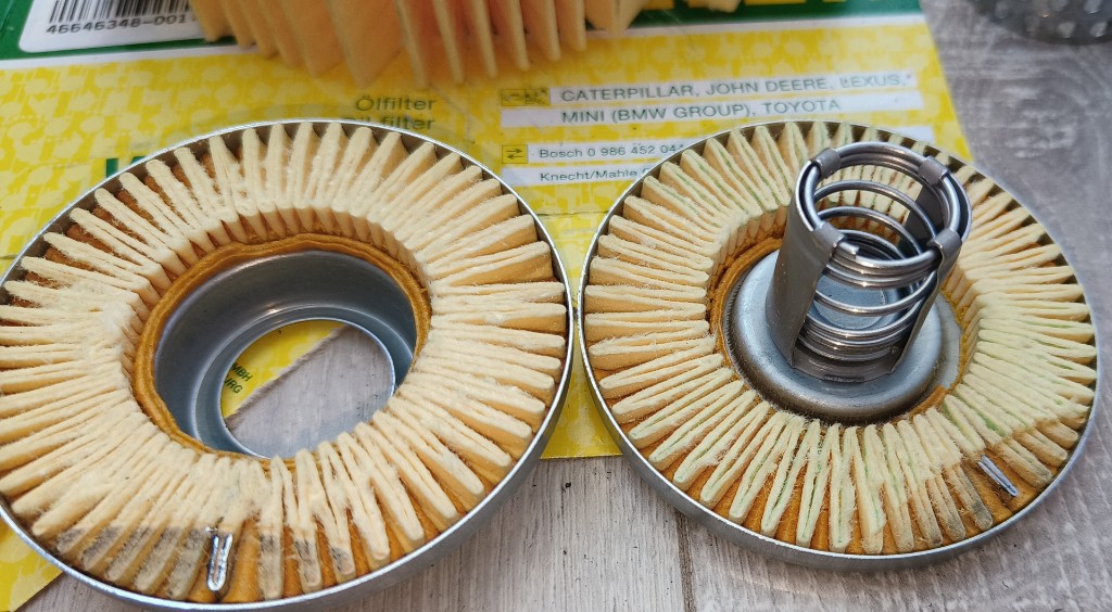

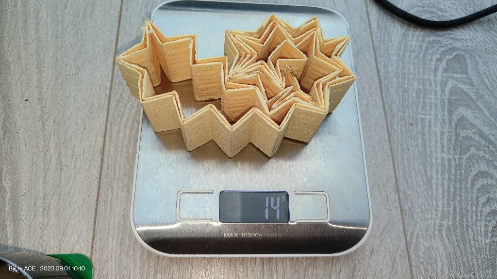

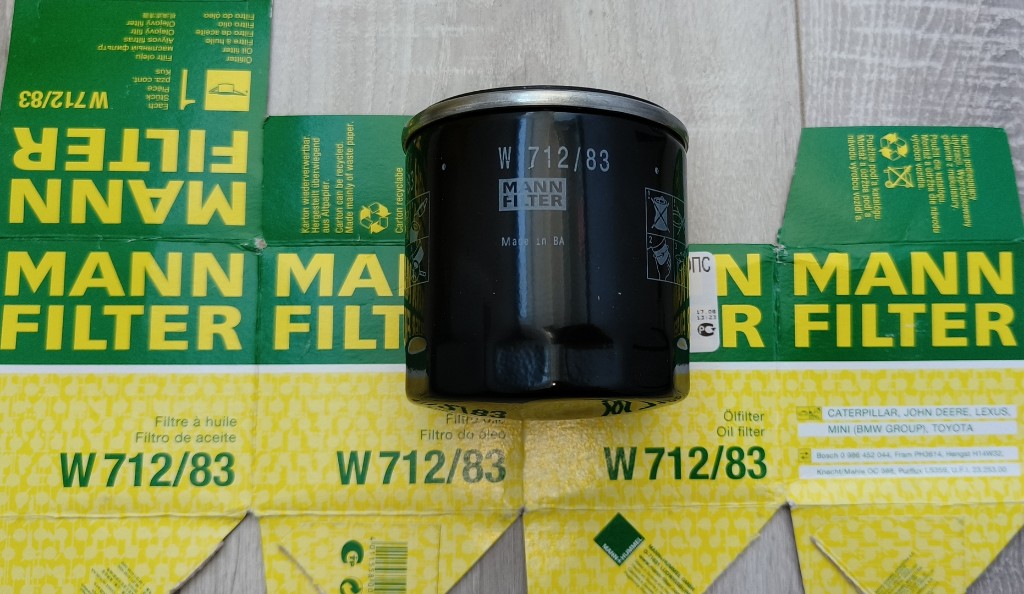

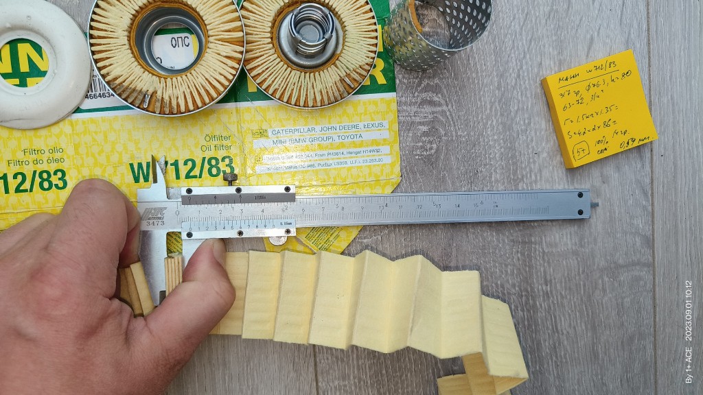

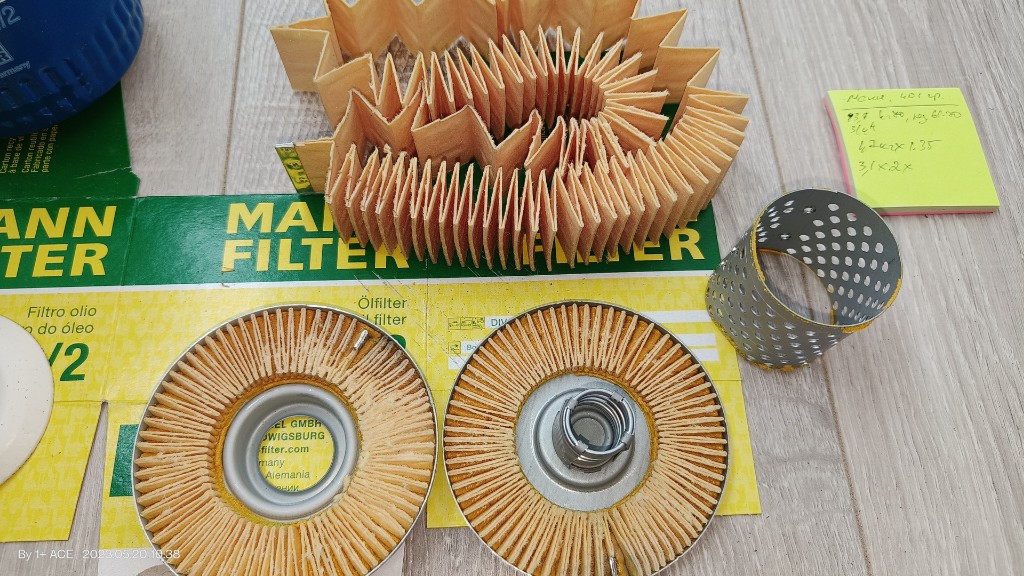

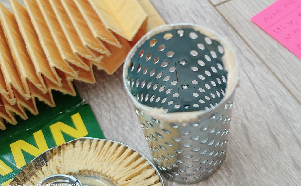

Распил масляного фильтра MANN W712/83 (Босния и Герцеговина - BA)
Цена 509 руб
Применимость - очень широкая, лучше смотрите на сайте МАНН
EXEED (CHERY) VX 2.0T SQRF4J20, VW, Lexus, TOYOTA
Вес фильтра 317 грамм
Диаметр 76,3 мм
Высота 80 мм
Уплотнение 63-72 мм
Резьба 3/4"
Усилие открытия перепускного клапана 1,5 кг, диаметр седла 1,35 см, давление срабатывания 1,05 атм (на сайте манн заявлено 1,0 атм и кто тут скажет, что я неправильно замеряю ? :) )
Площадь фильтрации 722 см2, толщина материала 0,59 мм, вес бумаги 14 грамм, плотность 0,329 г/см3
Некоторые особенности данно фильтра в отличие от немецкого:
- нету УФ батч-кода
- нет оригинального шрифта МАНН с пробелом
Что есть:
- закатка МАНН
- желтый герметик
- белый обратный силиконовый клапан
- качественная центральная туба с полыми клепками
Подробнее в видео...
Резьба на фильтре идеальная.
Обратный клапан из 100% белого силикона
Поджат катушкой порядка 2-3 мм в закрытом положении.
На вид все очень герметично должно быть.
Перепускной клапан из резины, поджат пружиной через шайбу.
Давление перепуска в 1,0 атм всё как заявлено на сайте.
Центральная туба идеальная
Заливка герметиком идеальная
Глубина штор, частота и равномерность укладки бумаги - идеально!
Бумага как картон толщиной 0,59 мм с большим весом и площадью
Ну что тут еще сказать ? Фильтр - эталон! Все идеально!
Это же МАНН детка! :)
Общая оценка 5+
Идеал! рекомендован!

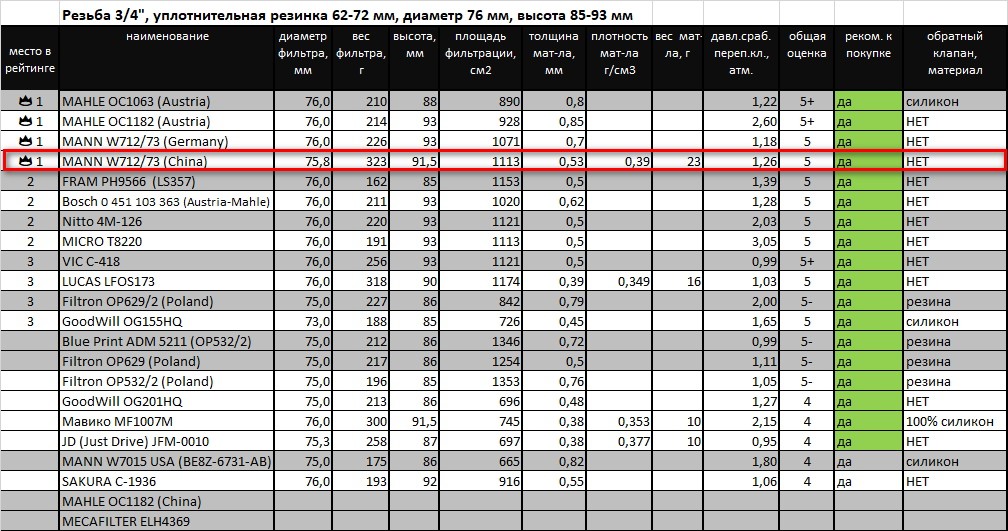

Другие аналоги в таблице Аналоги масляных фильтров MANN W712/83 и W712/95 (3/4", h=75-90 мм, Ø = 76 мм)
(таблица в процессе наполнения, пока там может быть всего пара фильтров)

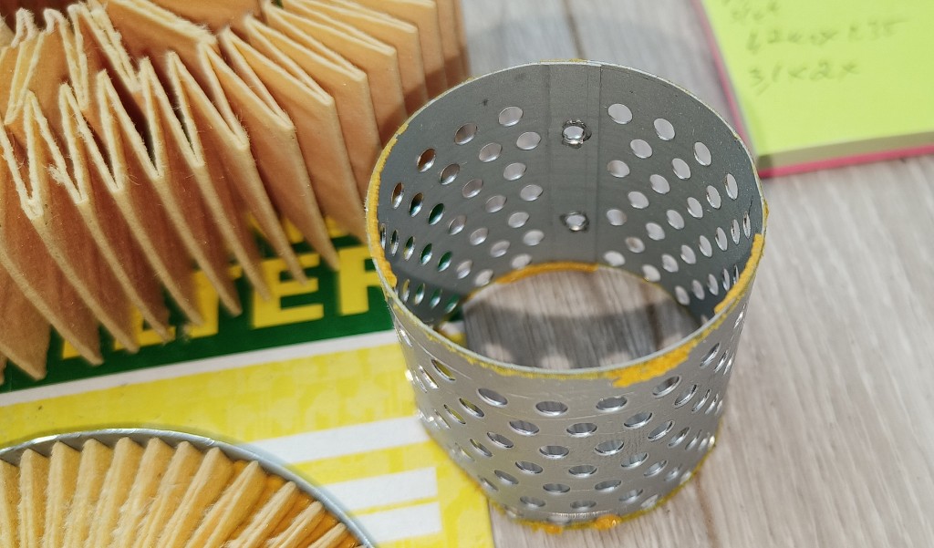

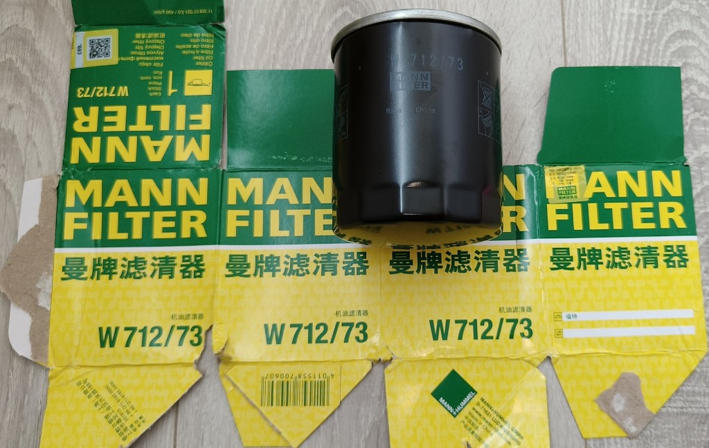

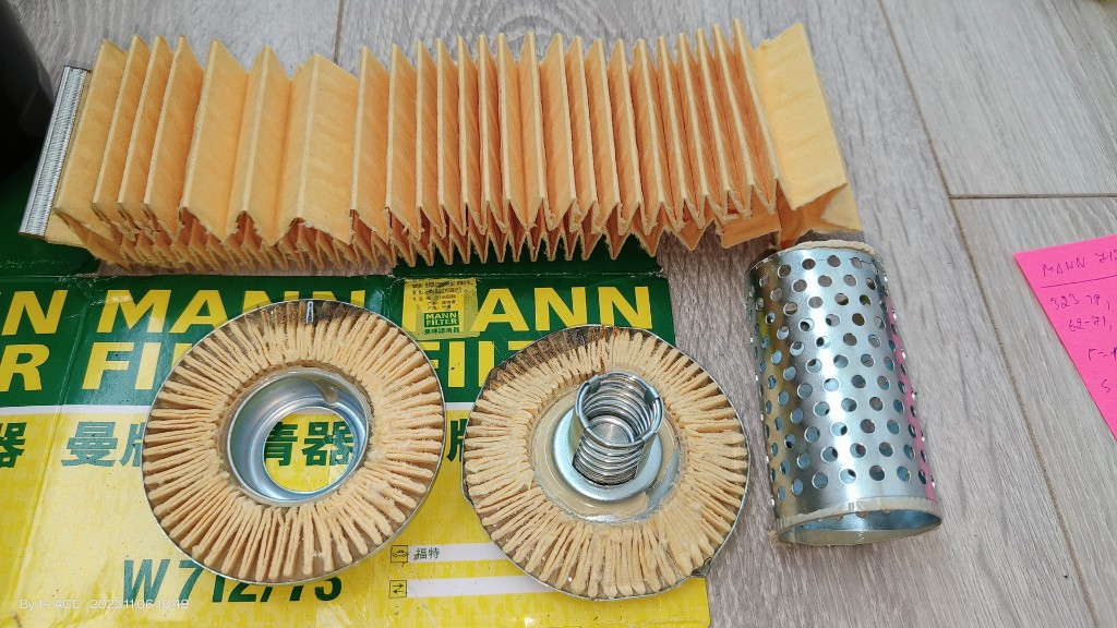

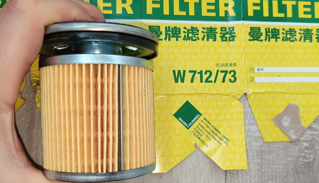

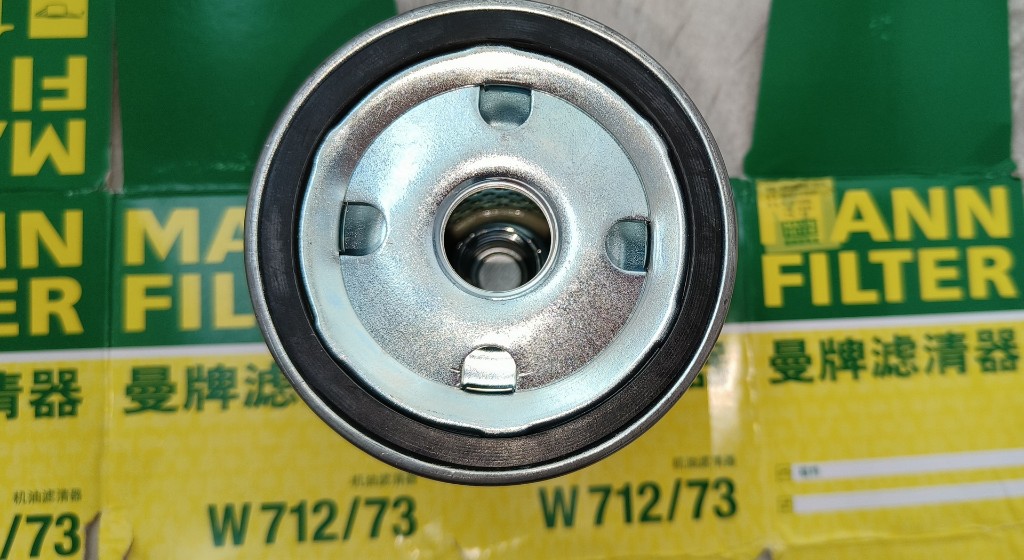

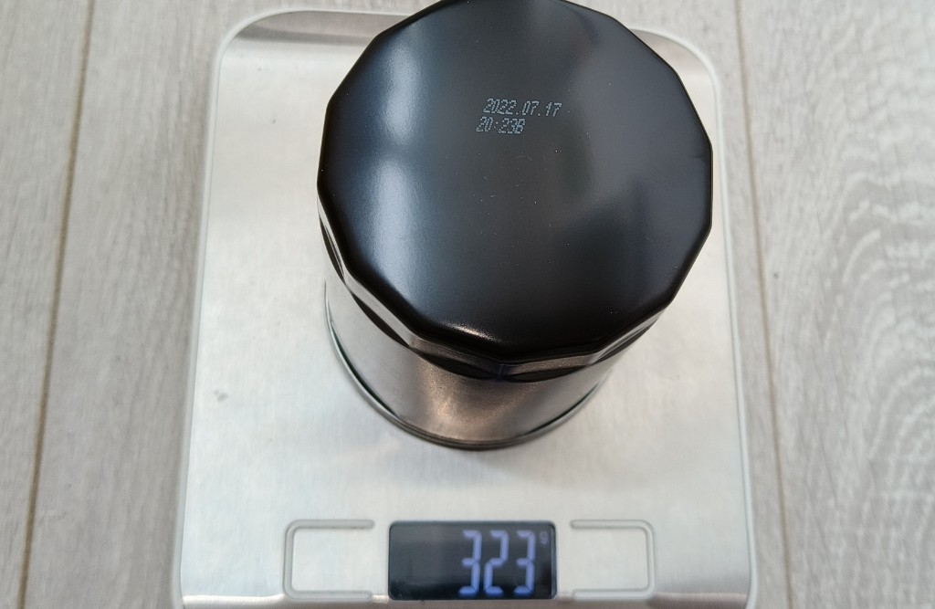

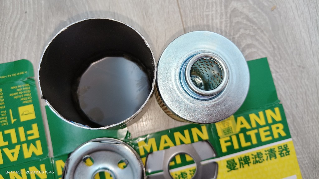

Распил масляного фильтра MANN W712/73 (China)
Цена 464 руб
Куплен на ОЗОНе https://www.ozon.ru/product/filtr-masly ... 716557003/
Применимость - FAW BESTURN X80, MAZDA 3, 6
Номер MAZDA LF10-14-3029A, LF10-14-302, LF05-14-302A, LF10-14-302A, LFY1-14-302, LF10-14-3029B
Описание на сайте https://catalog.mann-filter.com/EU/rus/ ... W%20712~73
Вес фильтра 323 грамма
Диаметр 75,8 мм
Высота 91,5 мм
Уплотнение 62-71 мм
Резьба 3/4"

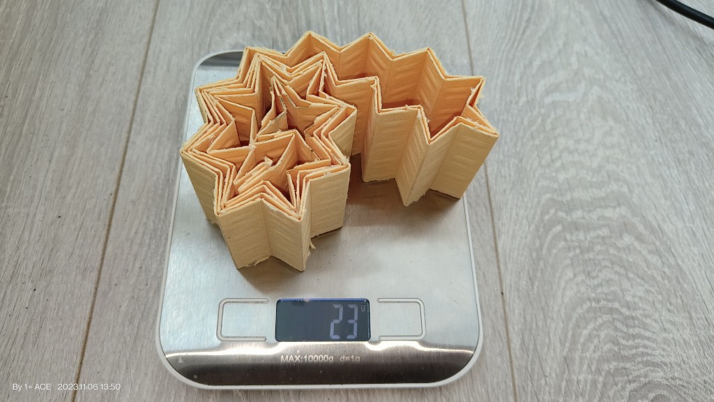

Площадь фильтрации 1113 см2, толщина бумаги 0,53 мм, вес бумаги 23 грамма, плотность 0,39 г/см3
Усилие открытия перепускного клапана 1,8 кг, диаметр седла 1,35 см, давление срабатывания
1,26 атм
Резьба - идеально и профиль и торец
Обратного клапана не предусмотрено
Между катушкой и резьбой нет уплотнительной резинки.
Перепускной клапан типичный для манн - резина поджатая пружиной через стальную шайбу.
Давление срабатывания отличное!
Центральная туба отличная, заклепки полые.
Заливка герметиком отличная, хотя как можно видеть на фото есть подтек в виде капли.
Но адгезия там такая, что это капля точно не отвалится и не полетит в двигатель.
Попробую на видео это продемонстрировать :)
Герметик типичный для китайского МАНН - стеклянный, очень твердый и хрупкий.

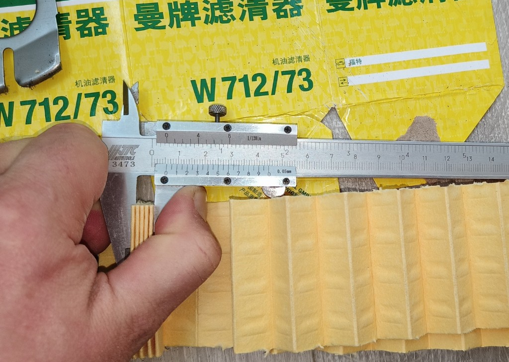

Бумага тактильно очень качественная тактильно и на разрыв, так же довольно толстая. Настоящий картон в 0,53 мм.
Фильтр немецкий уже пилился, кстати, так что можете сравнить
Масляные фильтры - Mann (Пост Gubkin #69071)
https://www.drive2.ru/l/525044566005383865/
Общая оценка 5
Другие аналоги Аналоги масляных фильтров MANN W7015 (3/4", h=85-93мм, Ø = 76мм) на двигатели Ford/Mazda
Спасибо parnishka912за фильтр
