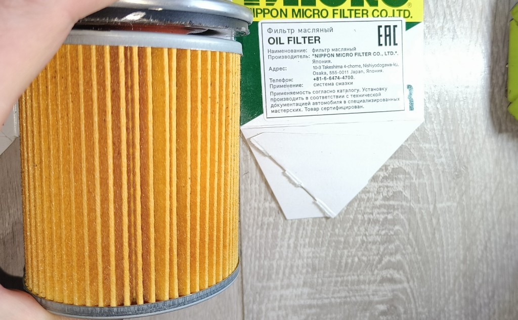

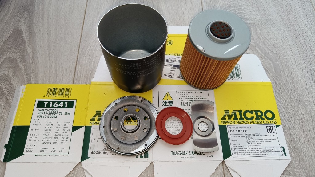

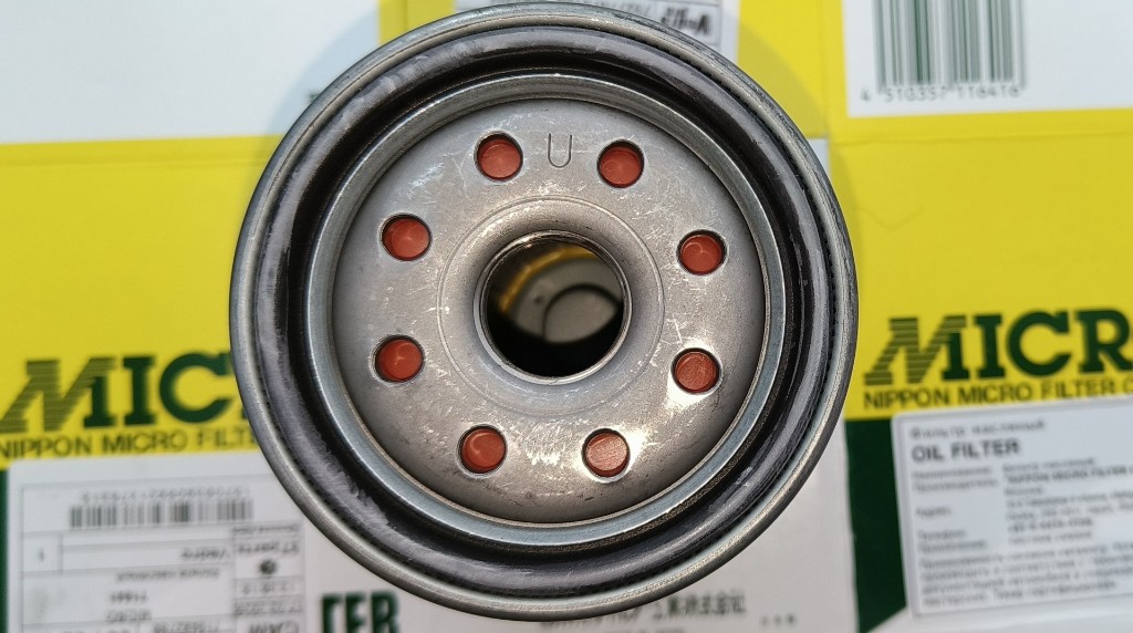

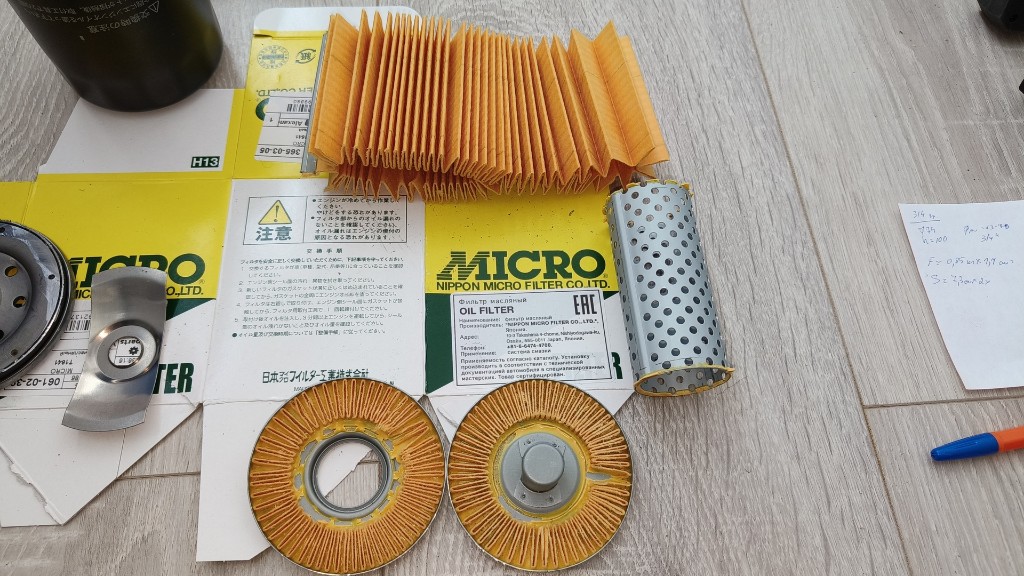

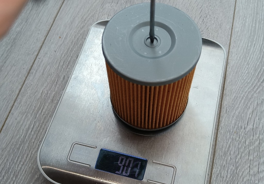

✅ Распил масляного фильтра Micro T1641
Цена 326 руб, куплен в ведро. про https://vedro.pro/search/Micro/T1641
Аналог MANN W712/83

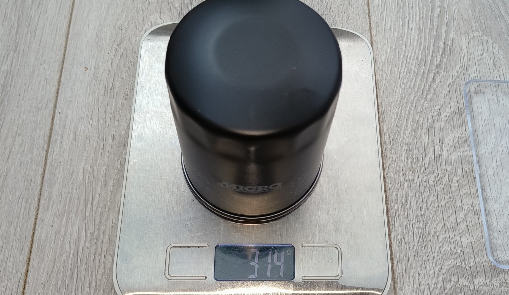

Вес 314 грамм
Диаметр 74 мм
Высота 100 мм
Уплотнение 63-70 мм
Резьба 3/4"
Усилие открытия перепускного клапана 0,85 кг, диаметр седла 1,1 см, давление срабатывания 0,89 атм

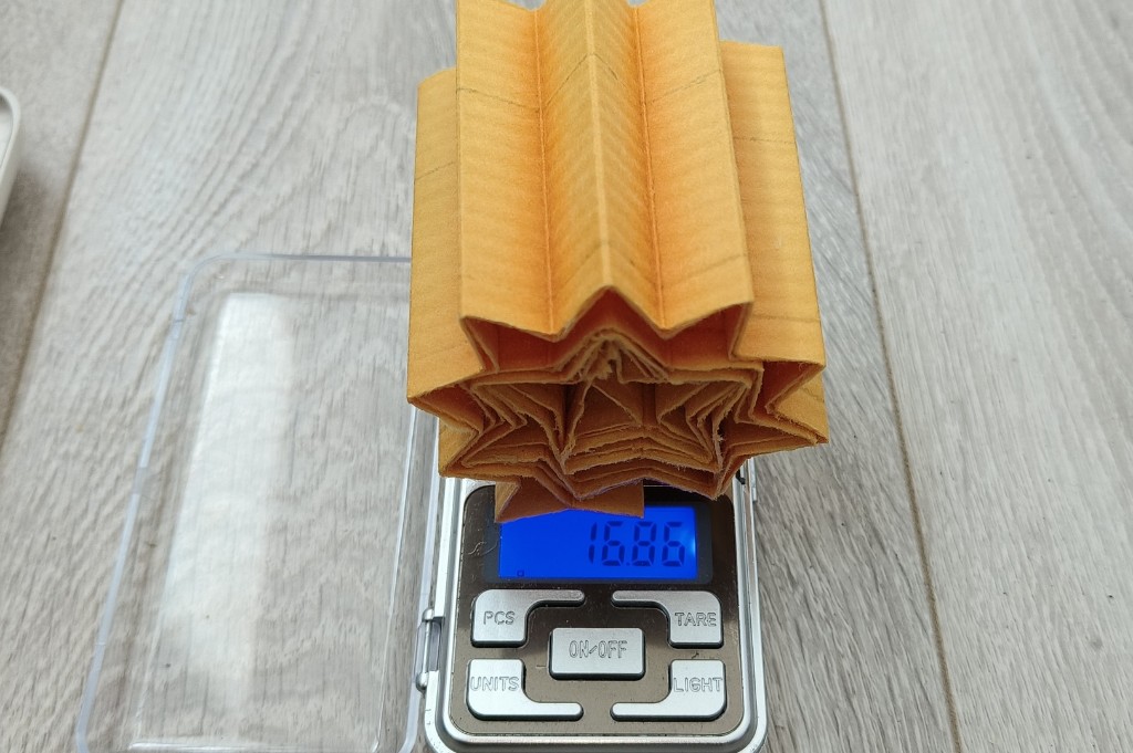

Площадь фильтрации 1241 см, толщина материала 0,39 мм, вес бумаги 16,8 г

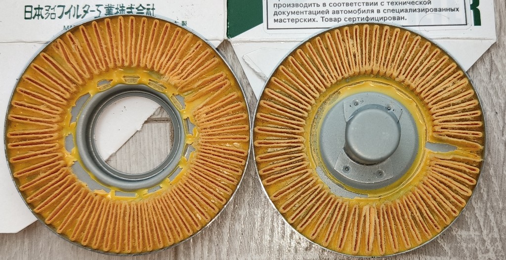

Резьба отличная, торец зашлифован

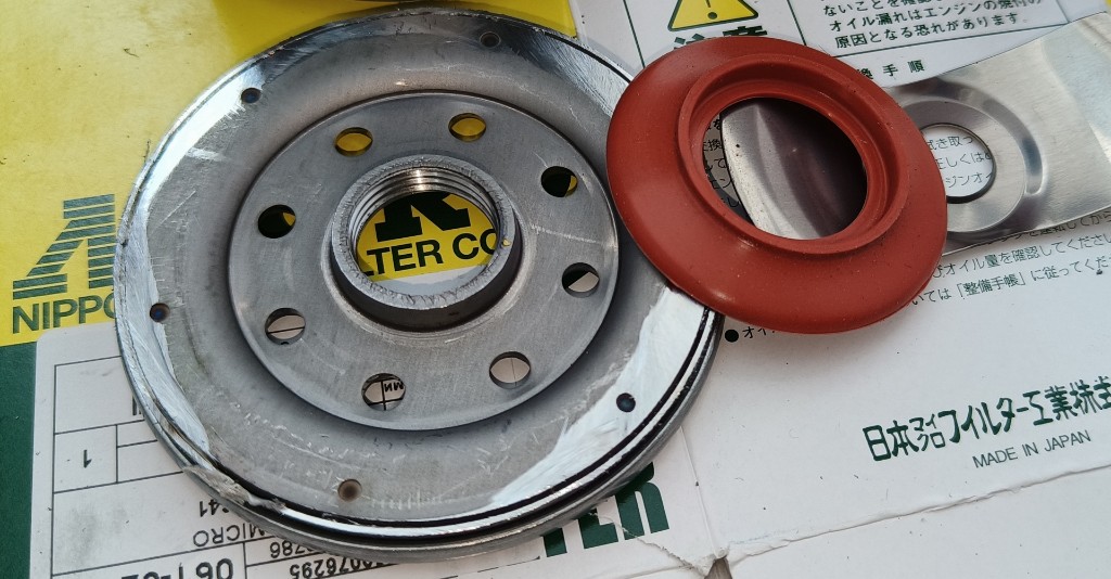

Обратный клапан 100% силикон, поджат на 2 мм с преднатягом в закрытом состоянии. На воздух ГЕРМЕТ!
Перепускной клапан из металла, давление срабатывания типично низкое для японских фильтров и составляет 0,89 атм. Хотелось бы конечно 1,0 атм минимум.

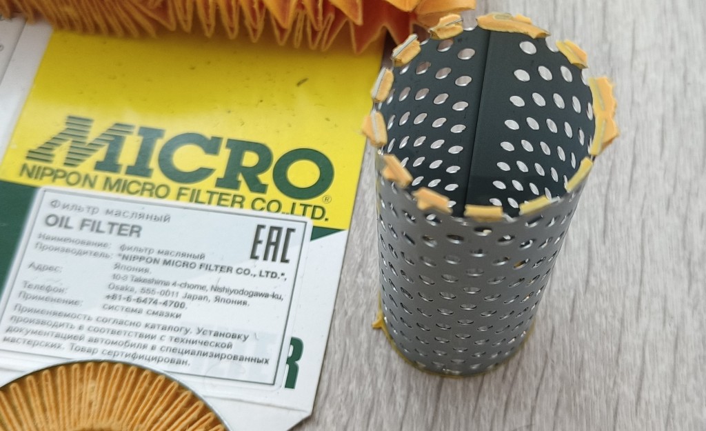

Туба прекрасная по качеству, напоминает тубы VIC
Заливка герметиком отличная равномерный слой.
Бумага средней толщины в 0,39 мм, рвется нормально, не как дешевый материал.
✅ Видео
https://rutube.ru/video/private/bf763a1 ... 3348d889d/
✅ Общая оценка 5
Если сделать бумагу 0,50 мм и перепуск 1,5 атм смело бы поставил 5+ и в 1-ую строчку рейтинга. Но в целом просто отличный фильтр!
