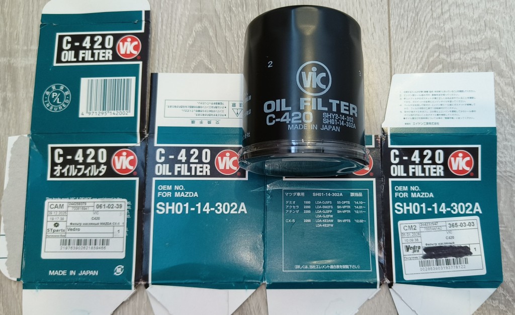

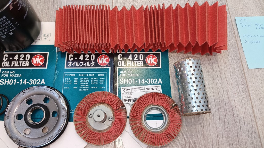

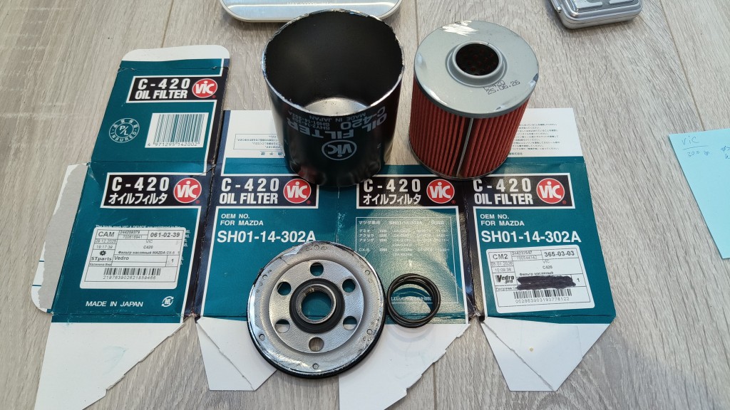

✅ Распил масляного фильтра VIC C-420
Аналог MANN W712/73 (1 атм) и W7061 (2 атм)
570 руб, куплен в ведро.про https://vedro.pro/search/VIC/C420
Применимость - MAZDA:
SHY2-14-302
SH01-14-302A9A
LF10-14-302A9B
S5501-43029A
S5501-4302A
SH01-14-302A

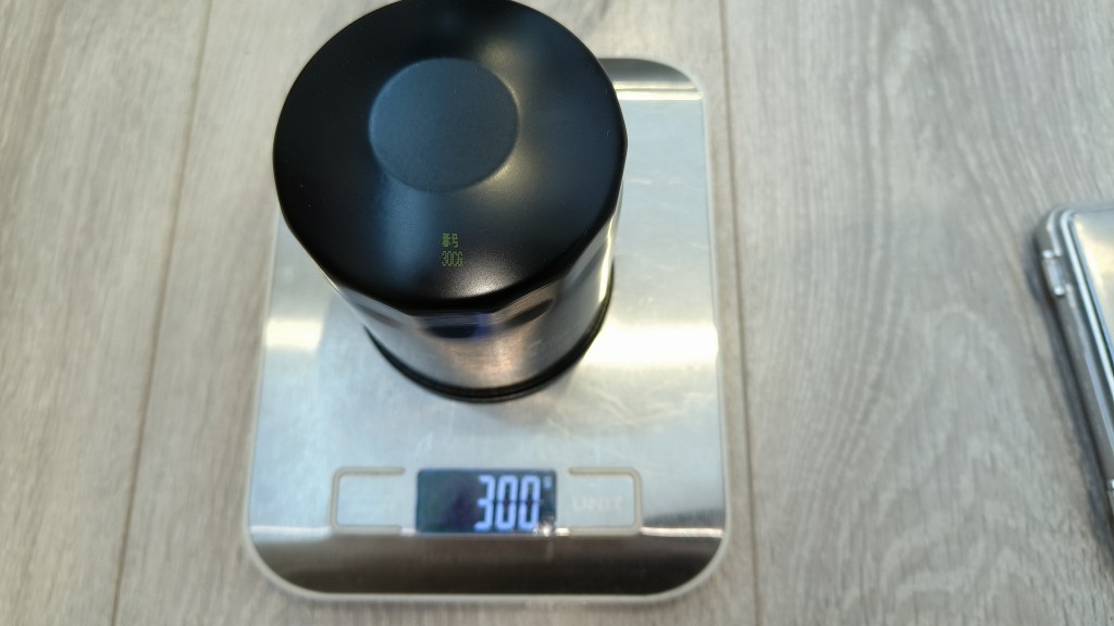

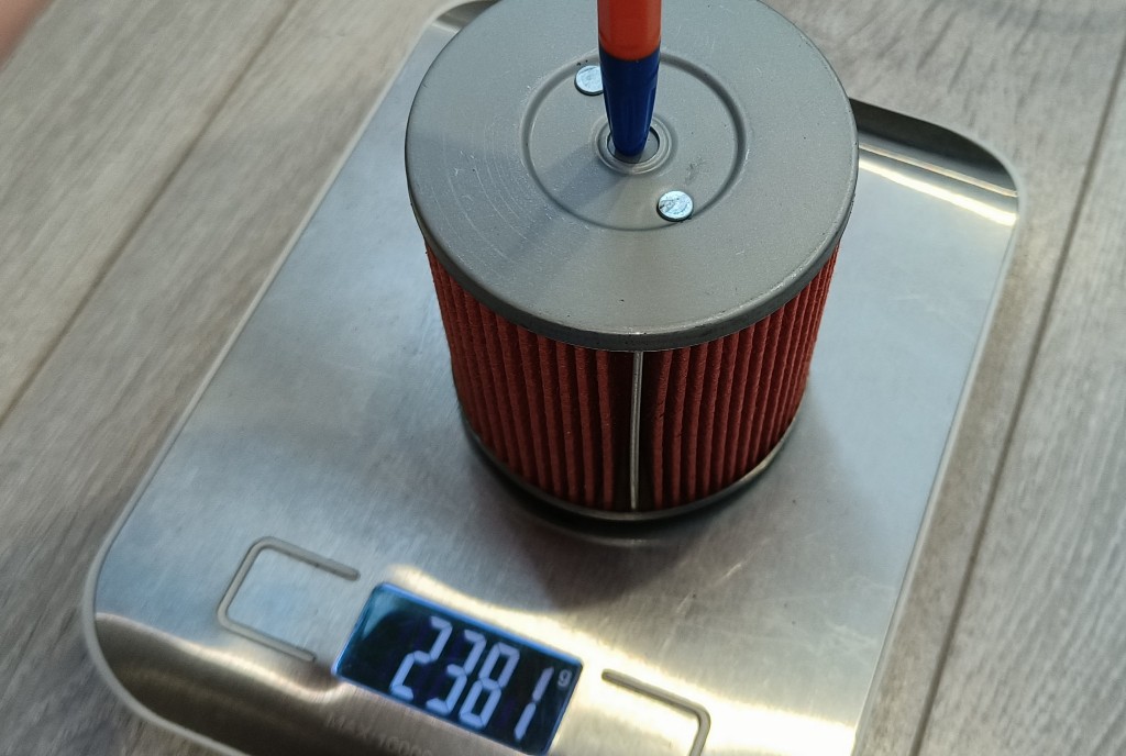

Вес фильтра 300 г
Диаметр 75,9 мм
Высота 93 мм
Уплотнение 62-72 мм
Резьба 3/4"
Усилие срабатывания перепускного клапана 2,3 кг, диаметр седла 1,1 см, давление срабатывания 2,42 атм

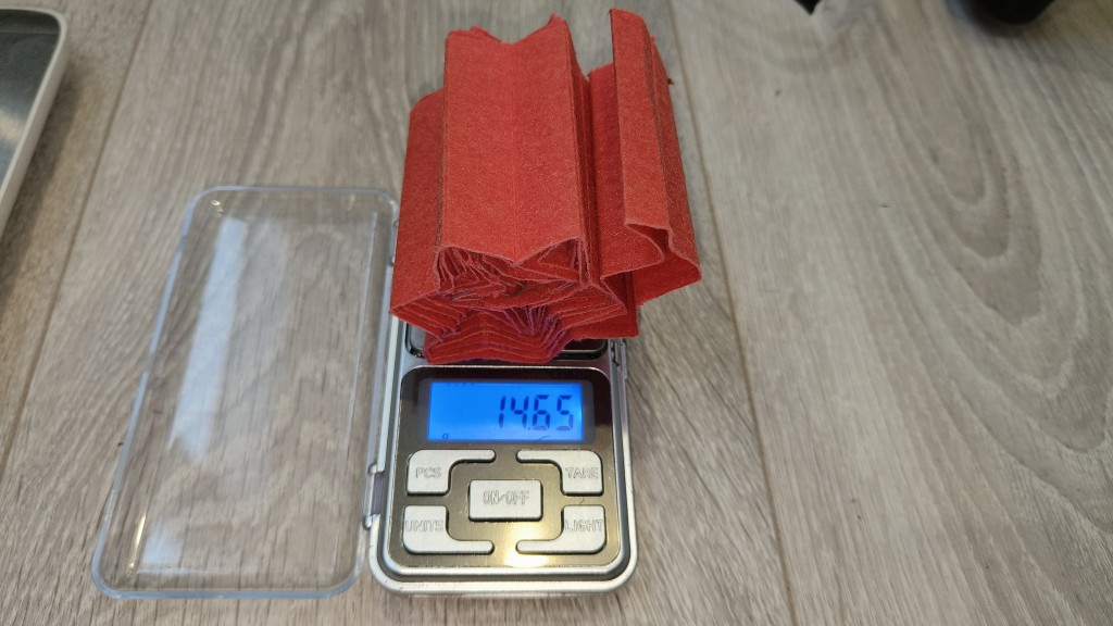

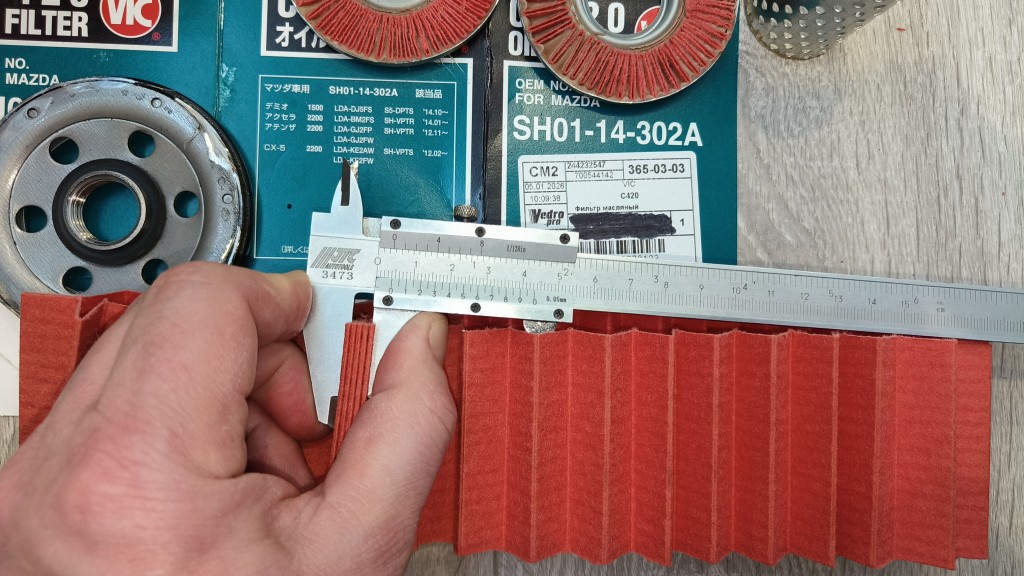

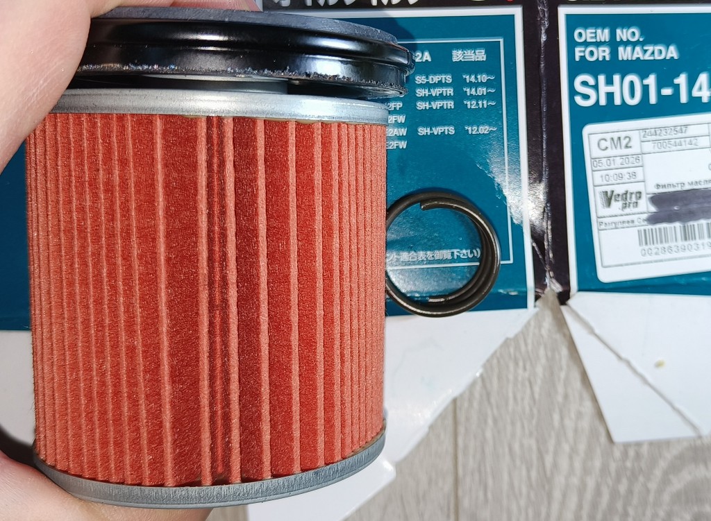

Площадь фильтрации 1103 см2, толщина материала 0,40 мм, вес бумаги 14,7 г

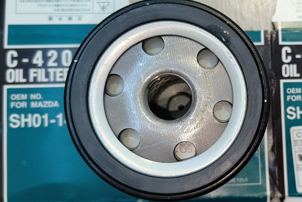

Резьба отличная, торец обработан

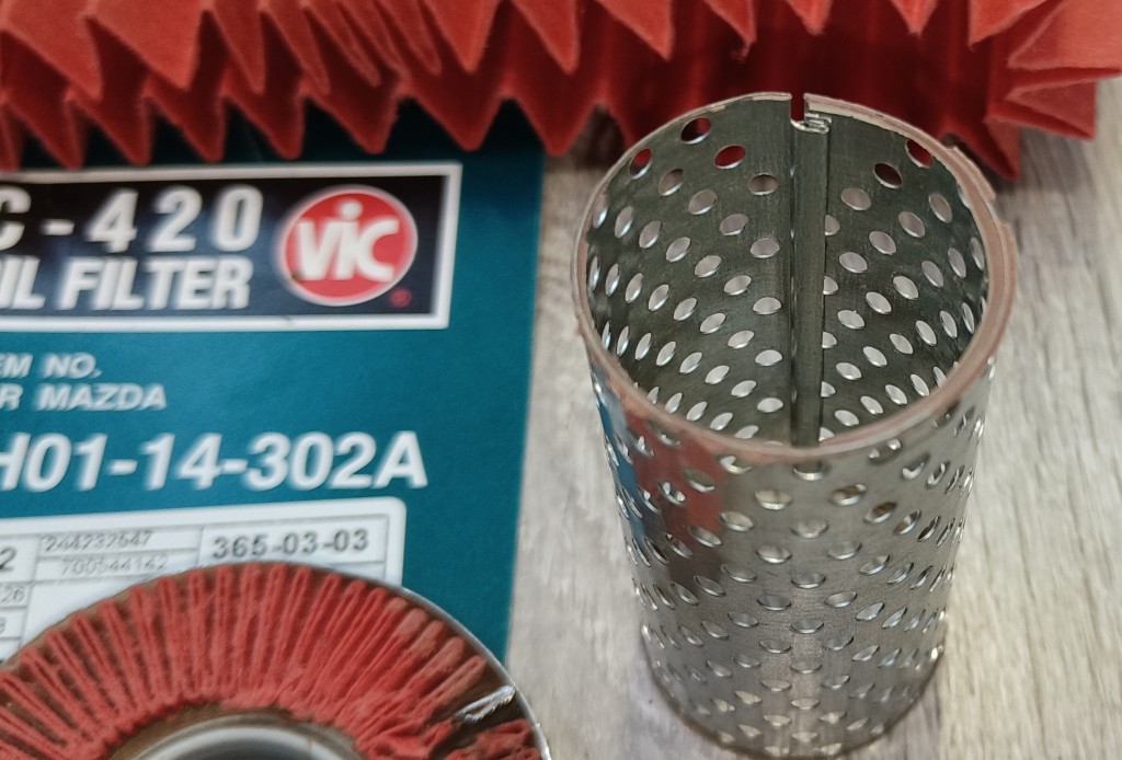

Обратного клапана нет, т.к. это аналог W7061

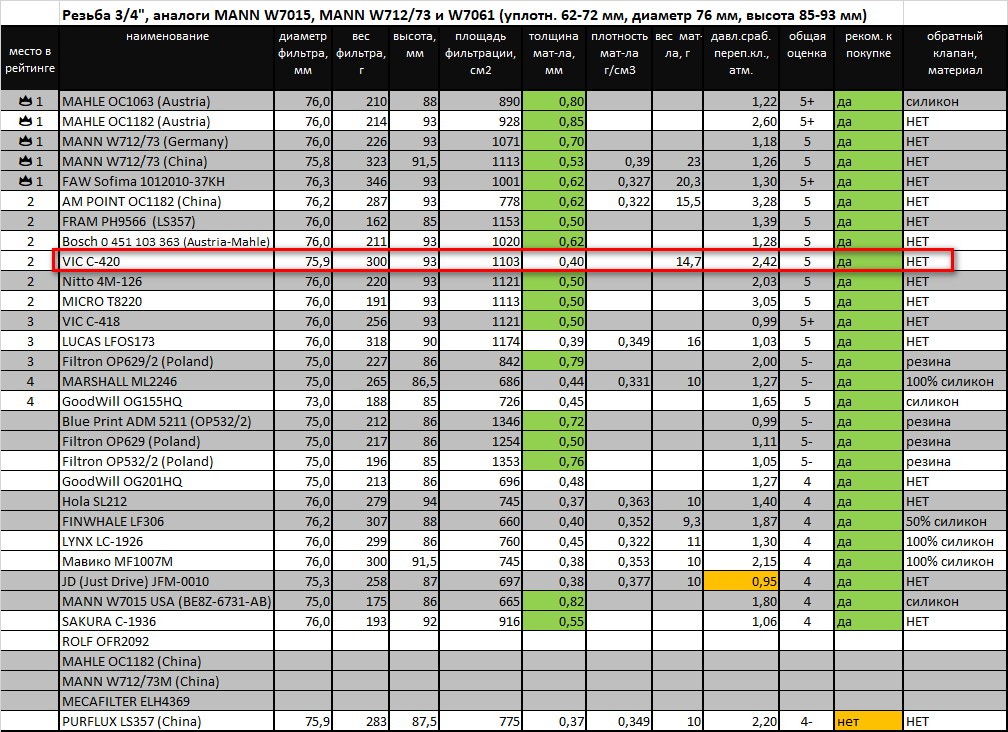

Перепускной клапан металл по металлу, давление срабатывания 2,4 атм при заявленных 2,0 атм для W7061. Нормально, не снижаю оценку, лучше больше )
туба отличная
заливка герметиком отличная
Бумага средней толщины 0,40 мм, старые замеры были некорректные и поэтому в таблице указано 0,50 мм для его копии Nitto 4M-126 Масляные фильтры NITTO (Япония) (Пост Gubkin #69405)
Не понимаю почему он весит 300 г, а Nitto 4M-126 был 220 г, ведь это один и тот же фильтр )
✅ ВИДЕО
https://rutube.ru/video/private/4f835c4 ... 9b9a31b10/
Общая оценка 5

Gubkin писал(а): 05 янв 2026, 15:19 Не понимаю почему он весит 300 г, а Nitto 4M-126 был 220 г, ведь это один и тот же фильтр )
Такая же фигня с Filtron клон 75/3 made in Herzegovina, тоже интересно, из-за чего.
