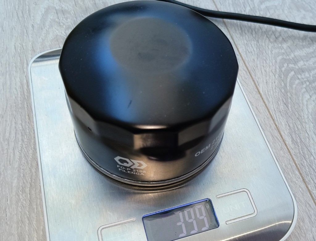

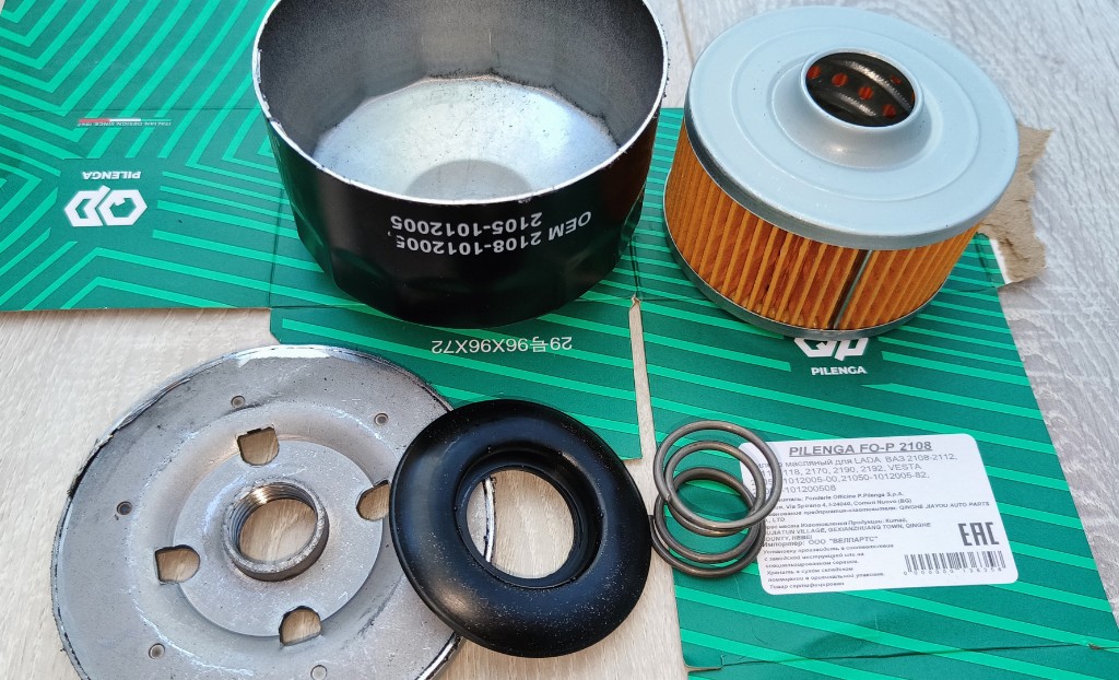

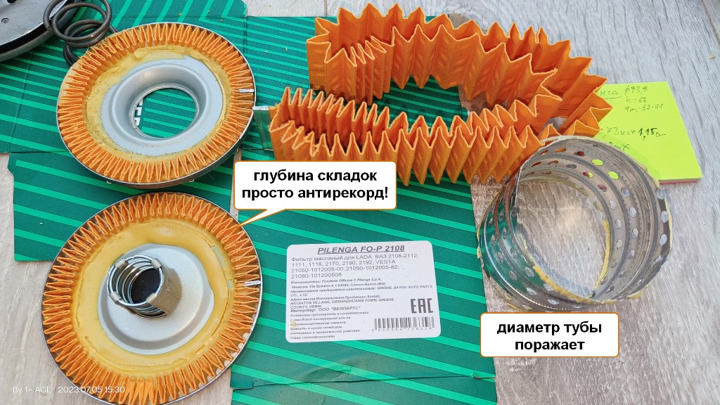

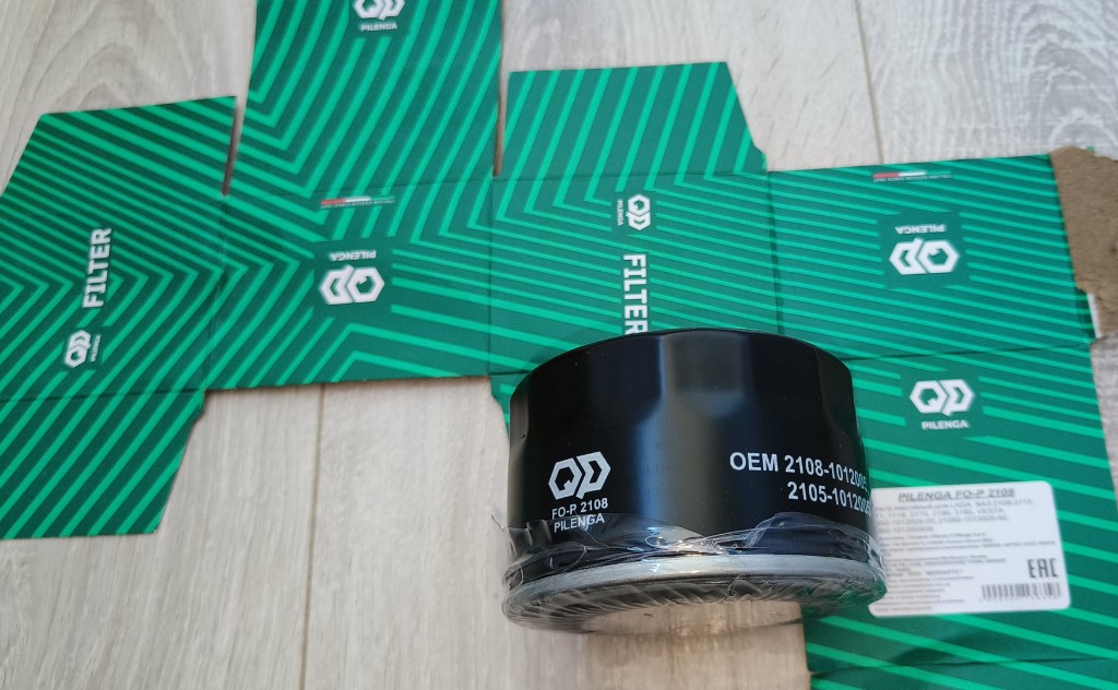

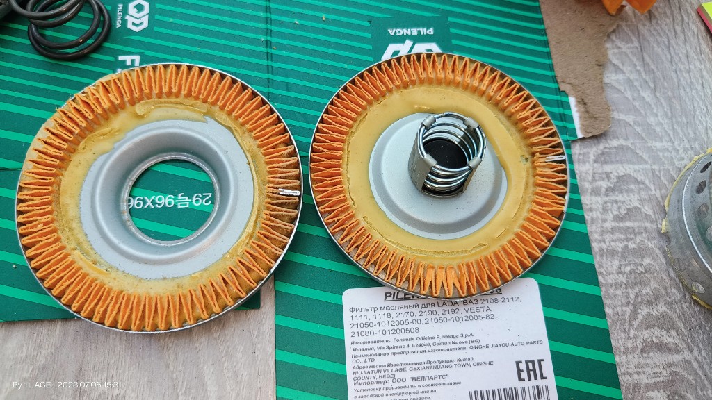

Распил масляного фильтра PILENGA FOP2108
Цена 198 руб
Применимость - ВАЗ 2108-
Диаметр 93,9 мм
Высота 67 мм
Уплотнение 62-71 мм
Вес 399 грамм
Резьба 3/4"
Усилие открытия перепускного клапана 0,73 кг, диаметр седла 1,15 см, давление срабатывания 0,70 атм
Площадь фильтрации 422 см2, вес бумаги 6 грамм, толщина 0,38 мм, плотность 0,374 г/см3

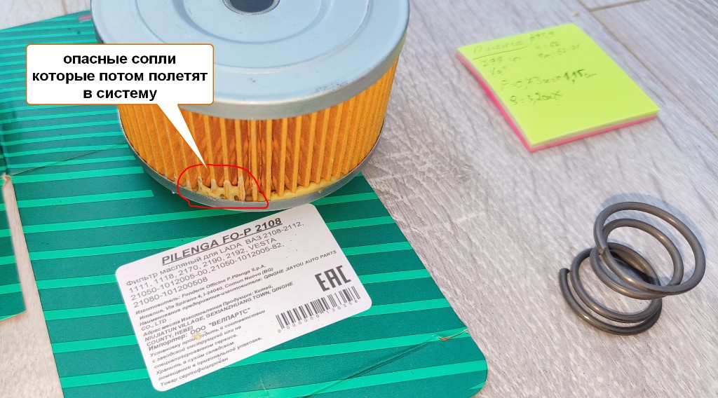

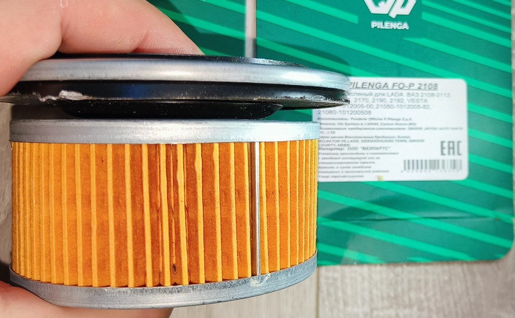

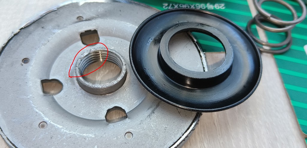

Если смотреть на перепускной клапан через отверстие, то уже сомнения, он завален вбок. Дальше интереснее...
Резьба накатана грязно, есть мусор
Торец ужасен, заусенцы большие.
Обратный клапан очень сильно дубеет в -20С. Таких поршивых материалов я давно не встречал.
Поджатие катушкой в закрытом состоянии невнятное. Вроде касание есть, но все люфтит с катушкой вместе туда-сюда.
По герметичности есть огромные сомнения.
Перепускной клапан из пластика
Давление срабатывания неверное. Заниженное на 30% от минимально требуемого.
Заливка герметиком ужасная.
Сопли на катушке снаружи. Тотальный непроклей внутри.
Бумага неправильной плиссировки. Как в подделках.
Как в воздушных фильтрах, как в Метако, как в подделках ВАГ.
Приложу в видео пару скринов о покажу ...
Туба гигантского диаметра, отсюда складки очень неглубокие.
Площадь фильтрации антирекорд в 422 см2.
Ужасное качество!
Пробитое днище!
Общая оценка 1
Обходить стороной все запчасти данной фирмы

Без улыбки на такой подсолнух (донышко катушки со срезом бумаги) не вглянешь! Аккуратный такой, очень милый.
Масляный фильтр - Pilenga
Да ладно вы ангажированны и предвзяты - взгляните на равномерность укладки - она великолепна. Пусть завидуют ТОПы!

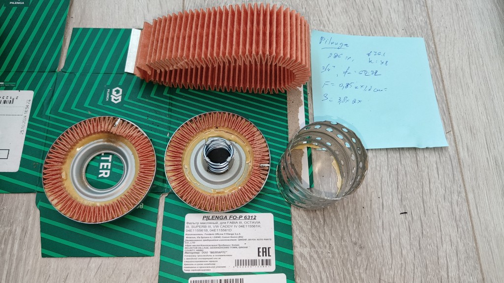

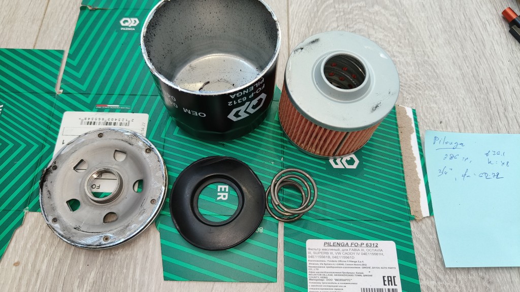

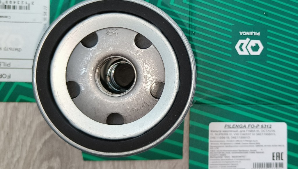

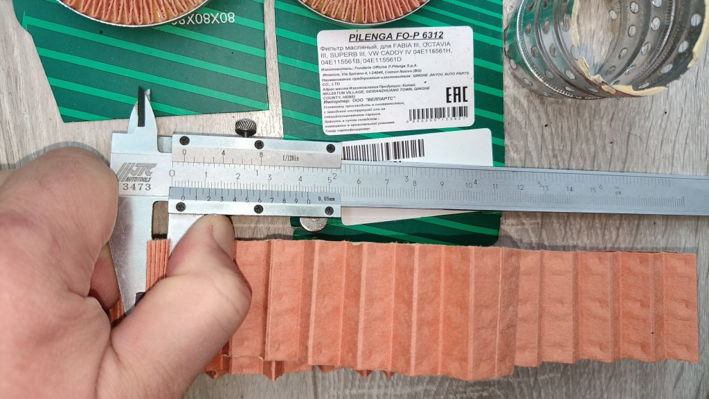

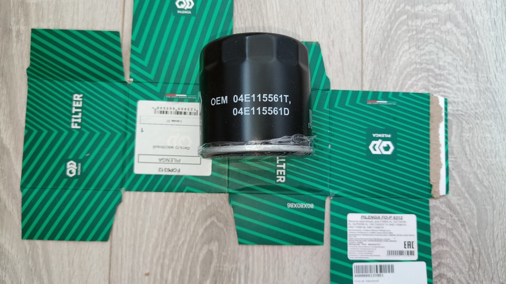

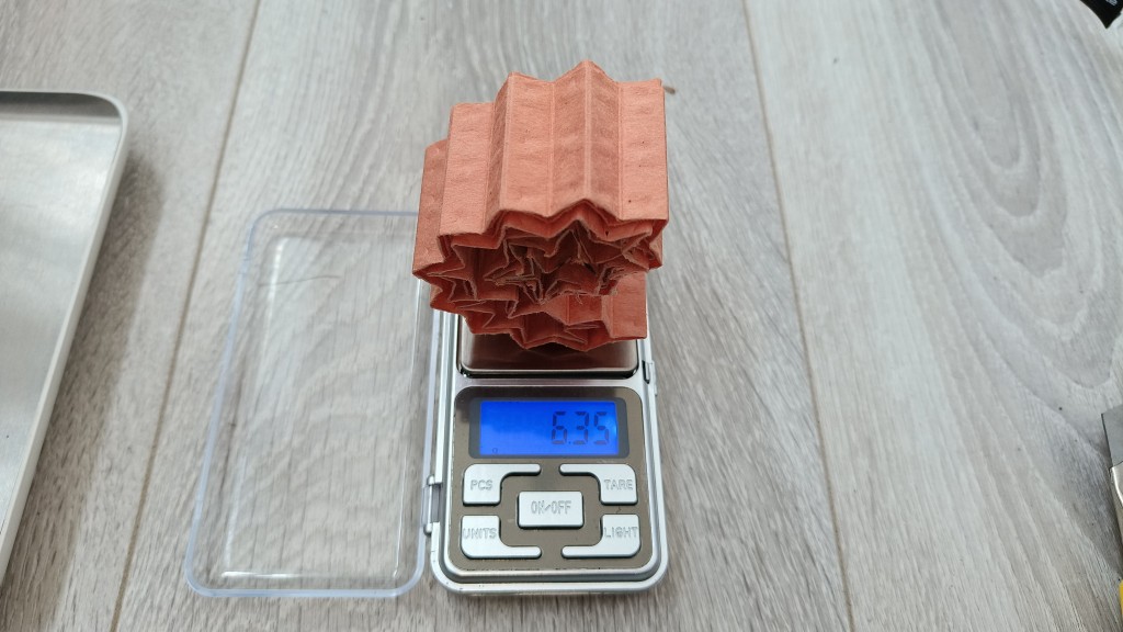

Распил масляного фильтра PILENGA FOP6312
Цена 220 руб
Куплен в ОЗОНе https://www.ozon.ru/product/filtr-masly ... 261399417/
Аналог MANN W712/83
Вес фильтра 286 грамм
Диаметр 76,1 мм
Высота 78 мм
Уплотнение 62-72 мм
Резьба 3/4"
Усилие открытия перепускного клапана 0,85 кг, диаметр седла 1,2 см, давление срабатывания 0,75 атм
Площадь фильтрации 486 см2, толщина бумаги 0,35 мм, вес бумаги 6,4 г, плотность 0,376 г/см3

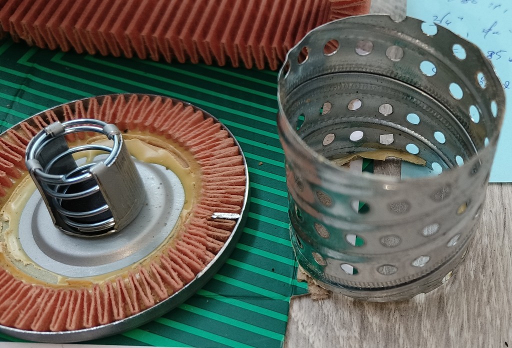

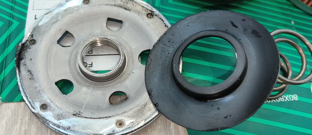

Резьба норм, вопросов нет. На этом плюсы фильтра заканчиваются
Обратный клапан резина, но очень тонкий и не дубеет поэтому особо на морозе, не имеет выраженного поджатия в закр.состоянии, на воздух негермет.
Перепускной клапан "дырявый", масло будет постоянно идти через него, т.к. давление перепуска 0,75 атм это очень мало.

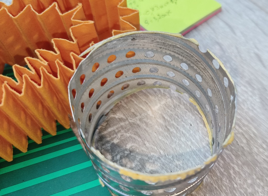

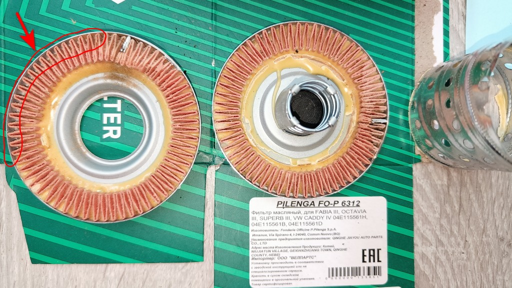

Заливка герметиком так себе.. есть непроклей вершин с одной стороны катушки
Бумага крайне дешевая, красный оттенок, нестандартная плиссировка - все это очень знакомо по такому же хламу как Метако

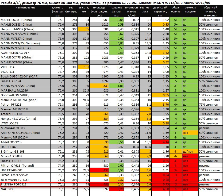

Очень напоминает фильтр JD JFM0010 Масляные фильтры - JD (Just Drive) (Пост Gubkin #107922)
, только там обратный клапан поставили силиконовый, а тут еще дешевле.
Общая оценка 3
Хлам. Обходить стороной! Вообще все плохо в фильтре!
Другие аналоги Аналоги масляных фильтров MANN W712/83 и W712/95 (3/4", h=75-90 мм, Ø = 76 мм)
