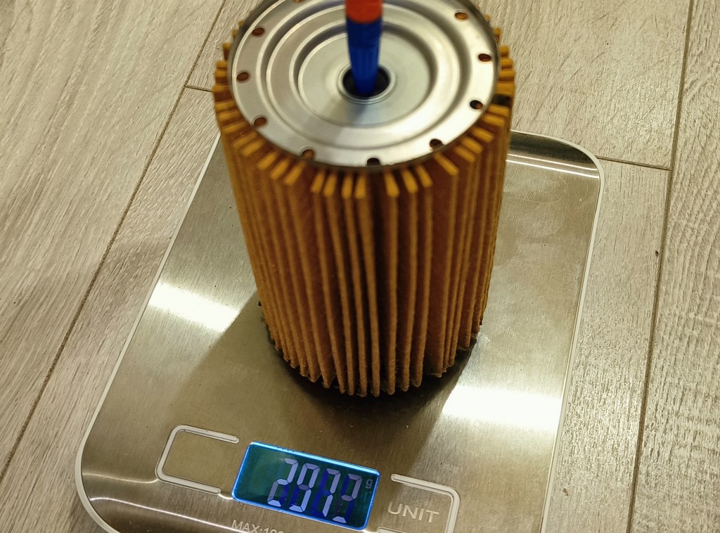

Масляные фильтры - Filtron
Сообщения: 19743
#91

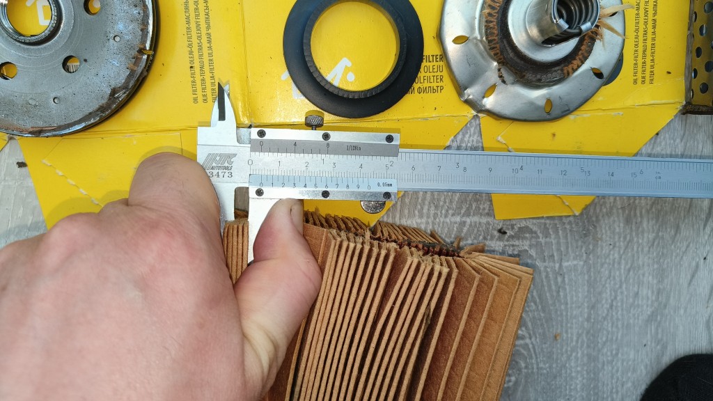

Распил масляного фильтра FILTRON OP545
Цена 385 руб
Заявлены следующие аналоги: OE 46468378, MANN W713/16, MAHLE OC296, Purflux LS715, FRAM PH4558
галерея фото https://postimg.cc/gallery/L6zH4JP
Диаметр фильтра 75 мм
Высота 97,5 мм
Резьба М20х1.5
Вес фильтра 287 грамм
Диаметр уплотнения 62-71 мм
Плошадь фильтрации 1344 см2, толщина материала 0,60 мм
Вес материала 29 грамм, плотность 0,360 г/см3
Усилие открытия перепускного клапана 2,8 кг, диаметр его 1,9 см, давление срабатывания 0,99 атм
Если видите фильтрон с 2-мя полосками на корпусе будье готовы, внутри будет тойота-стайл масляных фильтров.
До сих пор не знаю как правильно оценивать эти фильтра, как гениальное изобретение (почему тогда у МАНН такого нет?) или как непонятную экономию и попытку выпендриться.
Если тут нет экономии почему обратной клапан из дубеющей резины ?
Мне не нравиться сам узез сочленения резинового обратного клапана и тубы с бумагой.
Ощущение что там нет герметичности и жесткости.
То что вместо торцевых донышек залитых герметиком имеет просто склееную у краев бумагу я описал на картинках с комментариями. Вроде рабочая схема.
Резьба фильтра сделано хорошо, заусенцев нет
Центральная туба тоже отличная.
Не понравился зазор между обратным клапаном и катушкой, там 1-2 мм максимум.
Давление перепуска 0,99 атм - ну формально это 1,0 атм т.е. хорошо. А я еще грешил на BOSCH 0 451 103 111 где 1,06 атм.
Ох и сложно оценивать эти новшества причудливых решений.
Если вы больше доверяете классике с герметиками, силиконами и прочим, то вам данный фильтр наврядли понравиться.
Мне тоже такая конструкция не заходит ну ни как. Пару лет назад ее не понял и сейчас не понимаю зачем это все.
Общая оценка.... даже не знаю, если все работает как задуманно, то 4-
(дубеющий на морозе обратный клапан из резины, хрен пойми смысл всей этой конструкции и прочего)
В общем к покупке не рекомендую. Возможно ошибаюсь!
фото одним архивом https://cloud.mail.ru/public/73Fk/LL91CJx55

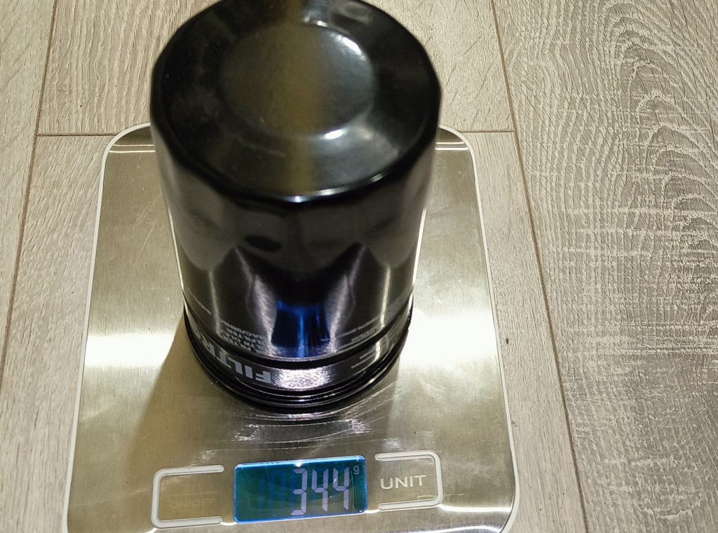

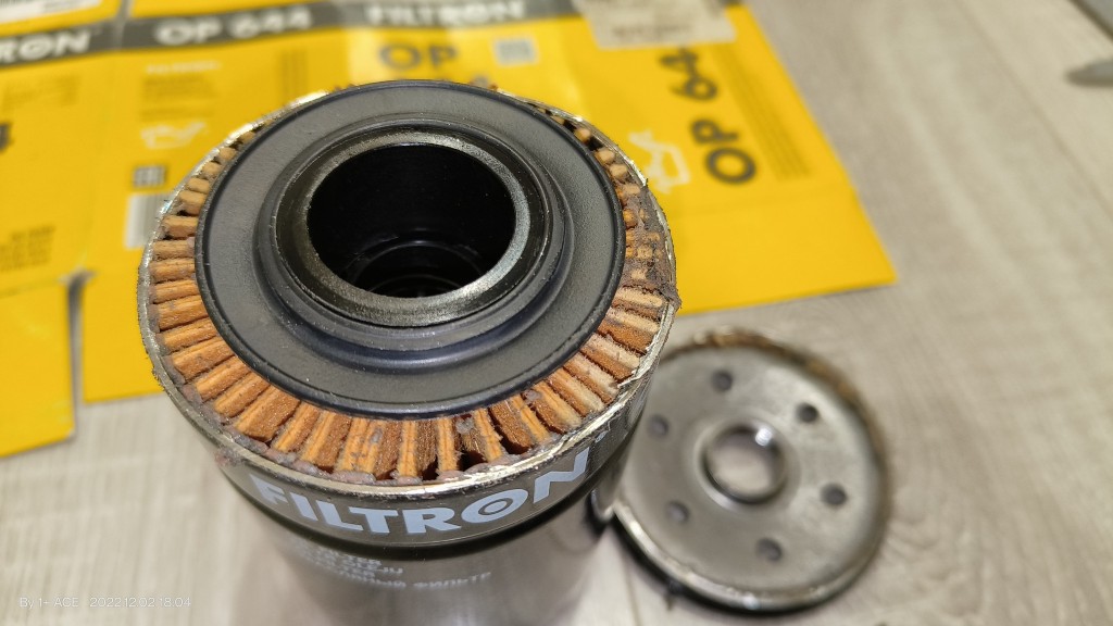

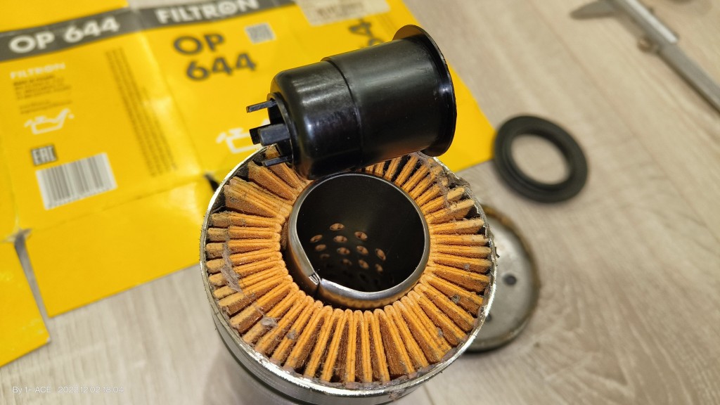

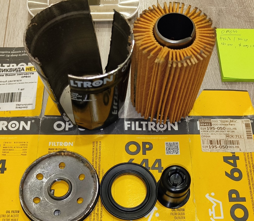

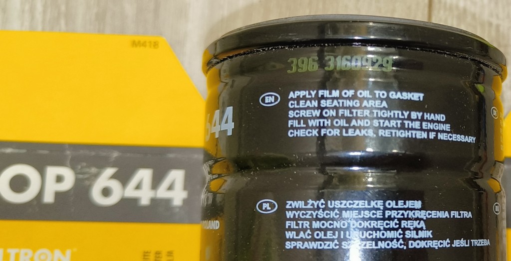

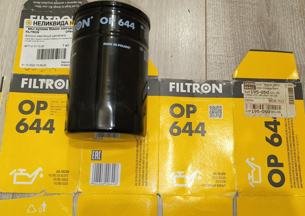

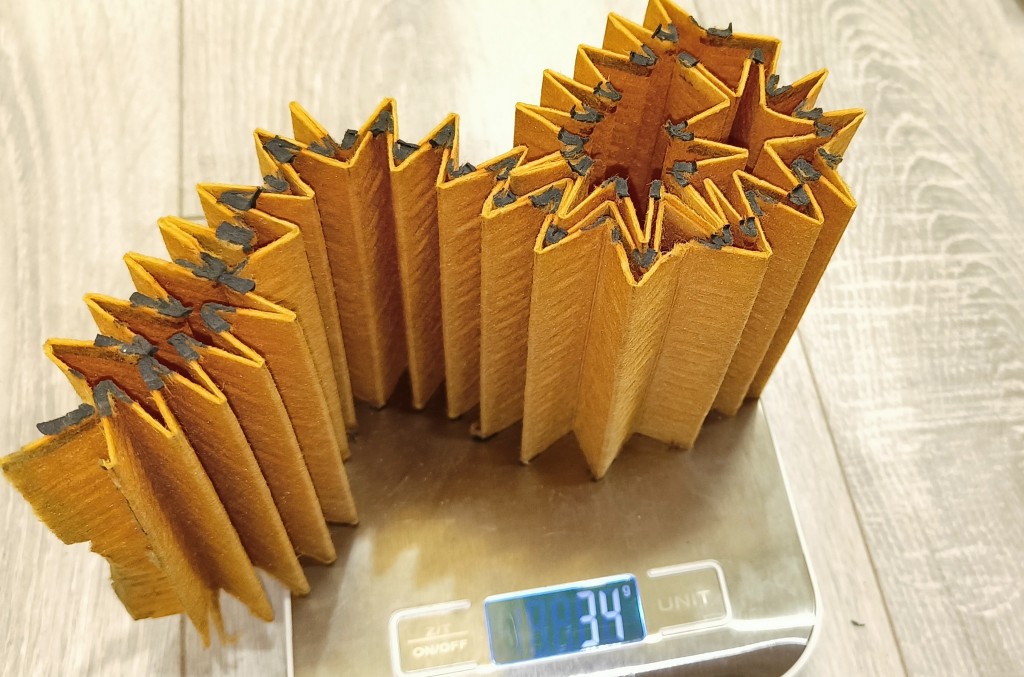

Распил масляного фильтра FILTRON OP644
Цена 580 руб
Фото в архиве без пережатия https://disk.yandex.ru/d/eDTSkWwbBYcckw
Диаметр фильтра 74,7 мм
Вес фильтра 344 грамма
Высота 121 мм
Диаметр уплотнения 62-72 мм
Резьба 3/4"
Площадь фильтрации 1717 см2, толщина материала 0,65 мм, вес материала 34 г, плотность 0,304 г/см3
Усилие срабатывания перепускного клапана 3,0 кг, диаметр его 1,1 см, давление срабатывания 3,15 атм
Опять всем уже известная оригинальная конструкция фильтрона
Резьбы выполнена отлично, заусенцев нет
Обратный клапана основной из немного дубеющей на морозе резины.
Обратный клапан в центре из пластика
Перепускной клапан из резиновой шайбы которая поджата пружиной.
Центральная туба отличного качества, фирменная, такая только у фильтрона.
Бумага очень толстая, тяжелая и с большой площадью фильтрации. Корпус фильтра задействован просто по-максимому. Подпорной пружины катушки тут нет.
Общая оценка 5-
Минус за:
- обратный из резины
- пластиковый обратный в центре
- в целом конктрукцию фильтрона не считаю особо удачной
Рекомендован к покупке. Особенно в лето.

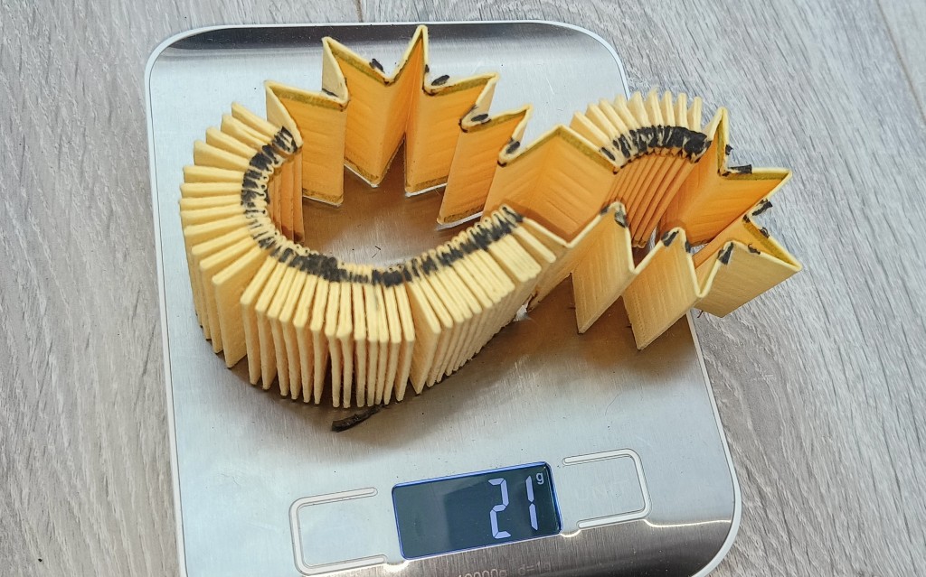

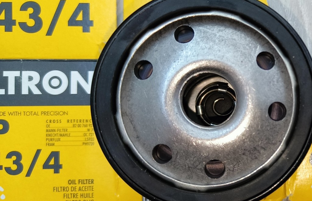

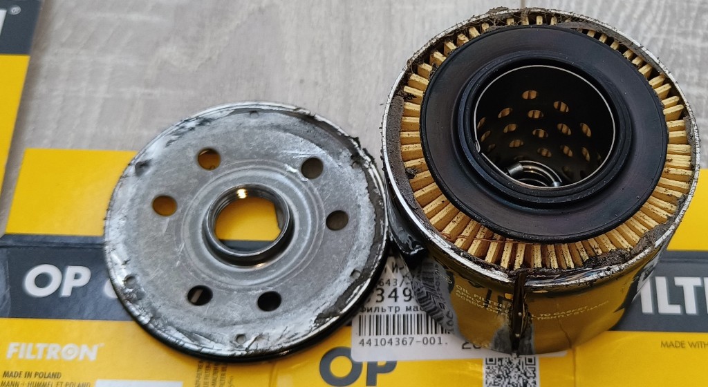

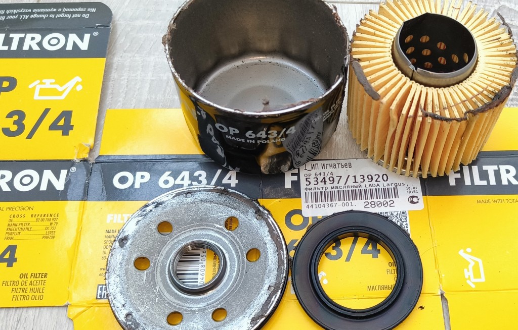

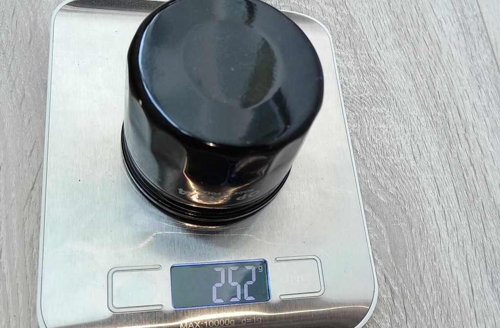

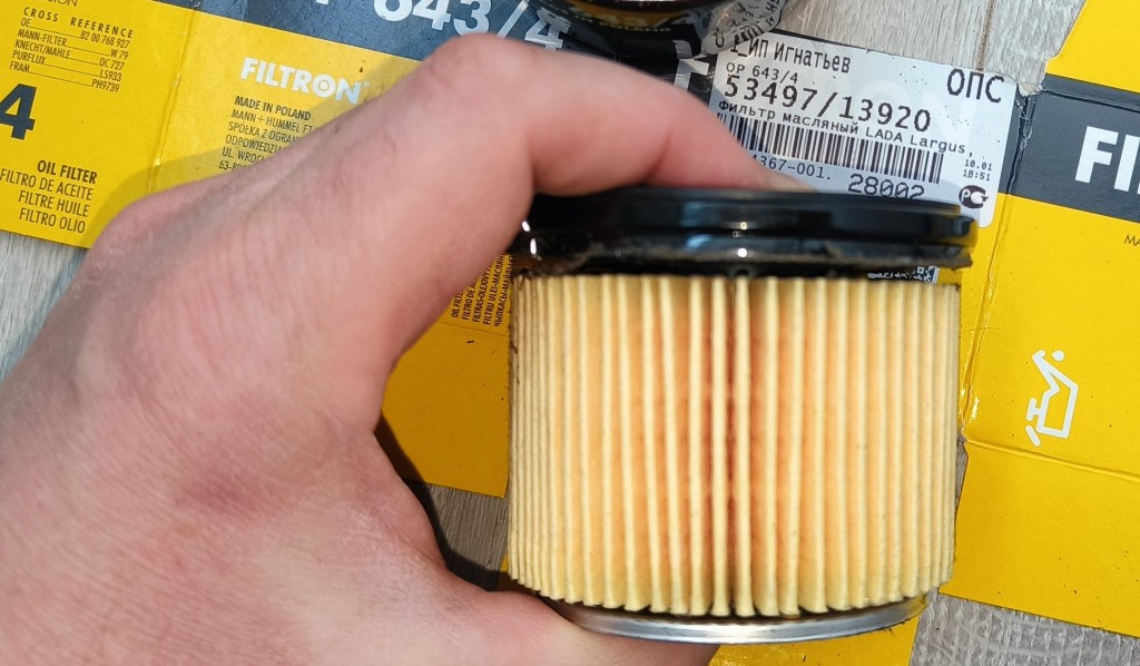

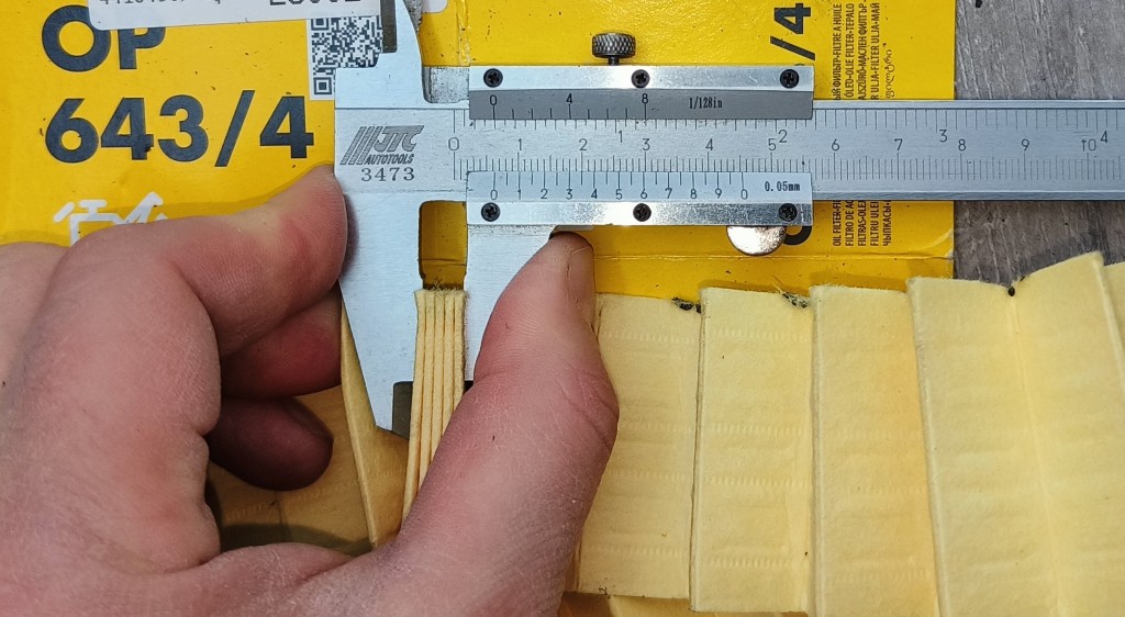

Распил масляного фильтра FILTRON OP643/4
Цена 405 руб
Фото в архиве без пережатия https://disk.yandex.ru/d/2OTO4woefQ3JCQ
Вес фильтра 252 грамма
Диаметр 74,9 мм
Высота 67 мм
Резьба М20х1.5
Усилие открытия перепускного клапана 3,5 кг, диаметр 1,1 см, давление срабатывания 3,68 атм
Плошадь фильтрации 987 см2, толщина материала 0,60 мм, вес бумаги 21 грамм, плотность 0,355 г/см3
Резьба на фильтронах всегда была образцовой, заусенцы полностью отсутствуют
Обратный клапан из дубеющей на морозе резины, поджат катушкой в закрытом состоянии.
Перепускной клапан из резины, вместо стальной шайбы уменьшен последний виток пружины по диаметру, это делает прижим более равномерный.
Герметиком с одной стороны залито хорошо, с другой стороны это не требуется, там обратный резиновый клапан разделяет грязную и чистую область фильтра.
Центральная туба отличная, заусенцев нет даже близко.
В общем что описывать, обычная фирменная конструкция фильтрона. Такая еще у Тойот встречается.
Но если она конструкция такая замечательная, почему так больше никто не делает ?
Бумага очень толстая, площадь фильтрации крайне высотая для такого типоразмера.
Лишь бы это еще все правильно работало как задуманно.
Общая оценка 5
есть полная копия данного фильтра но дешевле VALEO 586003 Масляные фильтры - VALEO (Пост Gubkin #103172)

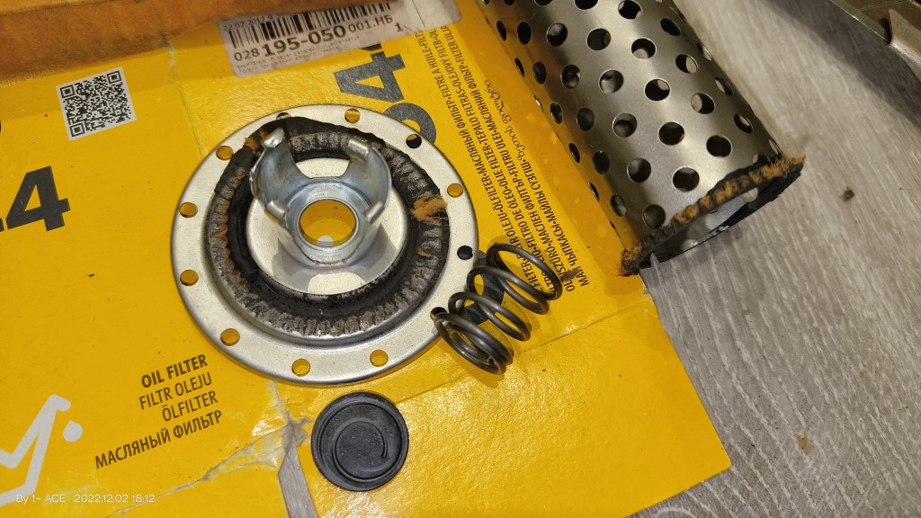

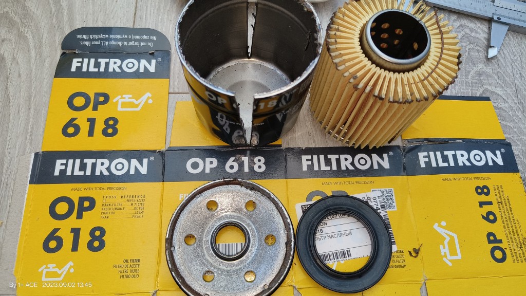

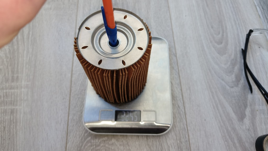

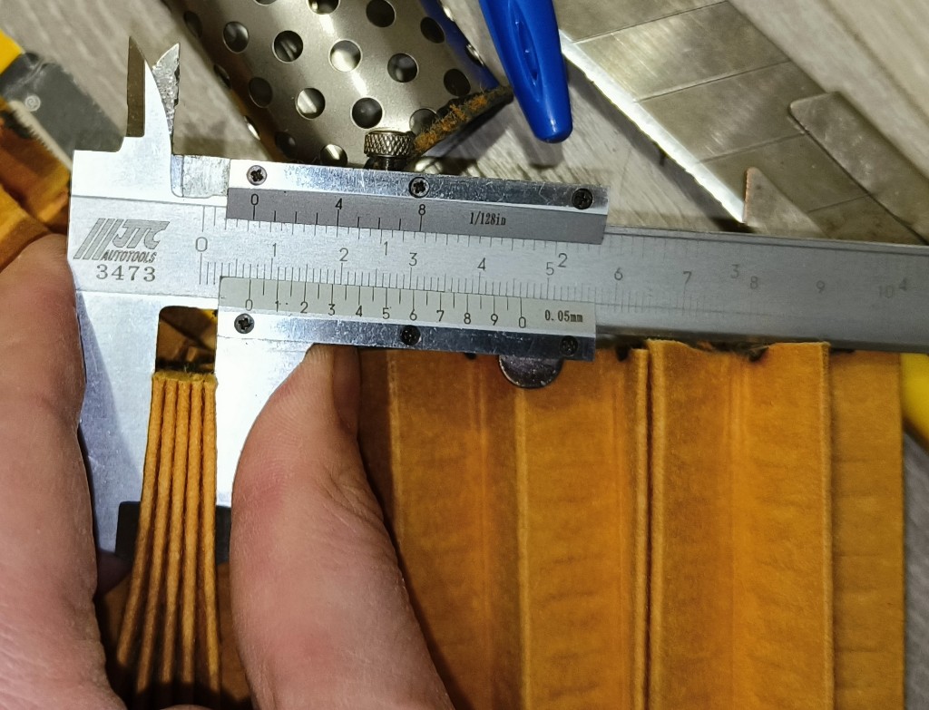

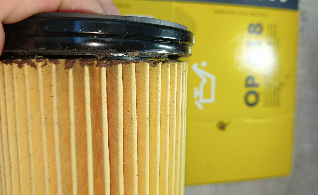

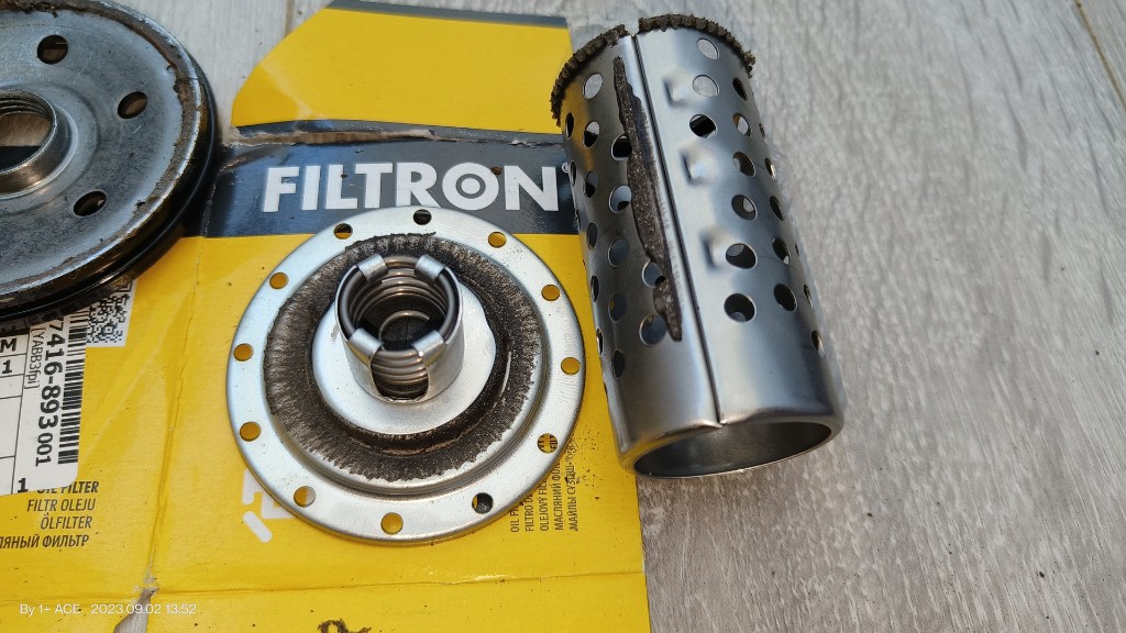

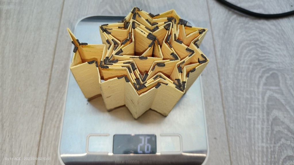

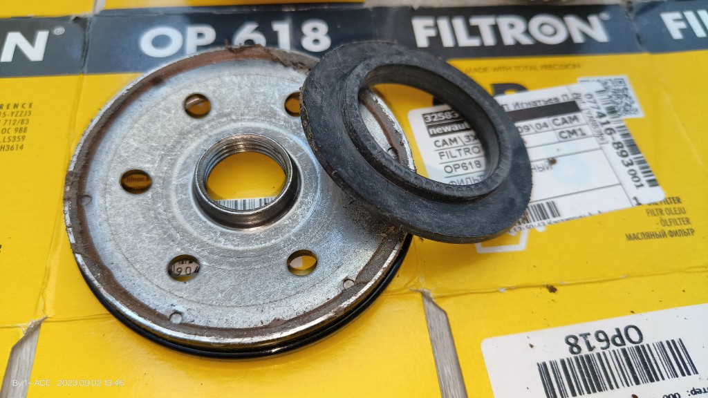

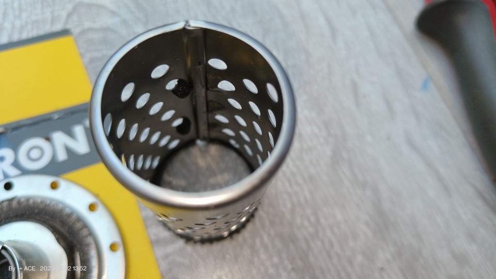

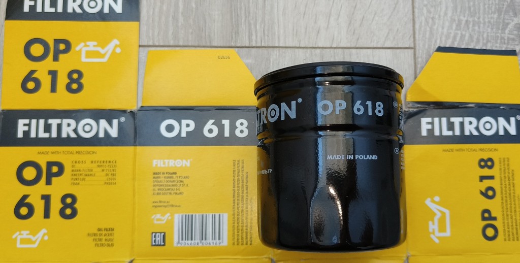

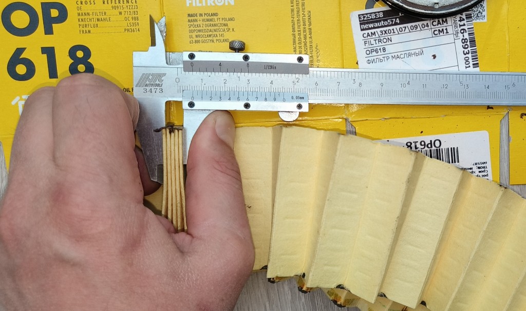

Распил масляного фильтра Filtron OP618 (Poland)
Цена 353 руб
Применимость MANN W712/83 https://catalog.mann-filter.com/EU/rus/ ... W%20712~83
Вес фильтра 280 грамм
Диаметр 74,5 мм
Высота 86 мм
Уплотнение 62-71мм
Резьба 3/4"
Усилие открытия перепускного клапана 1,2 кг, диаметр седла 1,1 см, давление срабатывания 1,26 атм
Площадь фильтрации 980 см2, толщина материала 0,60 мм, вес бумаги 26 грамм, плотность 0,442 г/см3

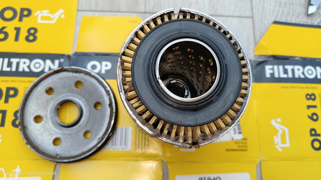

Резьба на фильтре идеальная
Поджат катушкой в закрытом положении с преднатягом порядка 2 мм
Очень маленькое пространство для открытия клапана, вот прям не нравится.
Думаю будет повышенное сопротивление на входе масла, а если еще добавить температуры под -30С....
Перепускной клапан из резины, давление срабатывания в норме 1,26 атм
Центральная туба отличного качества, но внутри капельки черного герметика.
Там с внутренней стороны бумага приклеивалась к тубе.
Вроде капли держаться нормально, но вызывает недоумение.
Проклейка герметиком тут нормальная, из-за особенностей конструкции герметика надо минимум, только проклеить складки у перепускного клапана.
А вдругой стороны просто торец бумаги поджимается к обратному клапану.
100 раз уже повторял, считаю данную конструкцию спорной, ну не нравится мне она :)
Курсовая работа какого-то польского студента :)
Бумаги да, чудовищно много для данного типоразмера
Но это все отлично если работает как задуманно.
Может все таки лучше МАНН W712/83 с бумагой 722 см2 и 0,59 мм толщиной ?
Да чуть меньше площадь, зато классика!
Честно, не знаю что ставить.
Если все работает как задуманно и я развожу панику, то фильтра на 5
Если я прав и все это работает только на бумаге или пока фильтр новый, но 4- и не рекомендуется ))
Общая оценка 4-
Спорная конструкция!

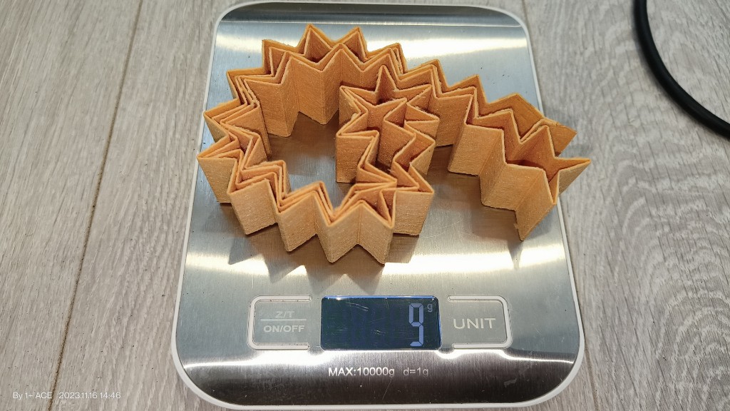

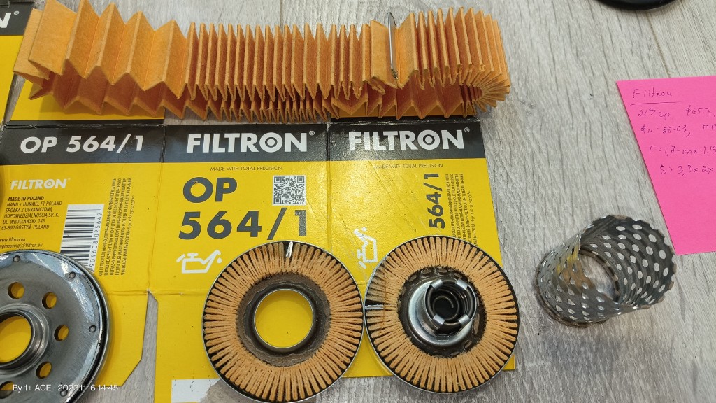

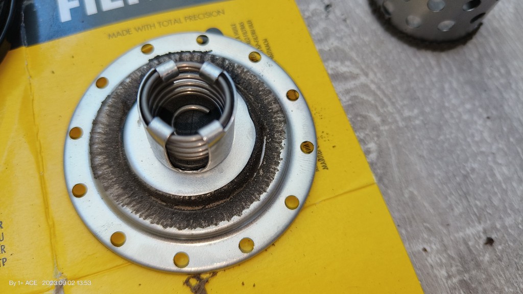

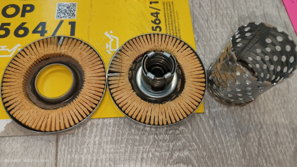

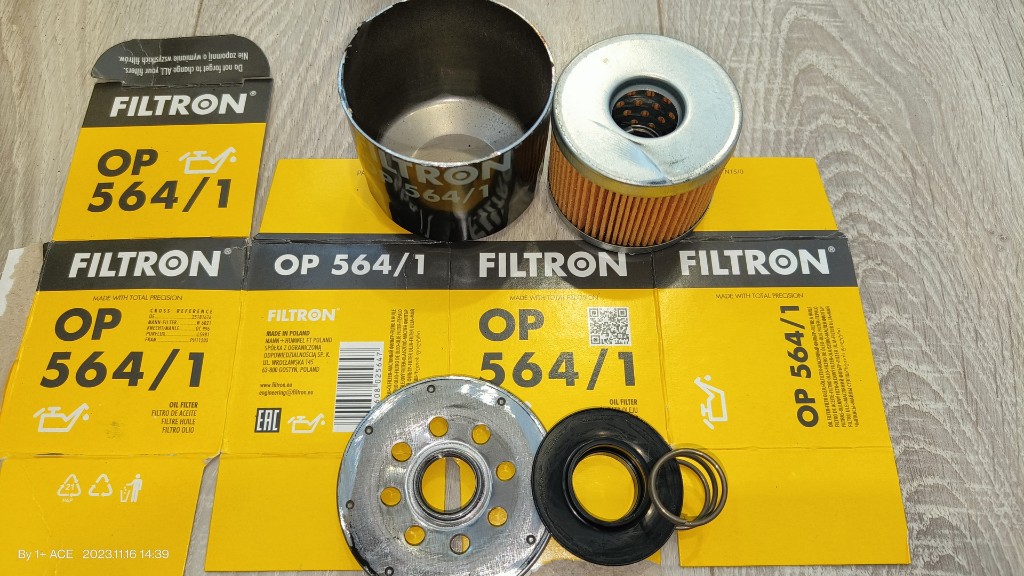

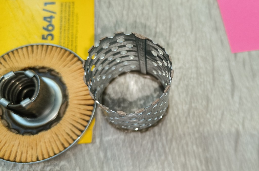

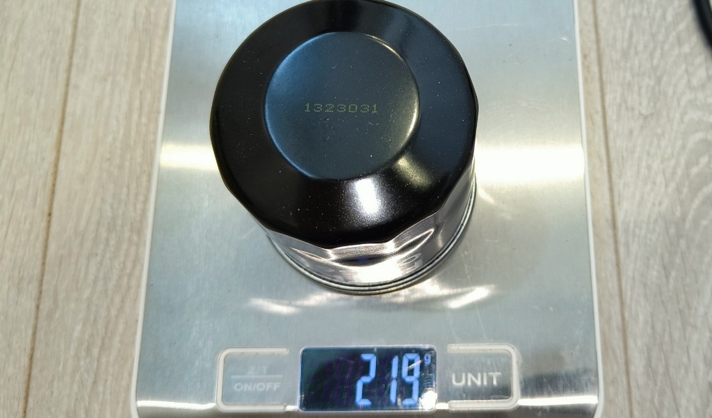

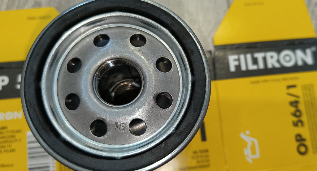

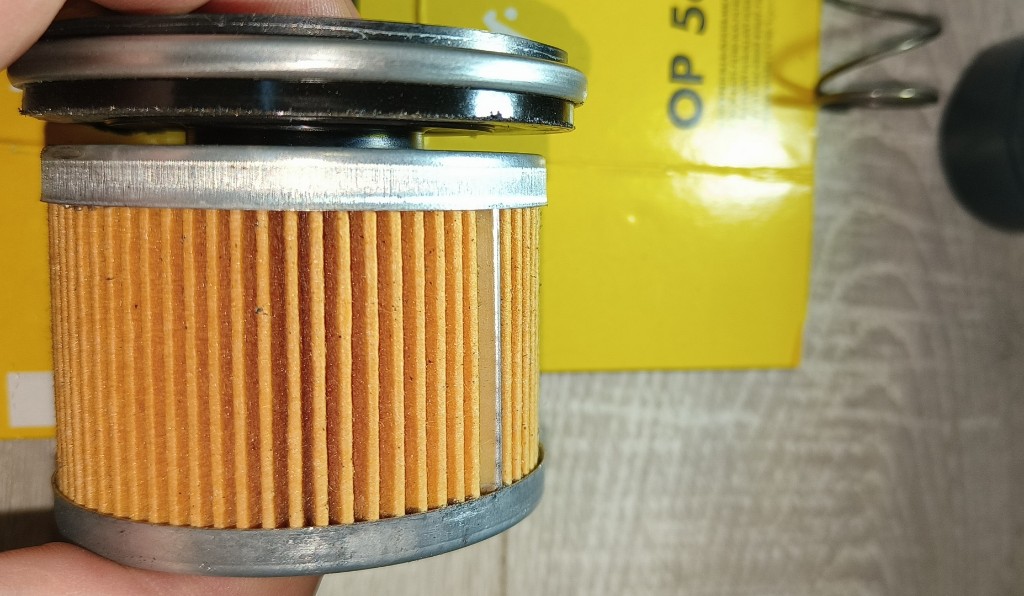

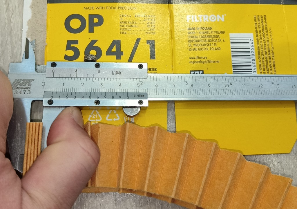

Распил масляного фильтра FILTRON OP564/1
Цена 314 руб
Аналог MANN W6021
Применимость - OEM 25181616 - CHEVROLET (Aveo, Cobalt, Gentra, Spark)
Вес фильтра 219 грамма
Диаметр 65,7 мм
Высота 67,0 мм
Уплотнение 55-63 мм
Резьба М18х1.5
Усилие открытия перепускного клапана 1,7 кг, диаметр седла 1,15 см, давление срабатывания 1,64 атм
Площадь фильтрации 568 см2, толщина бумаги 0,49 мм, вес 8,5 грамм, плотность 0,305 г/см3
Резьба на фильтре выполнена прекрасно - профиль и торец
Обратный клапан из немного дубеющей на морозе резины, может новую градацию ввести 25% силикона называть, попробую..
Отлично поджат катушкой в закрытом состоянии, преднатяг порядка 1-2 мм.
Есть место для открытия клапана
Перепускной клапан из резины, поджат напрямую пружиной последний виток которой как поросячий хвост.
Давление срабатывания отличное
Туба отличная, сделана оригинально гармошкой.
Заливка герметиком прекрасно - равномерный толстый слой
Бумага тактильно очень плотная и качественная
Фильтр на 5 баллов, тут если бы поставить обратный клапан 100% силикон получился бы МАНН с оценкой 5+
По идее можно и тут 5+ поставить, прекрасный фильтр!
Общая оценка 5
Другие аналоги Аналоги масляных фильтров MANN W6021 (М18х1.5, h=67 мм, Ø = 66 мм)

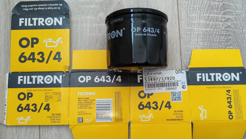

Заказал Filtron OP643/3 на ЯМаркете. В жёлтой коробке пришёл фильтр произодства Mann.
Все признаки налицо: двоящийся щрифт надписей, белый антидренажный клапан, типично Манновская туба с пустотелыми заклёпками (точь в точь как в Blue Print), охряной вспененный герметик, наползающий на тубу (см. Febi), три голубых полоски на торце резинового кольца, завальцовка с вмятинами на чашке.
Единственная новая деталь - металлический прижим обгонного клапана не плоский, а типа шлема :)
4 входных отверстия, как в Febi/Blue Print, но вес аж 265 грамм (проверил на двух весах)!
Но самое интересное это цена - 378 на момент заказа и 322 прямо сейчас!!
https://market.yandex.ru/product--masli ... d=14922923

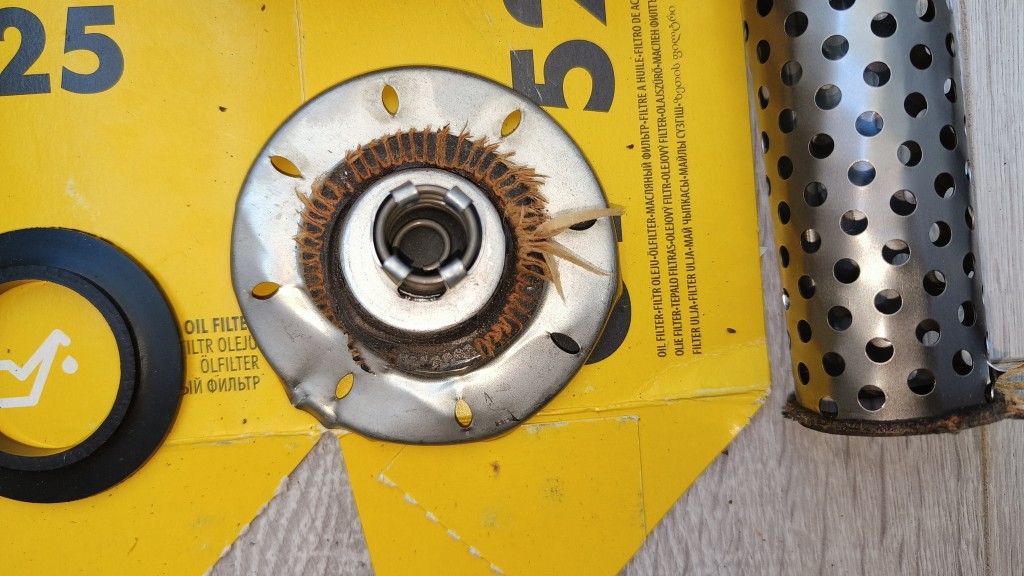

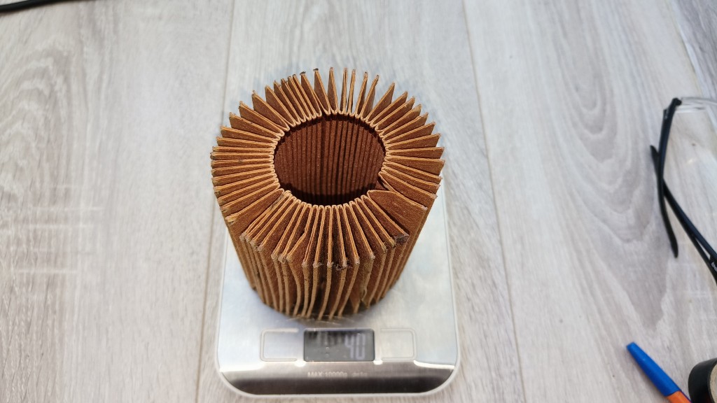

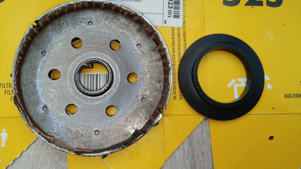

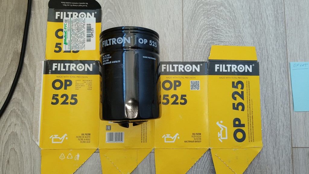

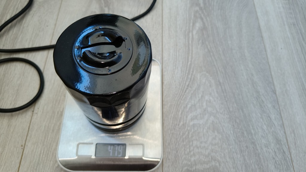

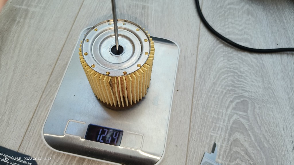

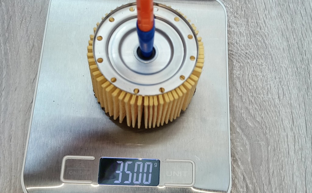

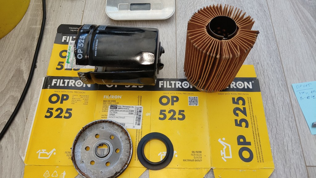

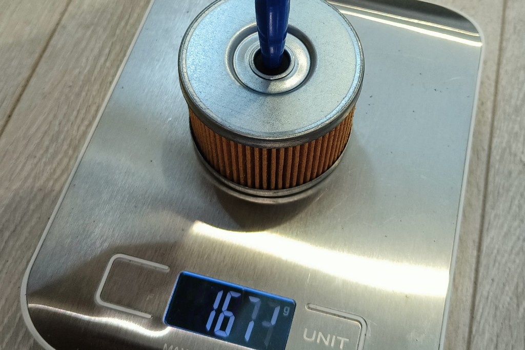

Распил масляного фильтра FILTRON OP525 (Poland)
Цена 552 руб
Куплен на ОЗОНе https://www.ozon.ru/product/filtr-masly ... 086144169/
Применимость VAG 028 115 561E
Аналог MANN W940/25
Вес 479 грамм
Диаметр 93,3 мм
Высота 143 мм (135 мм без съемника)
Уплотнение 63-72 мм
Резьба 3/4"
Усилие открытия перепускного клапана 3,3 кг, диаметр седла 1,1 см, давление срабатывания 3,47 атм
Площадь фильтрации 3132 см2, вес бумаги 40 грамм, толщина бумаги 0,37 мм, плотность 0,345 г/см3
Резьба отличная, заусенцев нет
Обратный клапан из резины, дубеет прям очень жестко в -20С
На воздух проверку на герметичность проходит.
Перепускной клапан из резины, поджат пружиной напрямую через поросячий хвост.

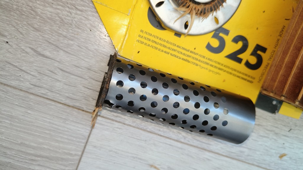

Туба типичная для Фильтрона, опасных элементов нет.
Бумага обычная типичная для масляных фильтров. Толщина так же средняя.
Заливка герметиком не применима тут, другая технология отделения грязной полости от чистой. Достигается склейкой бумаги по торцам.
Оригинальная конструкция фильтра, такая только у Фильтрон и картриджей Тойота.
Рутуб
Общая оценка 5
Рекомендован к покупке. Но в морозы лучше не использовать!
Строит учитывать, что со временем складки слипаются и площадь фильтрации не такая на 100% как рассчетная.
Других аналогов и таблицы нет.
Спасибо Mikhail B. за фильтр!
