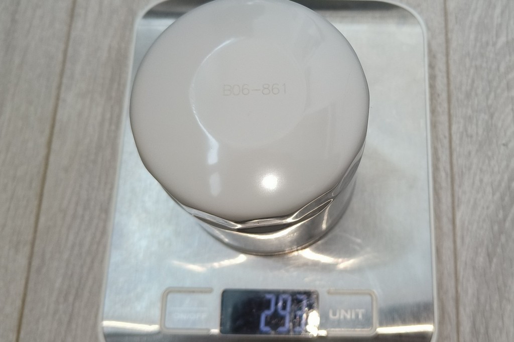

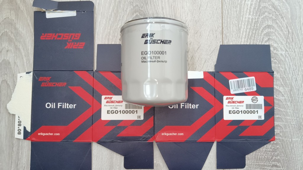

Распил масляного фильтра ERIK GUSCHER EGO100001
Цена 351 руб, куплен на ОЗОНе
https://www.ozon.ru/product/filtr-masly ... 695611293/
Аналоги фильтра W7053, W7058, W7063, W712/82, W713/16
Заявлен как аналог фильтра 1017100XEB02 для Haval F7 1.5 / Jolion 1.5 150 л.с. (GW4B15D)
Вес 293 грамма
Диаметр 76,0 мм
Высота 90 мм
Уплотнение 62-72 мм
Резьба М20х1.5

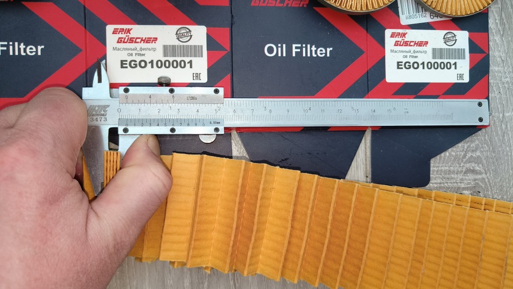

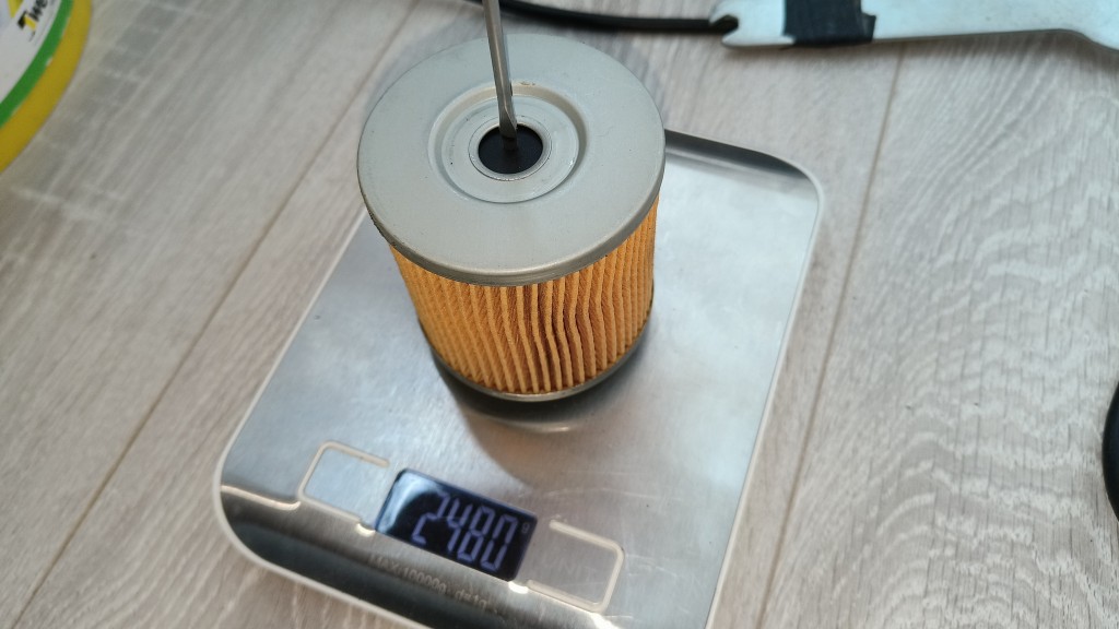

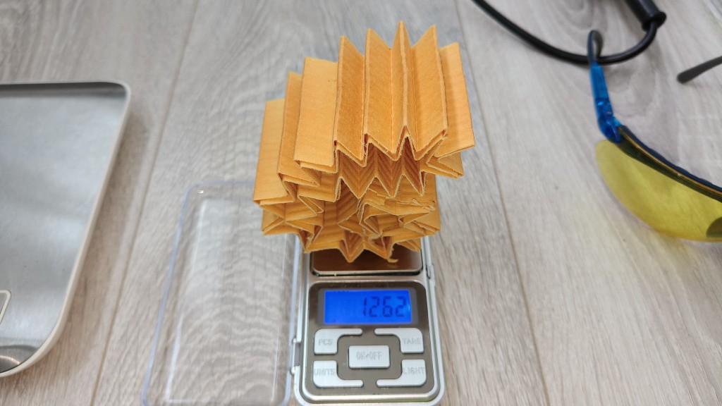

Площадь фильтрации 924 см2, толщина бумаги 0,39 мм, вес бумаги 12,6 г, плотность 0,350 г/см3

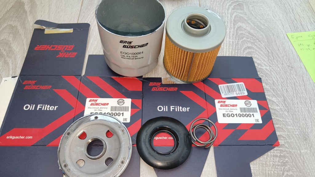

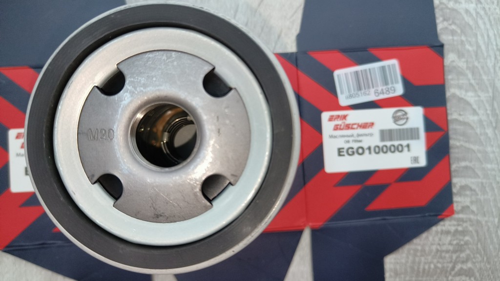

Резьба накатана хорошо, вопросов нет. Торец зашлифован.

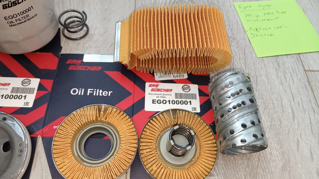

Обратный клапан из 100% силикона, немного поджат в закрытом состоянии с преднатягом порядка 1 мм
есть пространство для открытия клапана.
Перепускной клапан из резины, поджат пружиной через шайбу.
Давление срабатывания в норме.
Туба такая себе по внешнему виду, престарались с перфорацией.

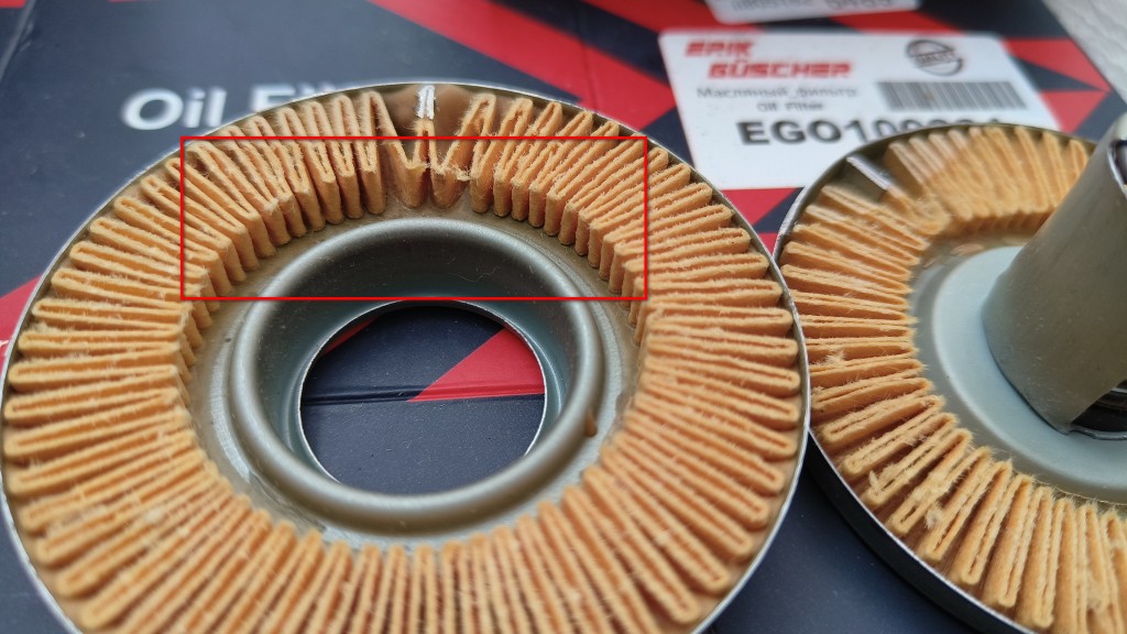

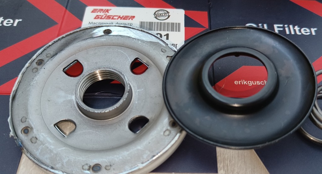

Заливка герметиком на троечку.
Есть область непроклея на внутреннем диаметре

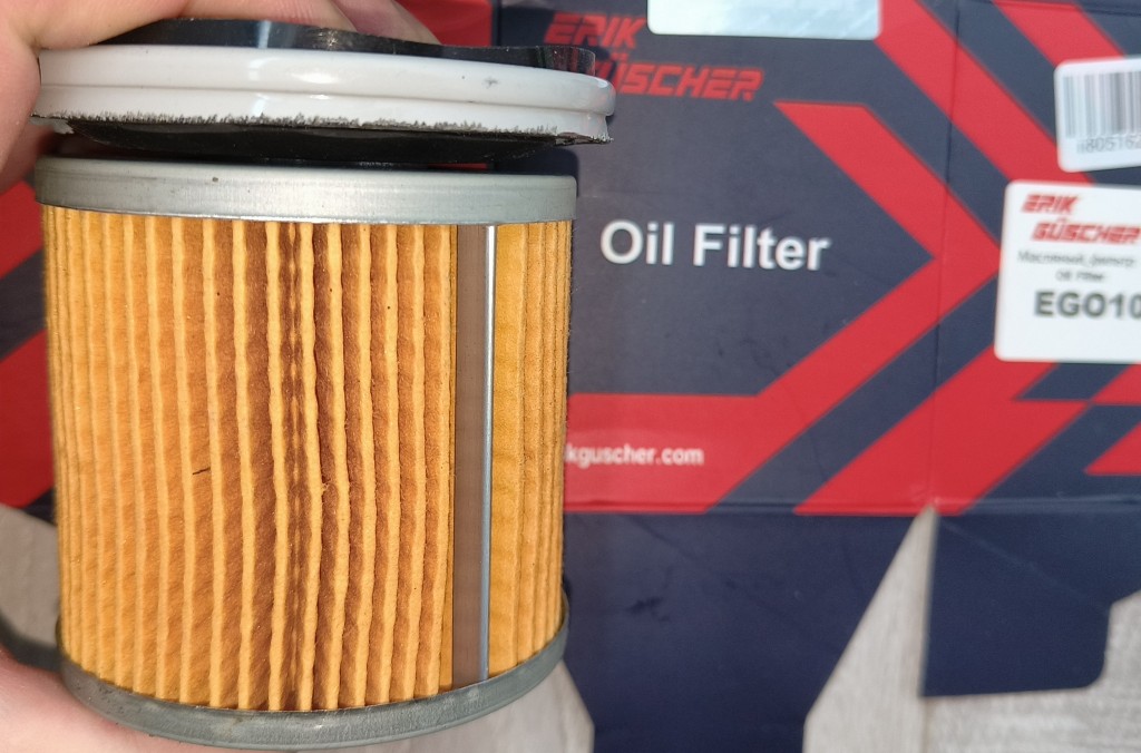

Бумаги по площади нормально, то толщине самая популярная толщина, просто средняя по всем показателям. По весу до лидеров конечно очень далеко.
