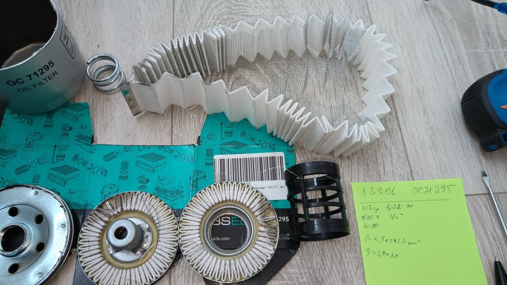

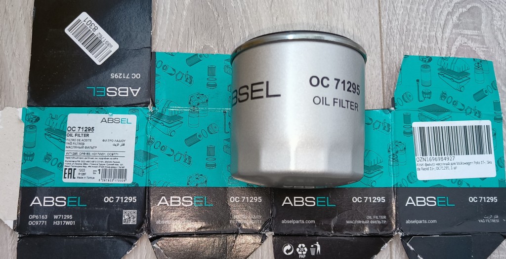

Распил масляного фильтра Absel OC71295 (Турция)
Цена 567 руб
Куплен на ОЗОНе https://www.ozon.ru/product/absel-filtr ... 696984927/
Аналог MANN W712/95

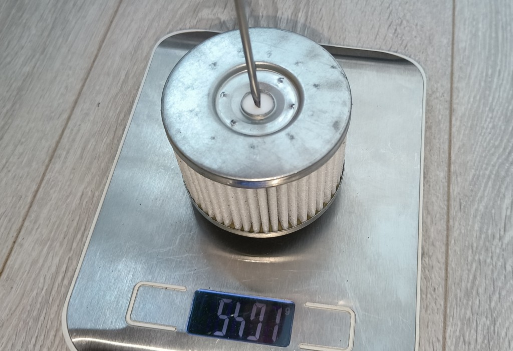

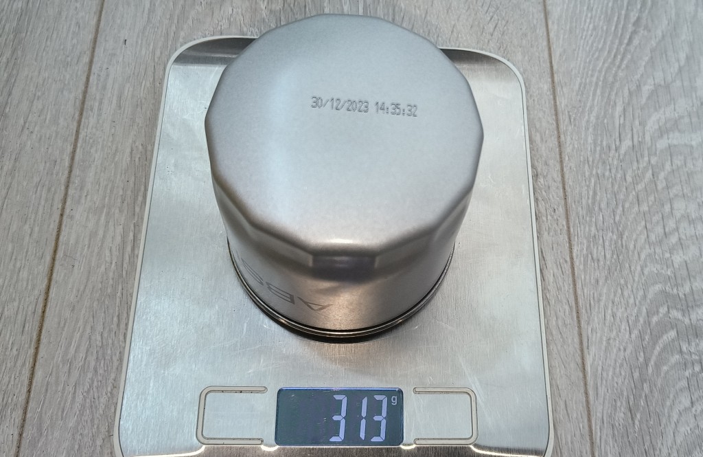

Вес 313 грамм
Диаметр 76,7 мм
Высота 80 мм
Уплотнение 62-71 мм
Резьба 3/4"

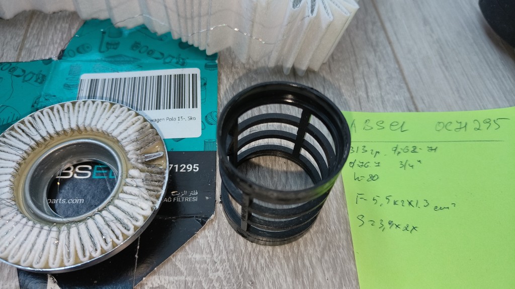

Усилие открытия перепускного клапана 5,5 кг, диаметр седла 1,3 см, давление срабатывания 4,14 атм

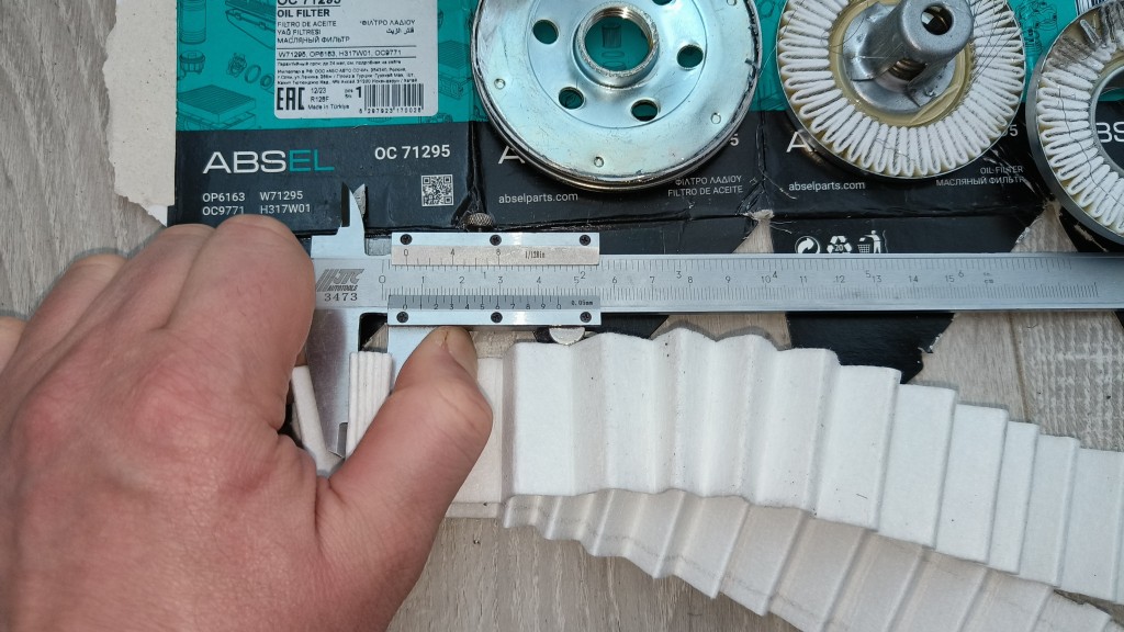

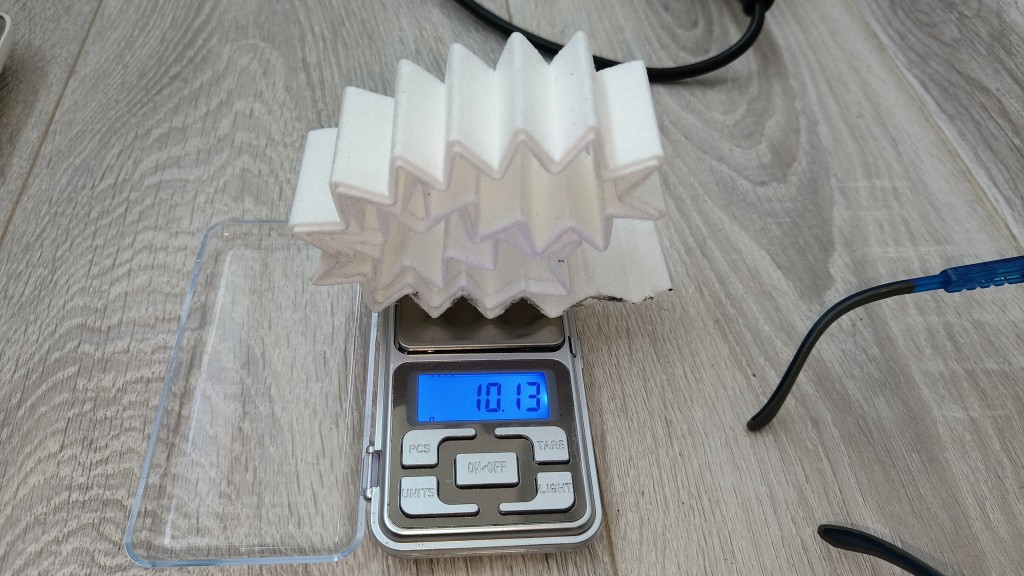

Площадь фильтрации 530 см2, толщина материала 0,56 мм (без сетки), вес бумаги 10,1 г (без сетки), плотность 0,340 г/см3

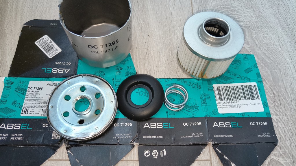

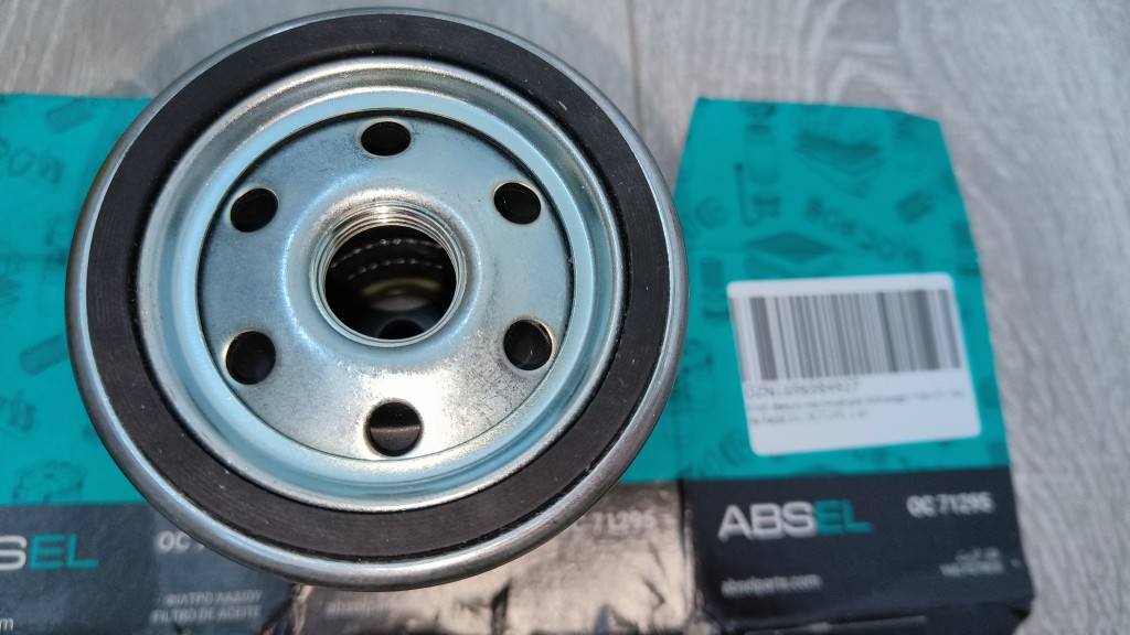

Резьба накатана отлично, но заусенцы конечно на торце ого-го.
Они в данном экземпляре не опасные, но все равно мехобработка напрашивается )

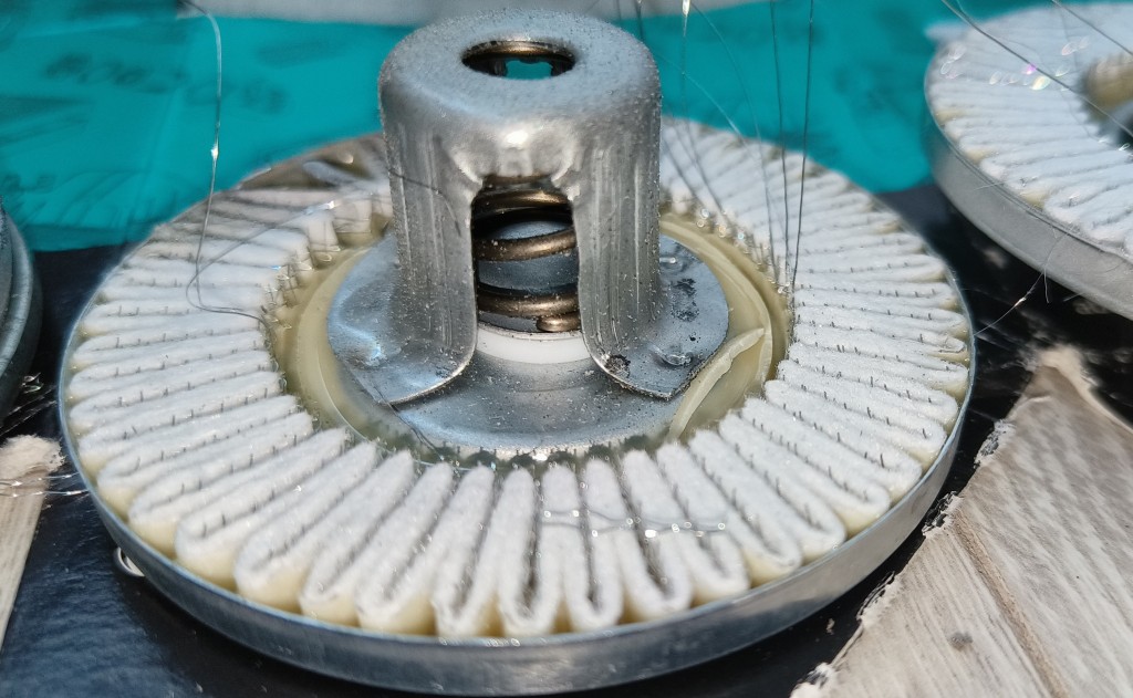

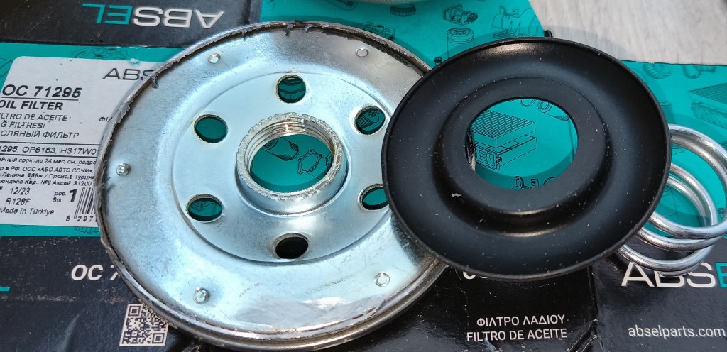

Обратный клапан из 100% силикона, в -20С не дубеет!
Поджат катушкой в закрытом состоянии с преднатягом порядка 2 мм, должно быть герметично.
Есть большое пространство для открытия клапана, я бы даже сказал избыточное.
Трата драгоценного места :)
Перепускной клапан из фторопласта, первый раз такой вижу.
Давление перепуска просто фантастически завышенно и составляет 4,14 атм против стандартного 2,5 атм
Туба из пластика как в оригинальном 712/95
Герметик залит равномерно и довольно твердый он, как в китайских Мале.
Материал какой-то спорный, вроде и плотность нормальная и толщина, но вес всего 10 грамм.
А точнее смотрите следующее видео с китайским фильтром МАНН 712/95 и там я покажу разницу если она будет )
Что в итоге ?
Резьба с заусенцами, давление перепуска чуть ли не в 2 раза завышено
Слабые параметры по площади фильтрации и весу бумаги.
Смотрите аналоги с простой бумагой у MAHLE OC988 (China) бумаги 20 грамм и толщина 0,59 мм. Там прям мои пальцы говорят, что фильтрация лучше :)

Общая оценка 4
Просто обычный фильтр с косяками и имитацией оригинального фильтра VAG 04E115561H (он же немецкий MANN W712/95)
