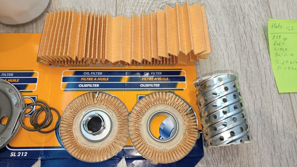

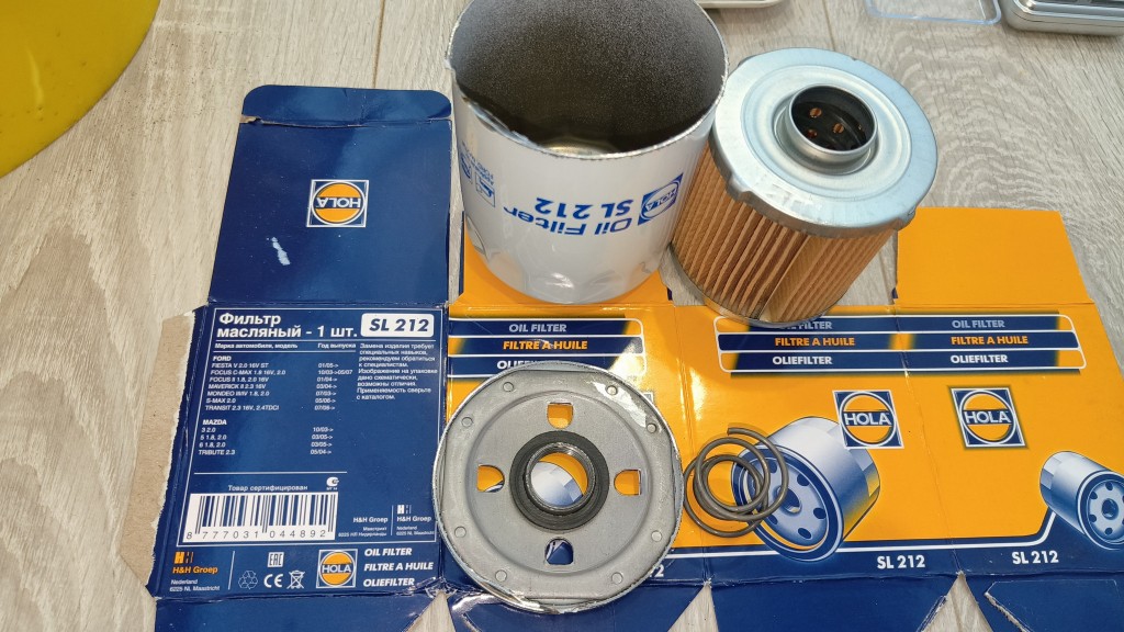

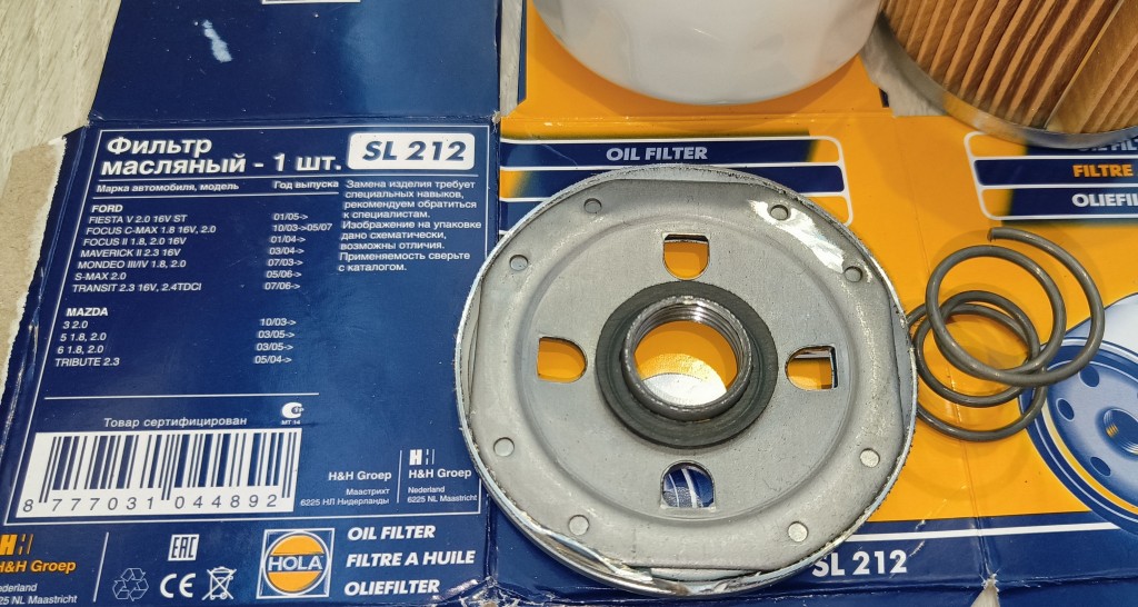

Распил масляного фильтра Hola SL212
Цена 224 руб
Применимость - Ford, Mazda (LF10-14-302)
Аналог MANN W712/73
Вес 279 грамм
Диаметр 76,0 мм
Высота 94 мм
Уплотнение 62-71 мм

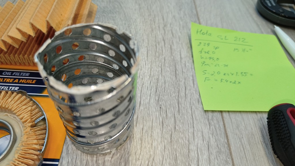

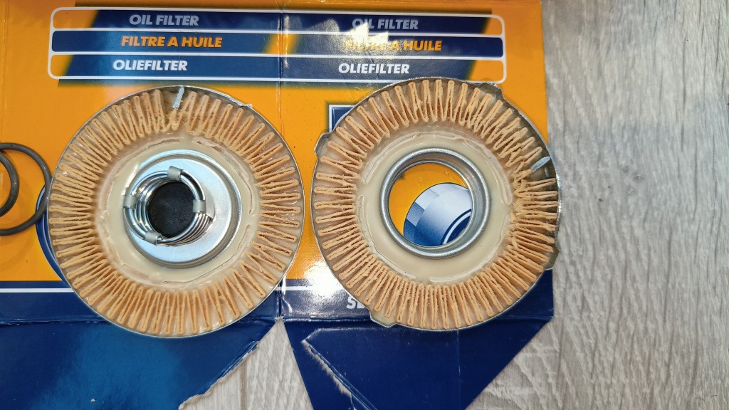

Усилие открытия перепускного клапана 2,0 кг, диаметр седла 1,35 см, давление срабатывания 1,40 атм

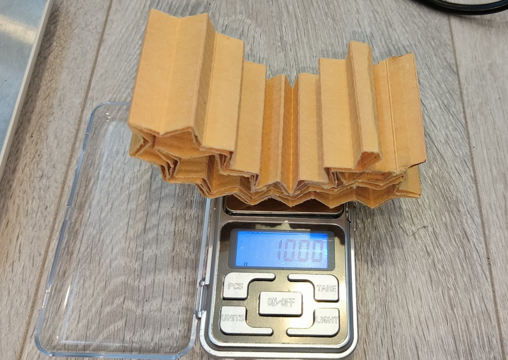

Площадь фильтрации 745 см2, толщина бумаги 0,37 мм, вес бумаги 10,0 грамм, плотность 0,363 г/см3

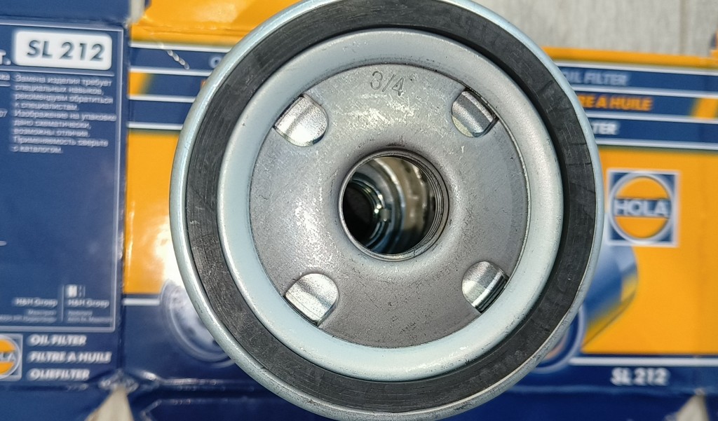

Резьба выполнена отлично, торец имеет мехобработку
Обратный клапан не предусмотрен конструкцией
Перепускной клапан из пластика, впуклое донышко кстати как у фильтра Miles
Они делаются на одном заводе ? )) Масляные фильтры MILES (Пост Gubkin #111140)
Туба отличная, проблем нет.
Герметик эластичный, не стекло. Залит равномерно.
Бумага самая обычная типичная, можно даже сказать чуть тоньше среднего по больнице.
Рветься с нормальным усилием, НЕ возникает ощущения дешевизны.
РУТЮБ тут
Общая оценка 4
Просто обычный средний фильтр, далеко не топ по площади фильтрации или толщине бумаги. Но дело свое делать будет.

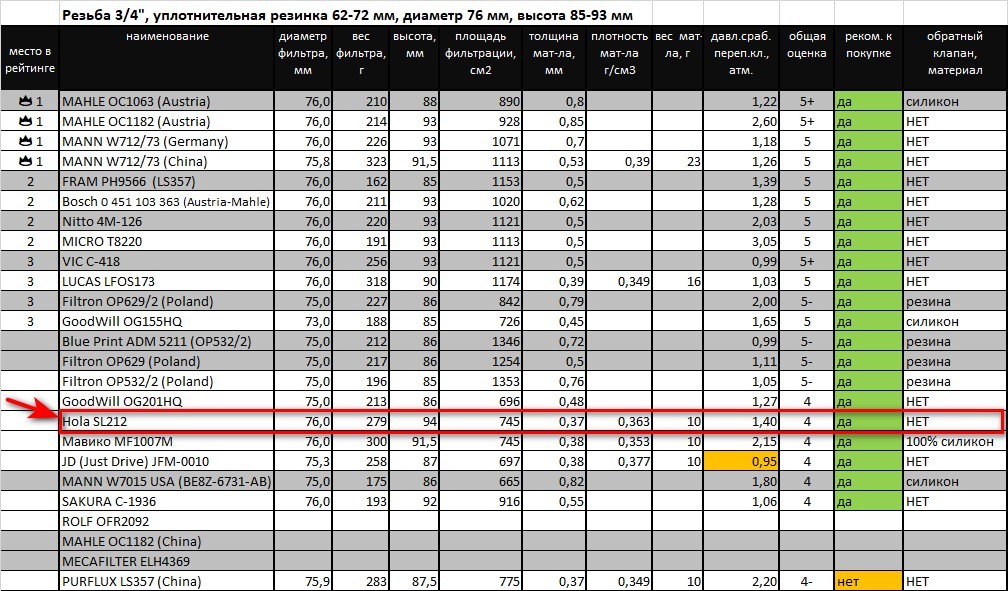

Другие аналоги в таблице http://www.oilchoice.ru/viewtopic.php?t=5450
