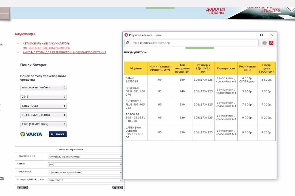

Коды от варты
BLUE dynamic 595 405 083
Артикул 5954050833132
BLUE dynamic 595 404 083
Артикул 5954040833132
P.S Ценники в Питерском катоде по размеру 306 х 173 х 225
Катод аккумуляторы.jpg (71.66 КБ) 3364 просмотра
