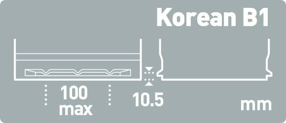

будешь ждать? и оно разве к тебе встанет у тебя ж корейский стандарт

нет никаких корейских стандартов, есть прямая и обратная полярность

GReY имел ввиду азиатский тип,с другим расположением клемм)

#56
Не только клеммы, там ещё низ какой-то особый судя по описаниям.

На фото именно его аккумулятор,и по размерам и по клеммам и по типу крепления)

Gubkin писал(а):нет никаких корейских стандартов, есть прямая и обратная полярность
как таковых корейских нет,есть азиатские стандарты,с торчащими над верхней плоскостью токовыводами,как варта на фото выше(полярность там 1) .
И внутри этих азиатских стандартов,есть еще несколько подстандартов - форма акб - кирпич например(на матизе) ,кирпич с нижним креплением(буртики внизу как у всех европейцев) , кирпич без буртиков, кирпич со стандартными токовыводами,и с тонкими,и все это во всевозможных комбинациях может сочетаться(например кирпич,полярность обр.,токовыводы "япония"(тонкие) , верхнее крепление(без буртиков снизу).Ну и к некирпичам этоже самое относится,только тонкие токовыводы на них,где более 60Ач,мне лично не попадались,а значит их нет таких :D
Варту на фото опишу так - Азиатский формат,линейка БЛЮ(не для сурового климата), полярность 1(прям) ,токовыводы европа, нижнее крепление,на вид 68Ач и пускач до 600-650А (ЕN)
