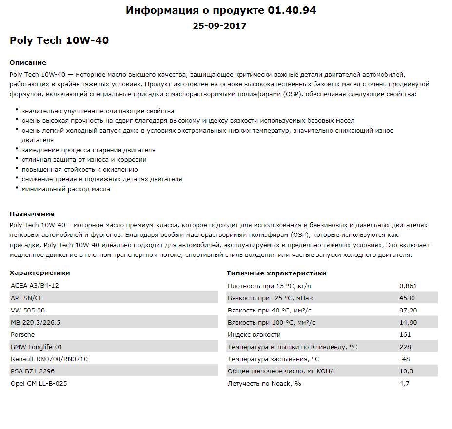

Kroon Oil Poly Tech 10W-40 (SN, A3/B4, 229.3) PAG
Сообщения: 19958
1л= 35704
5л= 35466
20л = 35705

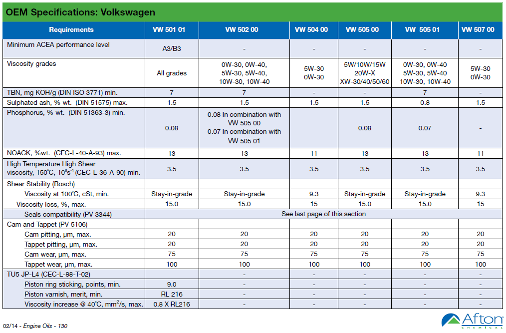

прикольные характеристики...10W-40 на 505 допуск :lol: :facepalm жесть

Gubkin писал(а): 26 сен 2017, 06:25можно свои мысли выражать яснее ?
ну а куда яснее?
1 - в Ервин листе нет ни одного масла с 502/505/505.01 которые были бы гуще 5W-40
2 - Саша, назови хоть одно авто у ВАГа, в которое при требовании 502/505 (а 505 - дизельный допуск) требует масло 10W-40. на моей памяти нет таких
GReY писал(а): 26 сен 2017, 00:075W-30 при 90 градусах может оказаться гуще, чем 10W-40 при 100
Л - Логика. я добавлю больше. 0W-30 при 40С гуще чем 10W-40 при 100С. Только вот если сравнивать по одинаковым параметрам, а именно при 100С - покажите мне масло с 5W-30, которое гуще чем 10W-40

GReY писал(а): 26 сен 2017, 15:37да он всё с идеей, что 10W-40 в VAG низя
так я ж много не прошу - напишите, в какой ДВС с требованиями 502/505 ВАГ рекомендует лить 10W-40. да и всего. ну это же не проблема для вас? ;)

Вот тут намедни один товарищ люто рекламировал это масло, ну прям все остальные рядом не валялись.
Объясните темному что там за полиэфиры такие, у них что ни у кого больше такого нет, прям очень интересно.
Ну и заодно стоит ли оно 5.5к за канистру и альтернативные мнения.

mox111, да я то знаю, я просто понять хочу, неужто лишь один маркетинг или все таки что то там есть.
Сообщения: 19958
что-то есть
НОАК 4,7%
это ПАО
во что-то очень горячее возможно и пойдет
