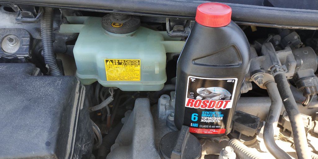

Фиг знает, у меня ещё бустер есть в тормозной системе, не могу знать насколько больше жижы надо, чем в классической машине, не менял ещё. Знаю, что 1,5 литра на приусах хватает, вот и взял.

Ну, чё сказать. Заменил. Хватило бы и литра, но для веры 1,4 примерно прокачал. АБС абээсит, антибукс антибуксит, тормозит как и раньше. Жидкая, прозрачная.
