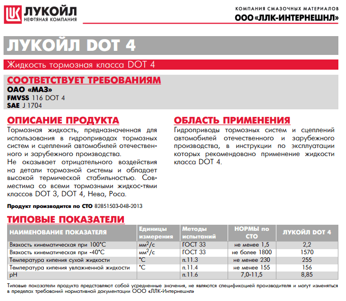

Лукойл DOT 4
Сообщения: 19947
Лукойл DOT 4
PDS

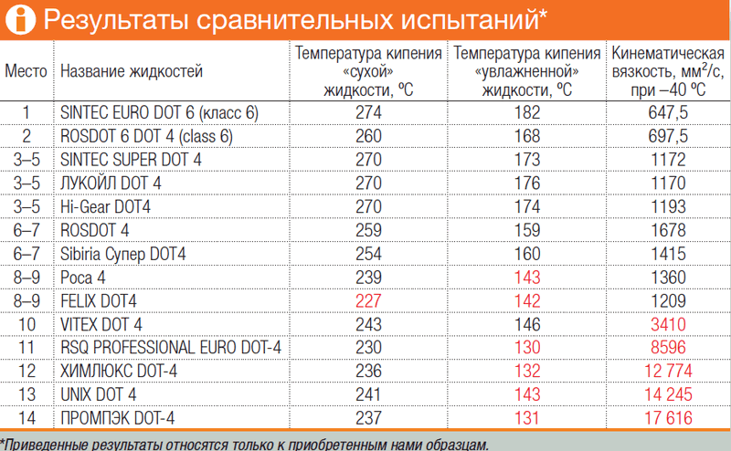

тестирование тормозной жидкости ЗА РУЛЁМ
http://www.zr.ru/content/articles/75891 ... tat-kolom/#

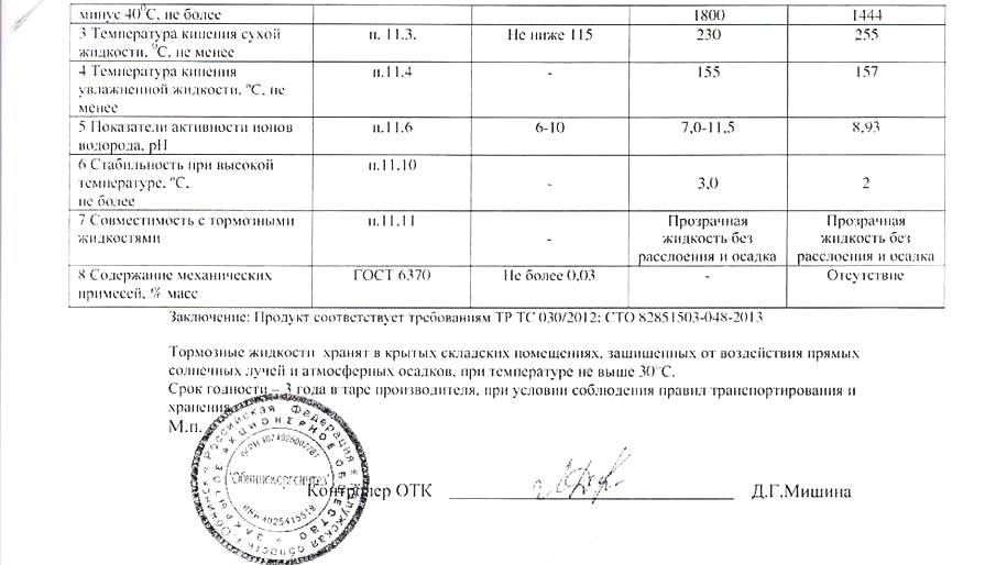

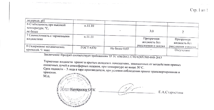

Паспорт
Производитель жидкости - Обнинскоргсинтез
Т.е. внутри та же жидкость Sintec Super DOT 4
1339420 - 0,5л
1338295 - 1,0л

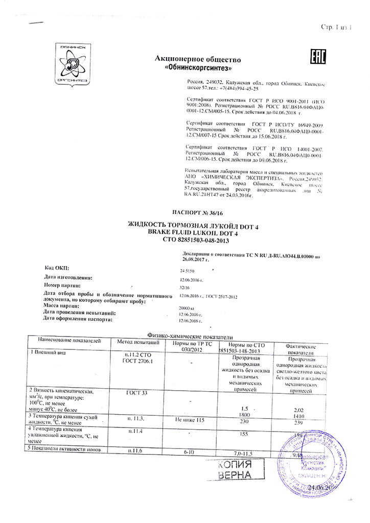

Лукойл DOT 4
паспорт на партию от 12 июня 2016

Судя по приведенным данным, статья из "За РуБлем" заказана и куплена Синтеком, ибо показатели сильно завышены, по сравнению с официальными паспортами.
Колодочкин, за просто так,ни каких тестов не заказывает, собственно их и не было (зачем тратится, этого ни кто не требует).
Отсюда вывод Дзержинск рулит. :)

Паспортные показатели сабжа в 2014 год соответствовали требованиям Росдот 4, потом ухудшились.
И методологическую разницу никто не отменял. Например данные по температурам вспышки лукойловских масел заметно ниже данных, полученных в других лабораториях.Все врут?
Спросите напрямую у Колодочкина, как получилось, что замеренные ими температуры кипения значительно выше паспортных.

В паспорте указана температура сухой жидкости 239 градусов, в статье 270 - явное несоответствие.
По тесту независимой лаборатории, температура сухой жидкости Лукойл ДОТ-4, купленной на заправке - 231 градус.
Судя по всему, Обниск льет в Лукойл бодягу, лишь бы дешевле было, не заботясь о качестве продукта.
