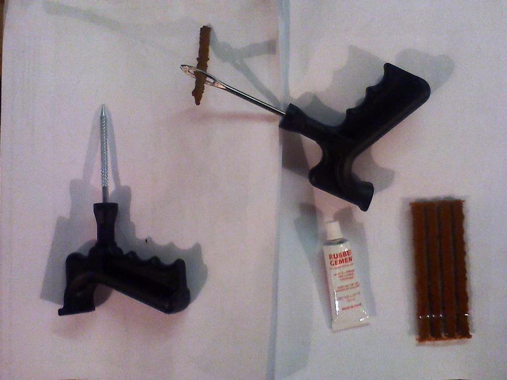

Самый дешман брал в сетевике 150 руб..( 3 года назад)
Думаю, жгут пофиг какой, главное, чтоб было чем заткнуть.

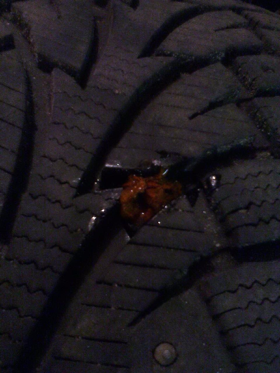

Три вида жгутов пользовал, (" верёвочкой", "резиночкой"... все держат).
Т-образным инструментарием удобней( но если Т-образная рукоятка лопнет, будет оч.больно). У меня обычная рукоять,"продольная".

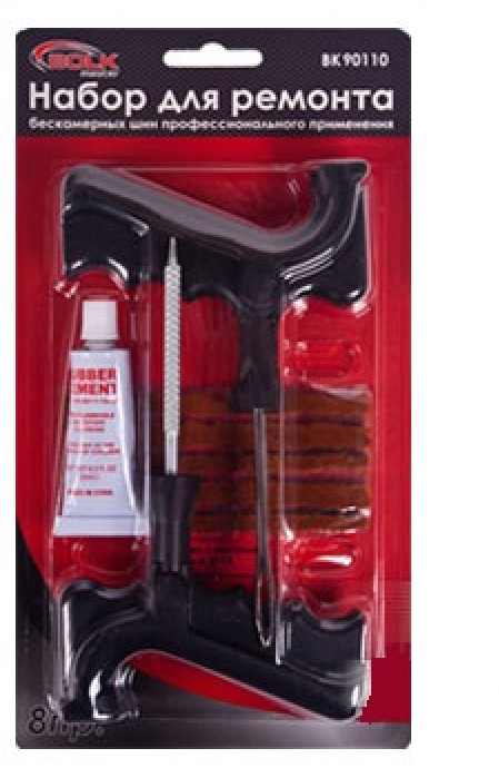

1,5 года назад брал "BOLK BK90110 Набор для ремонта бескамерных шин профессиональный 8 предметов", покупал за 120р. на Carreta.ru
Клей, жгуты, шило и надфиль с Т-образной удобной ручкой.
Пользовался 2 раза - по жгуту в зимнее и летнее колесо, держатся без нареканий.
Считаю очень удобным и простым способом самостоятельного ремонта "за 3 копейки" - быстро, качественно, надёжно.

Такие жгутики - я тоже пользовал, только пополам резал, половинки вполне достаточно было.
