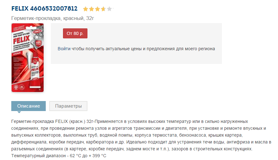

Абро в отстой запишем.. :)
Во что нашел, почти задарма.
380VAC
Герметик для клапанной крышки
#32
Сообщение 380VAC »
Думаешь попробовать такой?

380VAC писал(а): Думаешь попробовать такой?
Мне кажется нет ничего в составах этих герметиков секретного, рулит чисто маркетинговая наценка за бренд.
