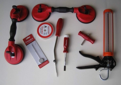

Струна с приспособой,чтоб старое вырезать нужна

Можно то можно,а потом собирать осколки по всему салону? краску поцарапать,пластик ободрать можно. Вот из минимально необходимого для вклейки http://devizeauto.ru/zamenit_lobovoe_st ... kleit.html

а еще нужны присоски с ручками,без них ничего путево не вклеить

380VAC писал(а):Вот из минимально необходимого
в итоге лучше отдать спецам 1000-1500р за работу!

8.5 На моем фото выше минимальный набор - итак понятно что без присосок никак
