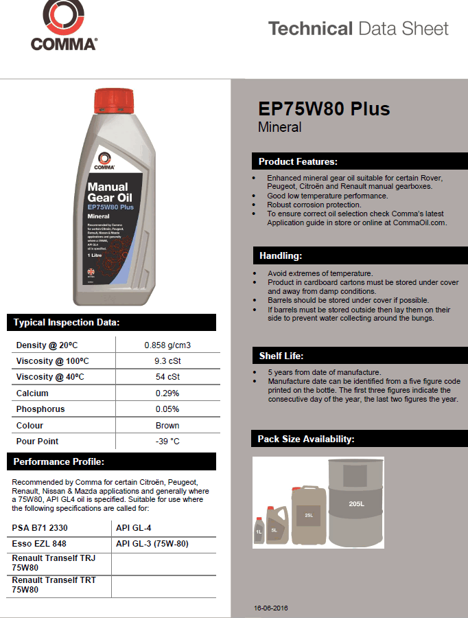

Comma EP75W-80 Plus (GL-4)
- Сообщения: 19958
