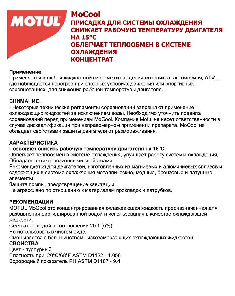

Как он работает? Типа на 15гр снижает Т рабочую двигателя(подчеркну-не фриза,а двигателя)
2 г ездил на нем,по фризу ниче не заметил,такая же р.Т. фриза.Плохого ниче не случилось,но и хорошего наглядно не увидел.Он что,как то теплоемкость воды/фриза с 4200 до 5000 повышает? Ну не может такого быть.Цена стала конячья,если не обоснуют мне ,то от повторной заливки воздержусь.

8.5, читай внимательно описание. Этот концентрат в смеси с водой предназначен для использования с СО вместо антифризов. Сливай фриз, лей ЭТО и проводи эксперимент.

veles писал(а):Сливай фриз
да где такое написано?Смешивается с большинством низкозамерзающих жидкостей написано,а то что в аннотации "смешать с водой" - это могли с переводом напартачить,манагеры!Сам прочти внимательнее что Губкин в шапку выложил.

Эффект достигается видимо за счёт того, что если раньше было 40% глиголя и 60% воды, то теперь будет 5% присадок и 95% воды.
А вода как известно является лучшим "аккумулятором" тепла. Теплопроводность и теплоёмкость намного выше всяких гликолей.
Вот и всё.
Главное в морозы блок не разморозить на этой водичке :D

Руслан писал(а):но вот с формулой промахнулся воды нет
применение:
смешать с водой в соотношении 20:1

Gubkin писал(а): Теплопроводность и теплоёмкость намного выше всяких гликолей
ну ладно,логично,а ганк как работает? http://www.gunkcom.ru/catalog/sredstva- ... hdeniya/63 Его тоже только в воду?Для кого же их тогда делают,никто ж на воде не ездит :( я вот не рискну просто на воде ,даже после того как сделал 90гр себе.

Gubkin писал(а):смешать с водой в соотношении 20:1
да может это манагеры так слово кулант перевели...

Руслан, в первом посте красным по белому русскими буквами написано про 15 градусов, а ты о чём?

8.5 писал(а):по фризу ниче не заметил
Как заметить, если работает система термостатирования?
Теоретически, снижает образование пузырьков, как от кавитации, так и на горячих поверхностях ЦПГ. За счет чего и может снижаться температура цилиндров. Непонятно, как это проверить в бытовых условиях? - с одним термостатом (легко доступным для обслуживания) еще как-то можно... - удалить и мониторить при прочих равных.
