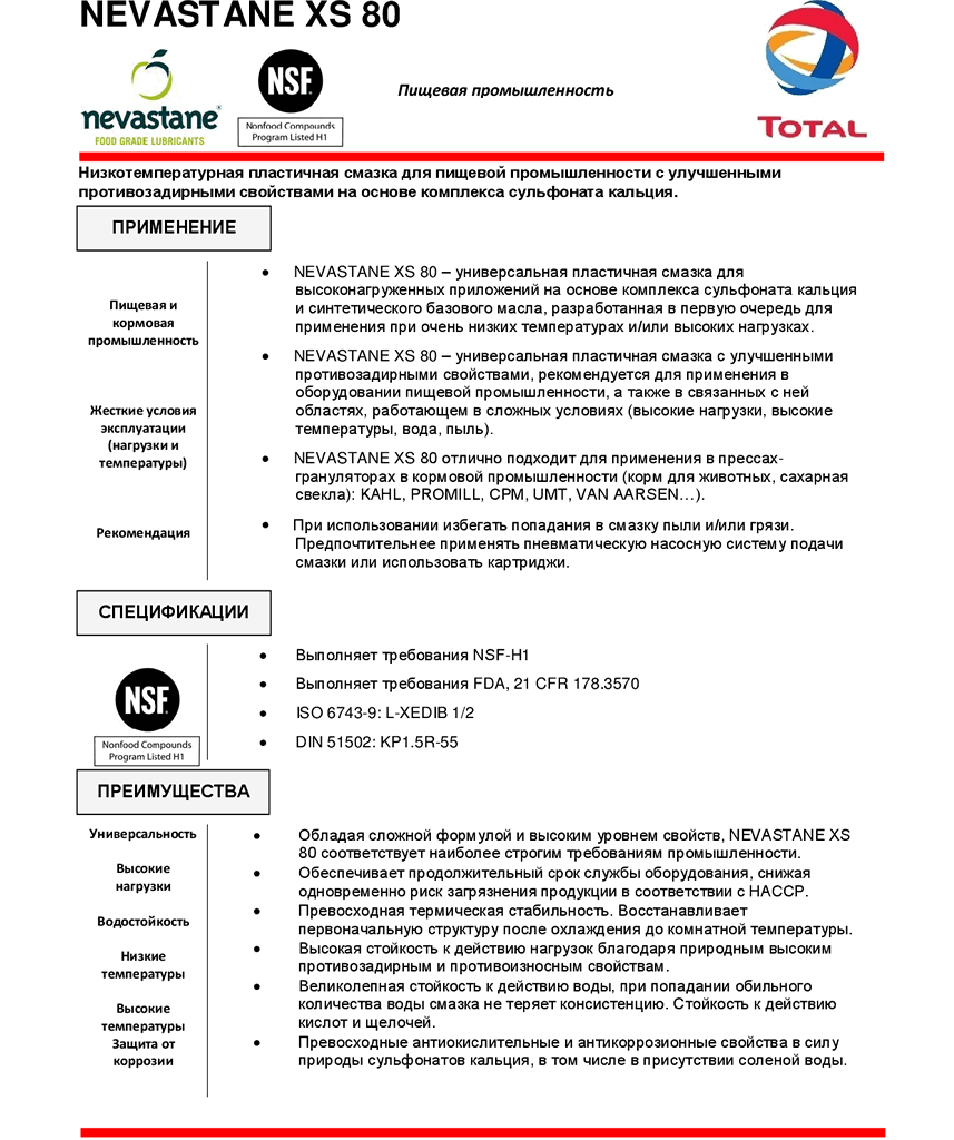

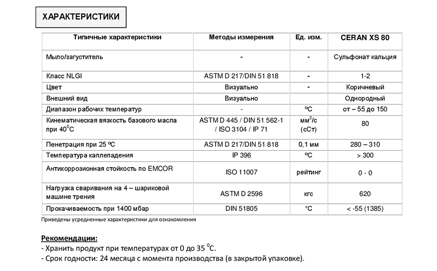

Ещё одна смазка TOTAL Nevastane XS 80
Код (артикул) для заказа:
190497 - 400 гр, туба
https://www.emex.ru/f?detailNum=190497& ... &packet=-1
http://www.autodoc.ru/Web/price/art/190 ... n&access=1
