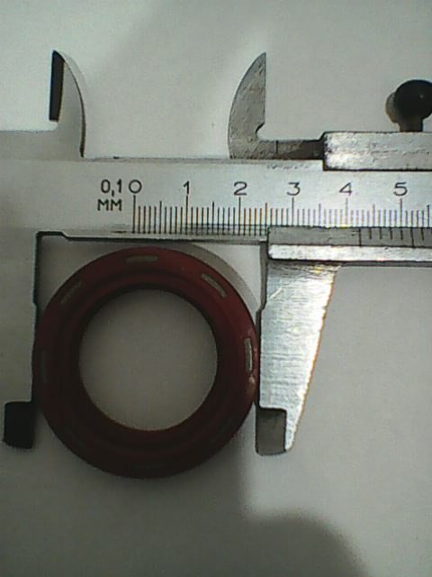

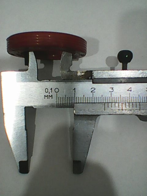

Разочарую - БРТ. Эльринга не было. Брт и похуже будут, пусть купаются. Снял размеры, утопил в масле (Генезис 300гр+ пром.30гр). При добавлении пром. масло стало гуще, изменило цвет. Цвет стал масла Mobil.
Booth писал(а): 08 фев 2019, 19:30 А как ты узнаешь ? Как оценишь рез-т?
Чисто визуально. Снял размеры с сальников, опустил в масло. Дня через три достану, сниму размеры, нагрею, оставлю дня на три. Судя по видео, паренёк утверждает, что сальники набухают, видно и на видео (вроде). Но у него нет замеров. Если мои набухнут - будет видно однозначно. Вроде как-то так. Поправь, если в действиях ошибаюсь.

АСаныч писал(а): 08 фев 2019, 20:53 Судя по видео, паренёк утверждает, что сальники набухают, видно и на видео (вроде). Но у него нет замеров. Если мои набухнут - будет видно однозначно. Вроде как-то так. Поправь, если в действиях ошибаюсь
Паренек утверждал , но он то замачивал их в их масле с добавкой промывки , в концентрации согласно инструкциям применения.
Какой смысл мочить в просто масле не понимаю, главное какой-то результат отрицательный или положительный будет, для Вашей статистики. :lol:
АСаныч
Сообщения: 318
Откуда: ПФО
Авто: Хороший.
Масло: 5w30 С3
Промывки масляной системы. Общая
#28
Сообщение АСаныч »
Booth писал(а): 08 фев 2019, 22:01 Паренек утверждал , но он то замачивал их в их масле с добавкой промывки , в концентрации согласно инструкциям применения.
И что? А я как сделал? Мне зачем в чистом масле мочить сальники,если я хочу проверить действие промывки в масле, на сальники? Вот же я написал -
АСаныч писал(а): 08 фев 2019, 20:53 Снял размеры, утопил в масле (Генезис 300гр+ пром.30гр). При добавлении пром. масло стало гуще, изменило цвет. Цвет стал масла Mobil.
