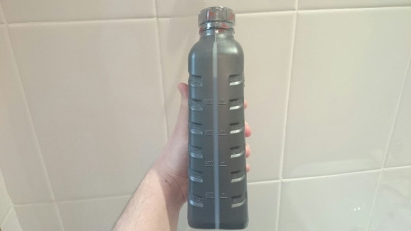

Рассмотрим подробнее защиту от подделок!
— защитная фольга под крышкой с особым способом нанесения;
— крышка прикрыта полиэтиленом с нанесенным логотипом;

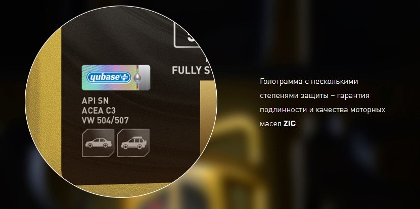

— голограммы на лицевой стороне бутылки;

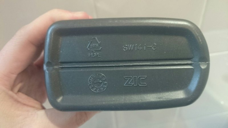

— гравировка с логотипом производителя на дне;

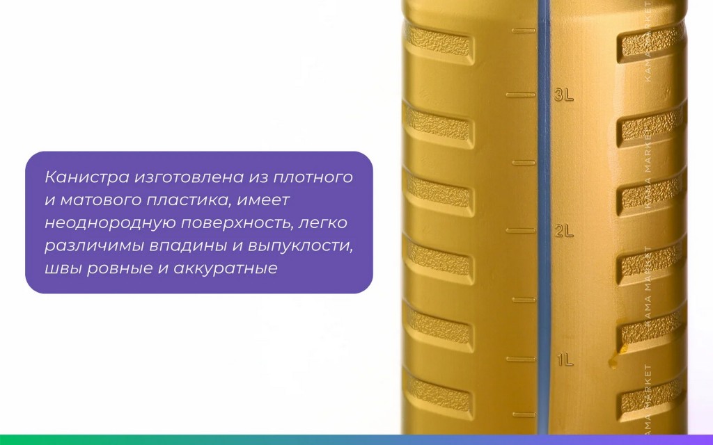

— разнофактурный пластик на различных участках тары;
— нанесенный идентификационный код.

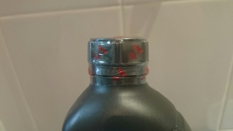

защитная фольга под крышкой с особым способом нанесения и голограммы на лицевой стороне бутылки

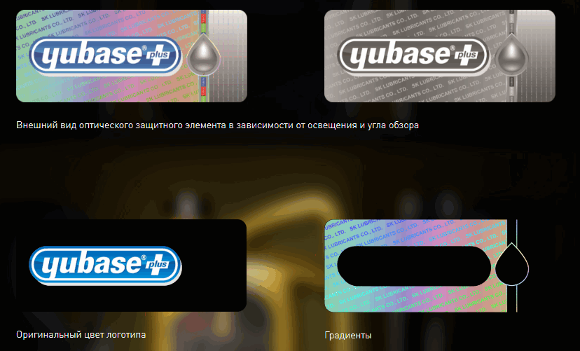

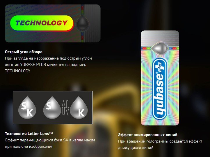

Подробнее о защите голограммы

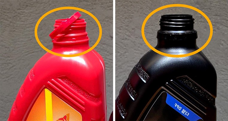

⚠️ Изменилась крышка со стопорным кольцом. Новая конструкция обеспечивает более надежное отделение стопорного кольца от крышки и облегчает открытие канистры.
⚠️ Применение крышки нового типа позволило отказаться от термоусадочной пленки. На канистрах нового типа термоусадочная пленка с логотипами «SK wings of happiness» будет отсутствовать.

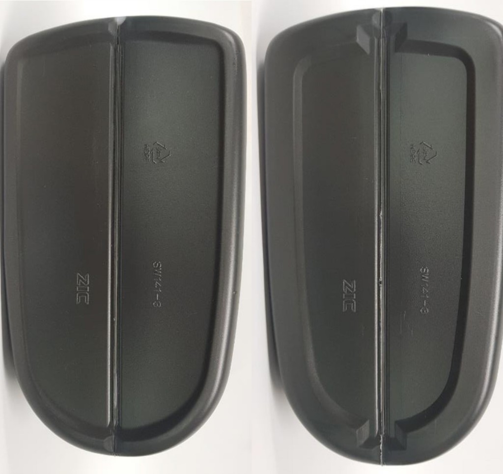

⚠️ Дно пластиковой канистры было усилено дополнительными ребрами жесткости, что увеличило прочность канистры.

Также обращаем ваше внимание на то, что информационный блок с датой изготовления пластиковой канистры (круг со стрелкой) удален и более наноситься не будет.

✅ 1. Низкая эластичность материала крышки канистры. Как следствие, возможность негерметичной фиксации крышки (крышка на фото слева). Мы решили данную проблему добавив складывающиеся лепестки, надежно удерживающие крышку на горловине (крышка на фото справа). Кроме того, они обеспечивают более удобное открывание, а также позволили отказаться от термоусадочной пленки.
✅ 2. Прочное крепление контрольного кольца, срыв которого при открытии канистры создавал подозрения о том, что в руки попала подделка, хотя это было не так. Тем не менее , мы позаботились и об этой проблеме. Решением стало оптимизированное крепление контрольного кольца, гарантирующее его отрыв от крышки в момент открытия канистры.
✅ 3. Изменения коснулись также и дна канистры. Была увеличена площадь дна. Улучшены: устойчивость канистры, прочность и стойкость к ударным нагрузкам.

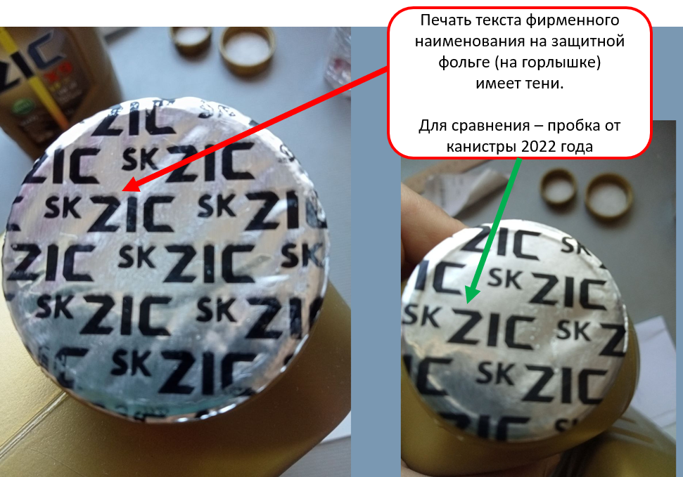

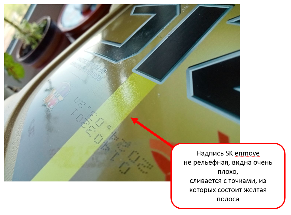

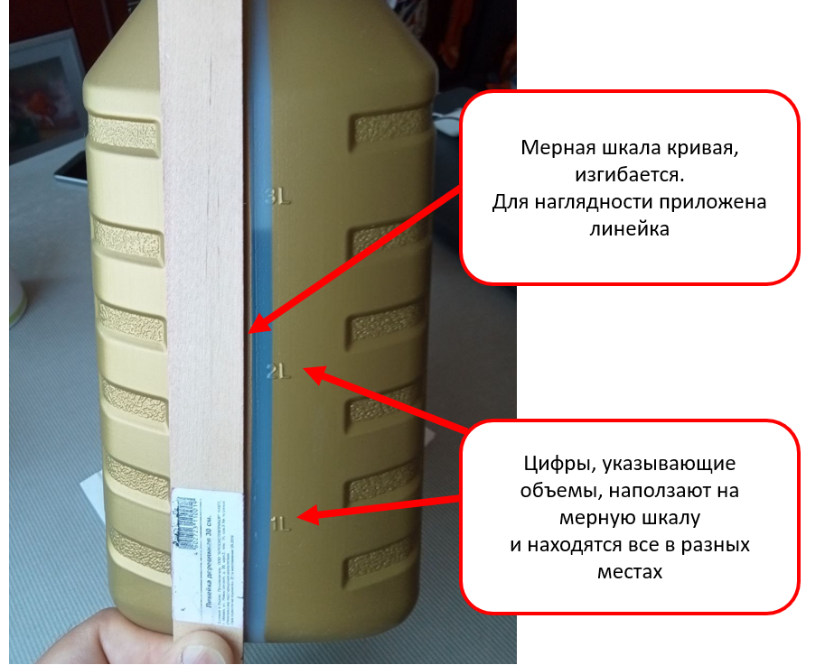

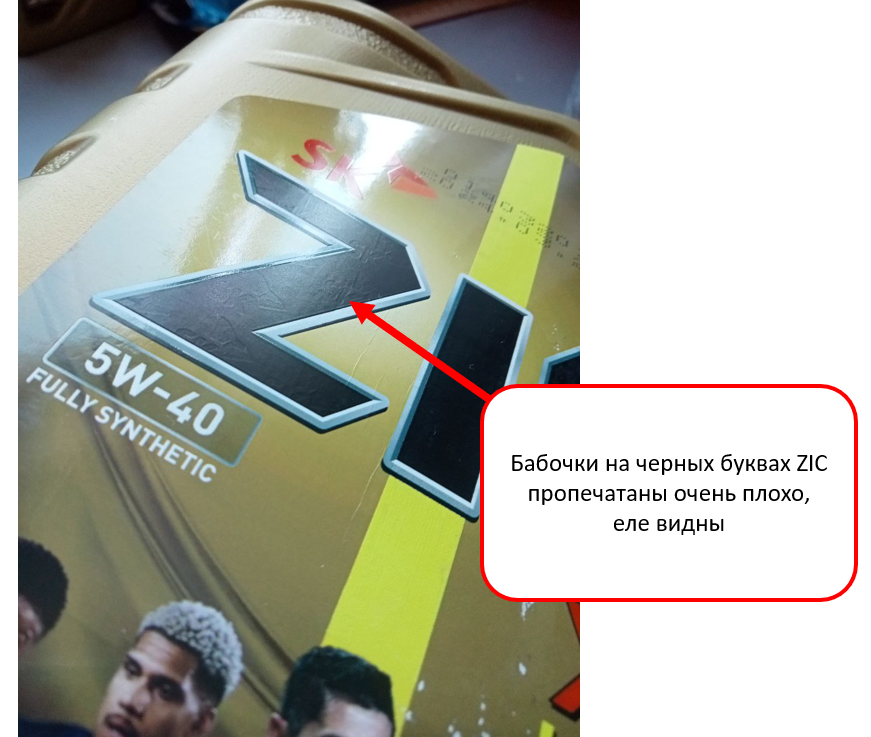

Добрый день !
Купил масло моторное Zic X9 LS 5W-40 Diesel 4л 162609.
И обнаружил целый ряд косяков на канистрах, которые раньше не встречал. Прилагаю фото ниже.
Поставщик уверяет, что масло с сертификатом.
Пошел в крупные магазины (Авторусь, Би-Би, Техком) и понял, что там такие канистры тоже с указанными косяками.
Тогда посмотрел канистры других серий (синие, серые, красные от трансмиссионки) и стало понятно, что все канистры конца 2023 - 2024 года имеют различные проблемы.
Подскажите, пожалуйста, кто сталкивался - это действительно так у SK Enmove просело качество канистр или это какая-то глобальная проблема ?

makahar писал(а): 15 июл 2024, 12:30 Подскажите, пожалуйста, кто сталкивался - это действительно так у SK Enmove просело качество канистр или это какая-то глобальная проблема ?
Господа форумчане, мне ответили из ООО "СК Энмув Рус", что моя канистра оригинальная (запросил их по почте).
Так что можно эту информацию использовать, кто столкнется.

makahar писал(а): 15 июл 2024, 12:30 И обнаружил целый ряд косяков на канистрах, которые раньше не встречал. Прилагаю фото ниже.
так и не понял, даже с вашими фото и разъяснениями, в чем суть претензии. Мерная шкала может как по длине так и по ширине отличаться даже в канистрах одной партии - такова технология литься она не подразумевает точности для мерной шкалы. Это я вам на примере голондского производителя акоторый априори не подделывают - у них мерная шкала почти на каждой канистре разная, одна толще другая длинее.
- масло свежее судя по дате, Из SK lub. в SK Enmove они перееименовалиь не давно - вряд ли поддельщики новый дизайн так быстро осваивают.
- у Зика априори не одна фасовочная линия и со временем могут меняться поставщики канистр, а может сами делают.
Админ выше делал пост про изменения в дизайне и системе защиты.
У меня только 16 г. есть канистра - я тоже с трудом скрытые знаки разглядел, тем не менее оригинальное масло. Еще штрих код должен быть немного рельефным если ногтем проводить.
