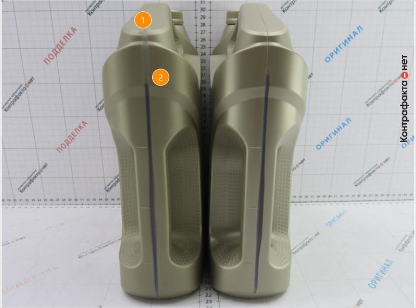

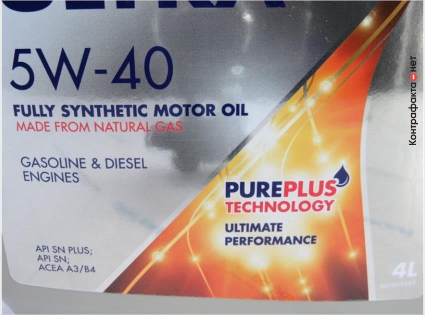

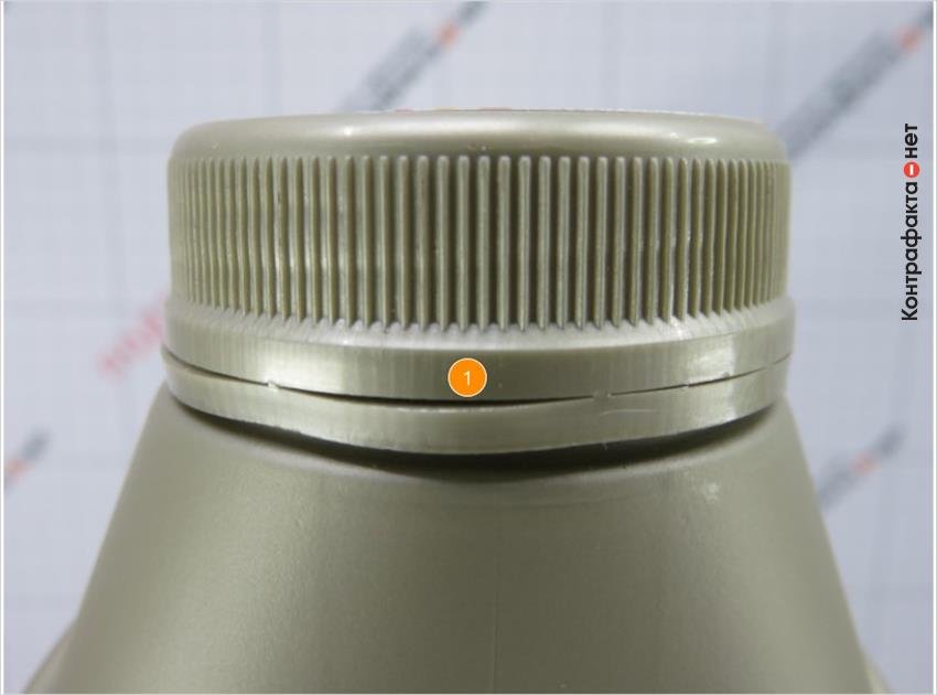

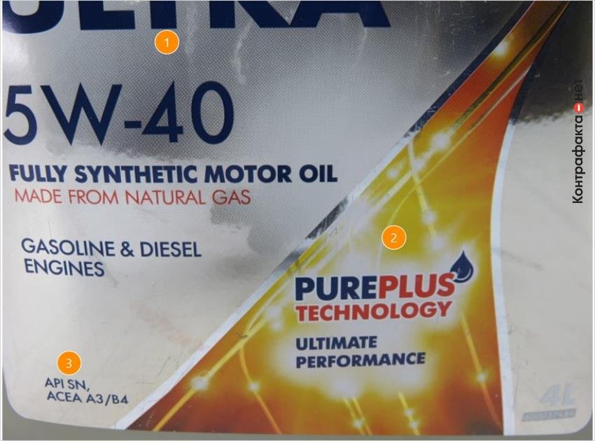

Подделка масла Shell Helix Ultra 5w-40 (SN, A3/B4, 229.5)
Там где цифра в кружке - признак подделки!
1. Низкое качество полиграфии образованное скоплением точек.
2. Иллюстрационные изображения не контрастные имеют бледно-желтый цвет.
3. Отличается содержание, форма и взаиморасположение элементов этикетки. Оригинал

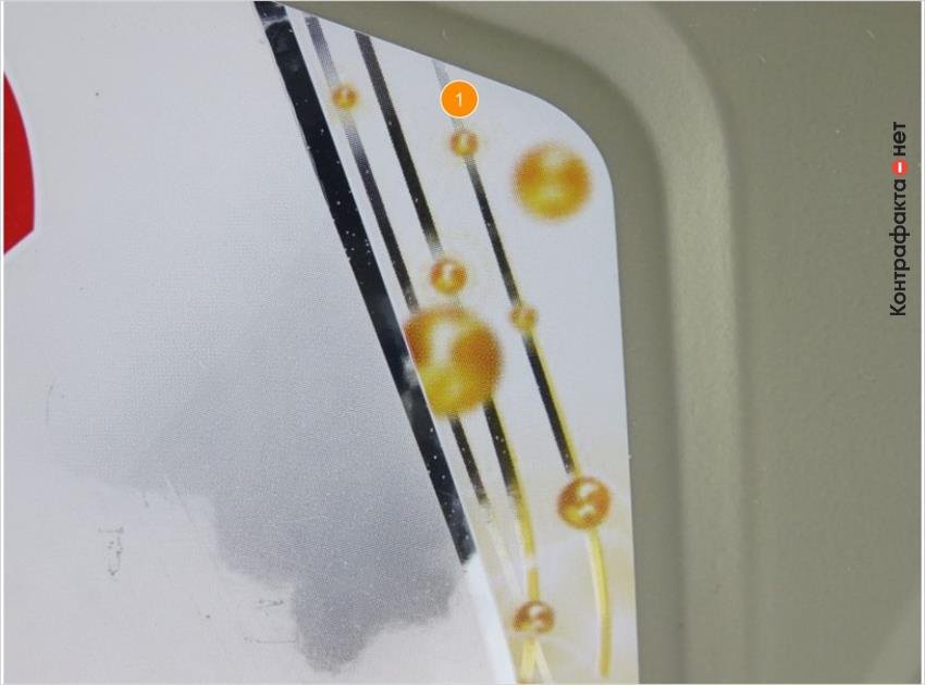

1. Все элементы изображения размытые, нечеткие. Оригинал
1. Контрольное кольцо искривленной формы. Оригинал
1. Мерная шкала заканчивается на ручке канистры.

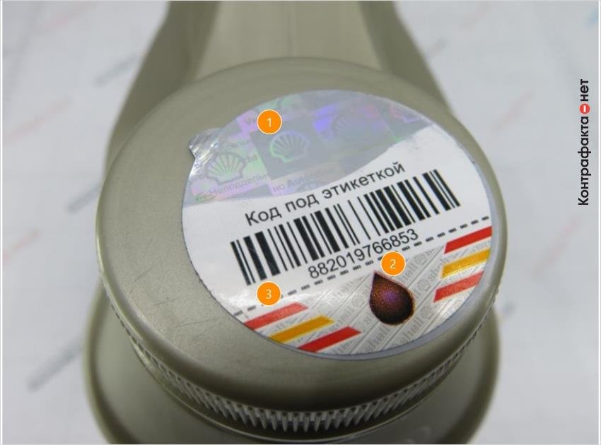

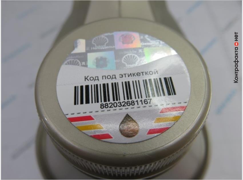

2. Заполненный объем жидкостью не соответствует оригиналу. 1. Голограмма не меняет изображение при наклоне.
2. Символ переливается с красного в фиолетовый, зеленый цвет отсутствует.
3. Этикетка наклеена в произвольном месте. Оригинал

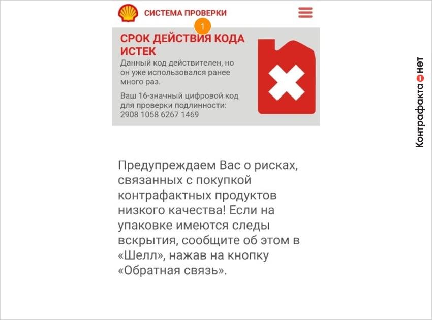

1. Индивидуальный код проверки использовался много раз.
Источник https://kontrafakta.net/Shell/maslo-mot ... 40755.html

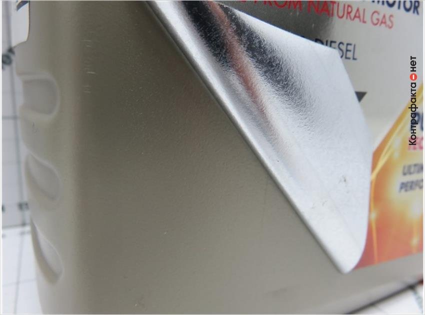

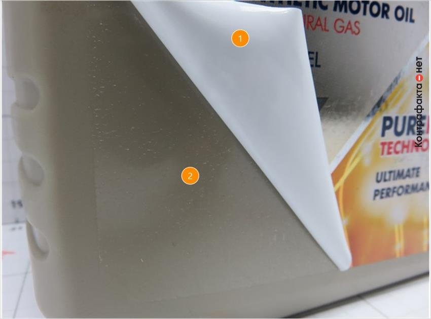

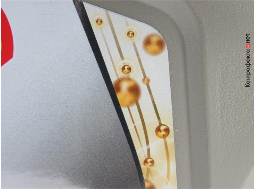

Еще дополнение к посту выше
Признаки контрафакта
1. Фольгированная этикетка заменена простой.
2. При отклеивании остается слой клеящего материала.
оригинал
источник https://kontrafakta.net/Shell/maslo-mot ... 42847.html

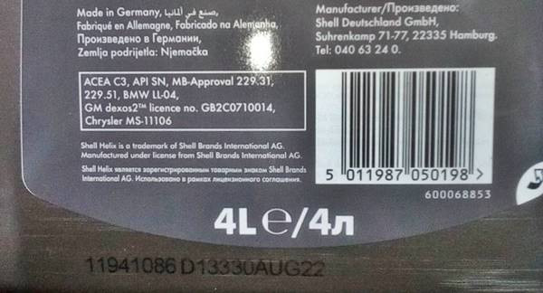

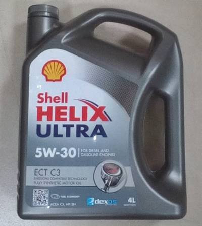

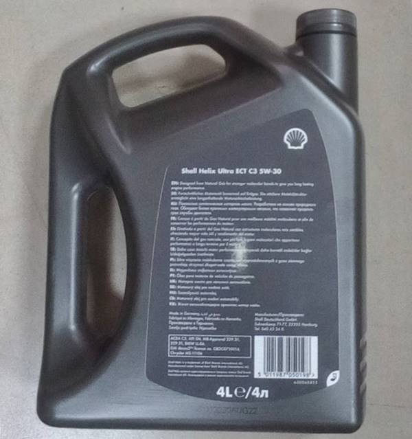

В свете всех нынешних ограничений, а также продажи Шеллом завода в Торжке, в продажу поступили канистры в старого вида канистрах. По заверению дилеров, масло произведено в Германии, провезено на территорию России через Турцию. Предоставляются сертификаты и гарантии. Дата производства, в моем случае, - август 2022г. Цена в рознице +/-6000 руб за канистру.
К качеству канистры/этикеток придраться нельзя. Вот только единственный вопрос возникает: почему немецкая канистра и этикетки сильно смахивают на те, что продавались в России лет 5 назад и выпускались на российском заводе??
- IMG_20221103_102808.jpg (36.96 КБ) 5504 просмотра
- IMG_20221103_102819.jpg (65.75 КБ) 5504 просмотра
- IMG_20221103_102849.jpg (49.55 КБ) 5504 просмотра
Shell. Как отличить подделку
и надписи чисто на нашем сделали на всякий случай видимо

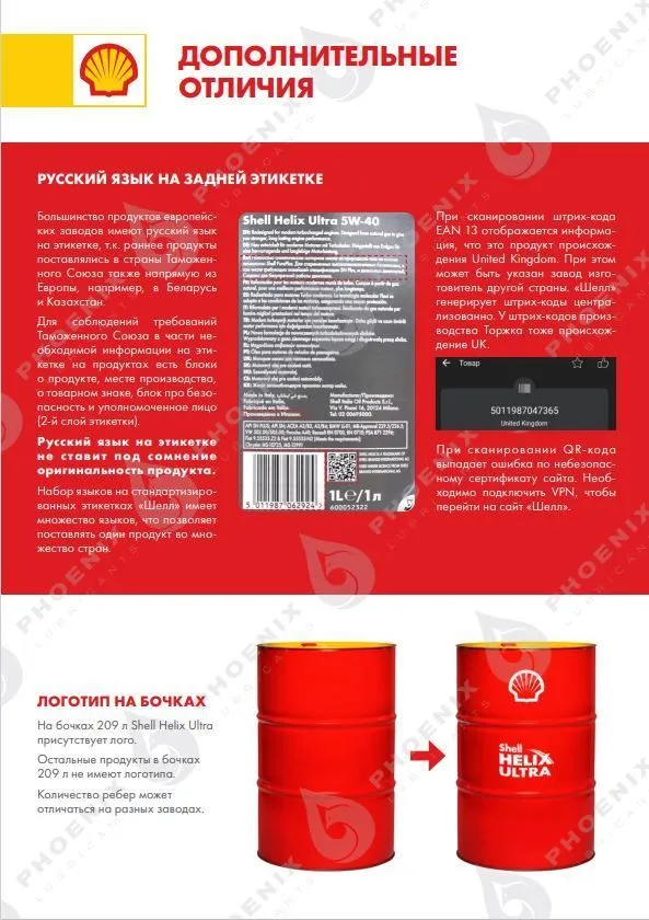

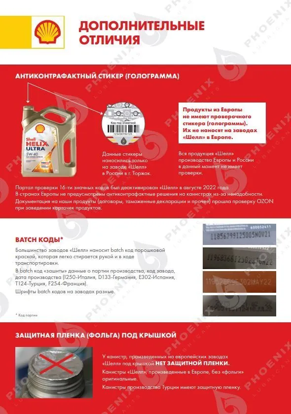

Теперь еще сложнее понять где оригинал, а где нет)
Мембраны в Турции есть, в Европе нет например
Но если еще есть почитатели бренда, то надуюсь информация ниже будет полезна
