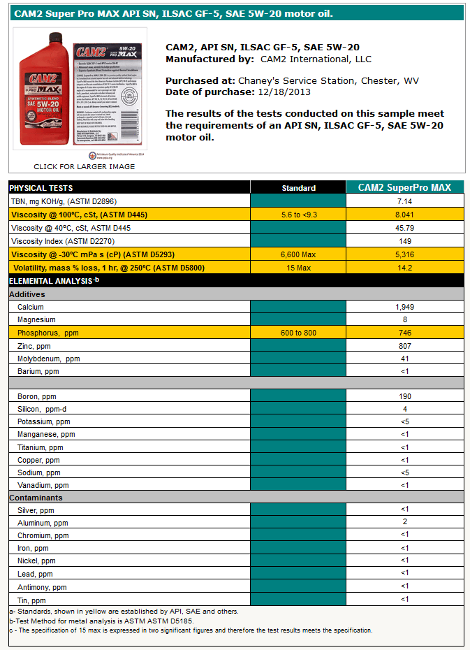

Есть даже анализы данного масла http://www.pqiamerica.com/Feb2014/cam2.htm
всё как положено, бор и молибден, надо сказать интересные масла

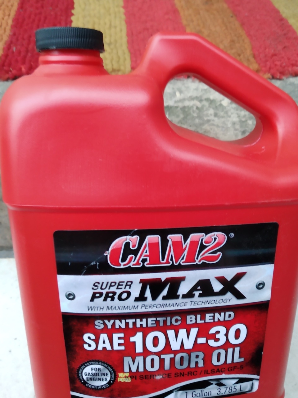

Вчера получил масло SUPERPRO MAX SYNTHETIC BLEND 10W-30. Заказывал 3,78 за 880 рублей. Похожее на дату есть на отдельной бумажке приклееной с тылу. На канистре нет даты изготовления, замка на крышке тоже нет, правда есть пленка на горловине. Канистра по качеству как у Петры, ни о чем короче. Но на следующие лето в планах заливать.

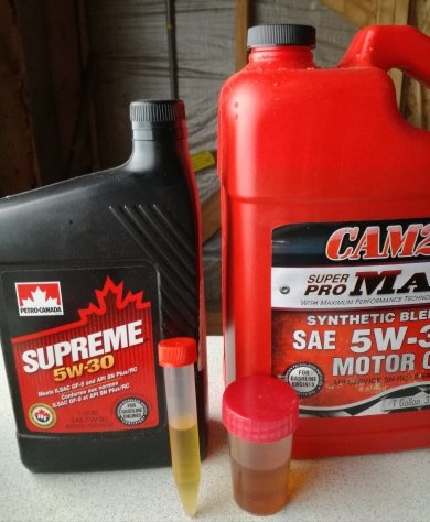

Чемберлен,Лежит подобная 5\30 уже около месяца.попробую тоже по весне залить,заодно зимой проверю на текучесть при минус-25-30 налью в бутылку,в морозилке не замерзло,но в ней масимум -15. Кстати запах как у хорошей синтетики,но наклейка с переди на половину отклеилась,вид канистры не внушает доверия,как правильно заметил похожа на петру)
Отправлено спустя 15 часов 33 минуты 8 секунд:

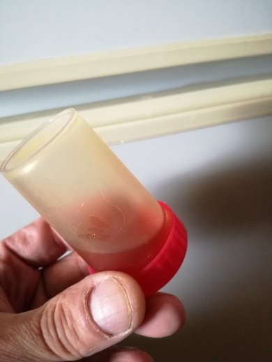

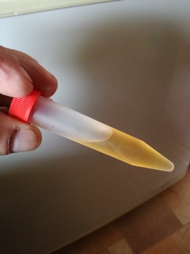

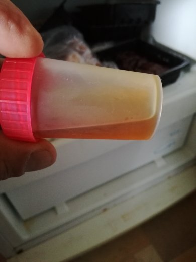

Сделал небольшой тест в морозильнике,на сутки закинул петроканаду суприм полусинь 5\30 новая которая уже SN Plus, и САМ2 5\30,мои впечатления,если судить на глаз то мне показалось что Cam2 было жиже чем PCS,для самого главное что колом не встало,заказал вторую канистру по 777 р 4 литра,дешевле не придумать! Петроканада заметно светлее.
