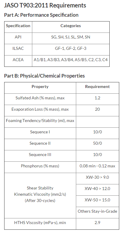

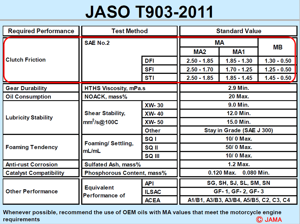

Допуски JASO для мототехники подразделяются на 2 категории
1)JASO M345 - 2-х тактные двигатели
2)JASO T903 - 4-х тактные двигатели
JASO T903 предъявляет следующие требования к маслам
Основные моменты:
1) Для 4-х тактных двигателей с "мокрым" сцеплением следует использовать масла с допуском JASO MA, MA1, MA2
2) Для 4-х тактных двигателей c вариатором - JASO MB

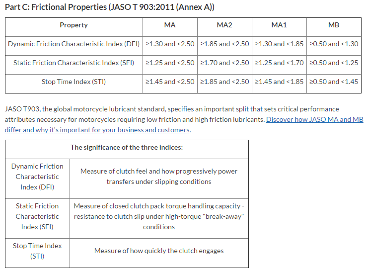

Характеристики модификатора трения в масле:
Dynamic Friction Characteristic Index (DFI) - мера показывающая способность сцепления передавать момент в условиях проскальзования
Static Friction Characteristic Index (SFI) - мера показывающая способность сцепления "держать" момент до начала проскальзования
Stop Time Index (STI) - мера показывающая как быстро сцепление "схватывает", т.е. начинает передавать момент

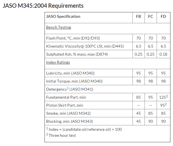

Мотодопуски (JASO)
JASO M345 2-х тактные двигатели
В настоящий момент действуют спецификации JASO FB, FC, FD
FD предъявляет повышенные требования к стойкости детергента и к чистоте юбки поршне
Более подробное описание в документе http://www.jalos.or.jp/onfile/pdf/2T_EV0412.pdf
Списко масел для 2-х тактной техники имеющий оф.допуски http://www.jalos.or.jp/onfile/pdf/2T_EV_LIST.pdf
Презентация JAMA (Japan Automotive Manufacturers Association) https://yadi.sk/d/l4LQWzwsmzfaC

О требованиях к маслу 4-х тактных мотодвигателей с мокрым сцеплением
Соответствие JASO T903:2006 e MB, MA, MA1, MA2 и ISO-LEMB, ISO-LEMA, ISO-LEMA1, ISO-LEMA2
Источник https://www.amsoil.com/techservicesbull ... ements.pdf
