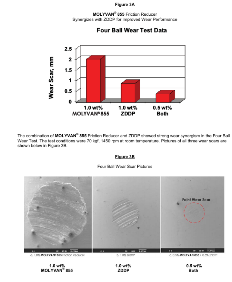

Vadim_Mk, это не секрет. Есть куча инфы на эту тему. На вскиду - вот существует молибденовый комплекс. Сам по отдельности полный ноль, но в паре с zddp уделывает его с лихвой При чем в половинной дозе.
- Screenshot_2017-06-10-11-11-34-1.png (206.94 КБ) 1783 просмотра

Дмитрий Анатольевич,
С какого такого перепугу MODTC почему то стал равен рассматриваемому выше в статье MoS2?
Опять смешались вместе кони люди?
И как у MODTC с работой в дизелях - по прежнему абразив?

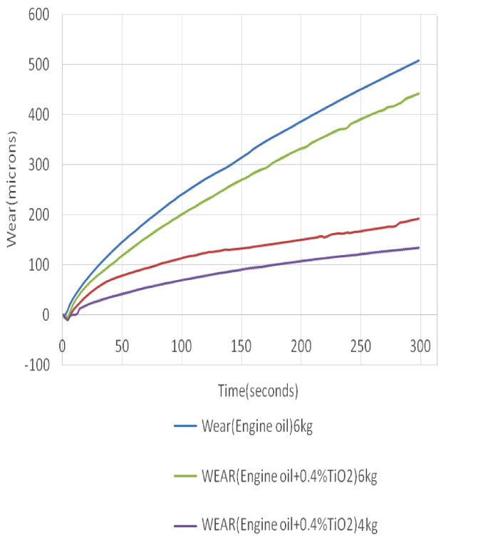

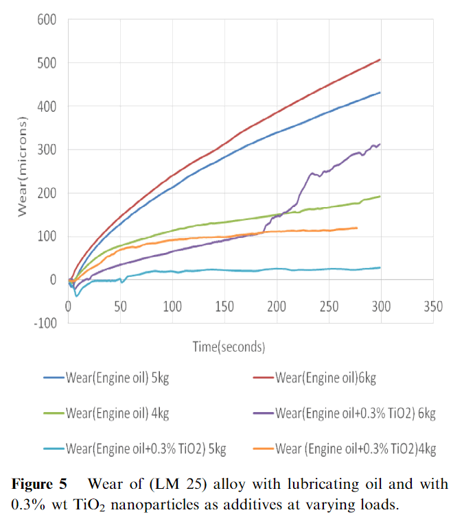

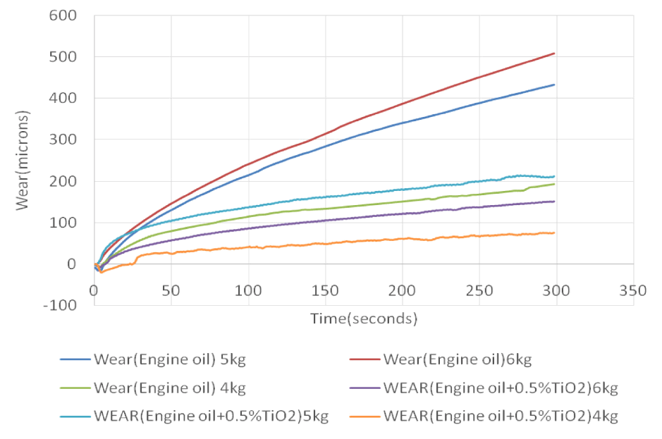

Не знаю что имеется ввиду под жидким титаном у Коноко или Кастрол
Нитрид титана или оксид
По оксиду нашел кое-какую информацию
Статья "Titanium oxide nanoparticles as additives in engine oil"
http://www.sciencedirect.com/science/ar ... 391600012X
Добавляют 0,3%, 0,4% и 0,5% оксида титана
