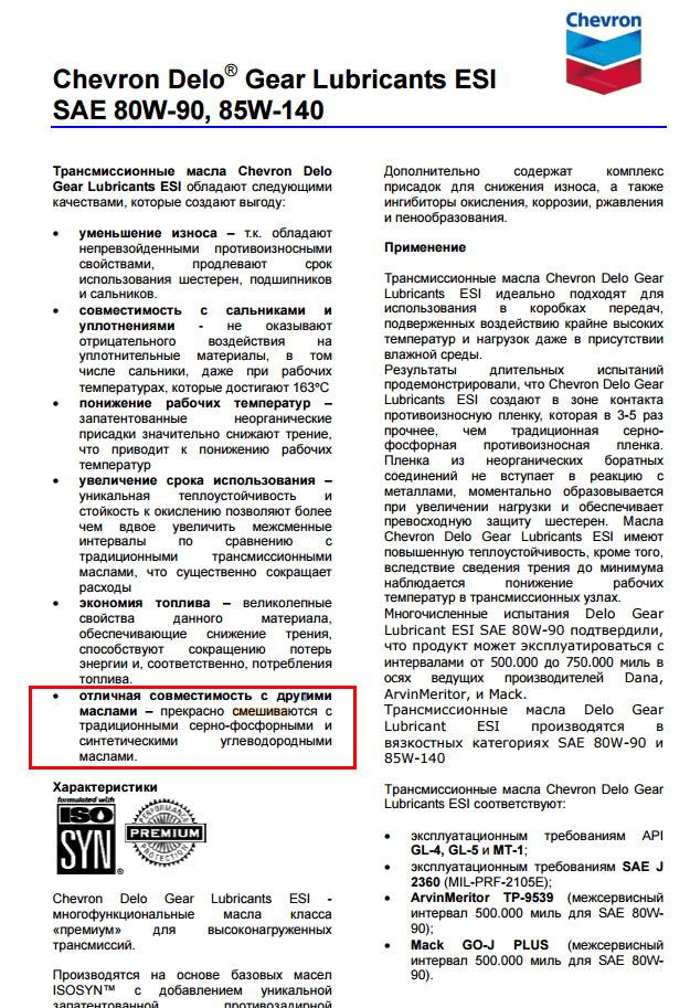

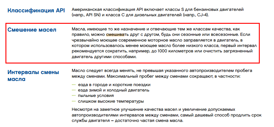

Вот ответ каталога Neste https://www.neste.com/sites/default/fil ... _lores.pdf
стр.10 другой пример Все сторожилы данного форума, я думаю, единогласны в этом вопросе.
Смешивать можно все что угодно, минералку 1,2,3 группы с ПАО, эстерами и прочим.
Но хочется больше подтверждений для тех кто не в масляной теме и утверждают, что мешать нельзя...
Мож у кого то есть ASTM D6922 который описывает смешение масел и регламентирует порядок исследований происходящих при этом процессов
